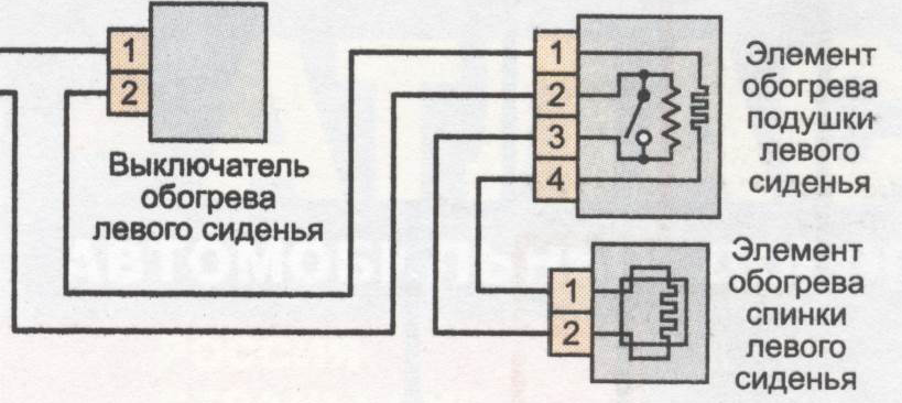

Вы разобрались что это за штука с контактами 2 и 3?

Я туда даже не лазил)) По схеме штука с контактами 2 и 3 это терморегулятор, который отрубается при достижении определенной температуры, что из себя представляет х.з., может обычная приблуда на биметаллических пластинах, типа как в утюге, нагрелся, отключился, остыл, включился.

Думаю по симптомам датчик присутствия, без седока греет значительно слабее.
