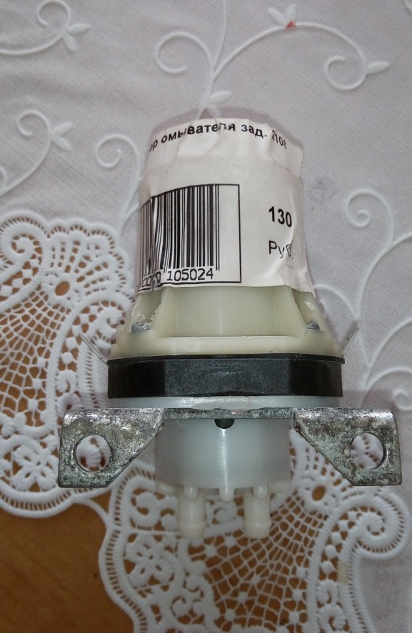

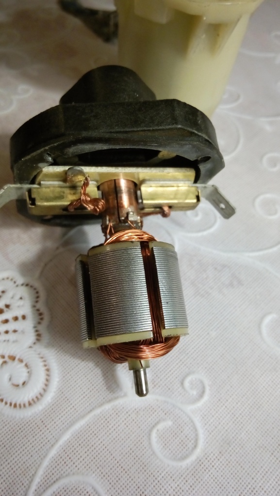

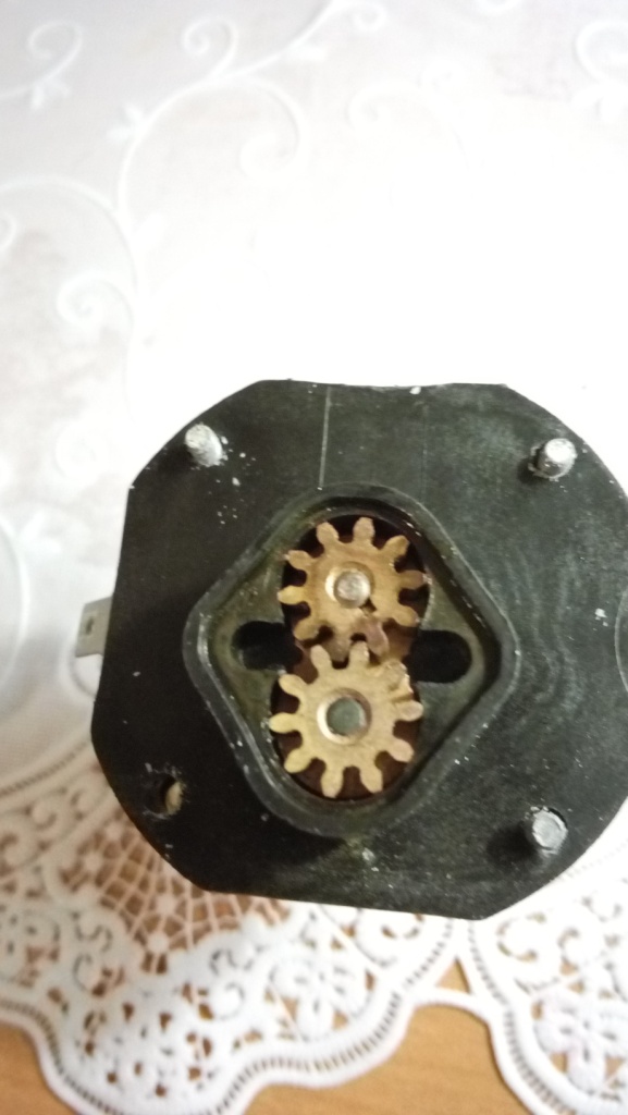

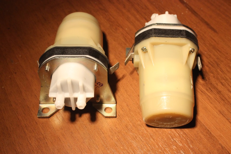

Lelik76Rus
Че у тебя в Russia, автомагазинов нету поблизости? В зависимости от жадности магазина от 130 до 170 . Ну может 200 уже будет стоить. Такой ищи , старого типа
Вложение 109628
Такой мотор с шестерёнками давно снят с производства и в магазинах как хлеб не лежит, может и совсем не лежит. Искать можно только б/у.

Критик
Мне везет что-ли , я не пойму? Зашел в один магаз - он есть. Зашел во второй - тоже есть. Ну купил один. Зашел в третий магаз через пару месяцев- обратно есть насос! Ну купил второй - сделал спарку из двух, чтоб веселее качал. И трубка самая дешевая у меня лезет по кривой направляющей щупа! Пойти, что ль лотерейных билетов купить

Lelik76Rus
Разбери и проверь, что внутри шестерёнки, а не другой принцип. Тогда будем делать выводы о твоём "острове везения".

Критик
Отстань, окаянный!
Разбирал же , сразу после покупки... у них от долгого лежания шестерни слипаются или корпус может быть перетянут и при проверке в магазе, первый насосик не зажужал, а когда и во втором магазе не жужал , я понял что тут дело не чисто....

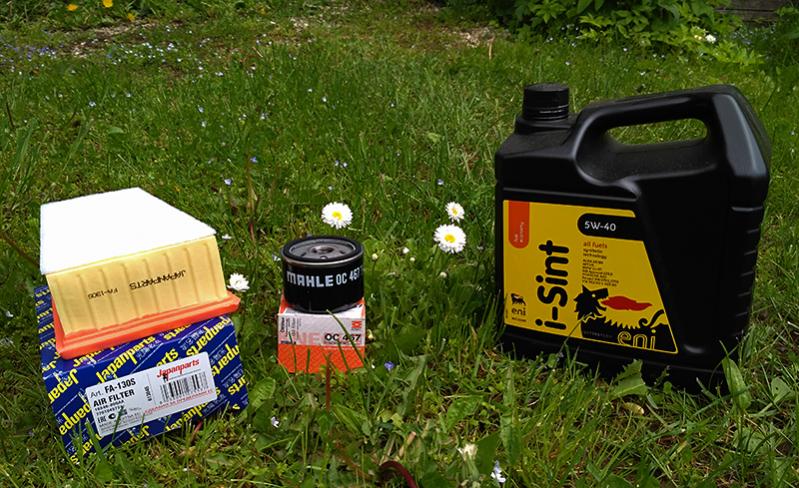

Плавненько перешел на замену масла и прочего на весну-начало лета
Использованные материалы
Фильтр, как обычно, с места стронул газовым ключом, хотя при заменах всегда его затягиваю только руками
Прокладка пробки родная, пользуется уже 4-й раз. Кстати, где-то писали, что ее заменяют медной с диаметром отверстия 18 мм, измерил пробку, подойдет прокладка и 16 мм.

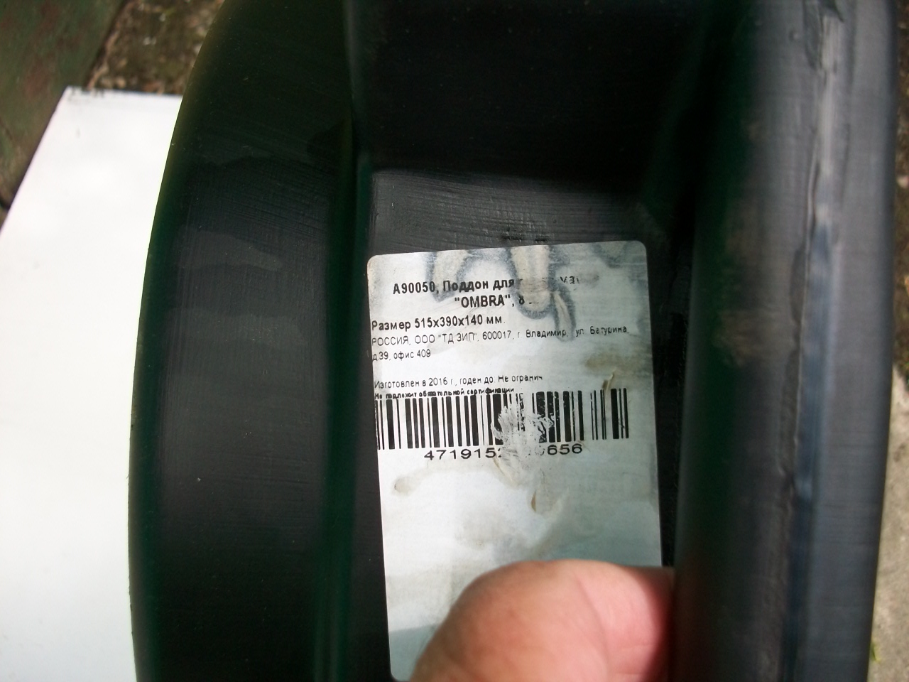

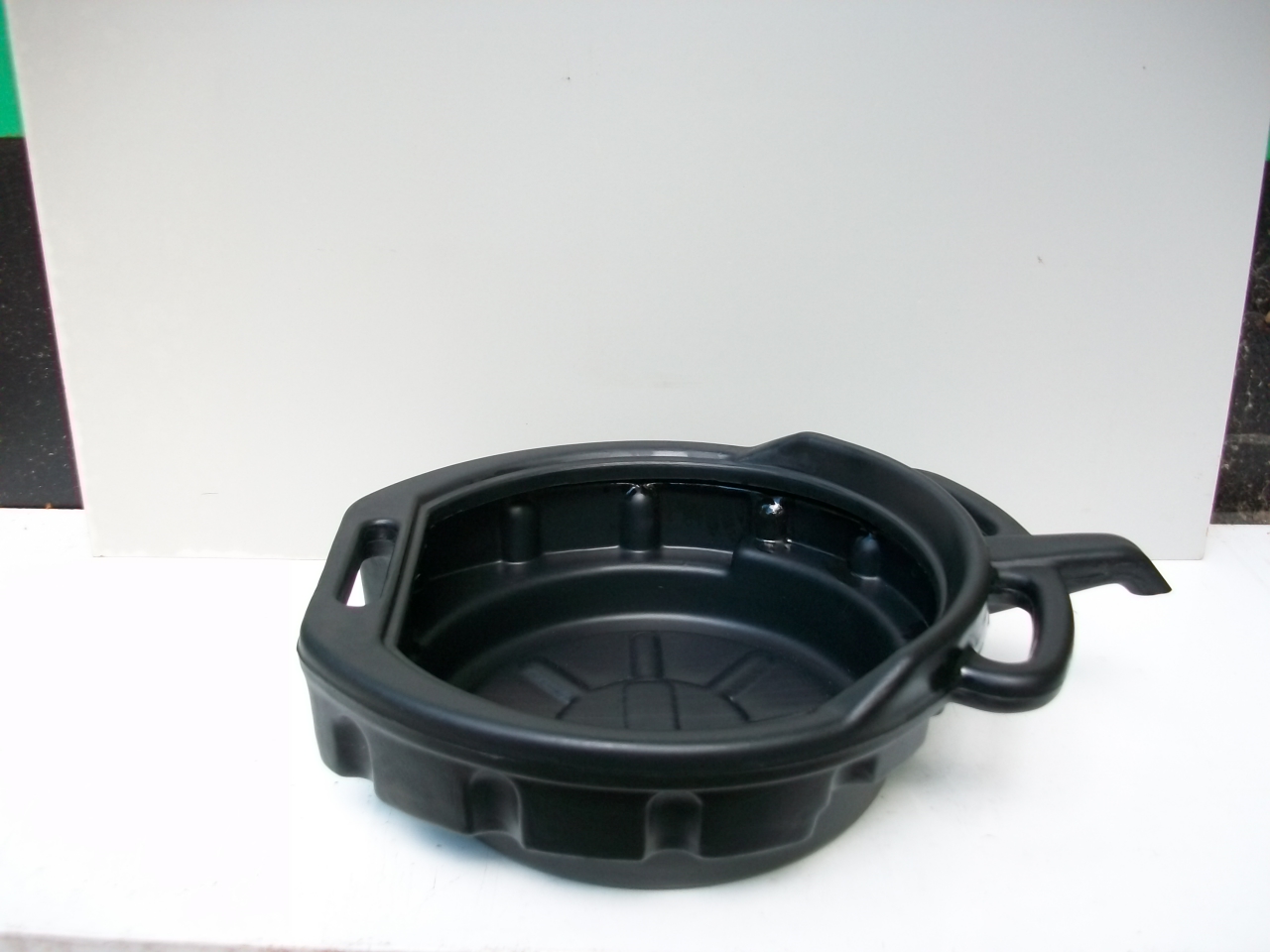

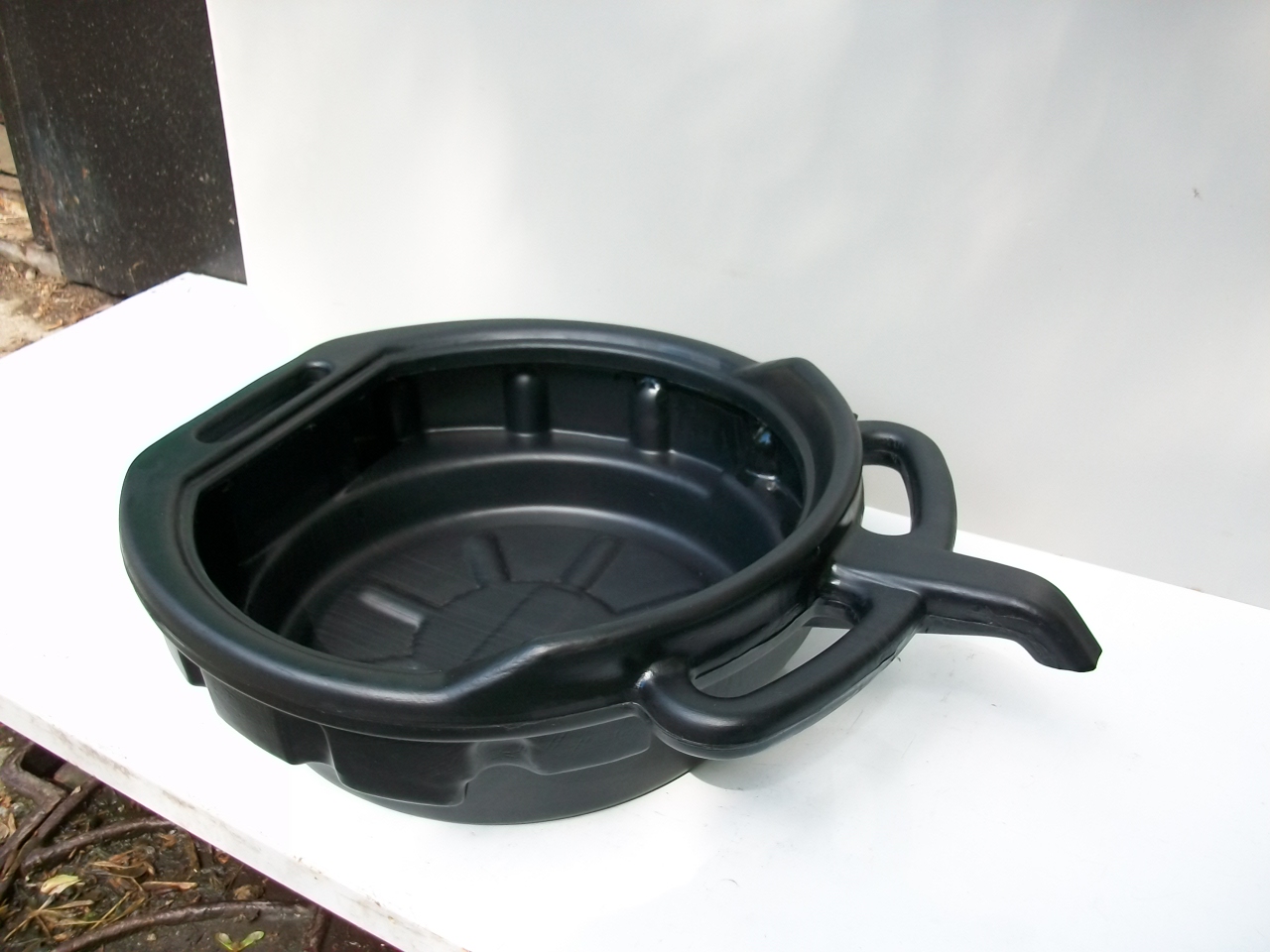

Купил себе... "Поддон для слива масла OMBRA A90050, 8л, 515х390х140 мм"
Дороговато (700), зато удобно, попользовался уже. Есть слив через носик в канистру.
