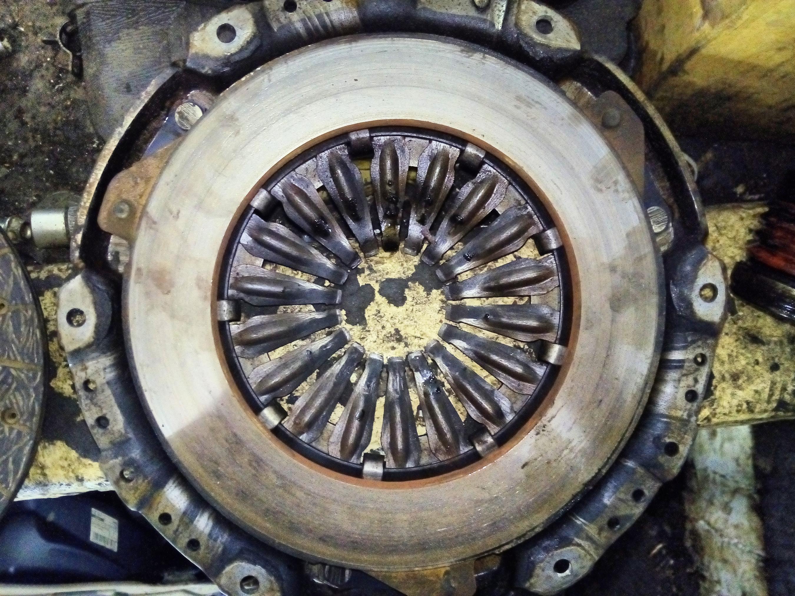

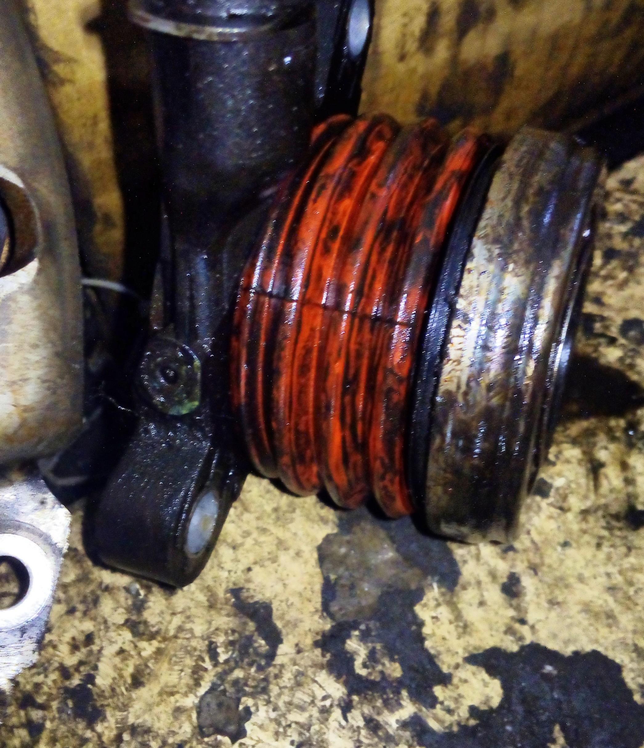

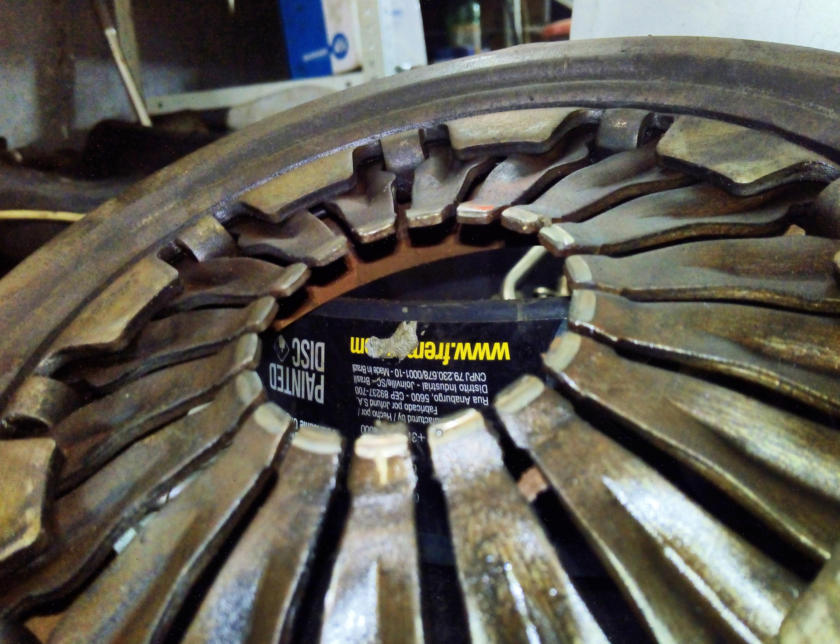

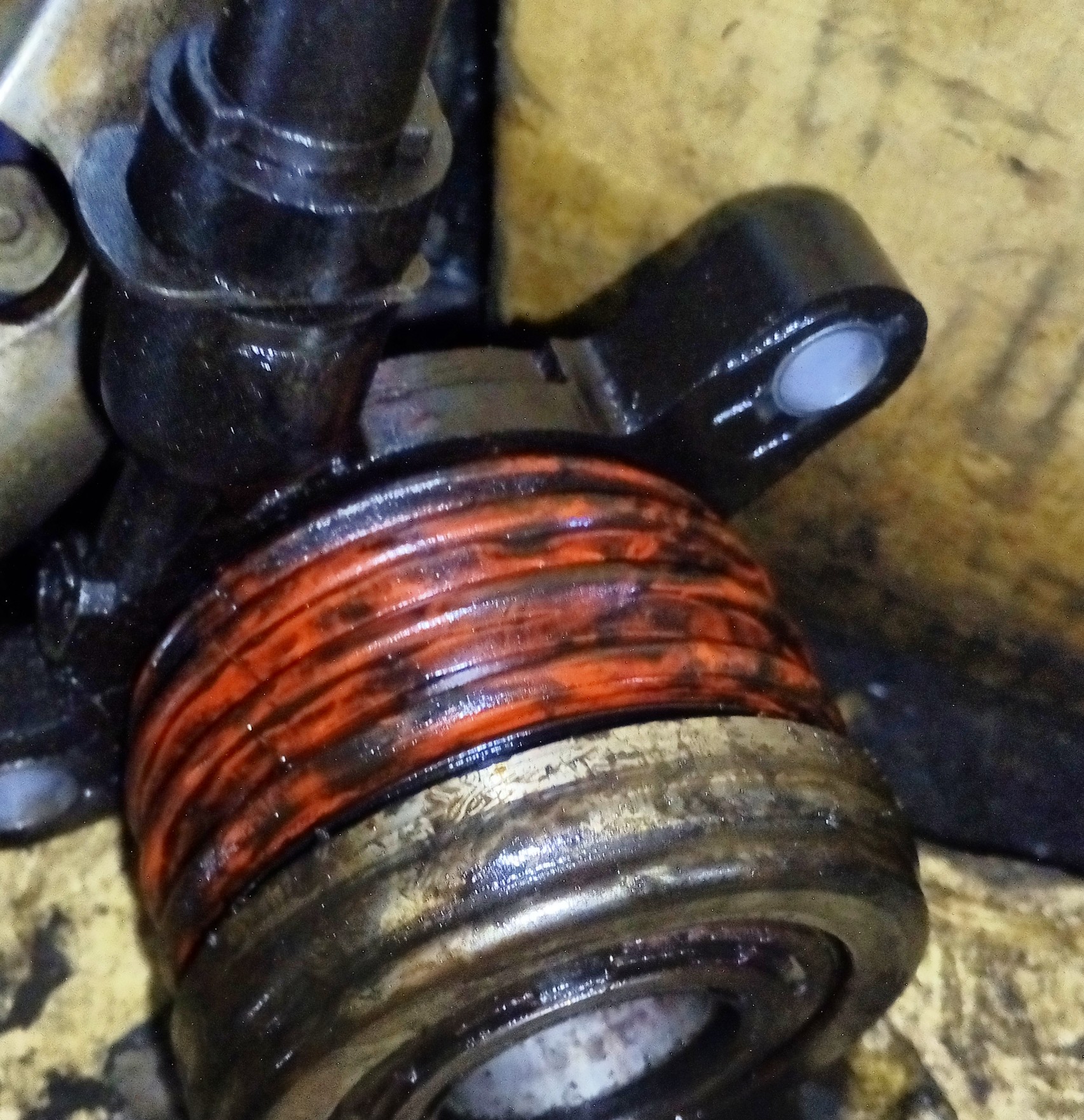

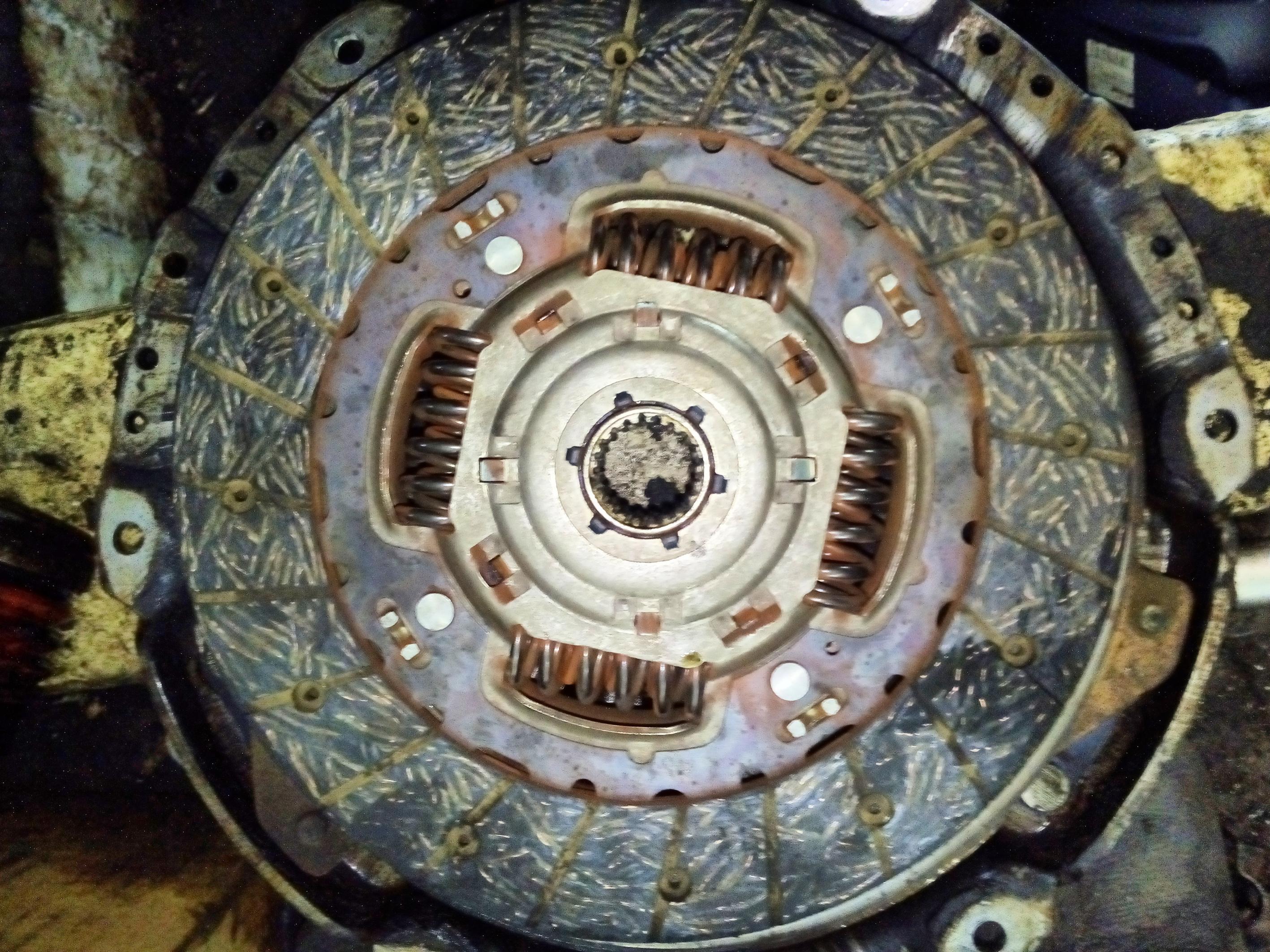

25.01.2020, 23:02
#225
Регистрация: 03.01.2014
Сообщений: 9,347
Время онлайн: 1 г. 11 мес. 3 нед. 1 д. 20 ч. 31 мин. 28 сек.
: 10933
Re: Сцепление, коробка.
Начало истории: http://www.dusterclubs.ru/vb/showpos...&postcount=195
По лёгкому отмазаться не удалось: выжимному трындец. Со временем тормозуха стала уходить все быстрее, диагностика закончилась снятием защиты двигателя. На стыке пихла и КПП были обнаружены потеки тормозухи. Смысла менять один выжимной нет, потому были закуплены заодно комплект сцепления (корзина+диск) и сальник коленвала задний. По итогу: сцепа живее всех живых, пробег 112 000, трогаюсь со 2-ой. Выжимной кроме течи тоже в полном порядке, сальник коленвала уже был запотевший. Коды з/ч оставлю внизу, ну и фотки сцепы.
Последний раз редактировалось Ворчун2014; 25.01.2020 в 23:14.

Сообщение от Липтон
Без снятия можно было как-то восстановить?
Он полностью находится внутри, без снятия коробки даже посмотреть на него не получится.

Сообщение от Липтон
Ворчун2014, в каком месте выжимного текло? Без снятия можно было как-то восстановить? А то получается, что из-за лопнувшей трубочки попадаешь на большие деньги и серьезную головную боль.
А фигевознает. Трубка целая, вроде, как будто откуда-то из корпуса. Без снятия никак вообще.
