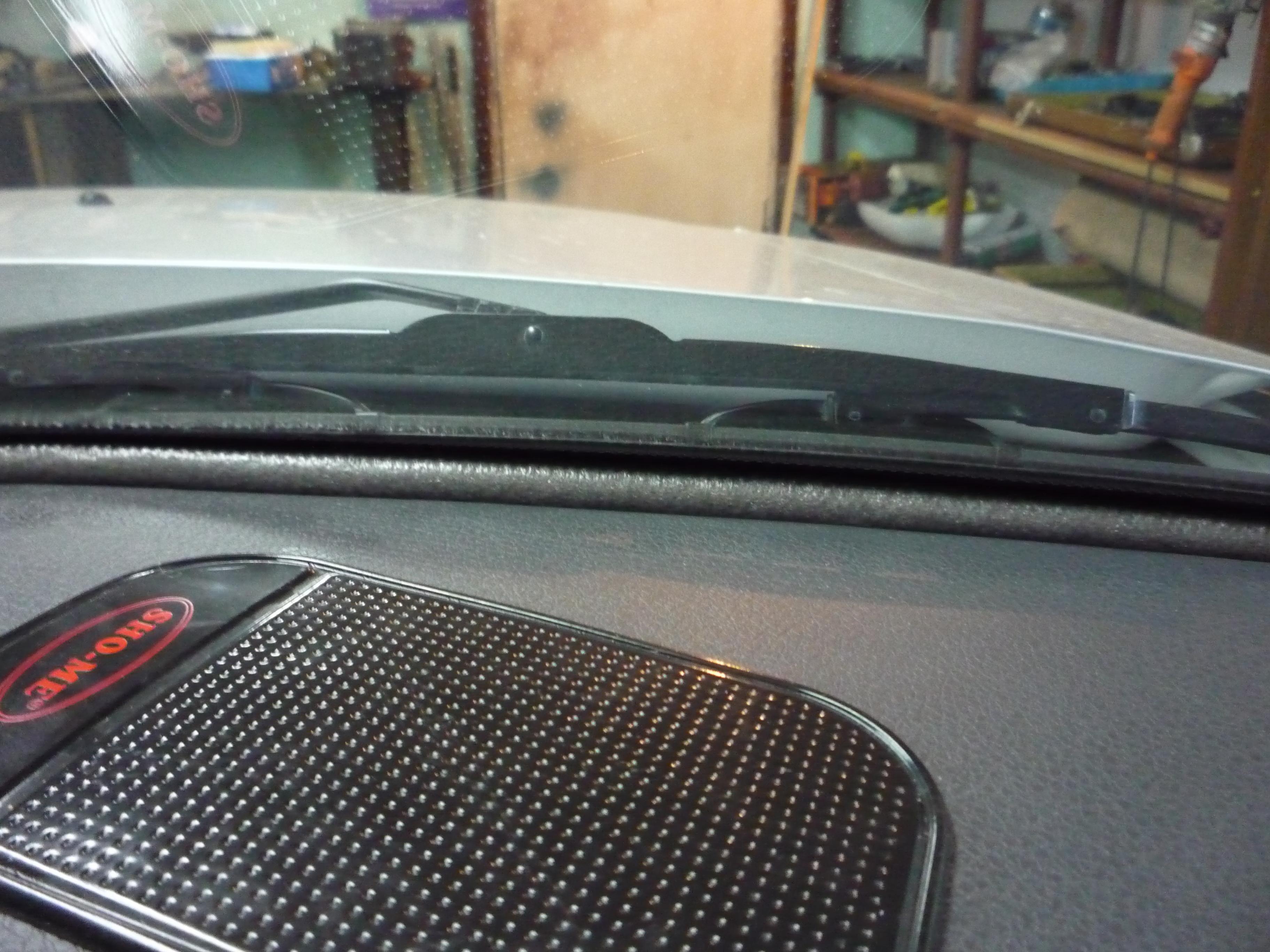

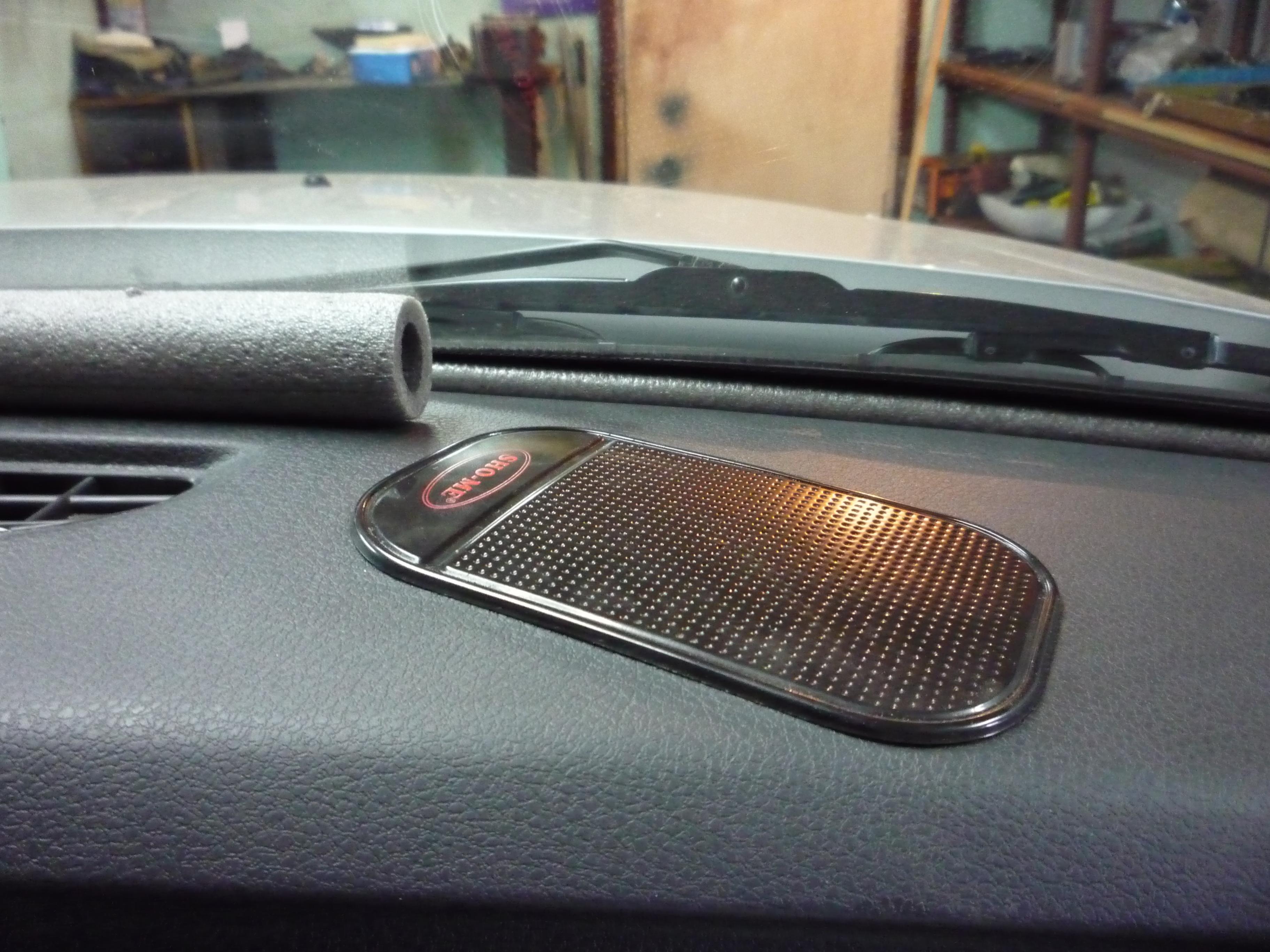

По умолчанию Re: Сверчки в салоне. Делимся опытом
Похолодало ночью до -3*С и снова загремела панель , в прошлую зиму засовывал что попадется под руку между лобовым стеклом и панелью. В этот раз решил сделать так чтобы потом не переделывать. Купил в хозторге утеплитель для труб ЭНЕРГОФЛЕКС 15 Х 9 и с силой затолкал его в щель между стеклом и панелью. а чтобы лучше залезла смочил водой утеплитель и щель. Теперь у меня панель молчит.
