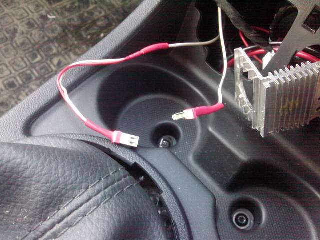

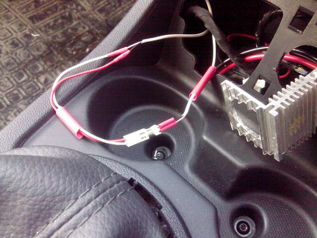

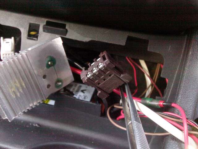

Приделал разъём на провод на моё половое освещение. Половую подсветку. )))
А что это за разъём такой бесхозный?

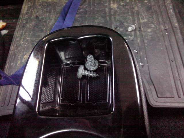

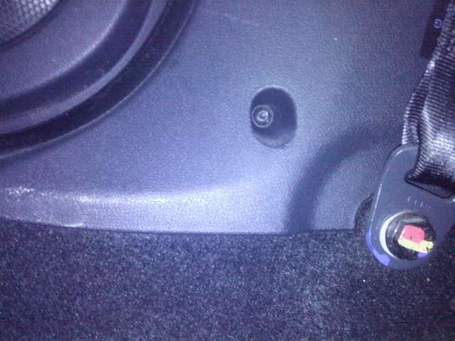

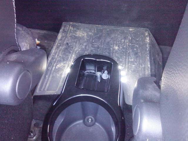

Сразу после покупки авто обнаружил эти винты , валявшиеся на полу на коврике заднего левого пассажира.
Решил ввернуть их на место, искал откуда выкрутились, не нашёл. Тут есть.
Наверное какой-то шутник подбросил, чтоб я голову ломал. Подскажите, откуда может быть, может под сиденьем?

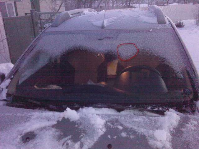

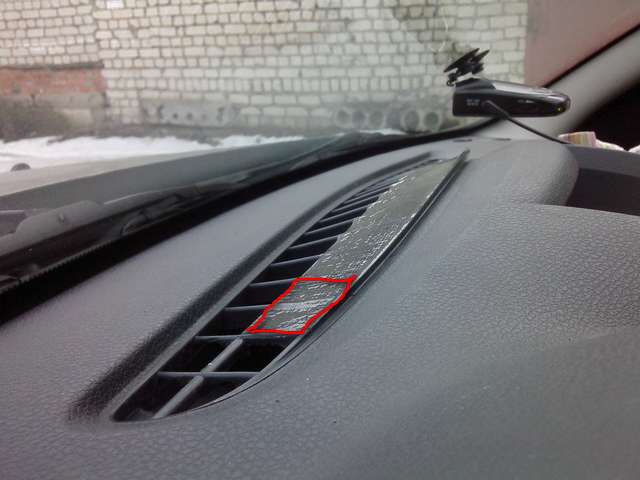

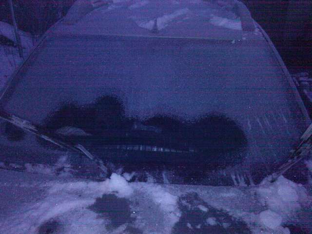

Почувствовал последствия подрезки сопла обдува лобового стекла. -15 вроде мороз был. Специально не чистил стекло скребком. И стеклоочистители не включал.
Оно конкретно стало лучше влево дуть. Даже слишком. Слишком влево повернулся "лепесток розы оттаивания лобового стекла дастера". ))) Слишком - потому, что пока я ехал из деревни 30 км - так и не растаял участок инея перед глазами примерно.
Для компенсации я открыл пару заклеенных отверстий.
Стало лучше.

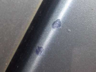

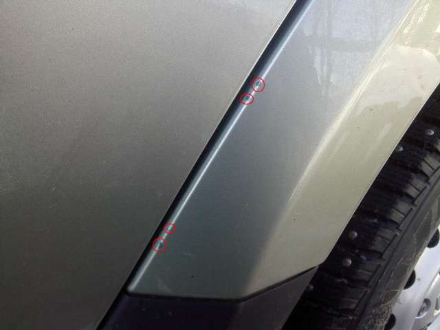

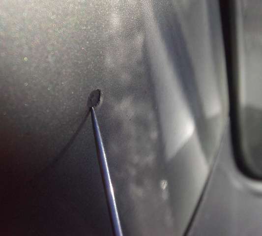

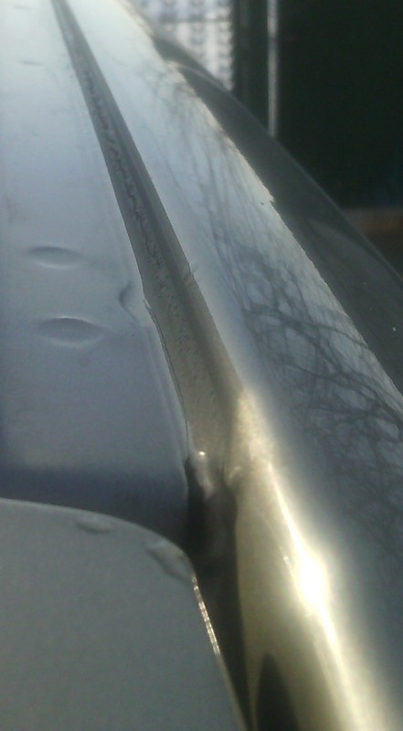

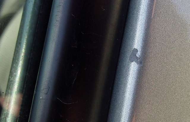

На той неделе в деревне был. Оттепель, с крыши текло - помыл машину. Солнечный день, ходил вокруг неё и обнаружил на заднем крыле (рядом с дверью) какое-то вздутие краски, "прыщъ" какой-то. Сей факт сделал мне грустно.
"Неужели?! Неужели как на ШНиве, ведь там тоже появились вздутия краски с рыхлой ржавчиной к 4-м годам. И это я проглядел ещё, судя по размерам - намного раньше!"
Надавил на него и выдавилась капля воды.
Расковырял иголкой - там свинцово-цинковый серый цвет.
Обследовал всю машину. На левом крыле подобные моменты:
Ещё обнаружил какой-то "рикошет" на водительской двери около стекла:
Закрасил эти точки краской из пузырька с кисточкой. С обезжириванием и подогревом калорифером.
Получается - машине 2,5 года и ни намёка на ржавчину. Но время ещё есть. И не с проста видимо эти "звоночки" .

Скорее всего сколы от камней и прочего мусора который в изобилии на наших дорогах.
Пока цинк держится ржаветь не будет.

Ну да, судя по расположению - похоже. Хотя, выглядело как бугорок, гладкий без повреждений.

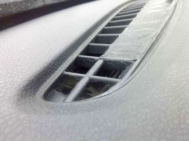

1.
И справил свою переделку воздуходувки на лобовое стекло http://www.dusterclubs.ru/vb/showpos...&postcount=215
Восстановил пару срезанных пластинок. "Холодной сваркой". В процессе посещали мысли о степени умности головы и связи её со степенью покоя рук. ))
Теперь воздух равномерней распределяется: и перед лицом обдувает и туда влево где намерзает тоже попадает. Как я хотел. Вообще, воздуха на зимний обогрев стёкол в дастере хватает без запаса, он распределён веером в центре стекла и к краям, куда хватило. И на боковые сопла. Если направлено "на стекло". Если направлено "на стекло и в ноги", то уже не хватает (на 1-2 скорости вентилятора). Возможно не хватает не "воздуха", а тепла от печки. Не понятно ещё почему печка начинает жарить после минут так 30 езды только (двигло-то быстро прогревается). Возможно это всё бред и я придираюсь. )

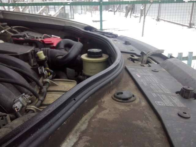

2.

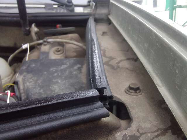

Установил уплотнитель от газели под капот, как тут многие делают. Якобы от загрязнения мотора. Я-то думал, что может поможет от быстрого остывания двигла зимой. А то прямо таки заехал куда-нибудь на 30 минут и уже заметно двигатель остывает, печка хуже греет. По рекомендациям форума, спросил у продавца "уплотнитель двери газели" и он дал. Посадил слегка клеем смазав, просиликонил, осталось меньше метра ещё. Может и помогает немного.

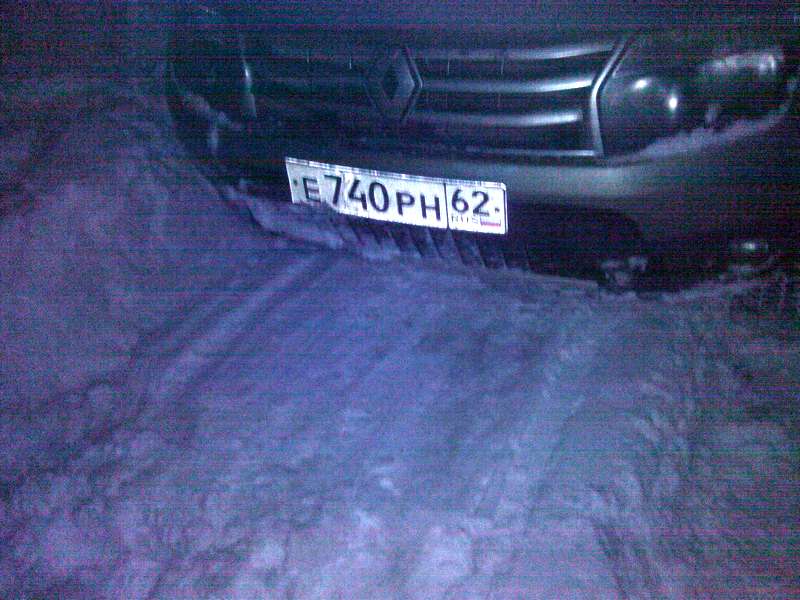

4.

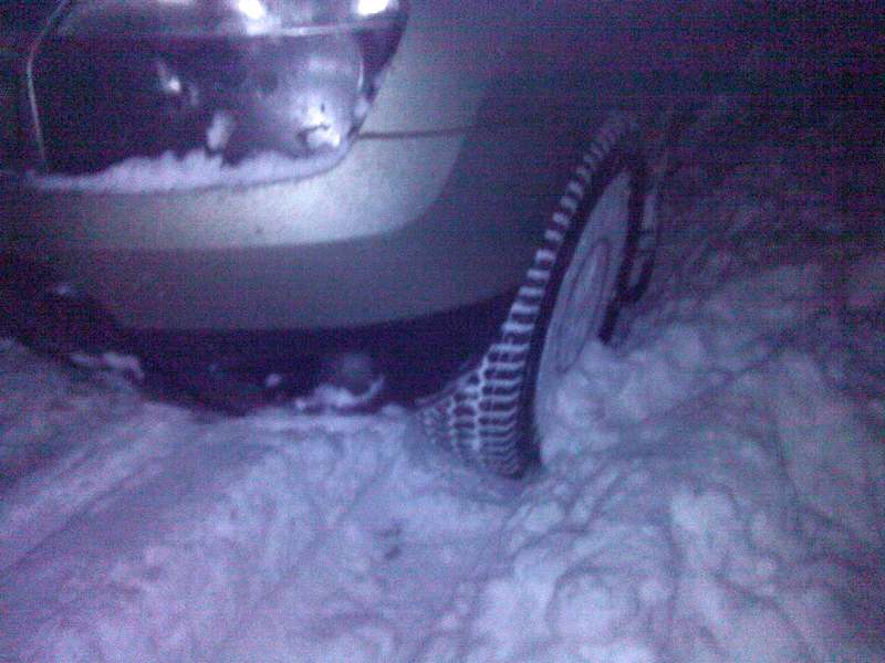

Ездил тут в деревню, вечером, по полю поехал. Ехал как человек, старый след заметён, но что-то видно. В одном месте перемело, аж до фар бархан Ехал и не остановился, подумал столкну его (метра два). Самоуверенный, хотя сомнения были. Проехал часть, упёрся, повис, колёса выгребли из под себя, вывесились - днище!! Копал не менее получаса, не удобно из под машины выгребать. Проще было заранее эти пару метров раскидать, или хоть "до упора" не ехать, поэтапно "туда-сюда" расталкивать.
Снег - он разный бывает. Был бы свежий пушистый при морозе - без проблем. Этот позавчерашний, при небольшом морозе, подсевший..

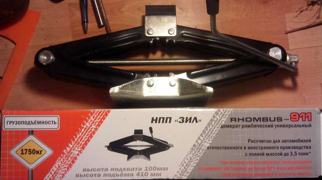

Озадачился тут приобрести домкрат. Электрический. Чтобы был, для гаража. Как-то видел такой в одном рязанском магазине (там и нашёл).
Такой, на 12 вольт, других и не нашёл. И чуть не купил - последний он был (поцарапанный, кейс с трещиной). Потом подумал - и правильно, не очень он быстро поднимает, и провода таскать эти...
Потом на такой комплект в и-нете наткнулся:
Это еще и с гайковёртом на 12 вольт. Судя по видео на ю-тюбе тоже игрушки какие-то - медленно вся возня происходит. http://www.youtube.com/watch?v=hrbeE09I1dY

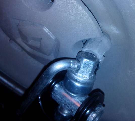

Решил купить гайковёрт и домкрат с шестигранником. И гайковёртом крутить домкрат и болты!!! Эта моя идея поразила меня же моей же гениальностью. )))
Подкупил такой домкрат:
И шестигранник такой же как колёсные болты дастера (на 17):
Вот только проблема с гайковёртом - нет их, бытовых, продаются кое-где "Макита" за 15 тысяч рублей. Видел в автомагазине такой автомобильный (как на фотке), покрутил из любопытства вал - легко крутится, вообще свободно. И стоит пару тысяч рублей. Я так понял, устройство примитивное у него - мотор газгоняет груз и тот жёстко входит в зацепление с выходным валом, получаются удары и болт/гайка откручивается. http://www.youtube.com/watch?v=apJyaMmEYSI

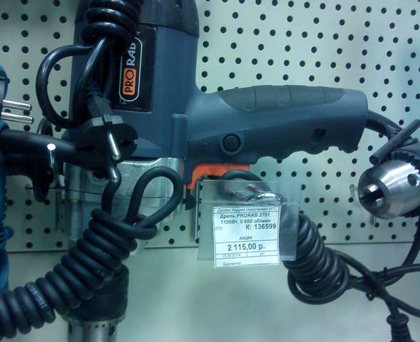

Уже были мысли подкупить мощную дрель-миксер типа такой:
1000 ватт и 500 об/мин. Хотя сомневаюсь, что она сорвёт болты (на откручивание), и нет там четырёхгранника на полдюйма для головок.
