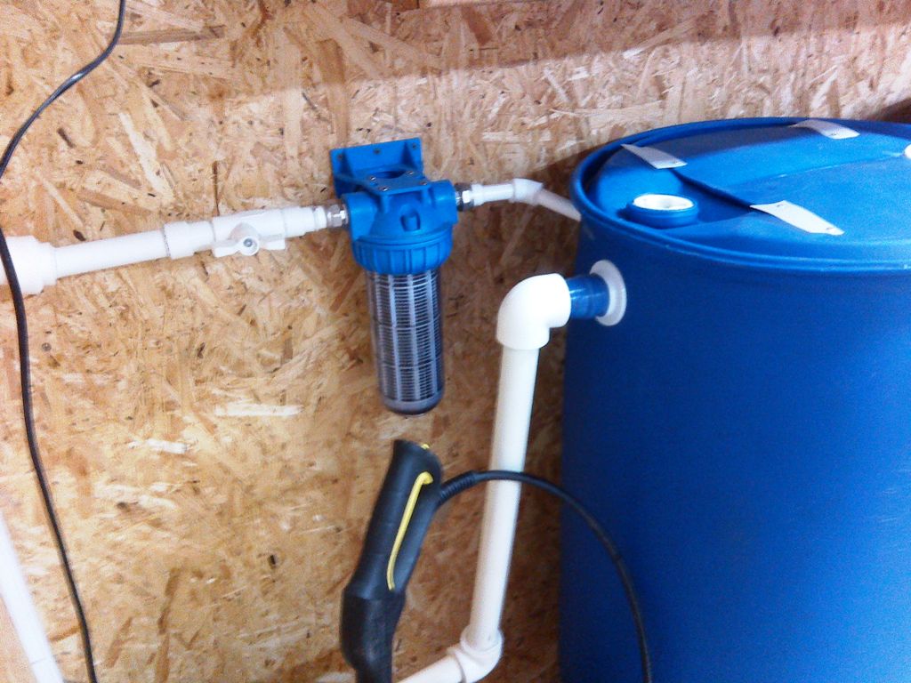

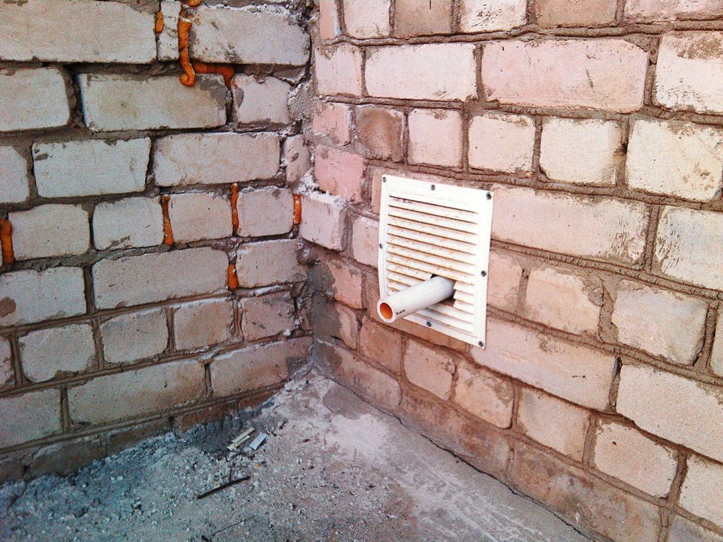

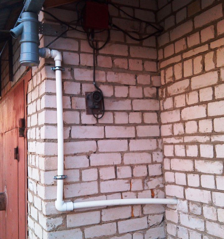

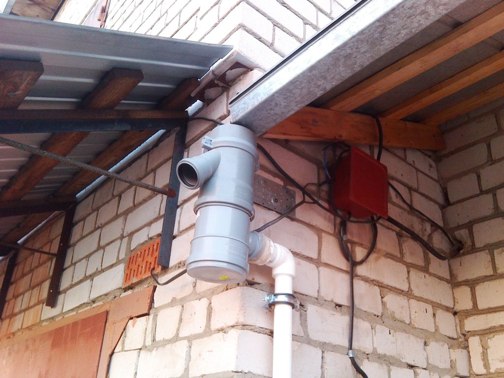

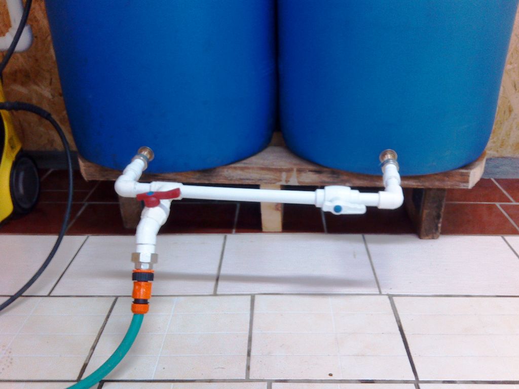

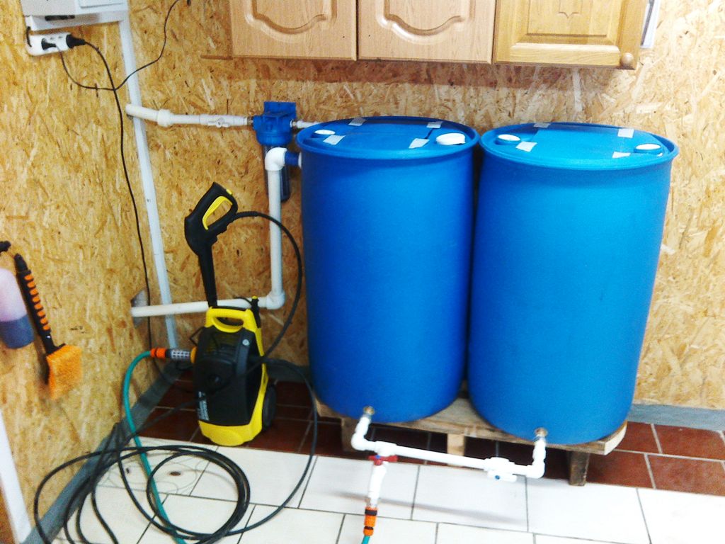

Доделал систему сбора дождевой воды!
Вот что получилось:
Использовал:
Две бочки по 227л.
Трубы, фильтр, краны, (в общем все на фото)
Уже успел опробовать ( пол дня шёл небольшой дождь, который налил мне порядка 350л.) жду хорошего ливня посмотреть сколько воды набежит.
Фильтр в системе просто необходим!!! очень много мусора задерживает!!!
В бочки попадает чистая вода (слегка темная)
Также стоит сетка от крупного мусора в приемной трубе.
На зиму естественно все демонтируется (кроме труб)
Больше не буду возить воду в канистрах!

Пока не испытаете, не оставляйте эту систему в ливень без присмотра. На мой взгляд неплохо увеличить сечение сливного патрубка- или уменьшить заливного. При заполнении системы появится ощутимое избыточное давление - крышки и пробки баков выдержат ли?
Сам долго возился с конструкцией слива и подбором соотношения залив/слив для ливня на перепаде высот в 20 см... Но у меня 100 л. и пол щелястый... А тут набежит полтонны - только откачивай!
Последний раз редактировалось a2b; 13.05.2013 в 19:58.
Доброго дня,
Соотношение труб думаю подобрано нормально (наливная труба после фильтра 20, а сливная 40) фильтр тоже притормаживает поток воды.
В ливень обязательно поприсутствую, может сниму на видео.
А так по первым наблюдениям: от сильного дождя небольшой продолжительностью наливается около 250л. + избыток воды (неуспевающий пройти через фильтр, наливает бочку на улице)
В общем сейчас воды хоть залейся, еще и соседей снабжаю!
