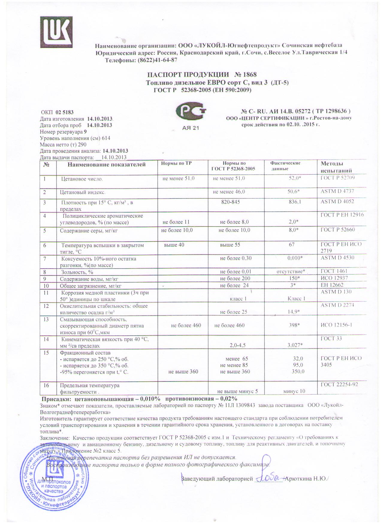

Сертификат на дизельное топливо с нефтебазы Лукойл.

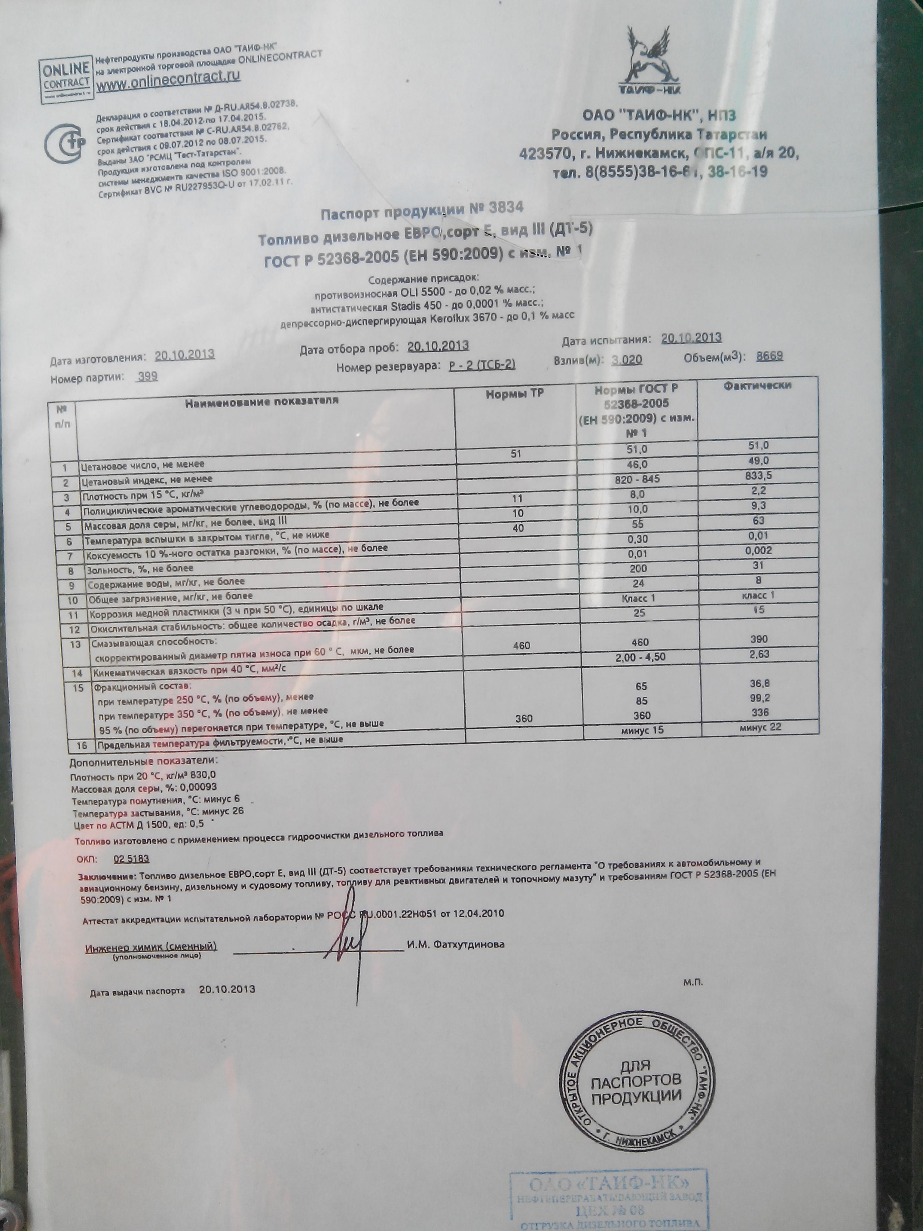

В татарии как альтернатива Лукойлу дизель Таиф-НК цена 28.60 руб.
