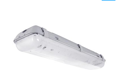

Всем привет, народ, а кто какие светильники гараж ставит? хочу сделать в гараже рабочую зону и хочется много света. Пока склоняюсь к длинным светильникам терра лед, которые делают подольский завод светотехники. Форма фактор такого плана, мощность 20 ват, цена вопрос 2к рублей за штуку, что думаете.

Я долго думал, как бы грамотней организовать освещение, но при этом удобно и бюджетно. Сначала тоже светильники хотел, но они дорогие, и если сгорит - только на помойку. В итоге прикрутил к потолку над проходами по бокам машины наклонные патроны 6шт, по три на сторону. А в них вкрутил светодиодные лампочки Feron LB-65 на 30 Вт, они довольно не плохие и стоили 250-300р.за штуку. За два года с ними ничего не произошло, но если сгорит, можно тут же выкрутить и заменить.
А для ремонта и т.п. сделал стойку из трубок с небольшим выносом и регулировкой по высоте. А на нее съёмный прожектор на 50Вт (тупо пластиковой струбциной от настольной лампы притянул), чтоб его можно было или на стойке куда нужно направить, или снять и из ямы светить.
Два года пользуюсь, мыслей переделать не возникало

Бери смело и заморачивайся, на драйве видел как люди с таких светильников делают себе освещение в покрасочных боксах, естественно мощность там выше по 40-50 ват и выше, но суть то не меняется. Их как раз в основном и делает Подольский завод светотехники у нас.

вот здесь можно выбрать под свои хотелки , цена правда поболе но и качество лучше. https://spb.vsesvetodiody.ru/lineyny...92083063439359

я обычные беру в Леруа, цена 300-500р, работают без проблем, 2 года гарантии
