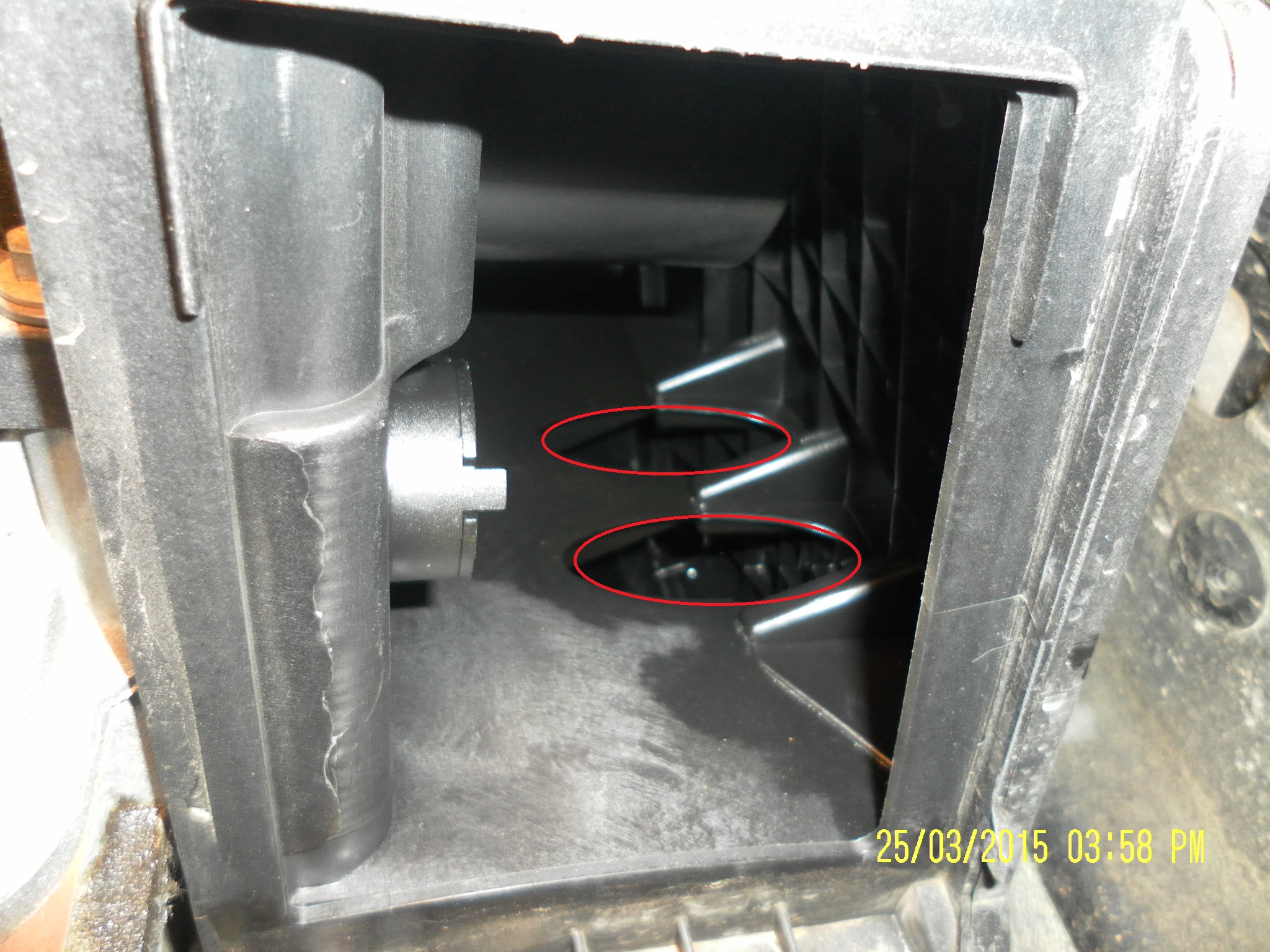

Если на 5000 крутить то немного расходует. Но чаще всего в ресивер выбрасывает. Там пошукайте. Наверняка плещется.
У меня тоже в ресивере есть на дне, но не может по литру отбавляться. Кручу часто выше 5 тыс. На стенде гоняли мой автомобиль. А также по трассе часто еду на высоких оборотах. И расхода нет. Сейчас может и начнется так у меня пробег уже к 200 тыс. Как только начнется расход, так сразу отпишусь в этой теме.

Стесняюсь спросить, а ресивер этот где в авто находится?

Сообщение от Gleb270683
Если снять воздушный фильтр....и заглянуть .... то, можно увидеть масло в этом ресивере.
Между воздушным фильтром и дросселем.
Большая черная коробка перед дроссельной заслонкой. Если фильтр снять и запустить пальцы вниз, то можно нащупать "угоревшее" масло.
Особенность гейропейской французской конструкторской школы - неэффективный маслоотделитель вентиляции кратерных газов.
