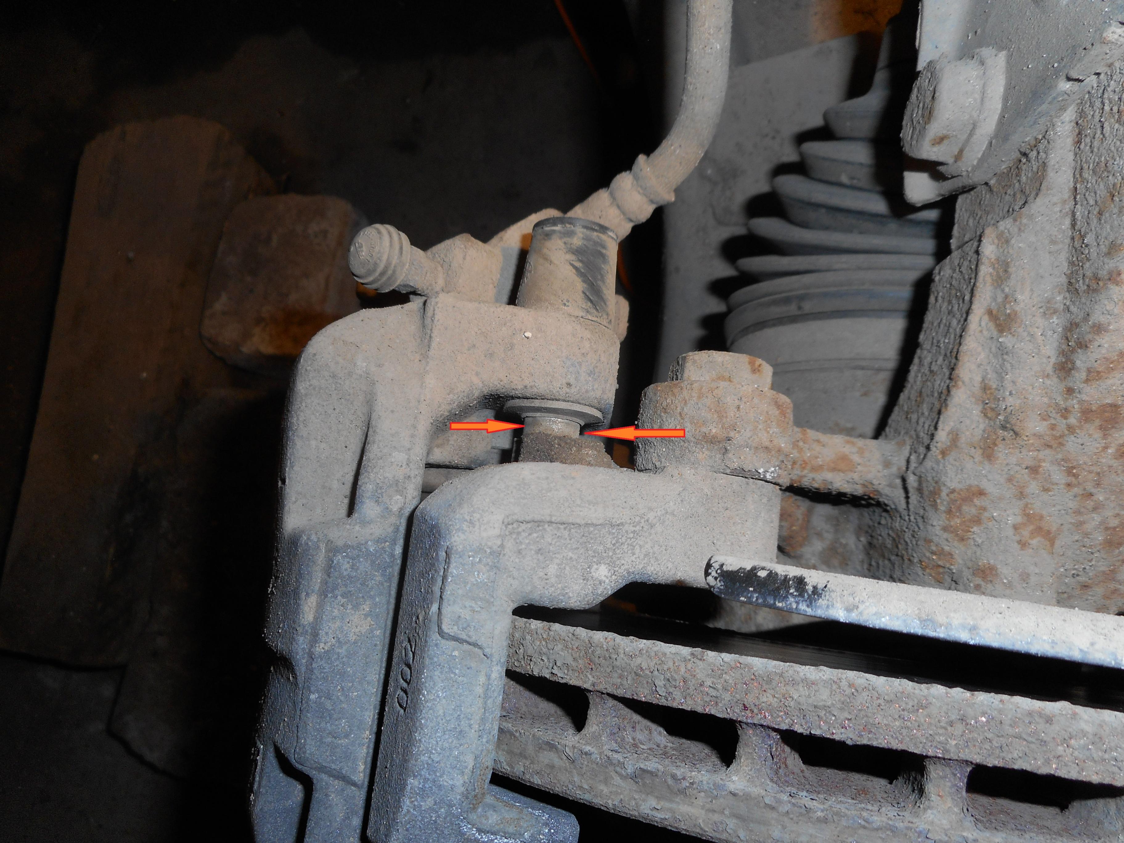

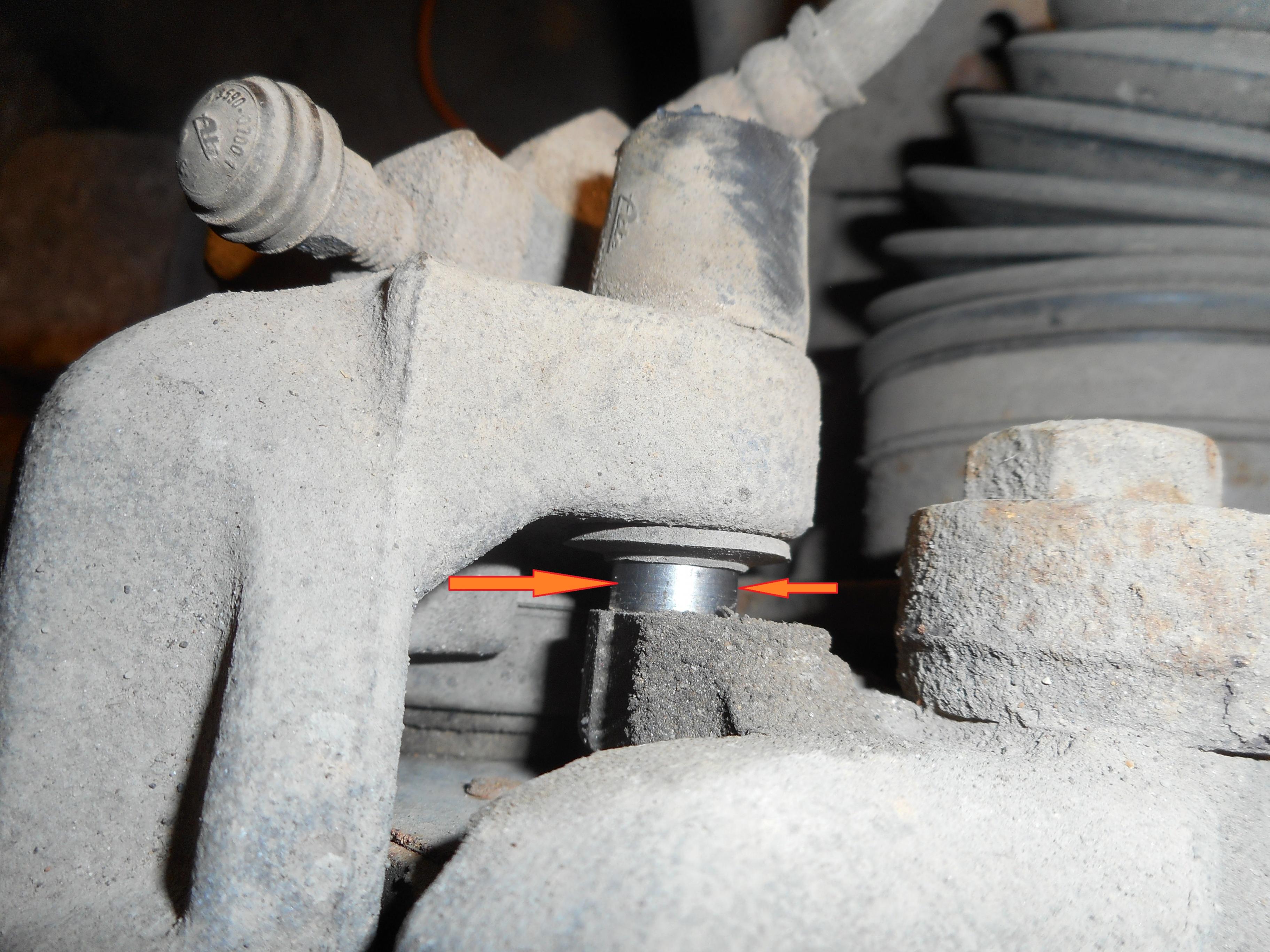

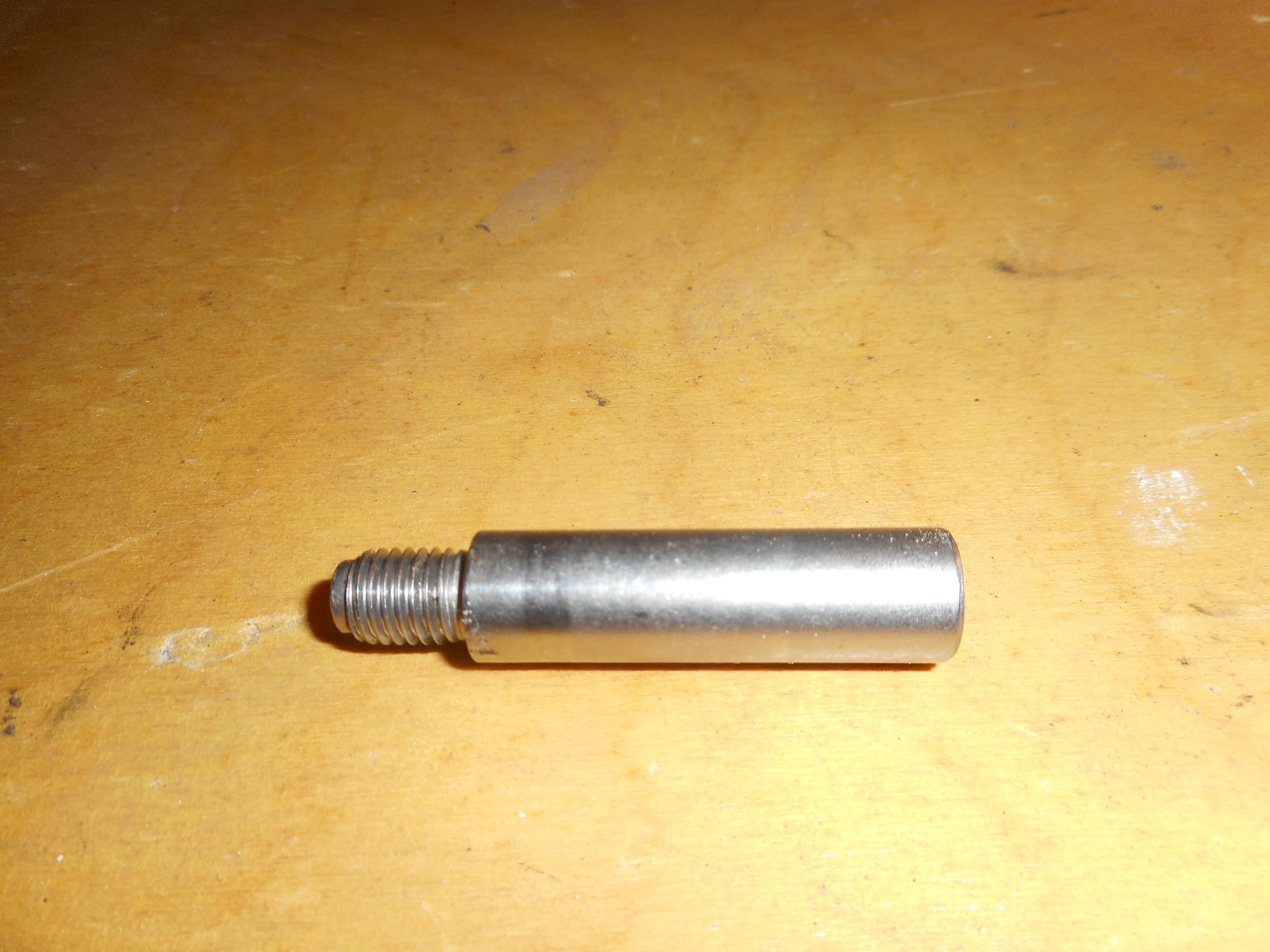

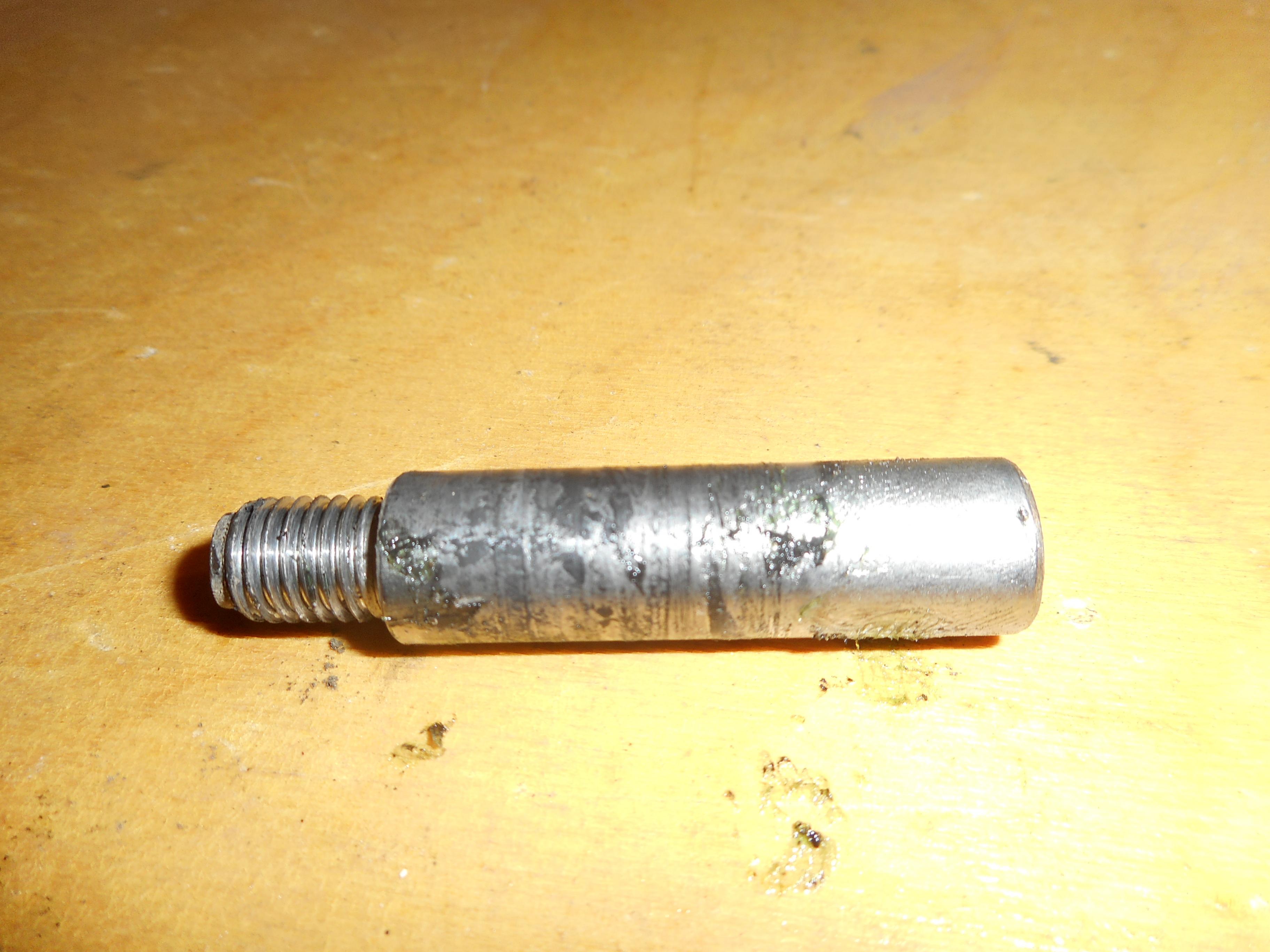

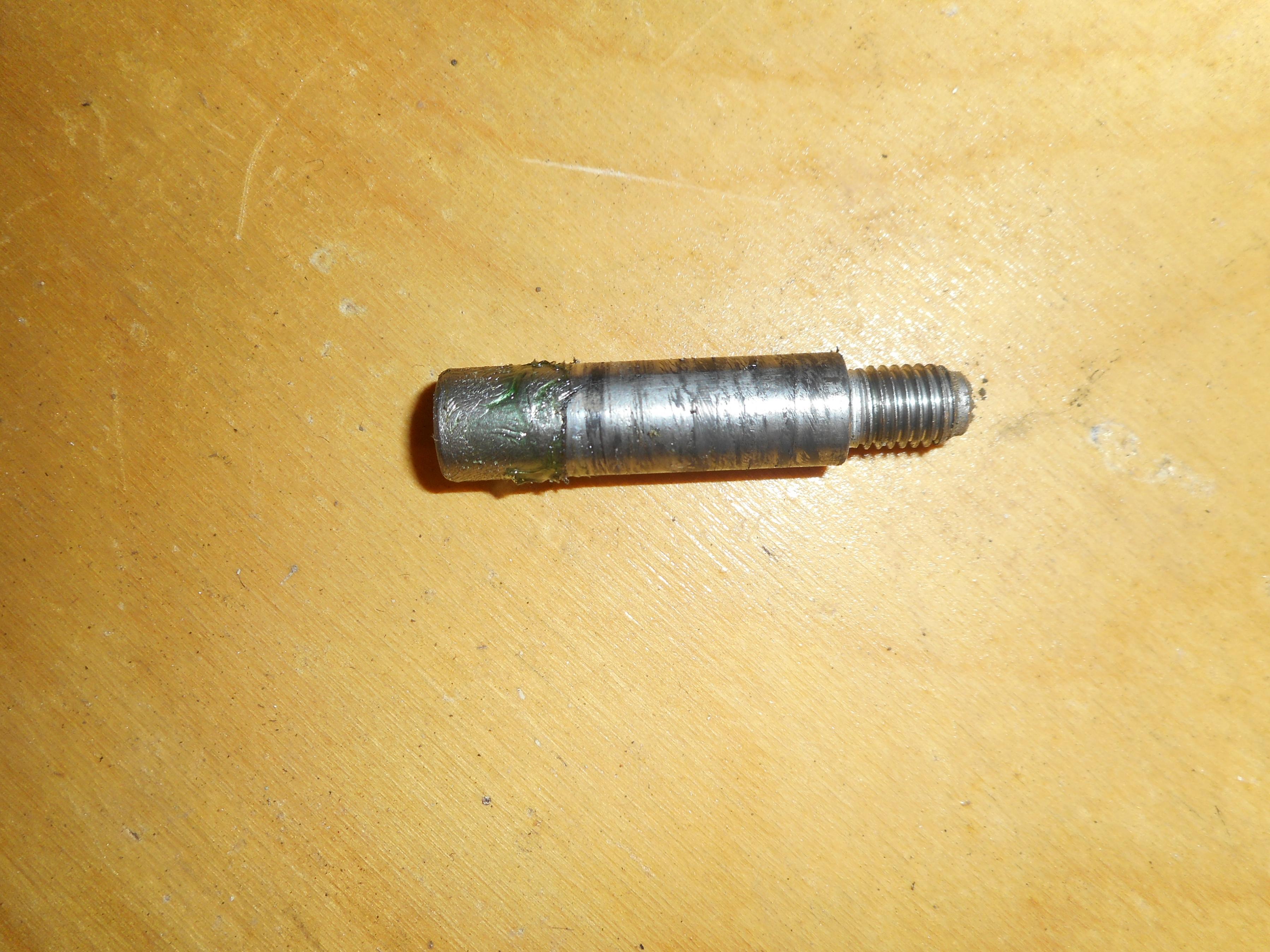

У кого наложена смазка на пальцы перматекс, сидите ровно на попе и не паникуйте, у нас всё хорошо, я сегодня посмотрел.
Вот оба пальца с левой стороны.
Пальцы со смазкой чистятся на раз, протер тряпочкой и вот....
Налипания грязи на пальце не наблюдается.
Название: DSCN1801 - копия.jpg
И после сборки- если кто боится налипания грязи на палец, то, вот это место, примерно в 10мм. возле резьбы, можно не смазывать. Всё, кто смазал перматексом, можете эту тему для себя закрыть.
З.Ы. все резинки в хорошем состоянии, не разбухли-пробег на этой смазке 5тыс. км.

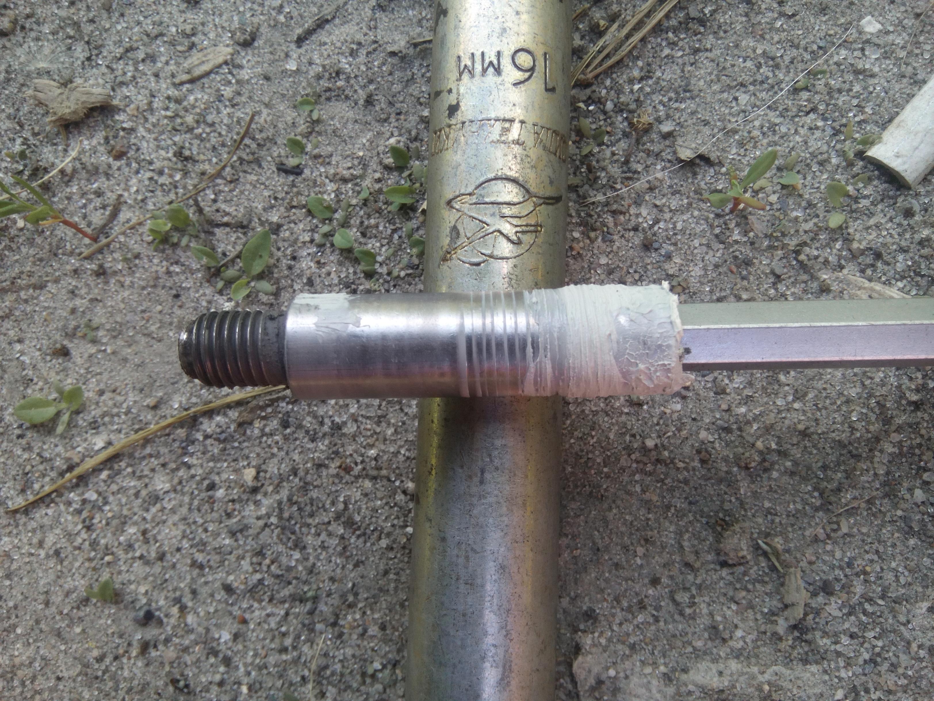

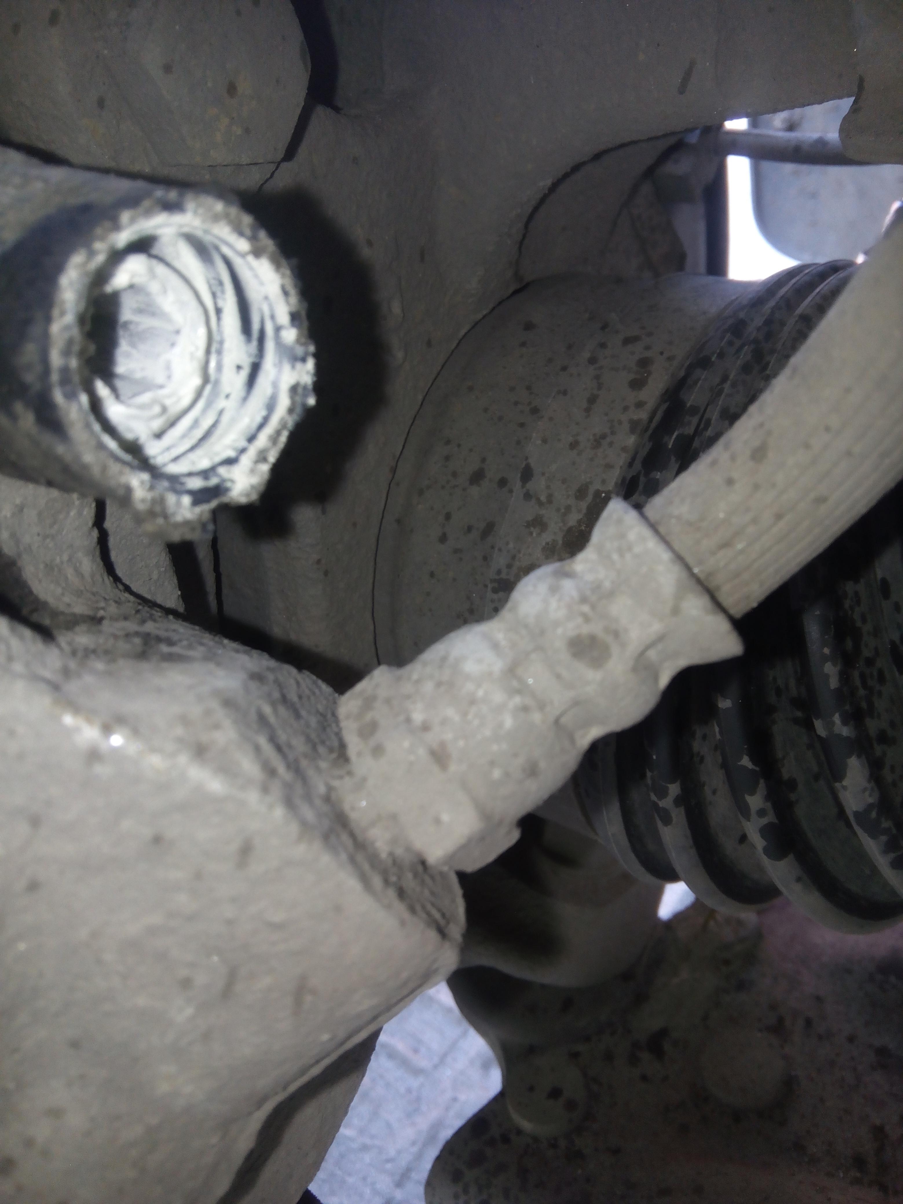

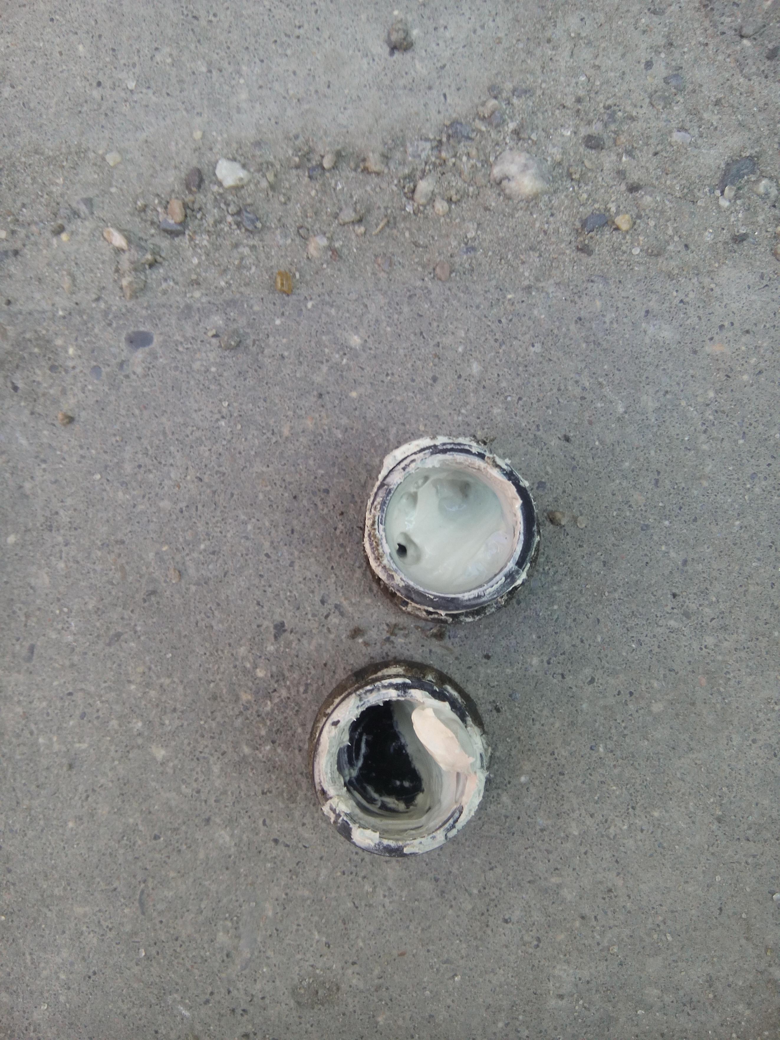

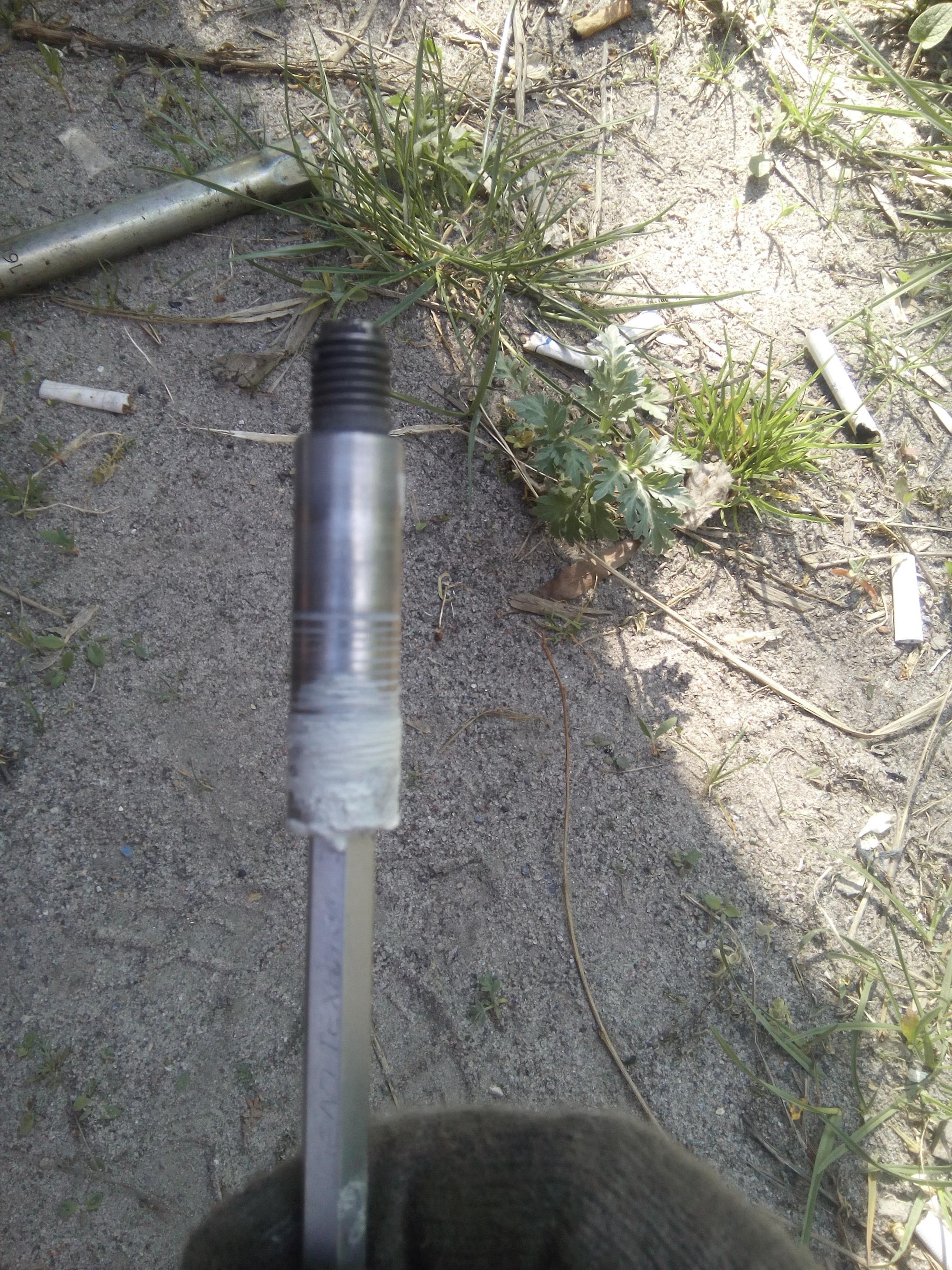

Смазка МС 1600, пробег около года и 10-15 000 км, точнее не помню. На всякий поменял на новую.
ID:	108992   Нажмите на изображение для увеличения
ID:	108993   Нажмите на изображение для увеличения
ID:	108994   Нажмите на изображение для увеличения

Может на резинках выработка была. Я смазки от души в прошлый раз забивал, но каждое лето проверяю. Вообще, конечно, смазки с керамикой, в основном как противоскрипные идут, МС 1600 позиционируется как универсальная смазка для ВСЕЙ тормозной системы. Мазал ей и в пазах, где колодки вставляются - следы смазки ещё присутствовали. В этот раз медной для эксперимента положил.
