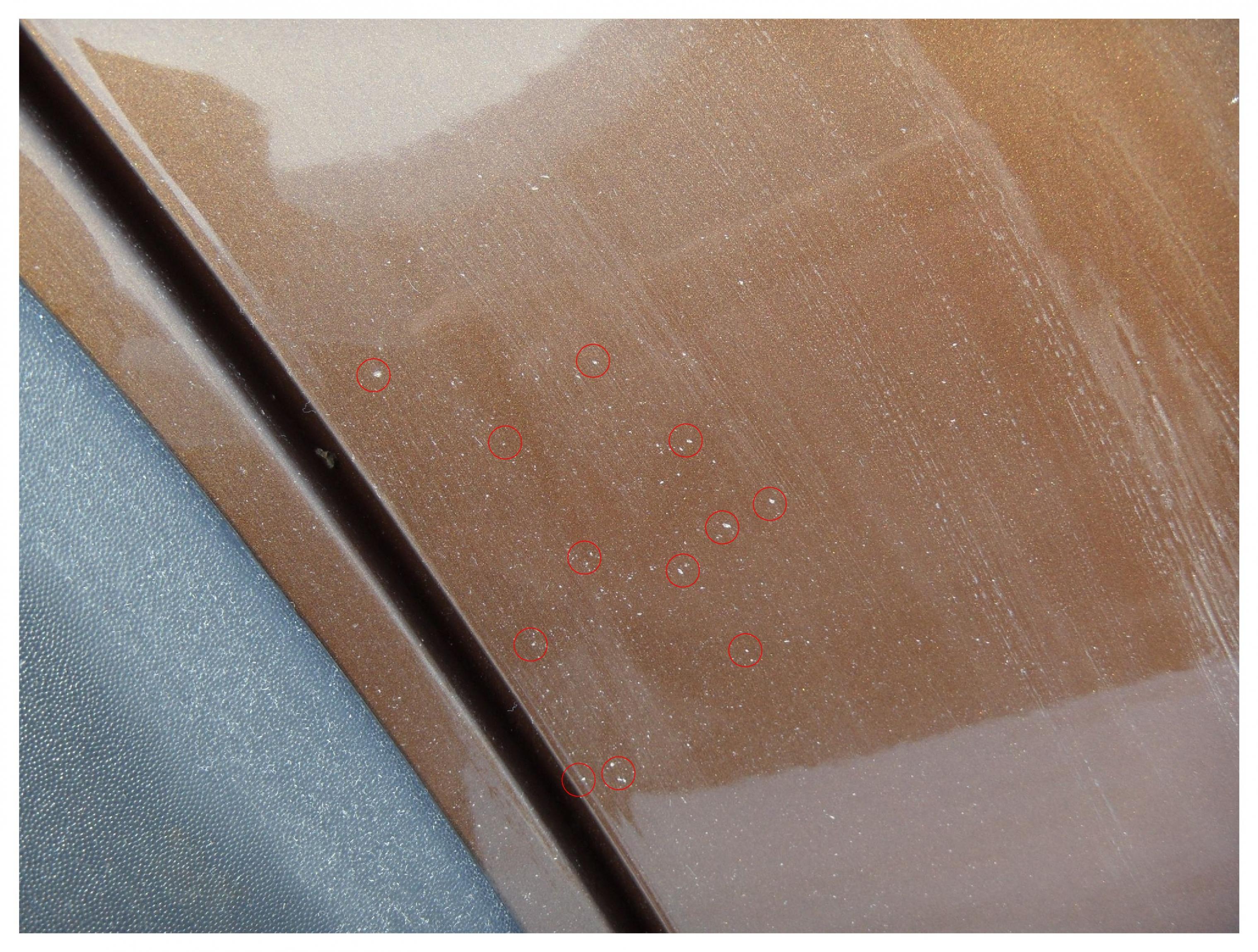

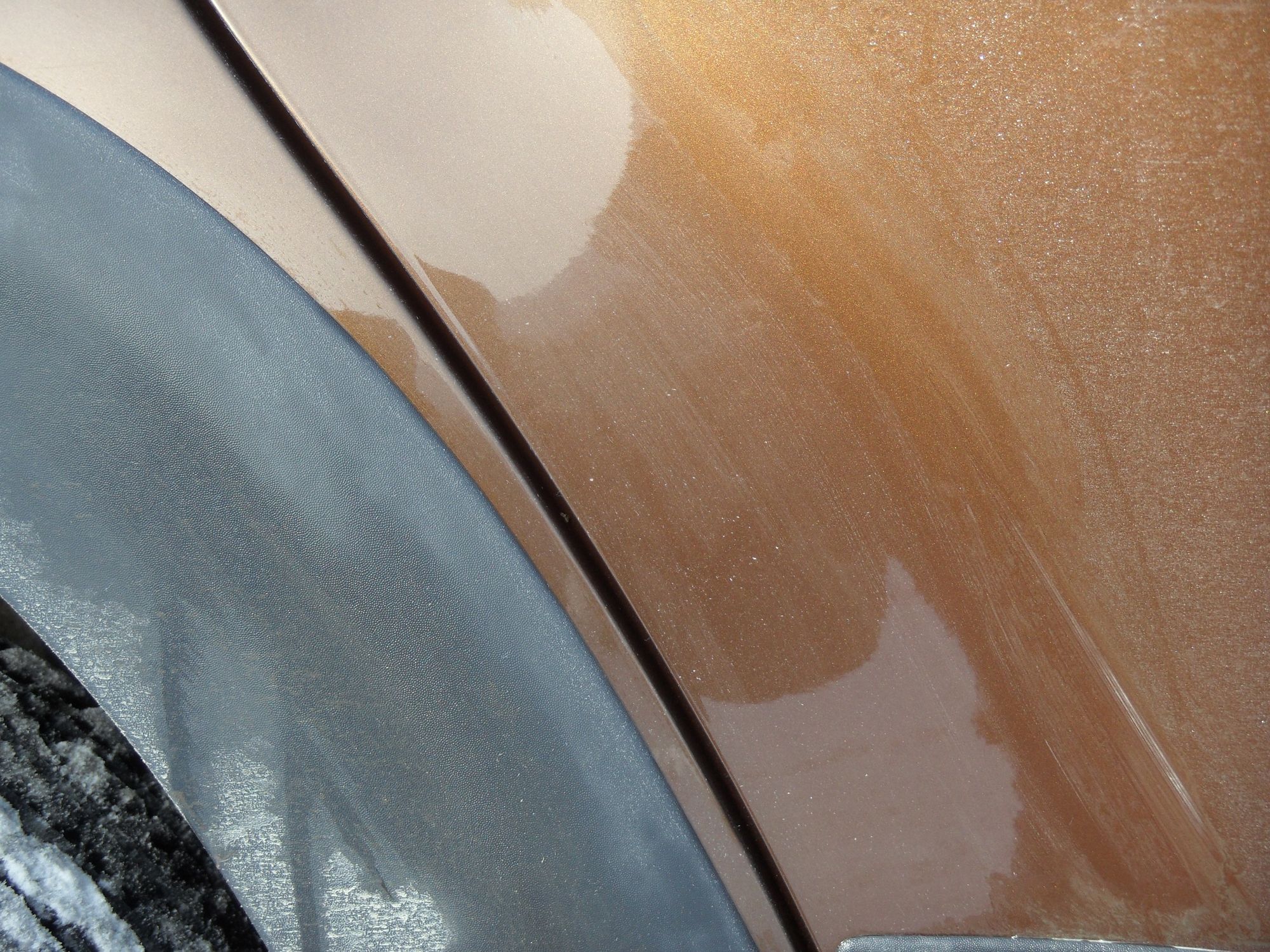

пескоструй, сколы ЛКП на задних крыльях
Если не принимать никаких мер, то проехав несколько тысяч км можно получить матовые задние крылья и прилегающие к ним части дверей. Речь идет о тех местах, куда летит грязь.
Обязательно клеить прозрачную защитную пленку!
побитые места обведены:

это на двери?

ага. но под накладками еще больше. я это увидел, когда клеил накладки.

Это мелкие сколы, поэтому ржавчены здесь не должно быть. По виду это белые сколы лака, а если пробита краска, то это грунтовка. Все это белого цвета, так что как раз этого на белом цвете будет слабо заметно.
С другой стороны, что трястись по этим мелочам. Это автомобиль. Во время эксплуатации хоть как должен быть износ.

была у меня белая машина
такие скольчики + то чем у нас дороги зимой посыпают = желтенькие паучки полезут после 2-ой зимы точно

может брызговики вперед да побольше поставить !!!???? как щитаете может решить проблему ???

Мдяяяя,....и это за 1000км....за 100тыс .там вообще отпескоструит до голого металла.

, но и пленкой клеить не бюджетно уже получится, это надо пол борта целиком уже оклеивать, либо фигурно художественно. И вооще откуда летит то, ведь дастер не единственная мащинка з дутыми арками? Видимо придется вместо штатных брызговиков спереди внедорожные лопухи вешать
