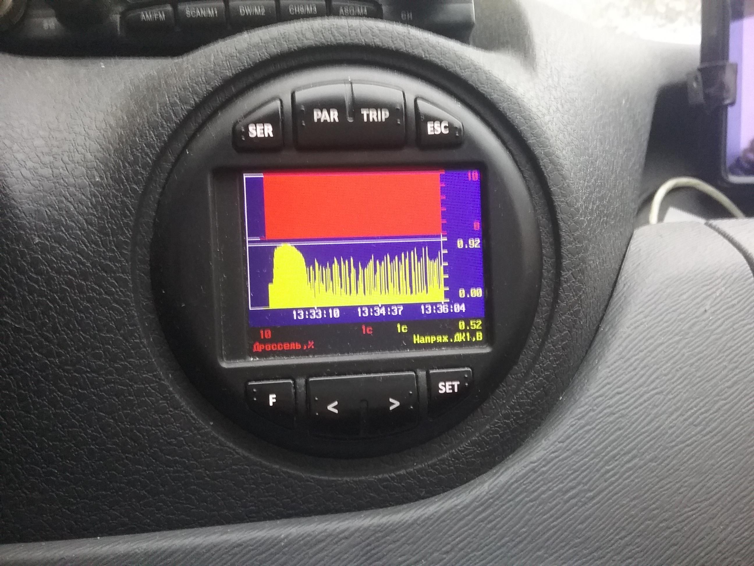

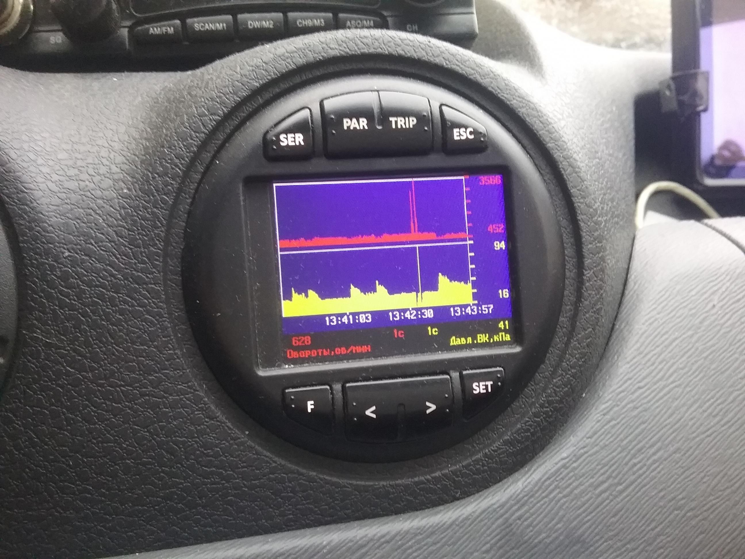

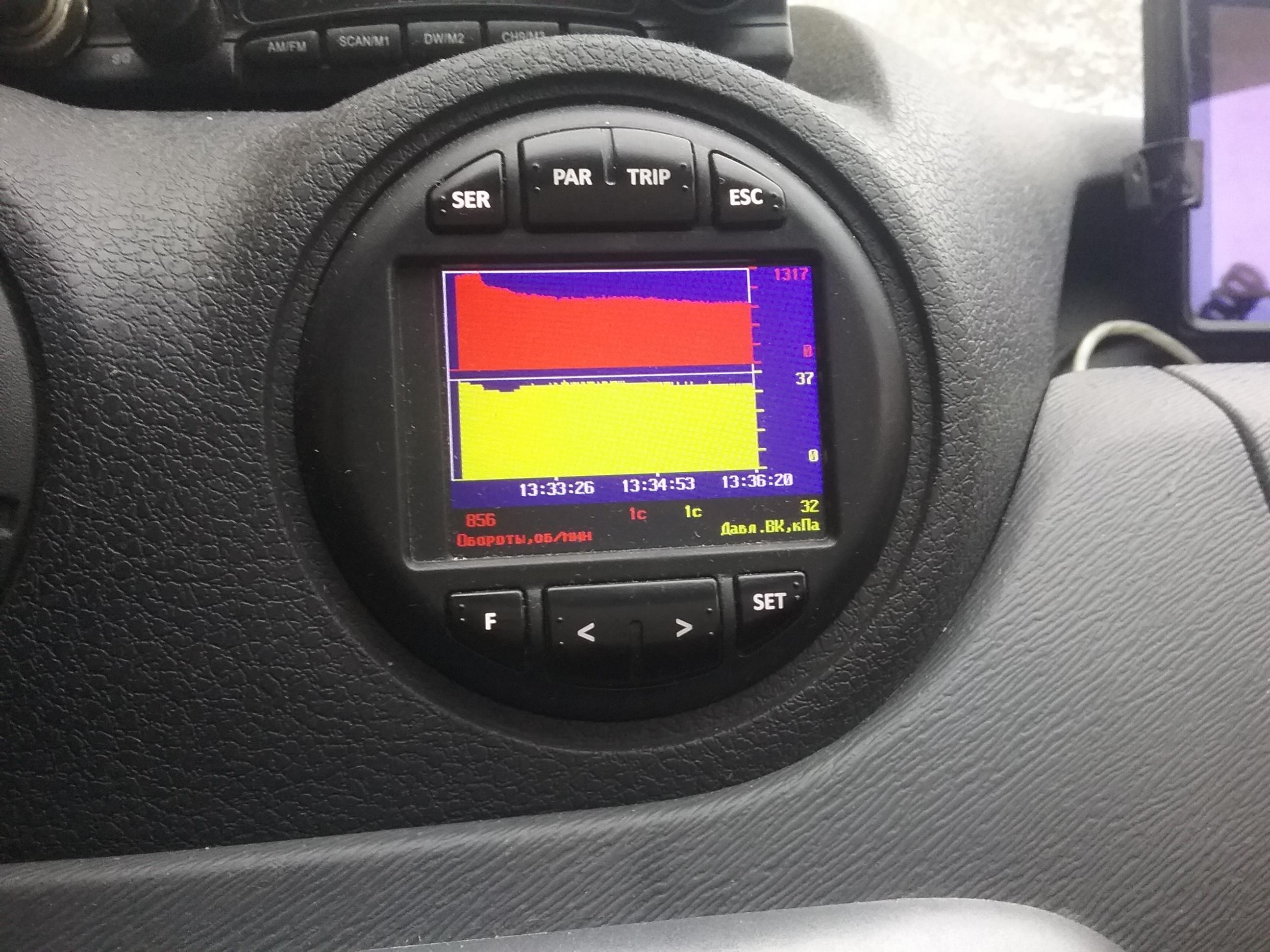

Бортовой комп показывает не так много, только вот это нашел. Желтый график это датчик кислорода, красный - % открытия дросселя.
На втором скрине обороты и ДАД
Сейчас когда на холодную выезжал, всё было ок, когда двигатель прогрелся на 2 палки, начала глохнуть на холостых, при том вообще глохнуть как только отпускаешь педаль газа. Прямо сейчас прогрелся полностью и всё идеально на холостых

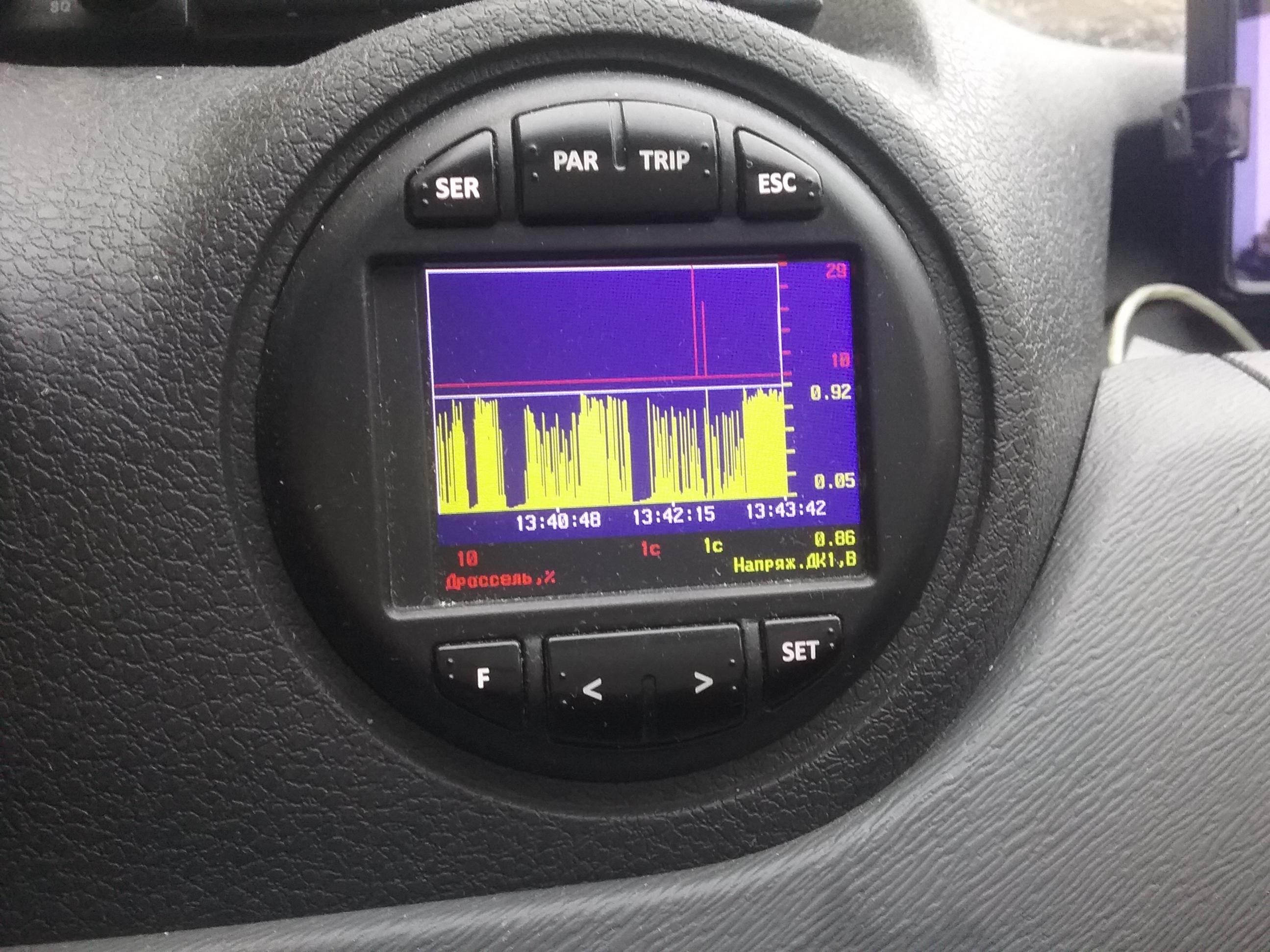

Вот завел на холодную, на улице минус, до эотого момента пока все идеально

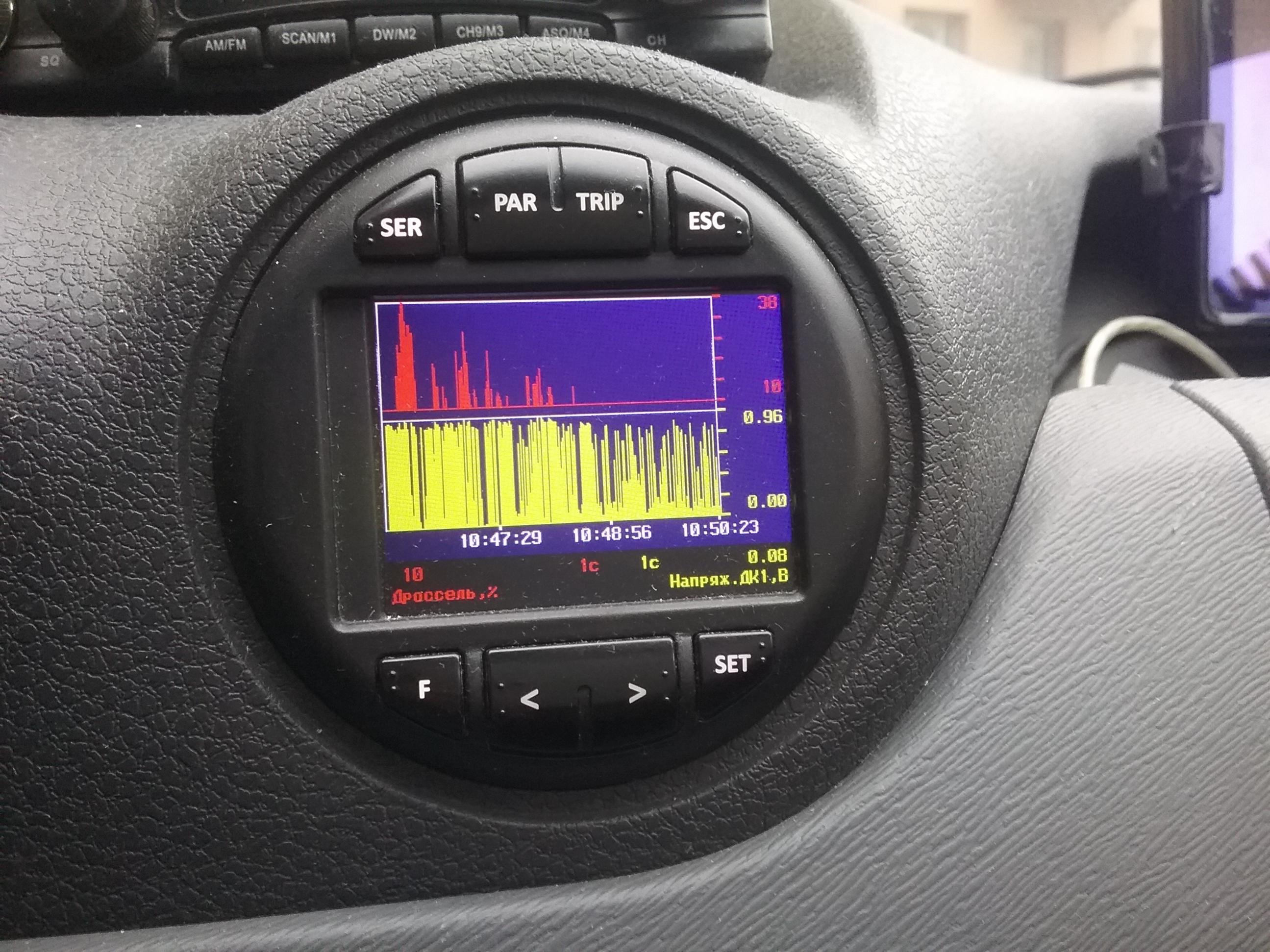

А вот проглелся и пошел расколбас на холостых

Очень конечно туговато по таким картинкам делать какие то выводы. Но все же. ДК в бедном находиться длительное время. Причины все те же.
1. Пропуски воспламенения - причин сами понимаете масса.
2. Подсос воздуха.
3. Давление топлива
В общем, причин много может быть.
Представитель SVV, Активация БК. ЮГ СПБ, Пушкин, Колпино, Шушары.
Последний раз редактировалось Abeev1; 03.02.2017 в 15:48.

1- БК тоже говорит пропуски зажигания, но катушками играл, не уверен.
2-визуально проверил, всё на месте, пока не прыскал баллоном, как выше советовали.
3-машина газ-бензин, не может на обоих видах топлива одинаково глохнуть на холостых.
Мне кажется это со стороны мозгов что-то. Посоветуйте в Питере нормального диагноста, к официалам боюсь ехать, они мне даже бампер передний когда меняли на новый по каско неправильно повесили, чего уж говорить о диагностике

1- пропуск зажигания это значит не зажглась и вовсе не значит что не поджигали,- катушкой хоть обыграйся - если искра есть но гореть нечему тоже будет пропуск зажигания
2- визуальный осмотр это самая первая стадия, позволяет на ранних этапах откинуть совсем глупые неисправности типа слетел разъём... молодец переходи к более сложным процедурам.
3- два разных вида топлива с разными системами подачи, есть конечно вероятность того что обе системы имеют неисправность но скорее всего неисправность всё же общая - капай в этом направлении, но на всякий случай уточню что "мозг" по статистике отказов - самая надёжная деталь автомобиля, его конечно можно обмануть - но это не он виноват а датчики проводочки или дроссель/РХХ. Попробуйте отключая датчики в показаниях которых вы сомневаетесь заставить мозг работать в аварийном то есть альтернативном режиме, - если на лицо улучшение то с пристрастием проверяйте проводку и отключённый датчик.
Ну и железо! система управления не способна проверить железо, основное условие работы системы это как раз исправность железа
