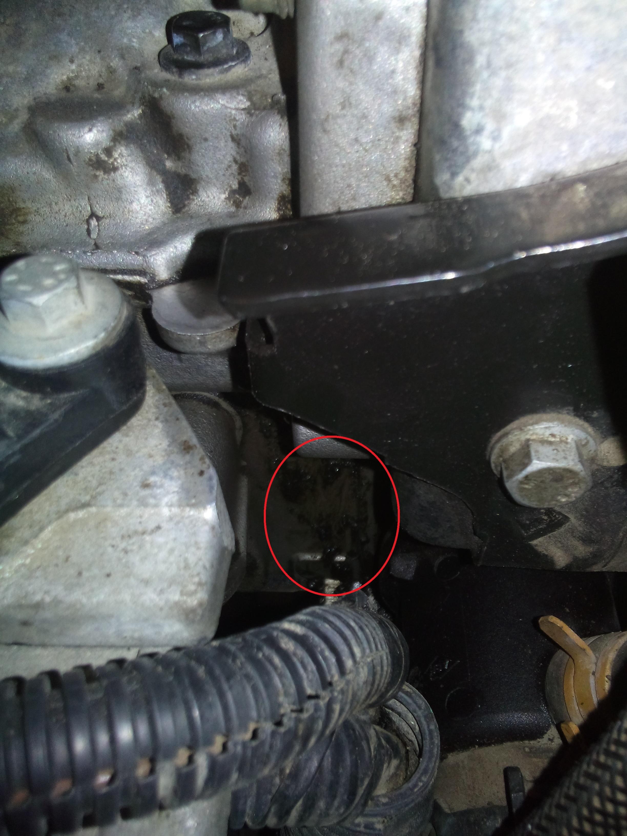

Здравствуйте, появилась такая проблема - с правой стороны двигателя появилось скопление какой-то вязкой жидкости, на масло не похоже, тем более его уровень в норме и оно не уходит, фото прилагается, появилось только сегодня. Подскажите пожалуйста, в чём может быть причина? Сначала думали, что капает откуда-то с капота, но там всё сухо

Справа из салона или со стороны капота? Если первое, то потекла опора двигателя. Фото у вас неинформативное!

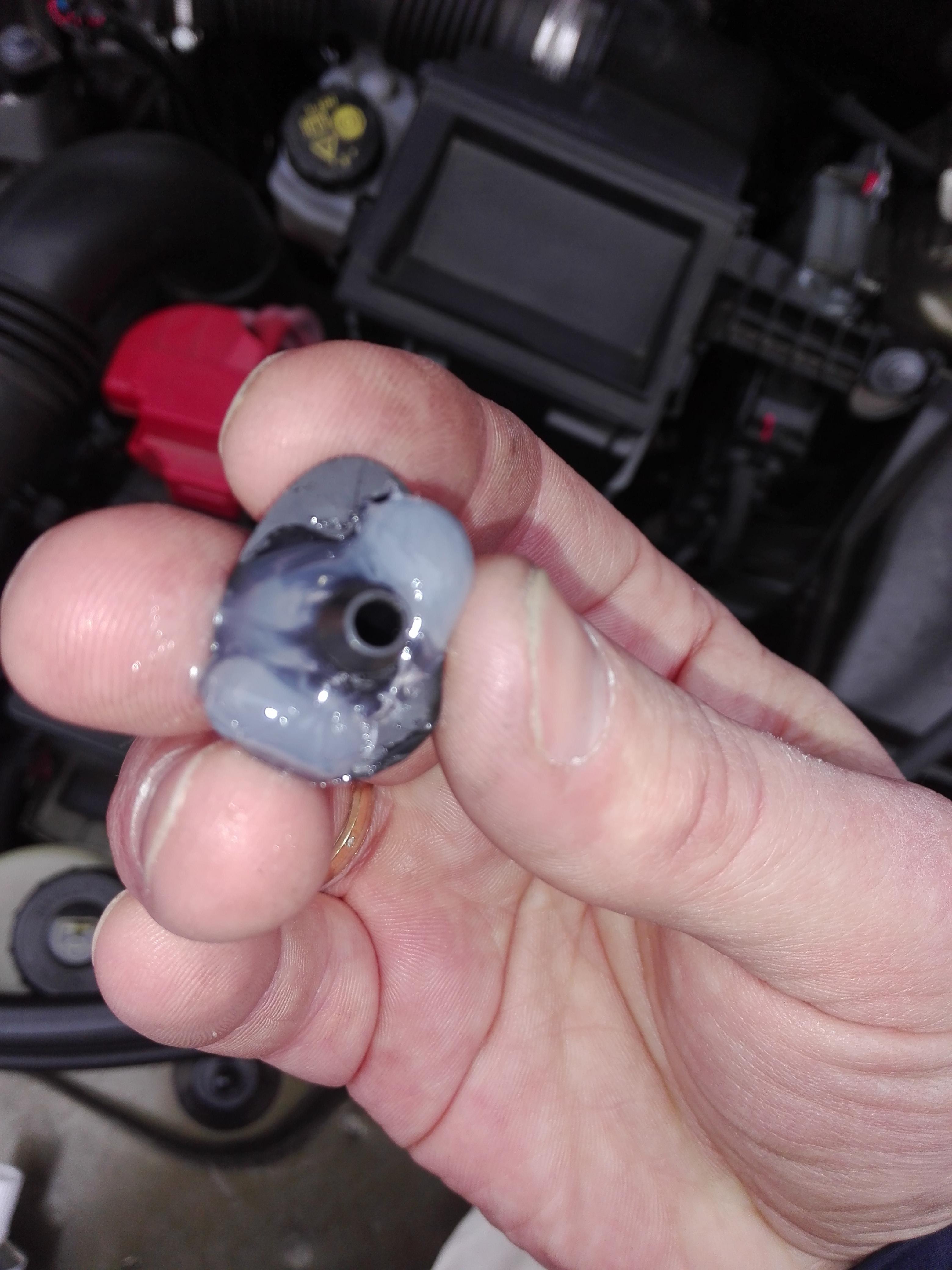

Привет,у меня тоже потекли форсунки,но вроде в свечной колодец не доходит вода,поеду к ОД может проклеят герметом

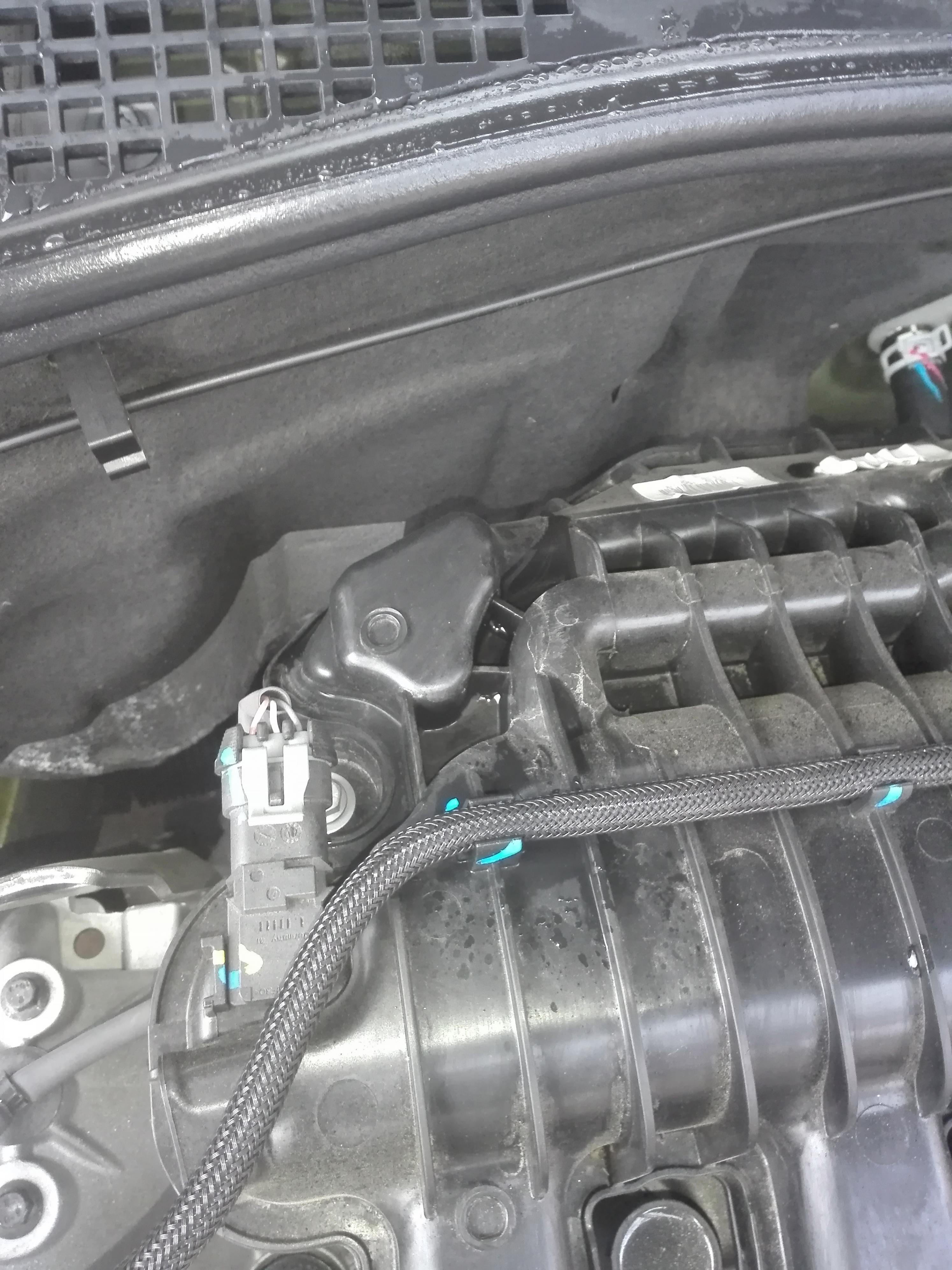

Всем ПРИВЕТ!Решил проклеить сам,теперь буду спать спокойно

Пока ещё не высох, сотрите туалетной бумагой лишнее, а то стёмно смотрится как-то...
Остальное солнце отъест.
