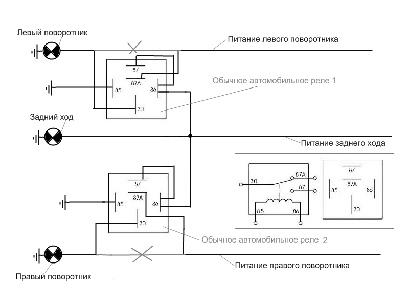

Борян, спасибо, буду курить интернеты по поводу схемы с релюшками, я правда про диоды подумал.

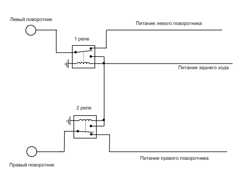

Схема по быстрому :

Борян, супер, спасибо!
У меня до Дастика Авешка была дорестайл в 250 кузове, задние фонари были великолепные, габариты отдельно, стопари отдельно ( НЕ 2-х контактки, а отдельные лампы в отдельных плафонах)! ЗПТФ 2 фары! Задний ход 2 фонаря! И сконструированы удачно, я со светом никогда не заморачивался. Кстати, и зеркала были грамотные, все было видно без колхоза! Я прям расстроился в первый же день владения Дастером.

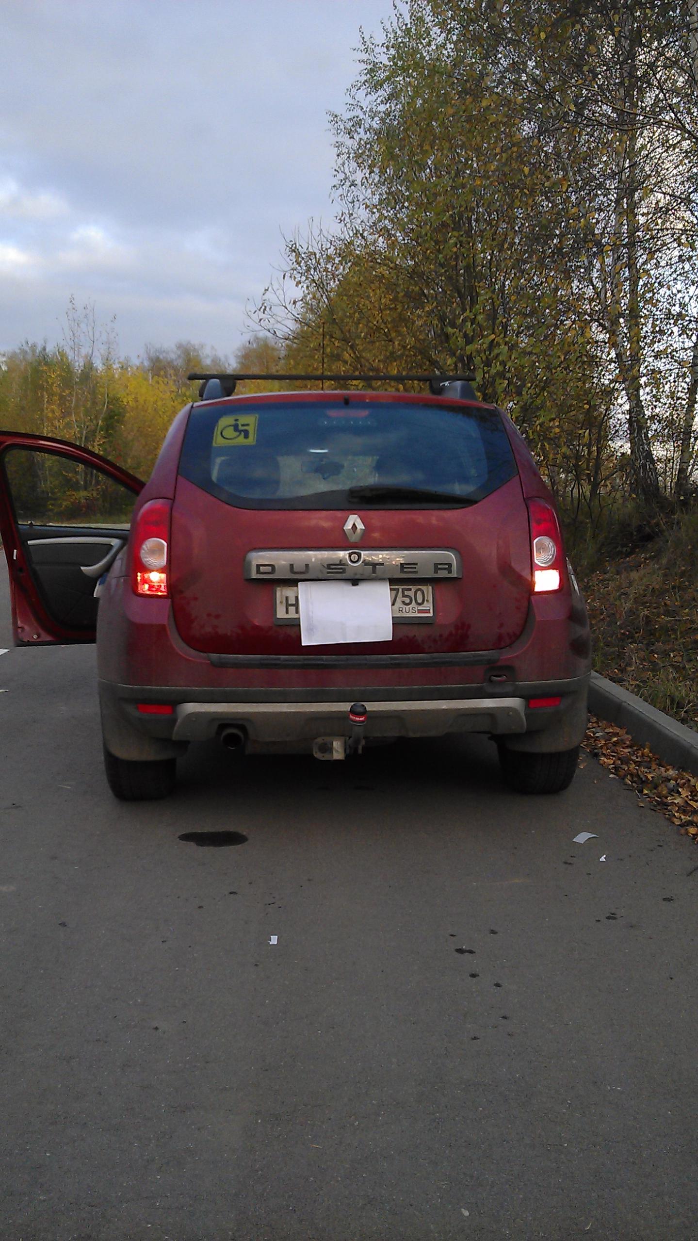

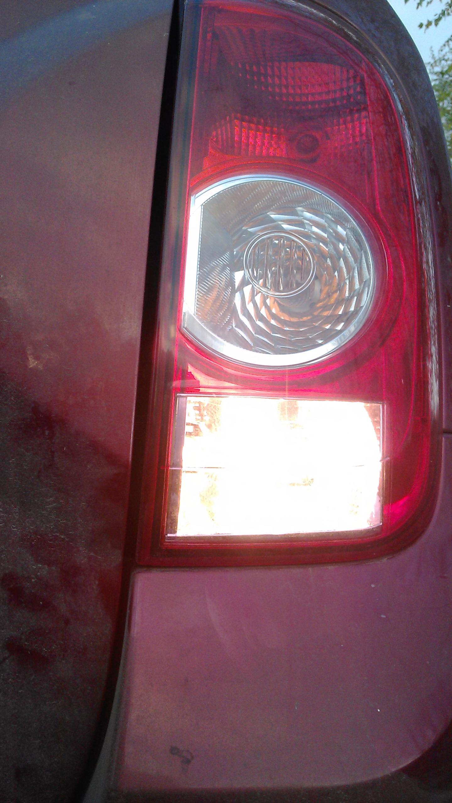

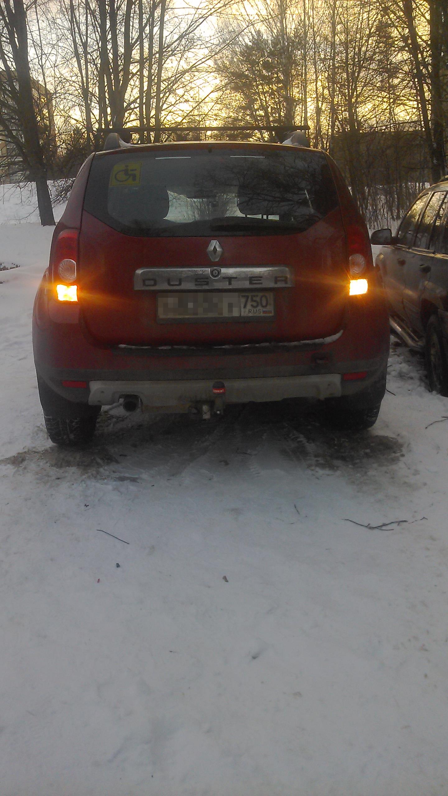

Сделал по-быстрому задний свет из двух ламп по 35 вт, вместо штатной ЗХ на 21 вт, установил Koito P4519 35вт (брал в Экзисте), в левый фонарь врезал обычную бытовую галогенку в керамическом патроне G4 на 35 Вт. Провод от правого фонаря провел по низу багажника.

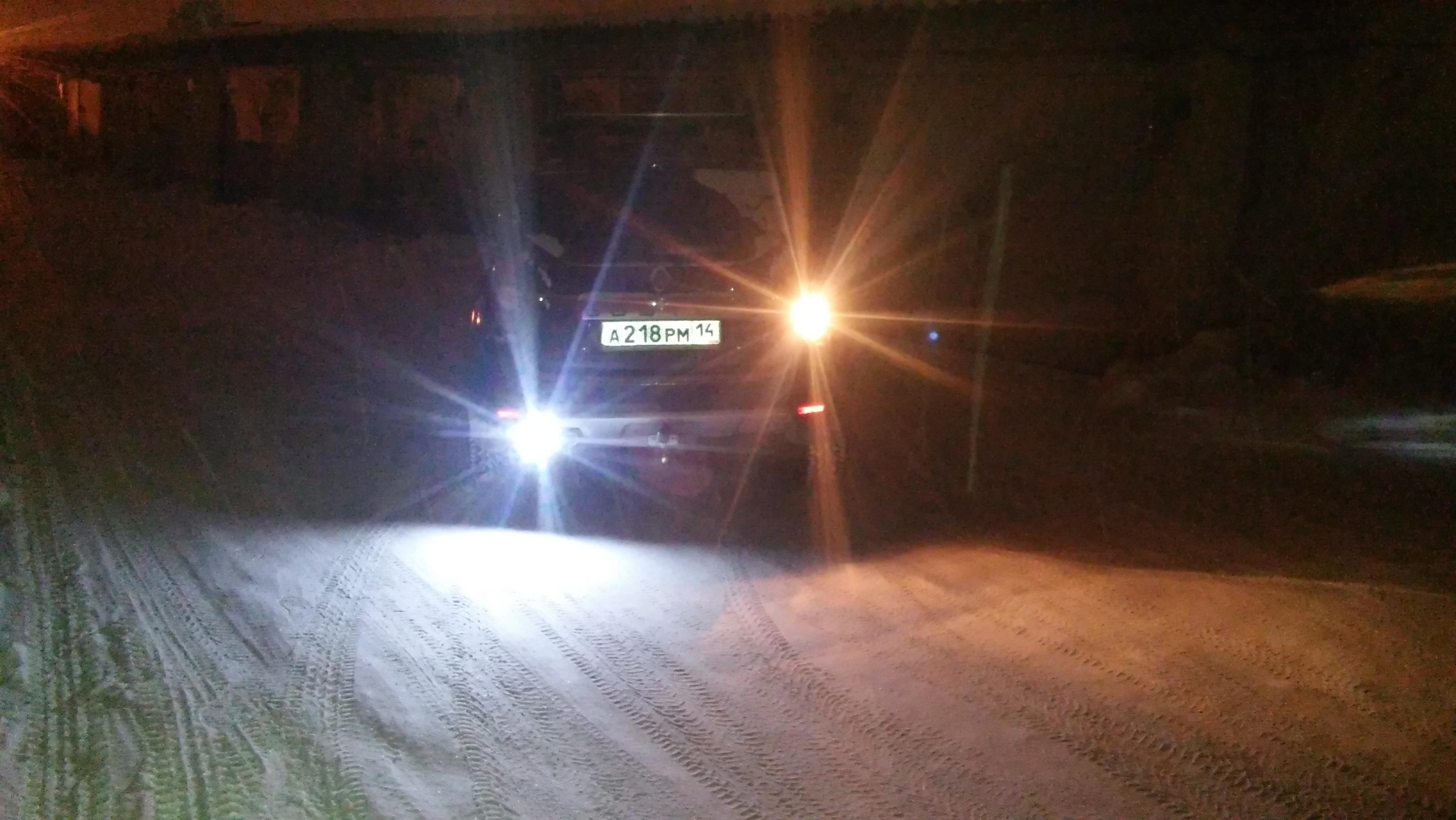

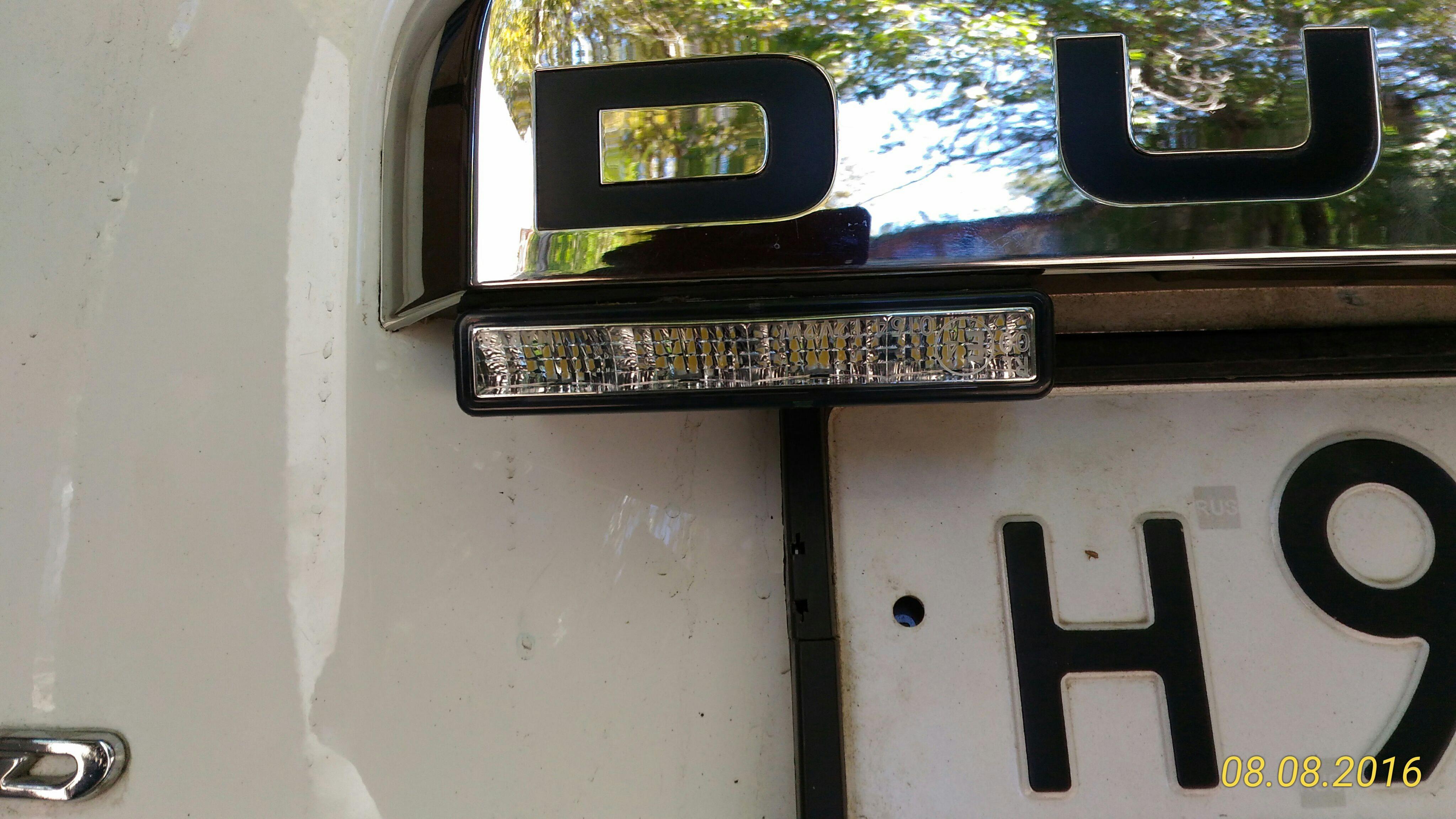

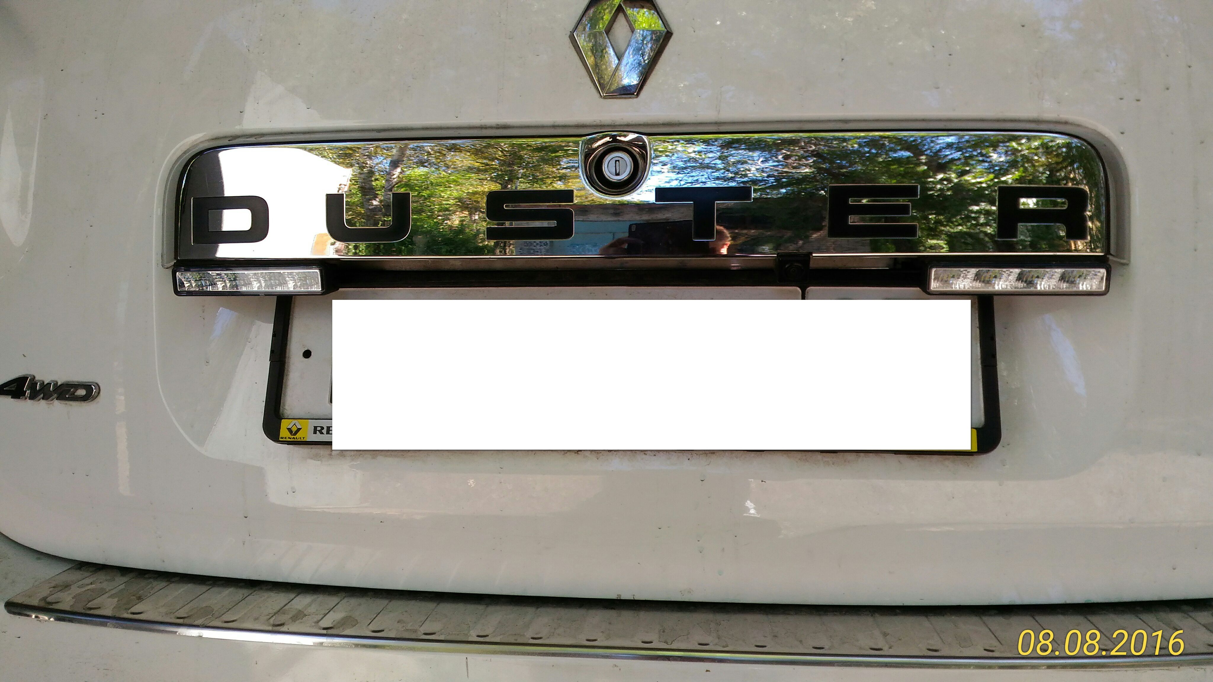

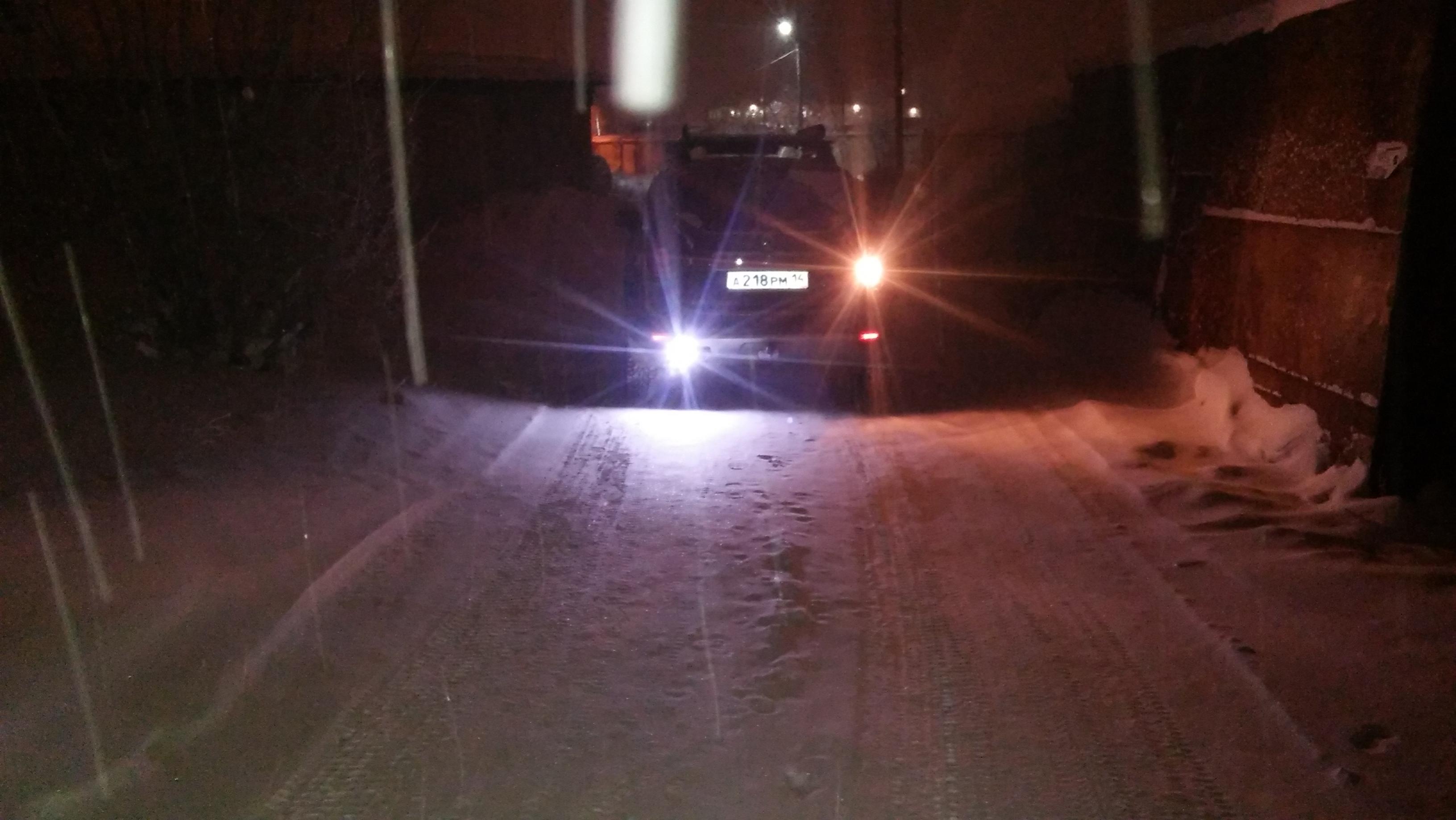

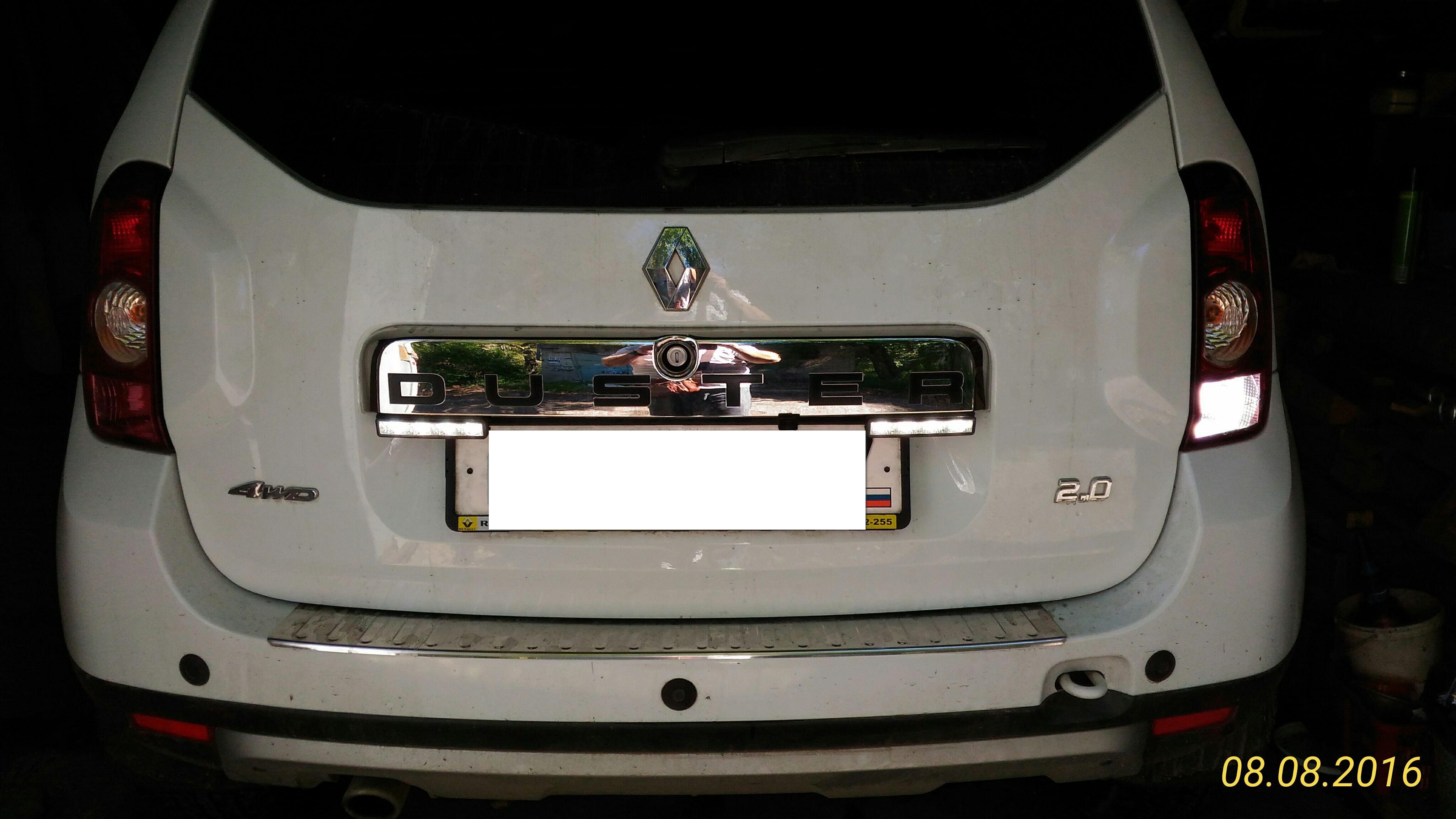

На задний ход поставил ДХО

Сообщение от EIZ Посмотреть сообщение
И как светит, ехать задним ходом по лесной дороге можно?
PS
ДХО обычно светится, а не светит...
Удачи!

По умолчанию Re: фонарь заднего хода
Хорошие ДХО светят.
Китайские с холодным светом просто светятся.
По лесным дорогам еще не ездил. Но камере заднего хода помогает.

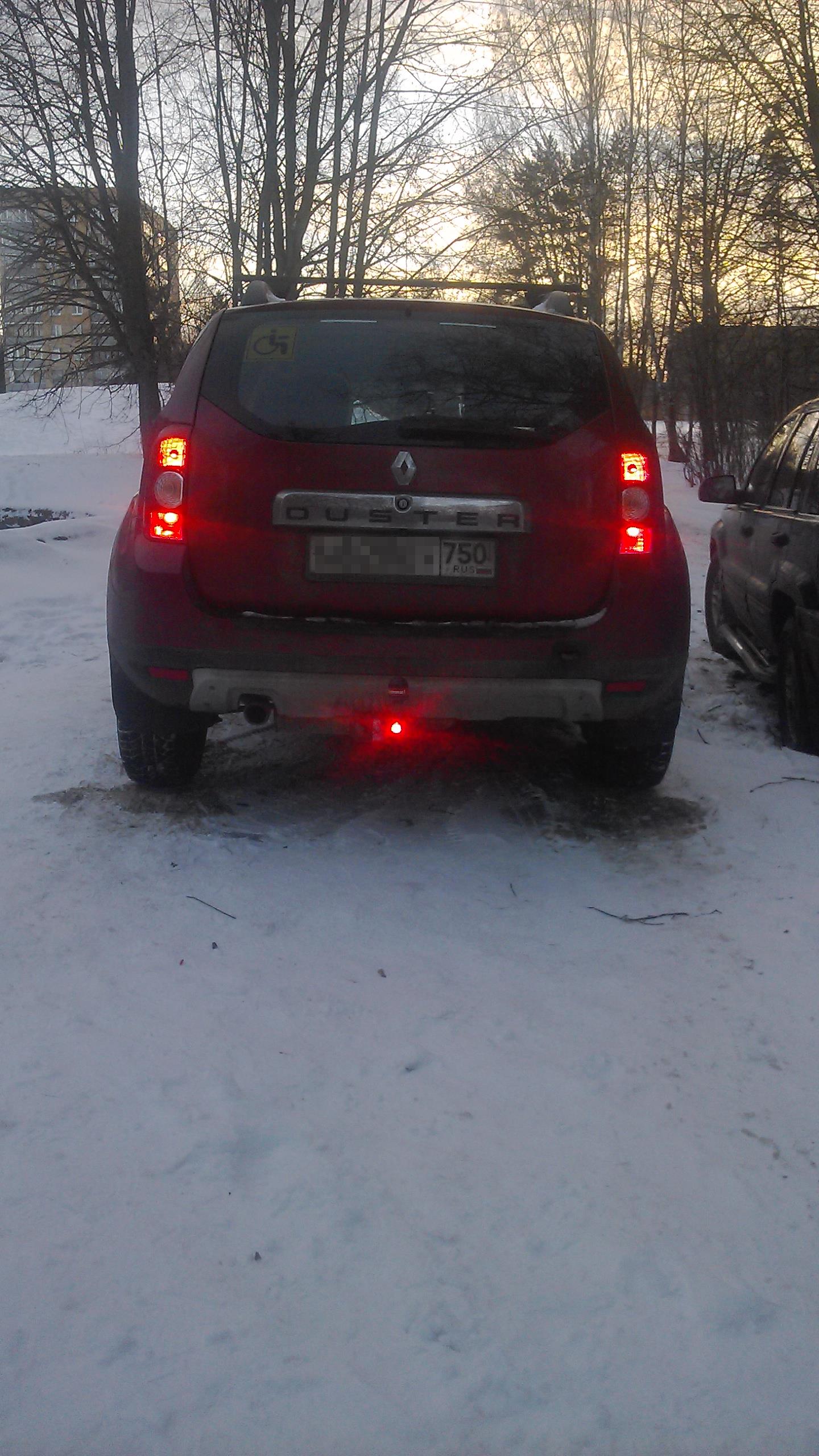

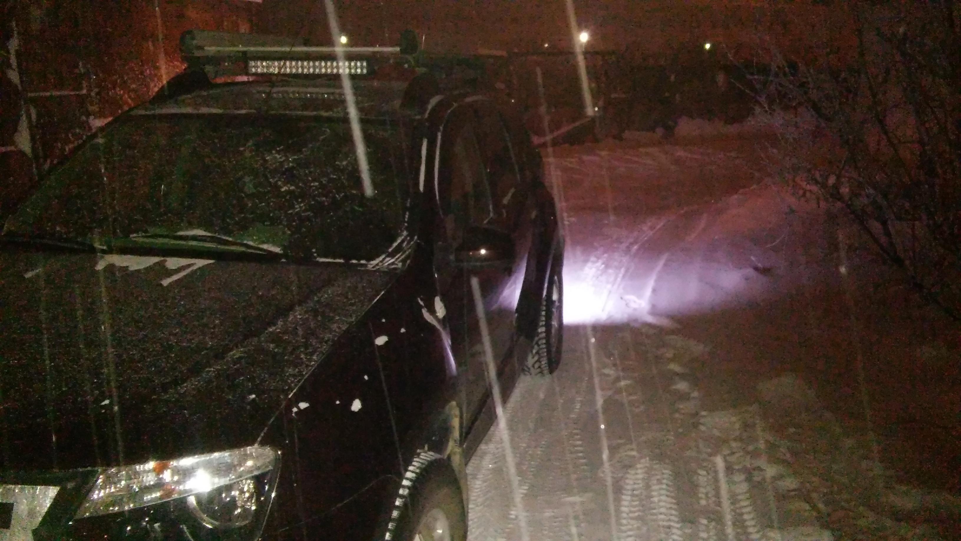

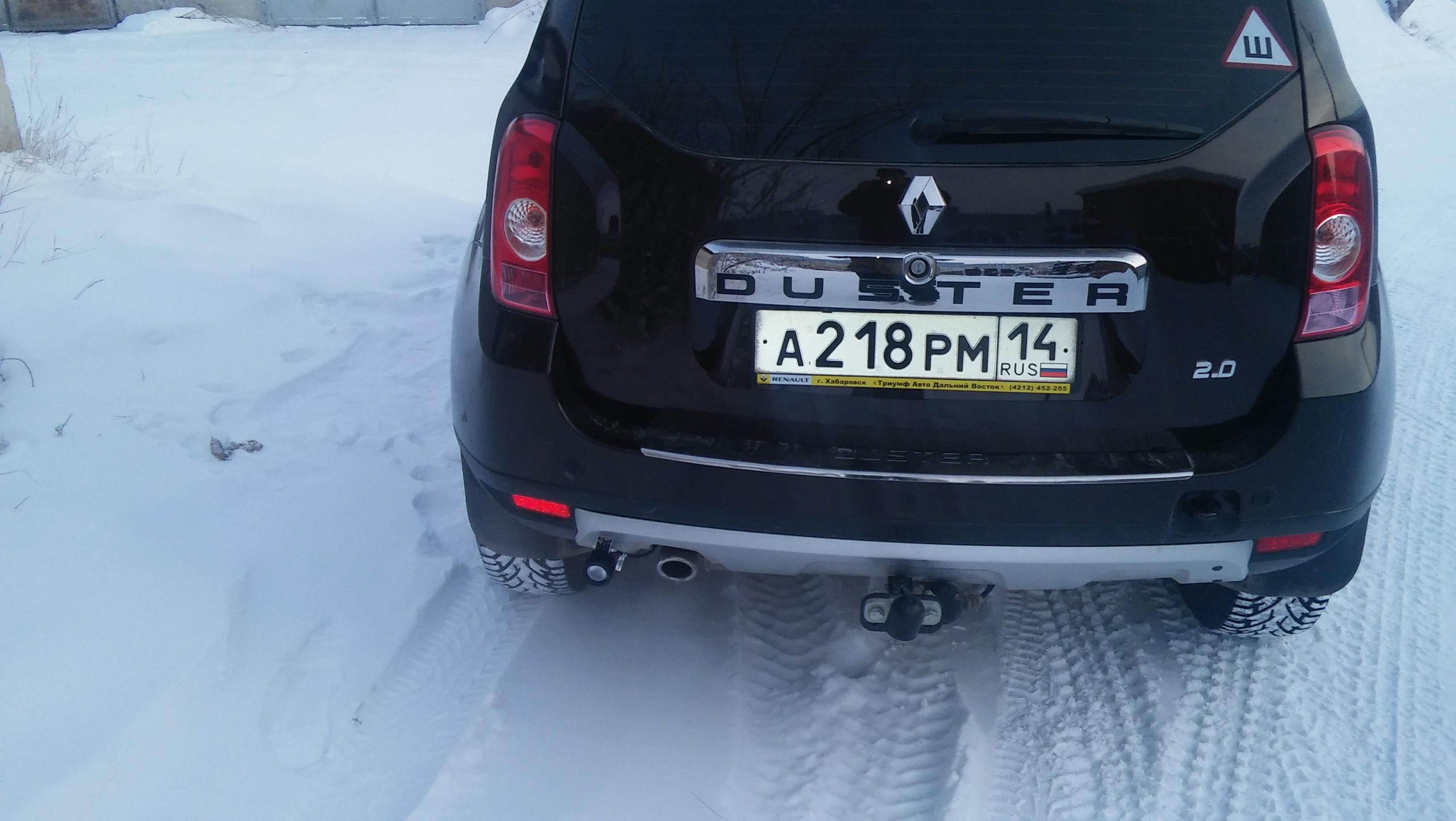

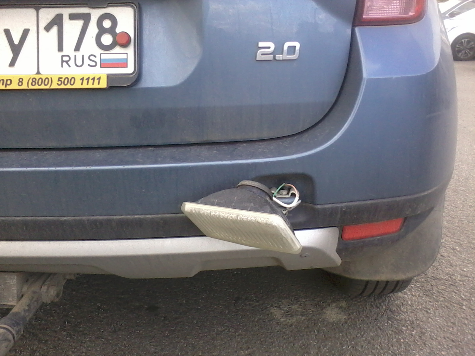

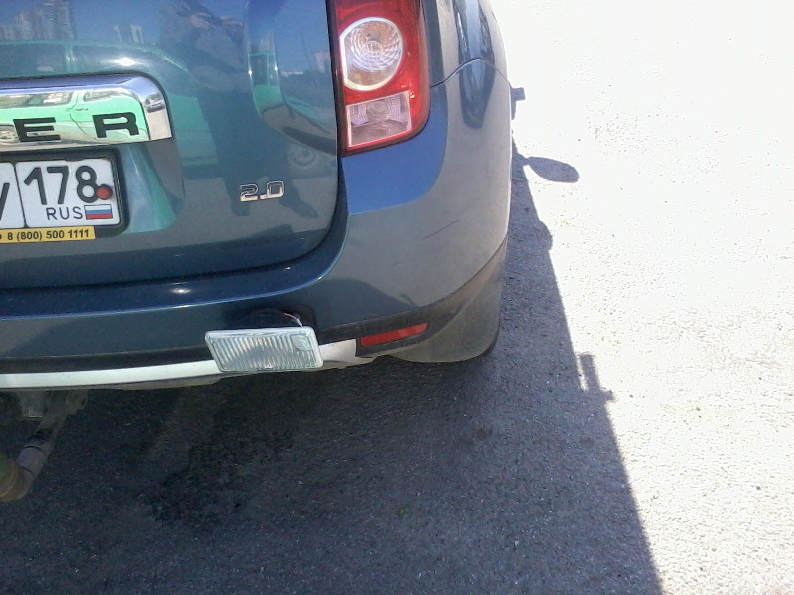

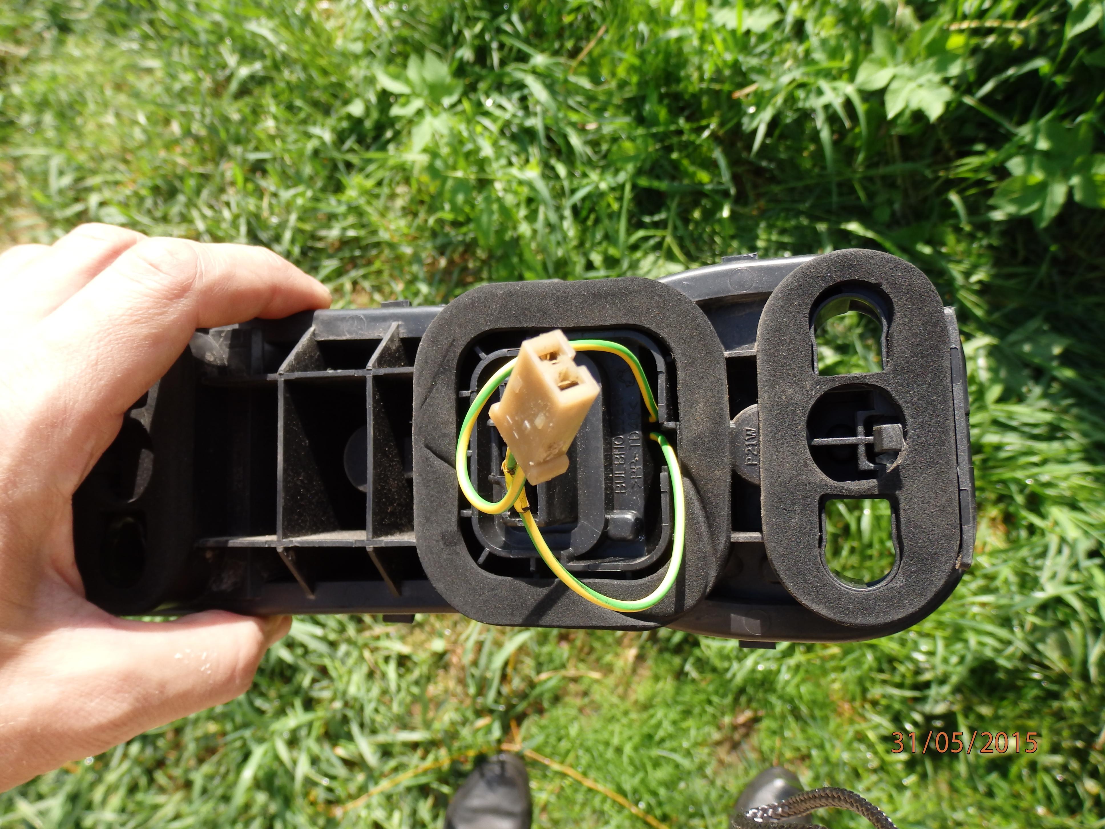

Поставил себе обычную одну противотуманку. Стало намного лучше.

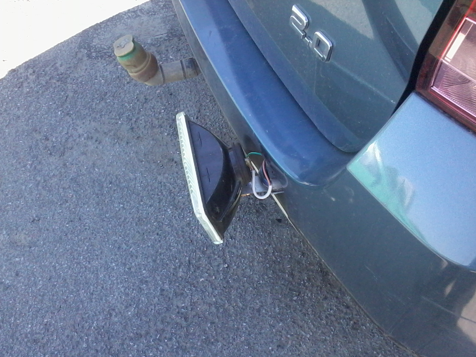

Сообщение от Ю-Питер Посмотреть сообщение
Затеял такой же вариант. ВАЗовскую фару уже купил.
Вопрос- 1) как крепили фару?
2) откуда тянули + заднего хода? от штатной лампы?
Спасибо!

Я пробовал ставить на ЗХ линзованные светодиодные фары на 10 Вт, но отказался от них, они "слепят" камеру заднего вида, толку от них чуть. Лампа накаливания оптимально для ЗХ, ИМХО.
Как ДХО эти фары наоборот, супер, даже в солнечный день ловишь "зайчики", глядя на них.

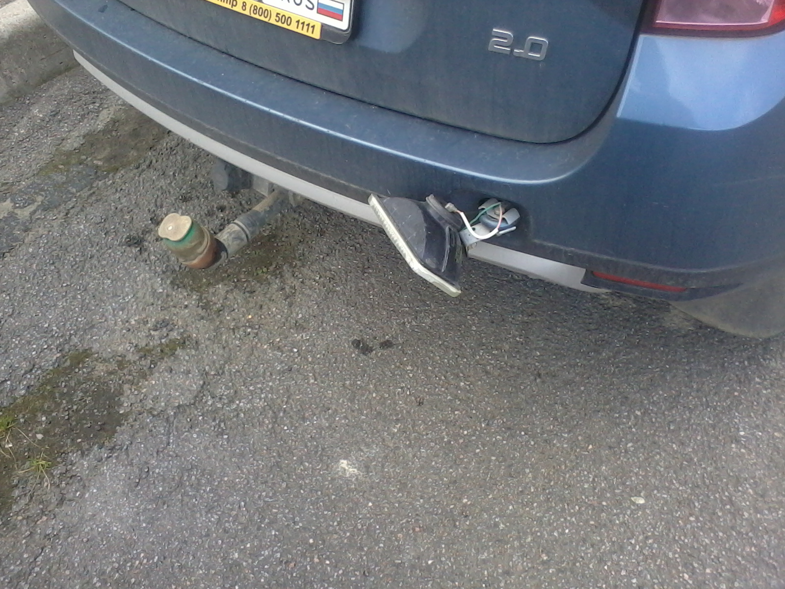

postpank,Крепил к проушине на уголок. Расключение сделал как и для фаркопа от штатной лампы. Надеюсь по фоткам будет понятно.

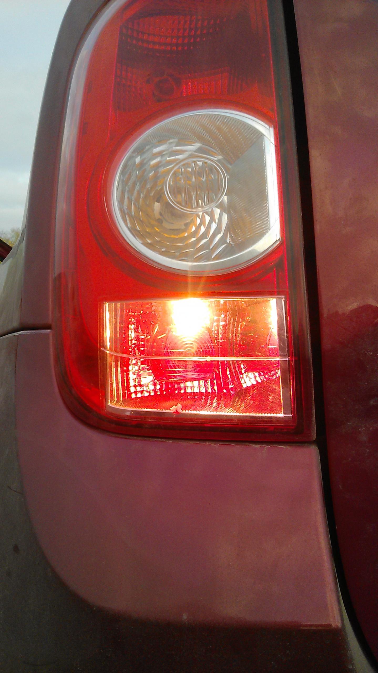

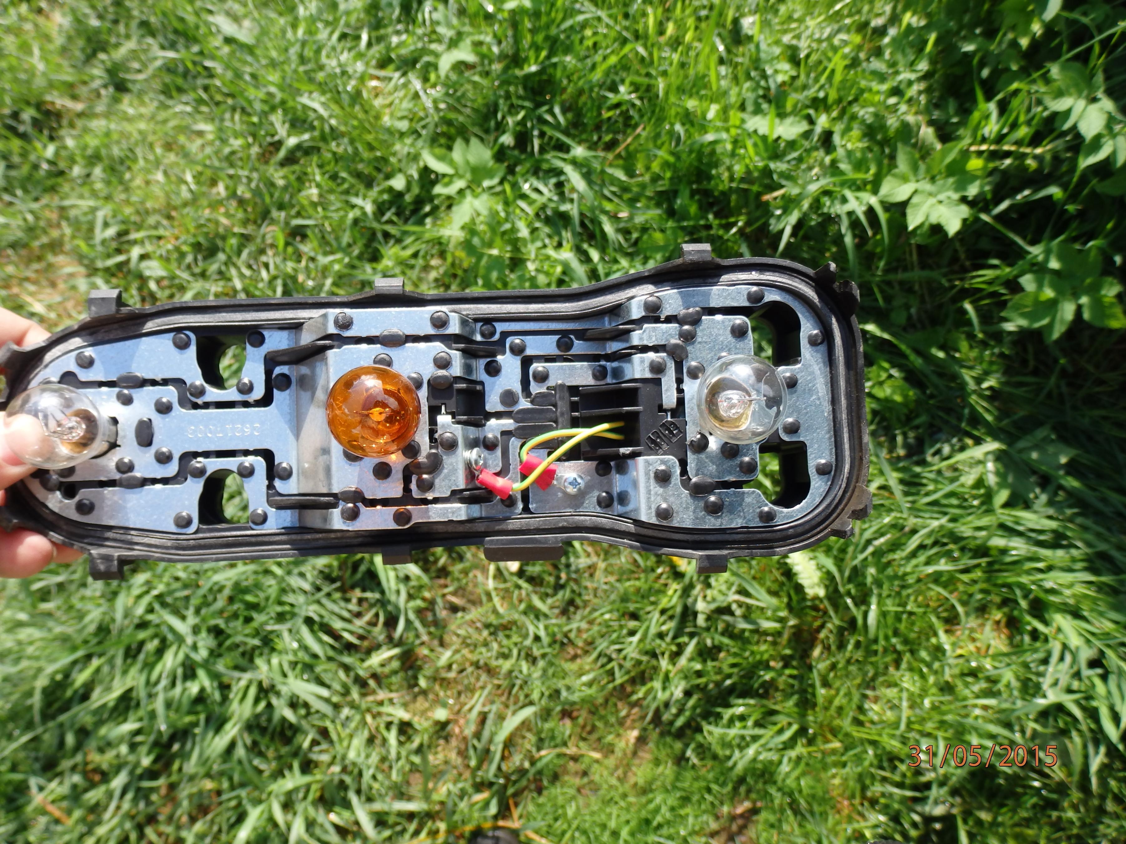

Собственно поставил на ЗПТФ пришедшие из Китая светодиоды https://ru.aliexpress.com/item/2pcs-...608.0.0.62dKpv и , наконец-то, подключил вместо штатной ЗПТФ в левом фонаре лампу Koito P4519 35 вт, в правом такая-же, к фаркопу прицепил доп светодиод на время, потом поменяю его на какой-нибудь внешний фонарь ЗПТФ, получилось вот так.
Это уже третий вариант ЗХ и ЗПТФ, покатаюсь, посмотрю, может еще что надумаю, тут доставляет сам процесс, а не результат.

А как Вы умудрились воткнуть светодиодную лампу с цоколем W5W (плоский цоколь) ? Дополнительное отверстие проделали ?
В фонарях ЗПТФ и ЗХ есть пластиковые вставки, белая и красная, так вот я их не просто выкинул, а обрезал, точнее вырезал цилиндр, который обхватывает штатную лампу, а вверху есть такое углубление, куда этот светодиод встает как раз, я его на стяжку закрепил, единственно что, конечно, отражатель не работает, светодиод смещен далеко вверх, но буду думать еще.
