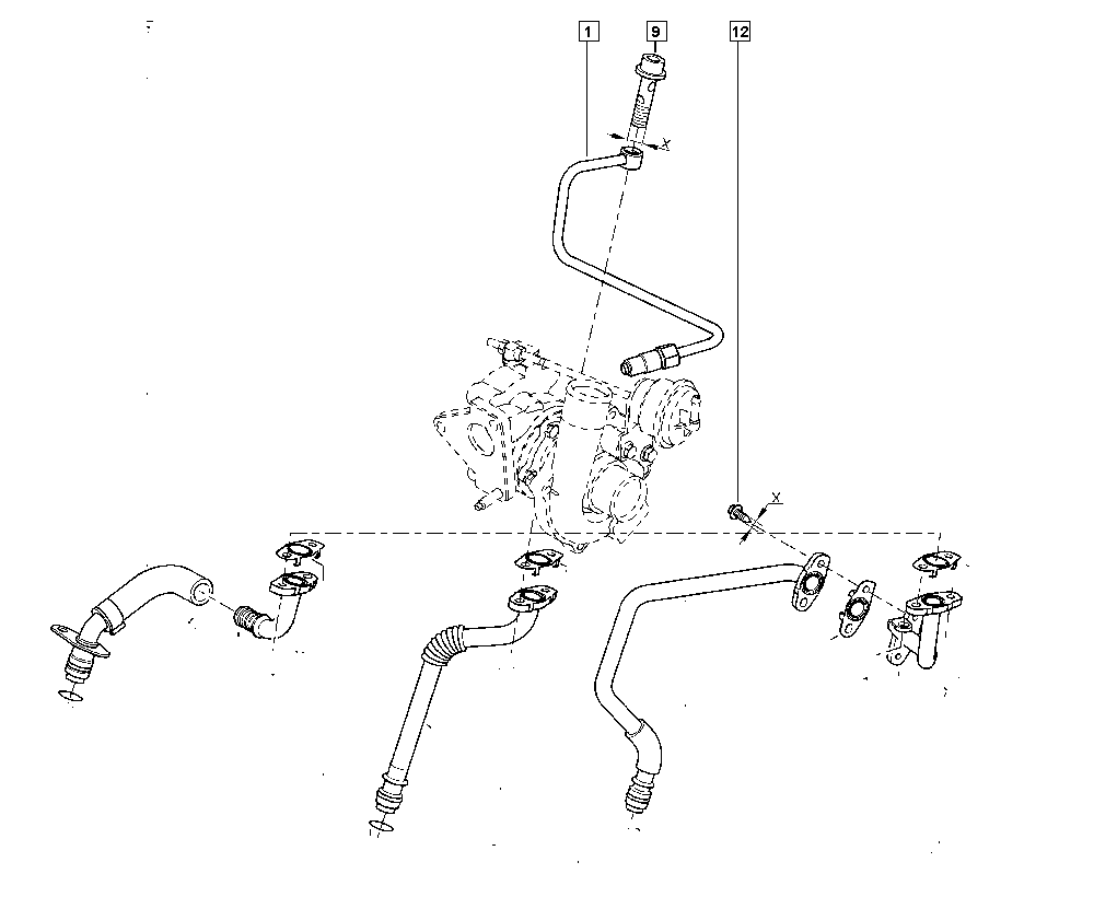

если масло литрами не ест то лучше не трогай. как не поджимай все равно потеть будет. Турбина гонит потихоньку или с вентиляции подсасывает.
Откуда гонит, ещё не разобрался. Масло сильно не ест, за 10000 пол щупа. Начитал, что есть отводящая масло трубка от турбины, но на схемах не нашёл, говорят она забивается со временем!? Попробую разобраться!

Сообщение от Дмитрий Леонидович Посмотреть сообщение
Давление масла на турбине как в моторе до 6 бар. по трубке масло просто сливается в поддон картера. Как она может забиться даже не представляю....
одна из трех трубок внизу сливная, в зависимости от модификации...
