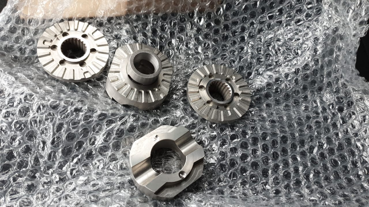

♦♦♦ Установив нашу блокировку в задний редуктор, водители приобретают дополнительные преимущества для своего авто как в улучшении проходимости на трудных рельефах местности, так и в повседневной эксплуатации в черте города при плохих дорожных условиях. Отметим, что подобный тюнинг трансмиссии до этого в мире никто не делал ♦♦♦

Кстати новый ВАНКЛИК от КМЗ. Всё таки тема о его блокировках...
