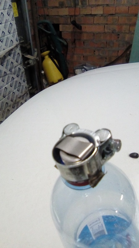

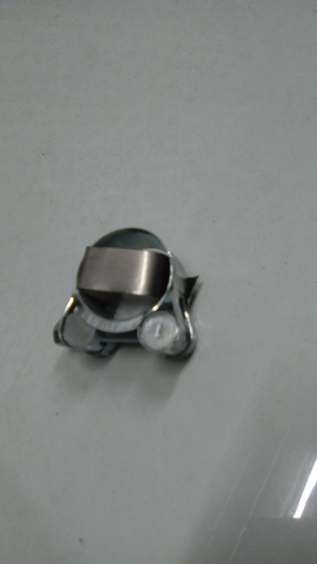

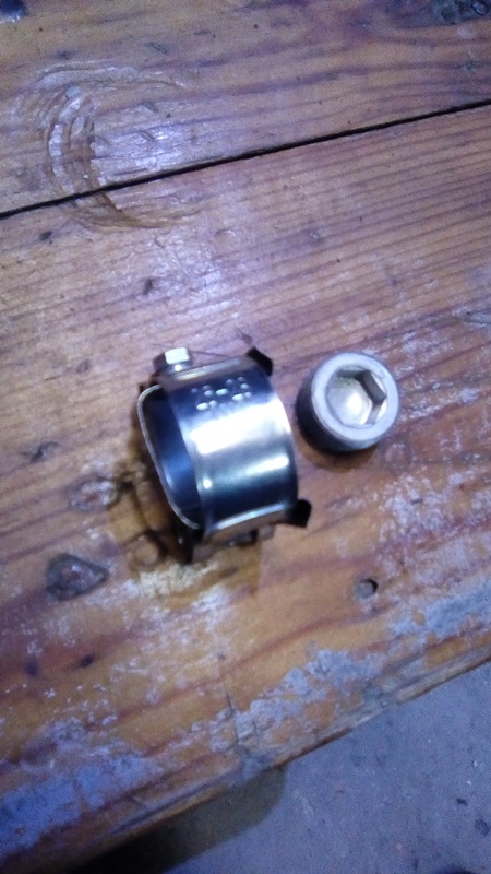

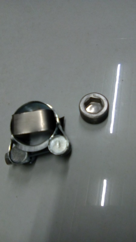

Во, то что нужно было. А если эту чугунку снять, тосол не пойдет, там герметичный обменник? И еще, нельзя ли фоточку пожалуйста где вы приладили сгон, чет понять не могу, как туда что присобачить можно.
---------- Добавлено в 08:07 ---------- Предыдущее написано было в 08:02 ----------
В тырнете нашел такую вот заглушку, подойдет она? С драйва, у Besheniy-b, надеюсь не обидится за копирайт
там меган только , мотор 728-й:
https://a.d-cd.net/PoAAAgPTheA-960.jpg
https://a.d-cd.net/LEAAAgPTheA-960.jpg
https://a.d-cd.net/GkAAAgPTheA-960.jpg
---------- Добавлено в 08:09 ---------- Предыдущее написано было в 08:07 ----------
На родные хомуты ставятся
Draiver24
