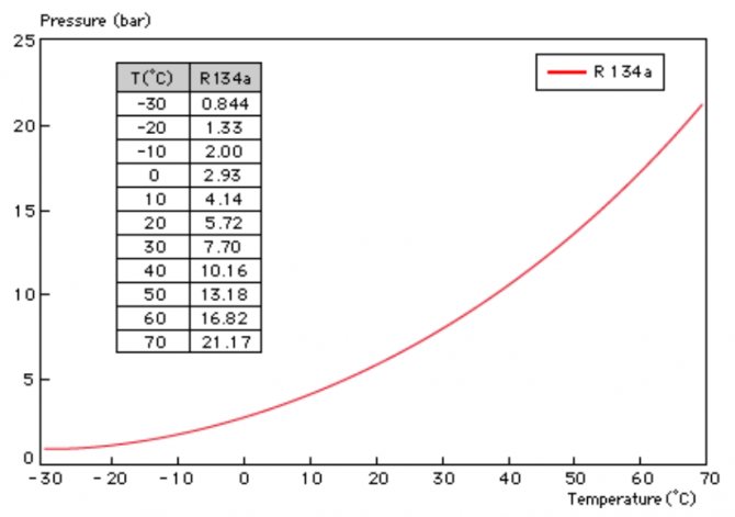

Вот:

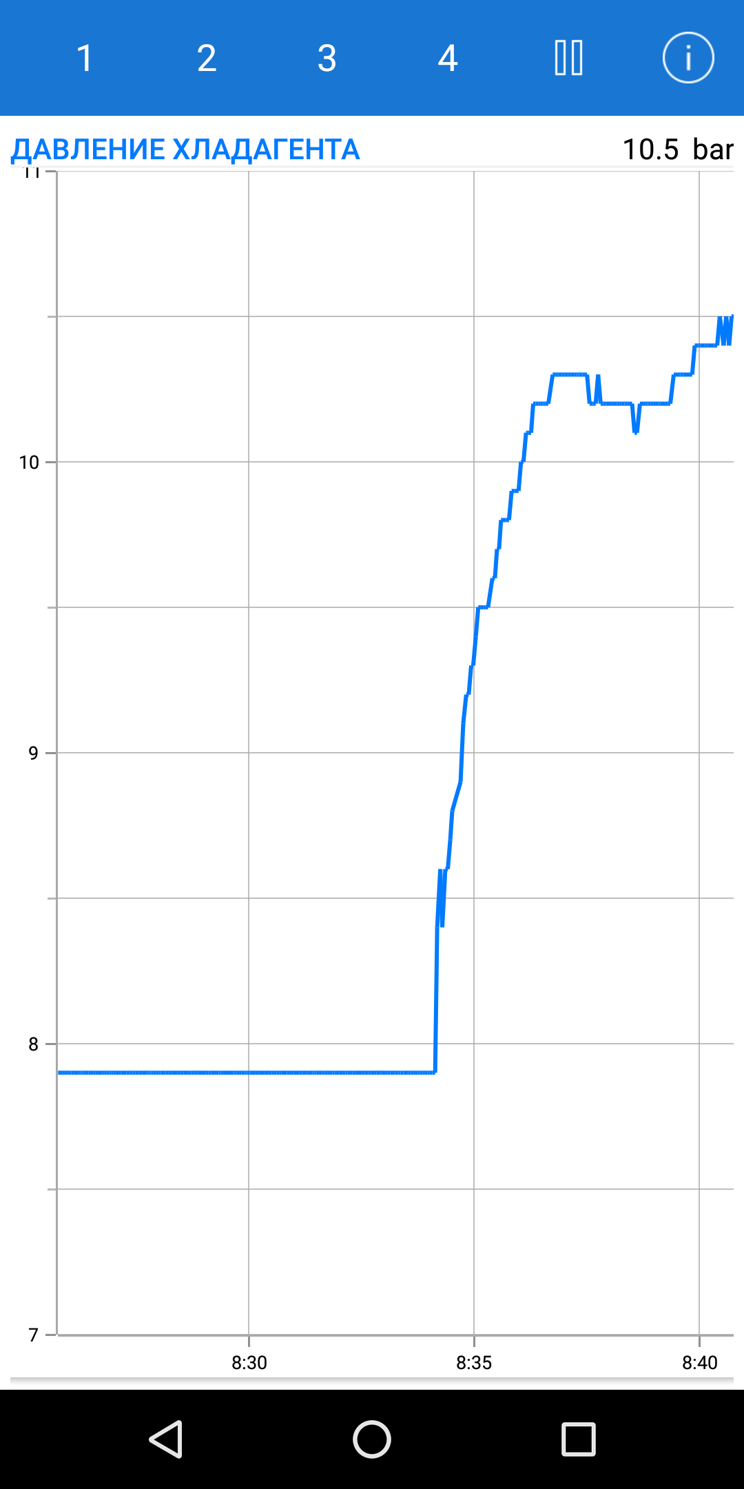

У меня после перезаправки при температуре на улице ~25С, около 3.5 бар программка показывала
Спасибо, это немного успокаивает. У меня на улице сейчас 9 градусов, в холодной машине 3 бара. После поездки, когда движок 89 градусов 5.3 (кондей отключен). Когда заливали хладагент, машина еще не остыла и было не меньше 17 градусов. Возможно при 9 градусах тепла и должно быть 3 бара на холодном движке. Но с другой стороны 5 лет не было проблем, а зимой давление ушло в 0 бар. Если бы не мойка радиаторов и перезаправка, то вопросов было бы меньше. Причем когда мыли выкачали 500 грамм, а залили смеси с маслом 600 грамм. Вот и думай, толи кривые руки то ли пришел срок. И вообще, почему нахрен все ушло, а сейчас держит давление?

Сообщение от an2
Для измерения давления хладогента использую бесплатный Car Scanner.
Вот проверил этой программкой давление хладогена, на улице +14 давление было 6 bar, когда включил кондей поднялось до 10 ,5bar. по графику посмотрел ,что компрессор работает секунд 10 затем на 10 сек отключается и потом по новой ,сделал скорость на 3 положение стал включаться на 20 сек отключаться на 5 сек и давление ниже 7,8 не снижалось.
Вот значит оно как комрпессор совсем мало времени молотит и если лето жаркое будет как в прошлом году видимо придется ставить резистор как советуют ,чтоб компрессор подольше работал...

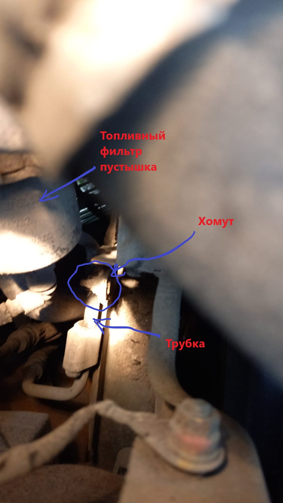

Да проверили ультрафиолетовым фонариком, краска течет из под хомута крепления к раме за правой фарой. Везде трубки крепятся хомутами с резинкой. Какого ляда здесь не ставят резинку, трубка повреждается. Говорят не вопрос, трубка 924403267R стоит 18 тысяч, будем менять?
Название: Трубка кондея.jpg

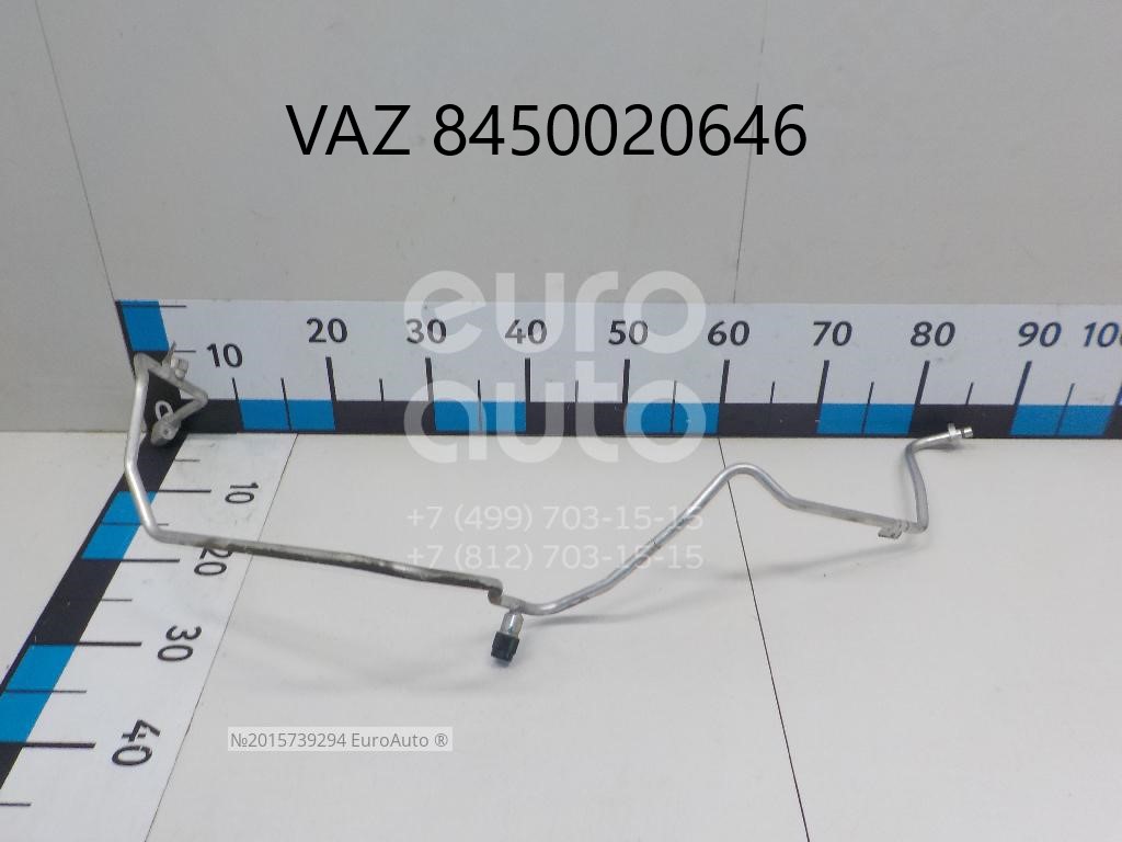

Я смотрел, под 924403267R куча картинок с неправильными разъемами. Реально в дастере вот такой разъем возле перетертости (хомута).

Видел по 5-9 тысяч VAZ 8450020646 с правильным разъемом. Не понятно подойдет ли трубка. Инет выдает как замену
Название: VAZ 8450020646.jpg

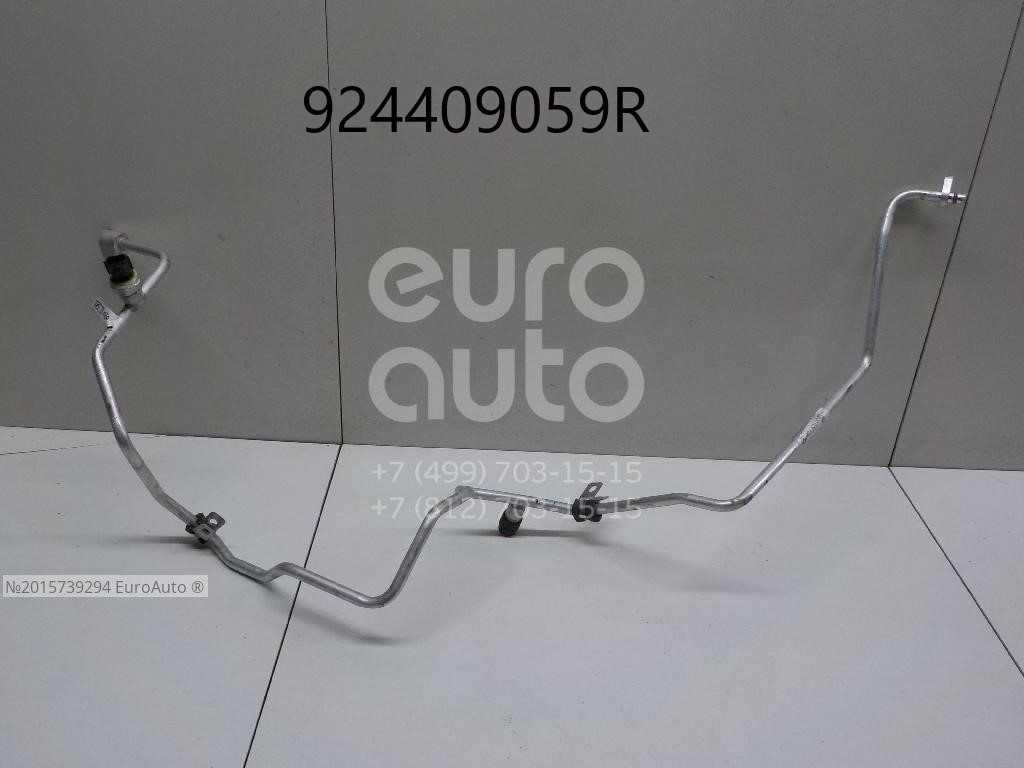

Трубка кондиционера -Замены того же производителя
Renault
92 44 090 59R
ТРУБКА КОНДИЦИОНЕРА (МЕТ, РЕЗ, ФИТ) -7 854 руб
P.S. А так на соотв.форуме пишут как ремонтируют https://holodforum.ru/showthread.php?t=36258&p=639519[/QUOTE]
Да видел то же похожа
Там ровно такой же хомут как везде.
Гниет из-за грязи, т.к. комплектация с АКПП предусматривает жабры в подкрылках. Там, где нет жабр, там и проблемы нет, ибо чисто.

Вот есть опыт замены 924403267R по гарантии на 924409059R
с фотоотчетом https://www.drive2.ru/l/481266136155947670/
Все как у меня, тоже полное г... и в том же месте
Так как нашел 924409059R за 8 тысяч дальше не стал копать возможность замены на VAZ 8450020646.
Так что для коллег есть тема для дальнейшего изучения.
Звоню в магазин, говорят по вашему VIN нужно ставить 924403267R, за 924409059R ответственность не несем. Задрали. Оплата в течении 2 часов, дальше цена меняется, посему заказ отменяем через 2 часа. Нет слов!!!! А в автодоке автоматом идет. Вот такой сервис купи - продай!!!
Прикол в том, что человек, который выложил отчет о замене, меняет эту трубку не первый раз!!!! Это ведь полный бред!!! Старую не выбрасывать, а варить, т.к. в Дастере это видимо расходник!!!
https://www.drive2.ru/l/591030381956840422/

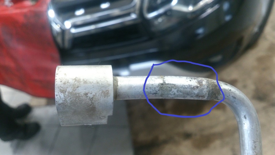

Коллеги, судя по тому, что все пишут, что смотреть утечку в этом месте (за правой фарой, возле топливного фильтра пустышки, под хомутом) — это дерьмовая конструкция трубки и крепления. У меня на сервисе сразу полезли смотреть краску в этом месте. В сервисе ответ один (для нас дураков) — соль, грязь и коррозия. Если мозги хоть чуточку есть, то невозможно представить, что от коррозии образуются трещины. Или это все трубки сделаны через ОПУ или в месте крепления от вибраций трещины идут!
Старый 20.05.2022, 13:33   #2438
an2
Аватар для an2
Онлайн: an2 вне форума
Был(а): 13 Янв 2025 16:00
Автомобиль: Duster Lux Priv 2.0 AKPP 4x4 2016
По умолчанию Re: Кондиционер
Вот
Сообщение от an2
Попробуйте за "гальваническую пару" почитать.
Ну если есть другой вариант, почему гниет в присутствии грязи, но не гниет в других местах (где ровно такие же хомуты и конструкция), то ждем вашего анализа.
---------- Добавлено в 15:44 ---------- Предыдущее написано было в 15:42 ----------
Сообщение от Scorp 3 Посмотреть сообщение
Короче разбирать и привинтивно под хомутом иззолентой обмотать?
Примерно такое же решение на новых трубках поставляемых в запчасти: пластиковый кембрик.
