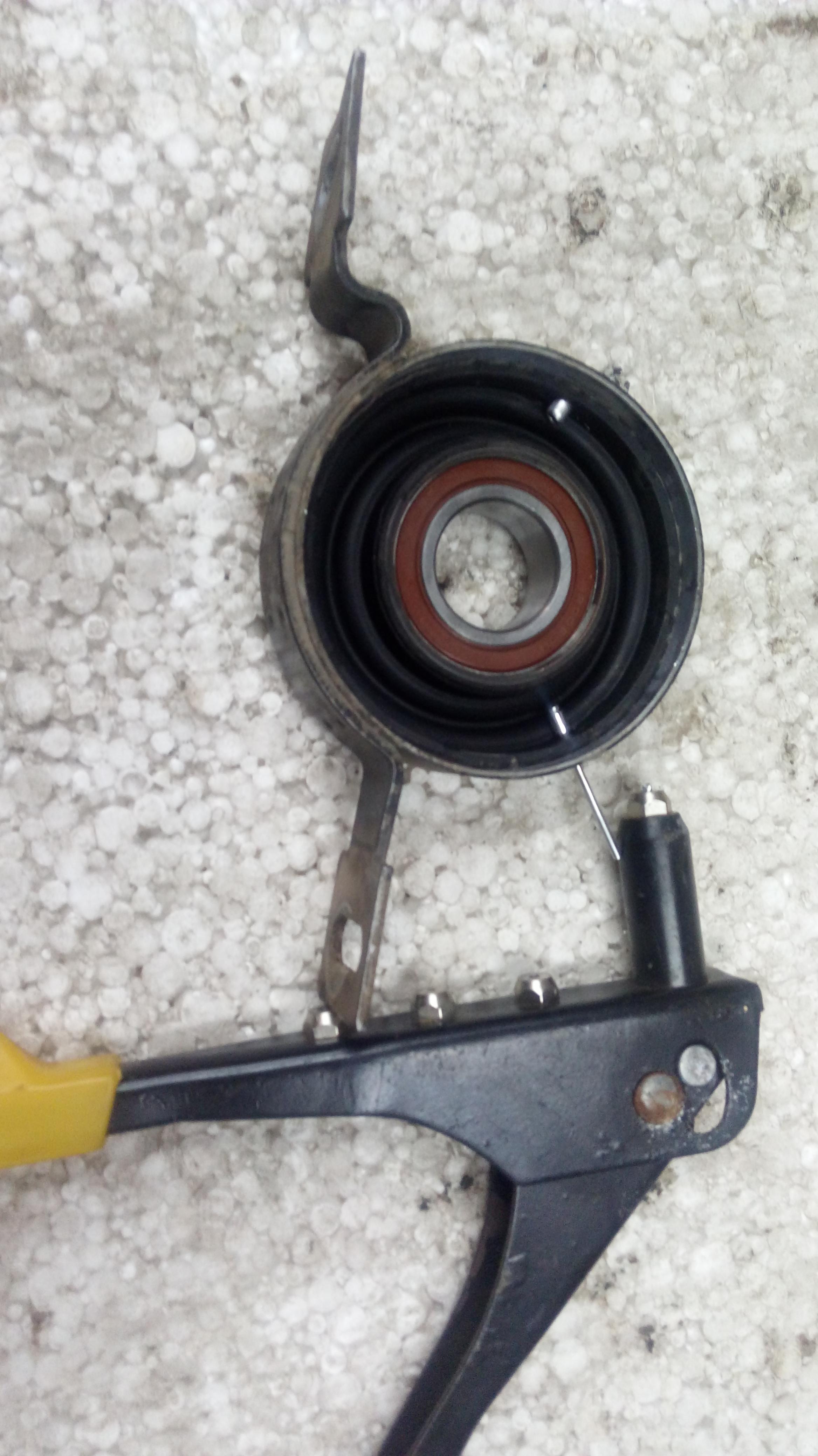

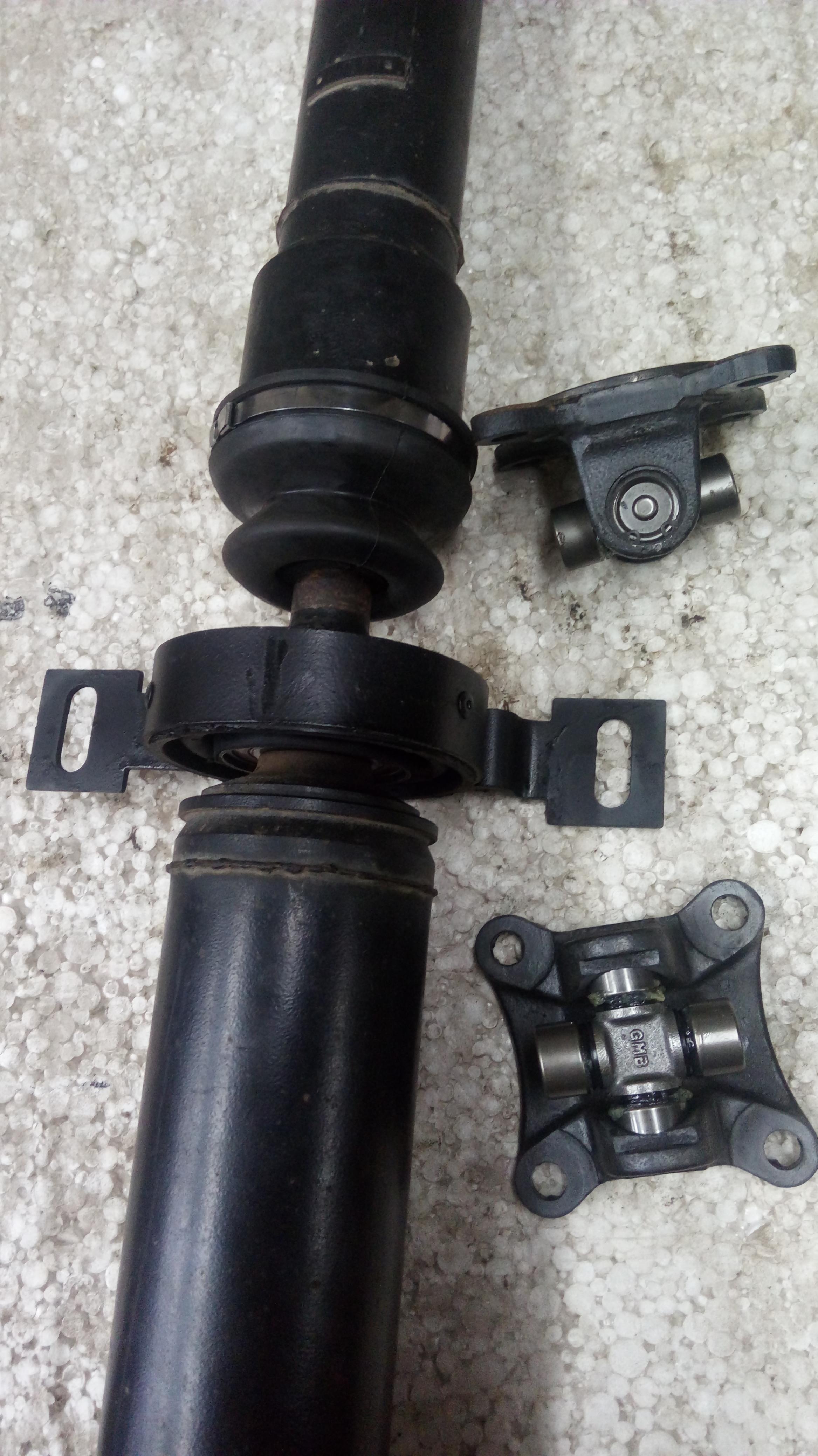

Сегодня приезжал Володя,наш,местный.Забрал отремонтированный дастеровский кардан.Заменили две крестовины с фиксацией стопорными кольцами и подвесной.Подвесной инсталлировали от туарега,Для пущей надежности посадили его на заклепки.Пыльник идеально встал от наружного шруса "оки",плюс ленточные хомуты.Ахтунг!С 27 августа по 8 сентября в отпуске,но на связи.
