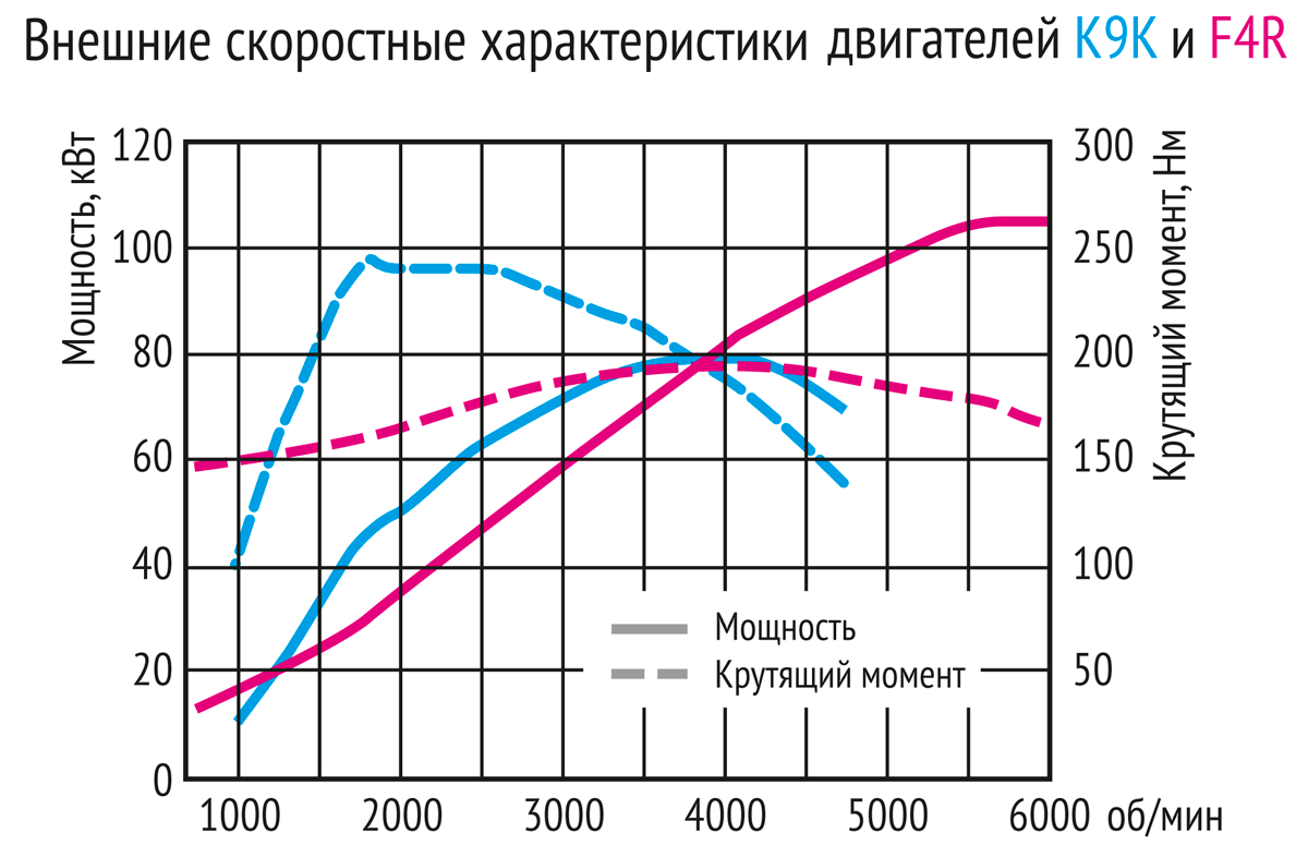

Момент К9К с холостых до 1750 оборотов (пока не начался наддув) всяко ниже чем у 2.0
ну с холостых никто и не трогается всяко газку подбросят...
а так можно сравнить. Явно 2х литровый проигрывает.

Надо смотреть сколько лошадиных сил на данных оборотах поэтому двушка и не ускоряется. У дизеля на низких оборотах сил больше. Но как только начинаешь крутить бенз двс, дизель проигрывает.

Согласен с тем, что 2л как то легче разгоняется, на дизеле приходится подтыкать передачи заметно чаще...

Данные на 2.0 и 1.5 (правда в последней модификации серии G8)
