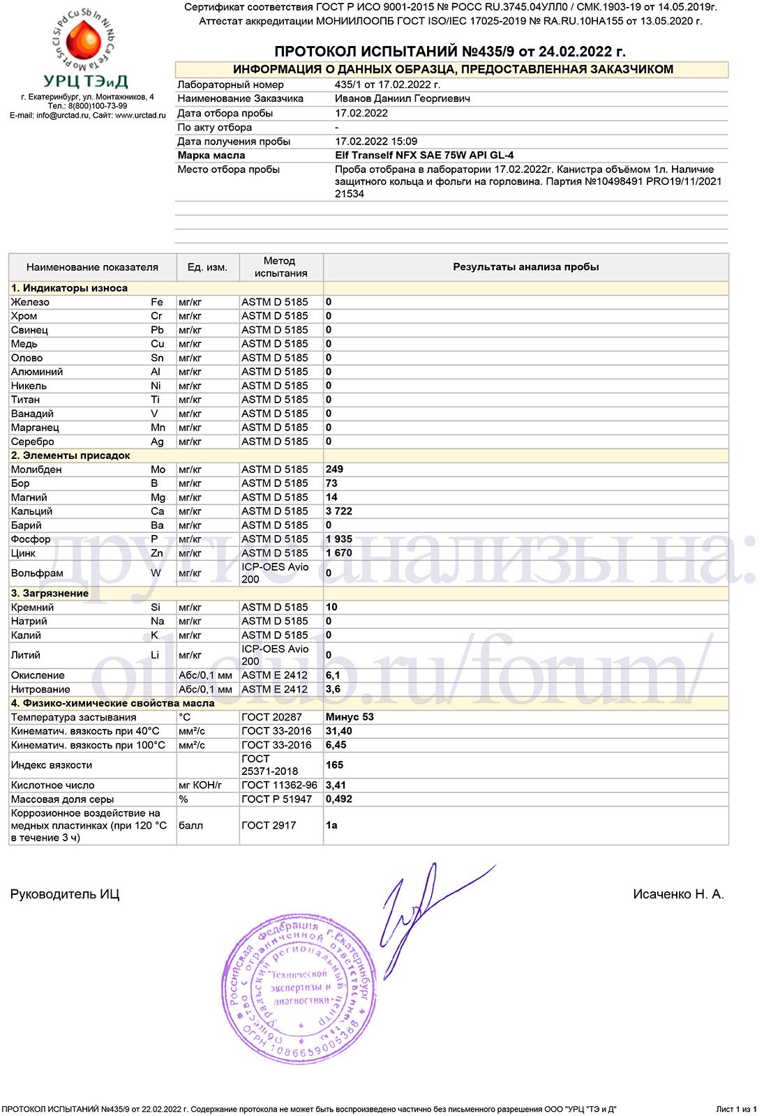

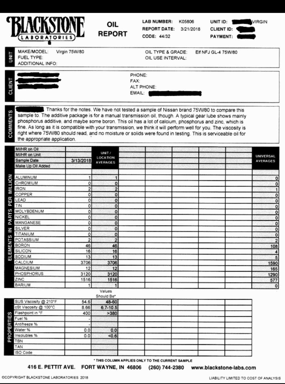

Vit161, в новые дастеры на конвейере в МКПП заливалось масло NFX. Вот результаты лабораторных исследований масла NFJ и NFX. У NFX вязкость при 40° и 100° меньше чем у NFJ. Это возможно и влияет на то что в тёплое время года переключение передач хуже

Сообщение от Vit161
Третья не всегда сразу включается, особенно, когда быстрое переключение нужно.
При вязкостях больше 75W80, про быстрые переключения вообще можно забыть, а переходить к практике двойного выжима

Сообщение от Юрий Яр
Юрий, спасибо, но для меня эти цифры похожи на китайскую грамоту.

Сообщение от Vit161
Простыми словами. Я бы попробовал залить масло, которое близко по характеристикам к ELF NFJ (ранее рекомендованный для наших мкпп), например тот же valvoline gear oil 75w-80. Заводское (elf nfx 75w) при этом слить в чистую тару. Если на новом масле будет хуже, то вернуть слитое заводское. Ну или новое nfx взять
Пока не попробуете сами, всё останется на уровне разговоров, мыслей.
