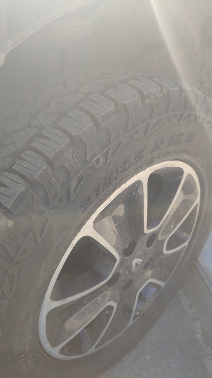

Нашел в итоге на авторынке комплект MP72 в штатном размере. 6000р/шт. Производство 2021 год.

Прикольная резина, на работе у коллеги на ниве изарда первого поколения стояла, он очень ей доволен был.

В марте брал тоже 2021 года еще за 5 740. Я эту резину уже второй раз беру мне нравится. Беру через инет, попадается российского производства, народ умудряется купить сделанную на европейских заводах. Хотя ни кто не писал что, российская хуже по качеству.

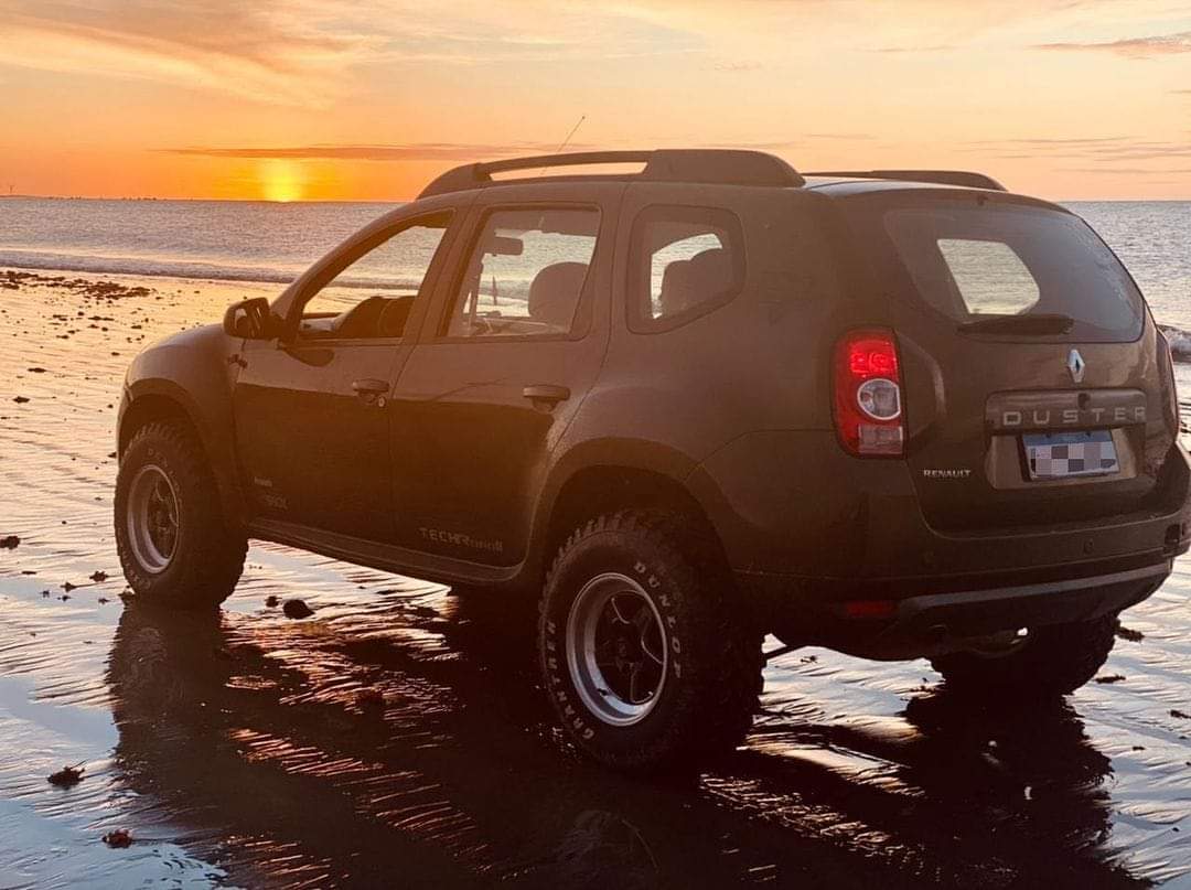

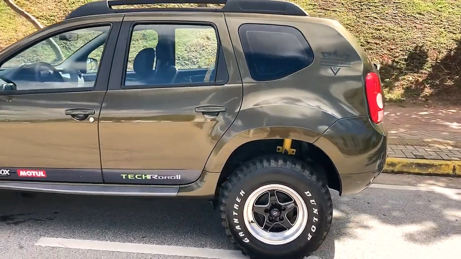

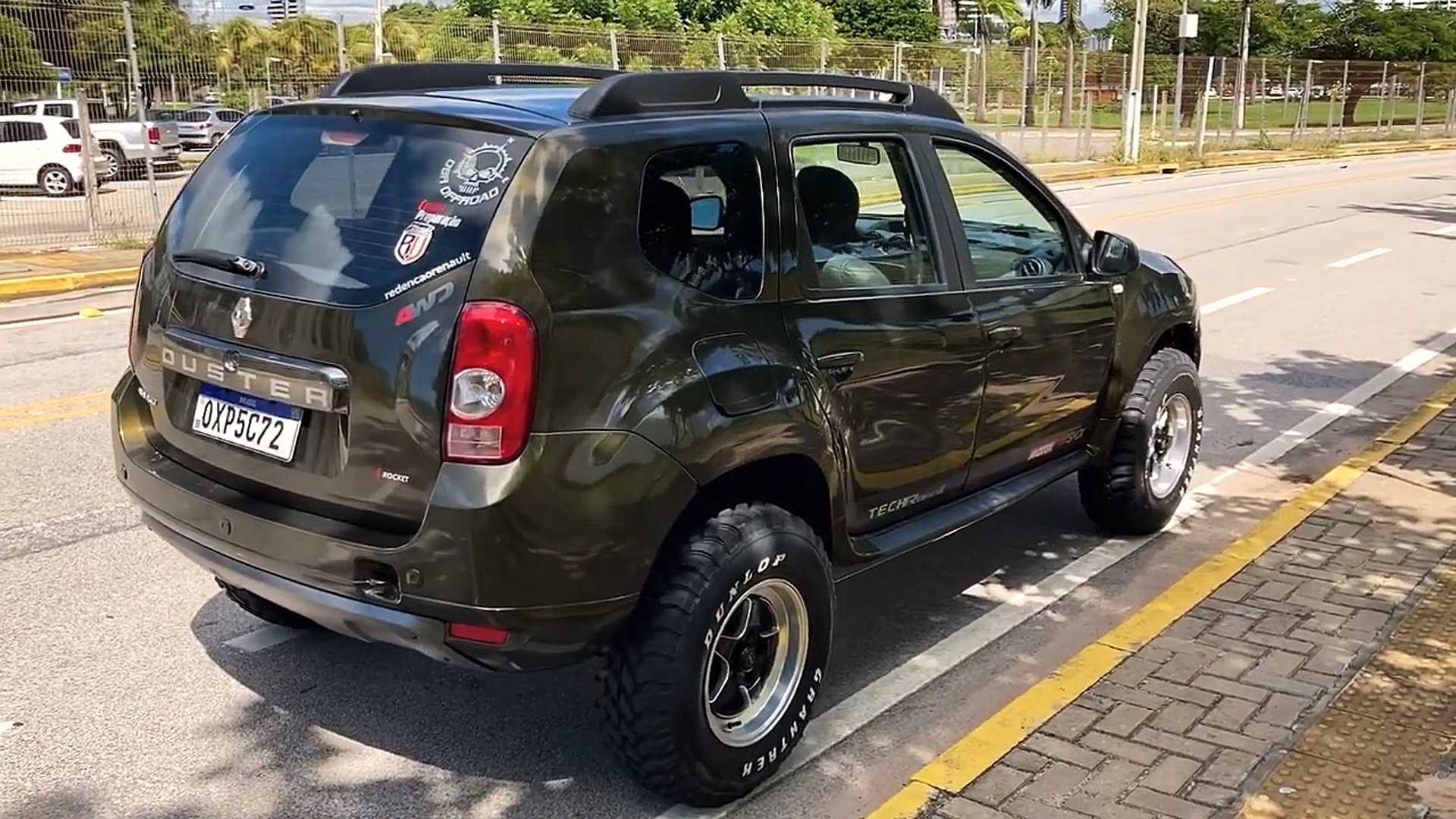

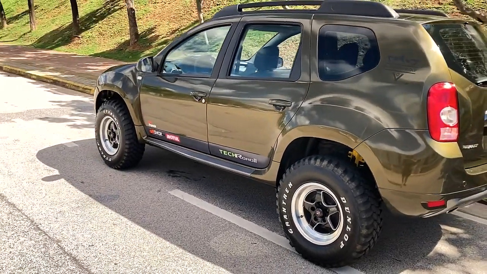

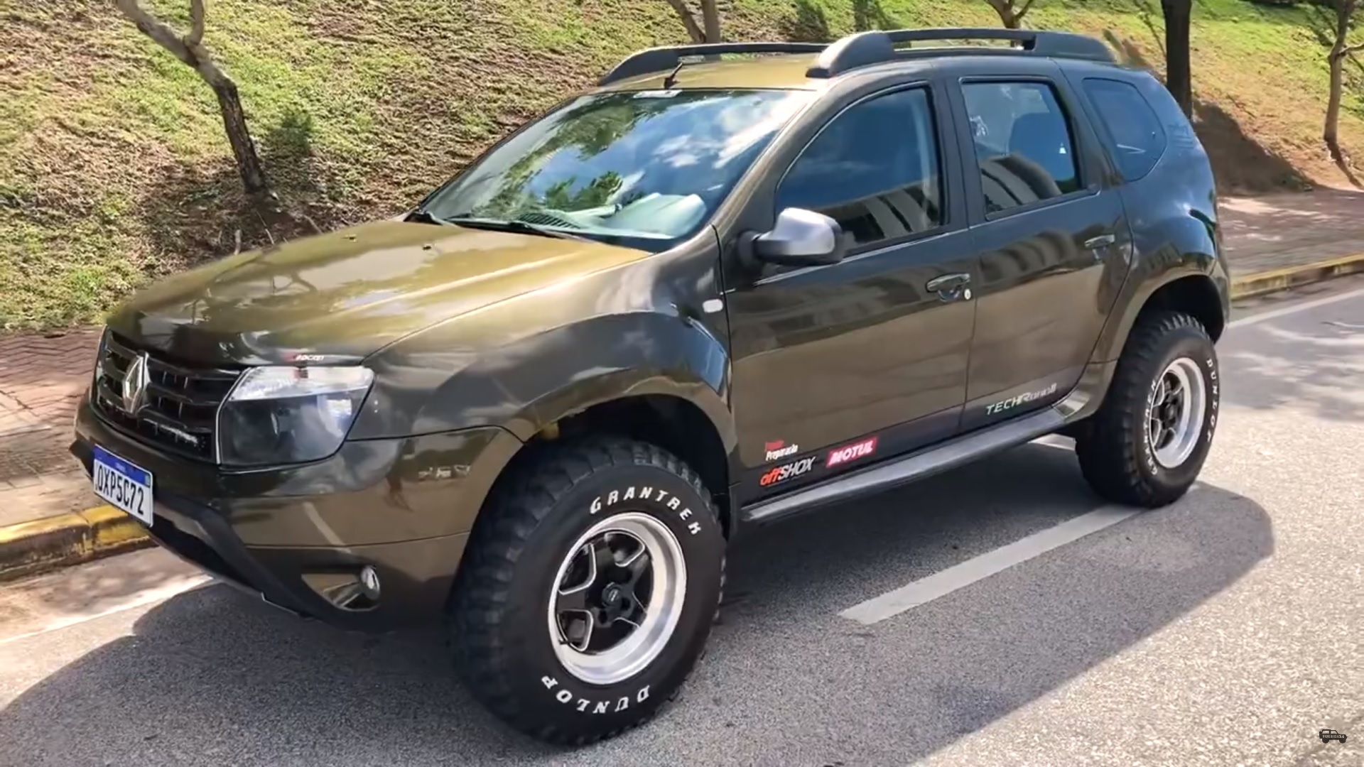

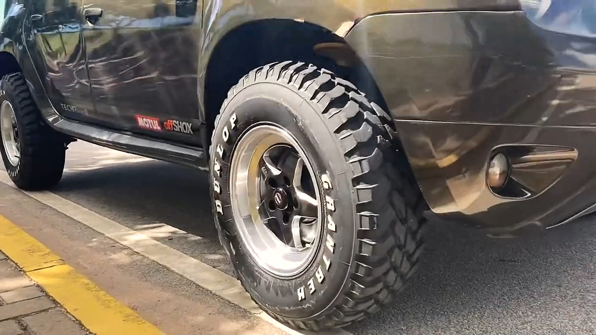

DUNLOP GRANTREK MT1 30X9.5X15
размер бы увидеть в мм
---------- Добавлено в 22:32 ---------- Предыдущее написано было в 22:30 ----------
сомневаюсь я,что влезет
---------- Добавлено в 22:38 ---------- Предыдущее написано было в 22:32 ----------
скорее всего там много переделано

примерно 240х80х15
Что значит сомневаетесь что влезет, если эти тапки УЖЕ на месте и он на них гоняет как чума. Кстати мотор 2.0, а не дизель.
По поводу переделок, там амморты Off Shox, чип мотора Rocket Perfomace JP, прямой выхлоп, все.
Судя по отсутствию брызговиков - сделано далеко не все, что нужно: большими (> 29") колесами как раз за них и трет - спереди при вывороте, cзади при загрузке.
