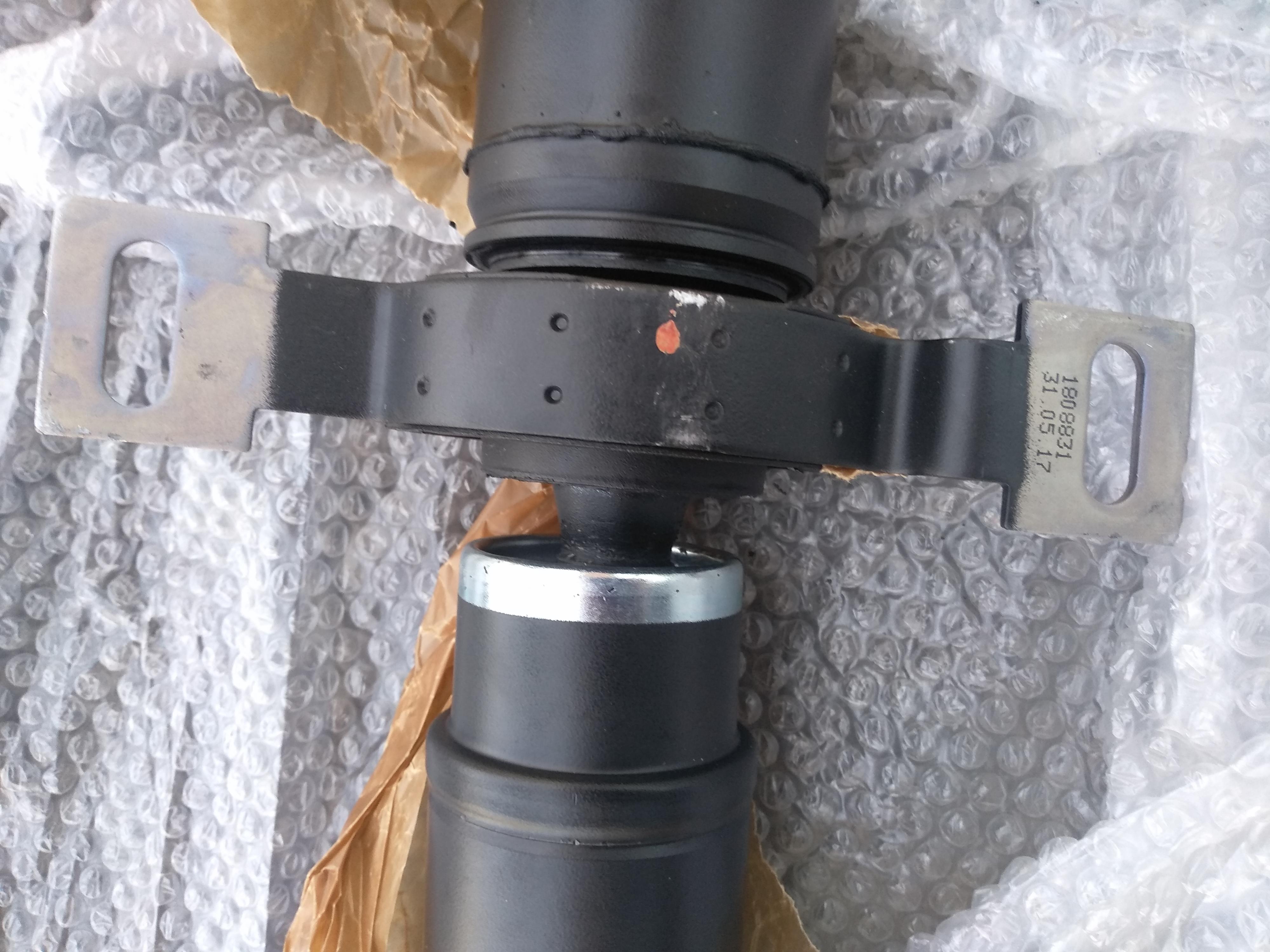

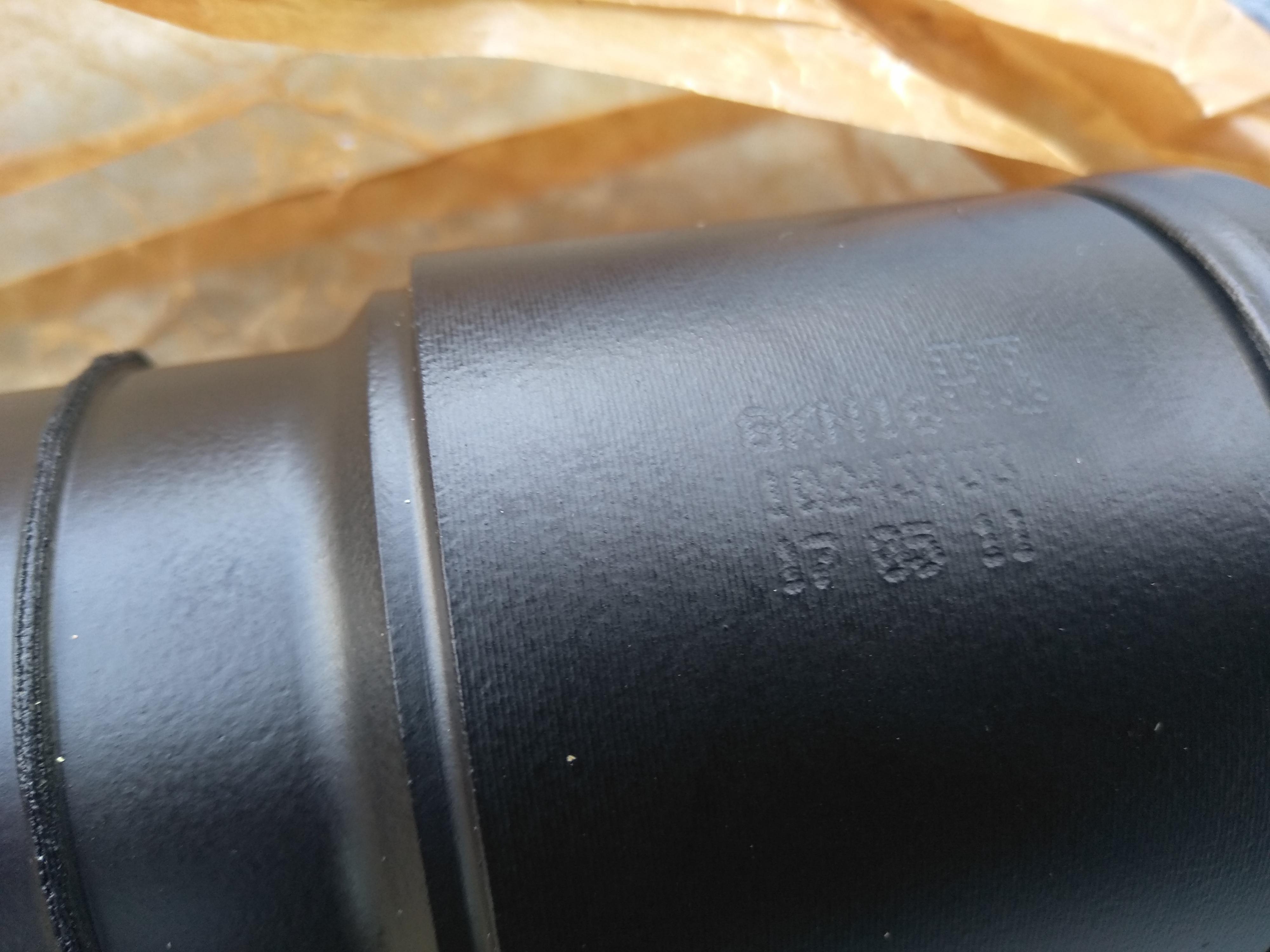

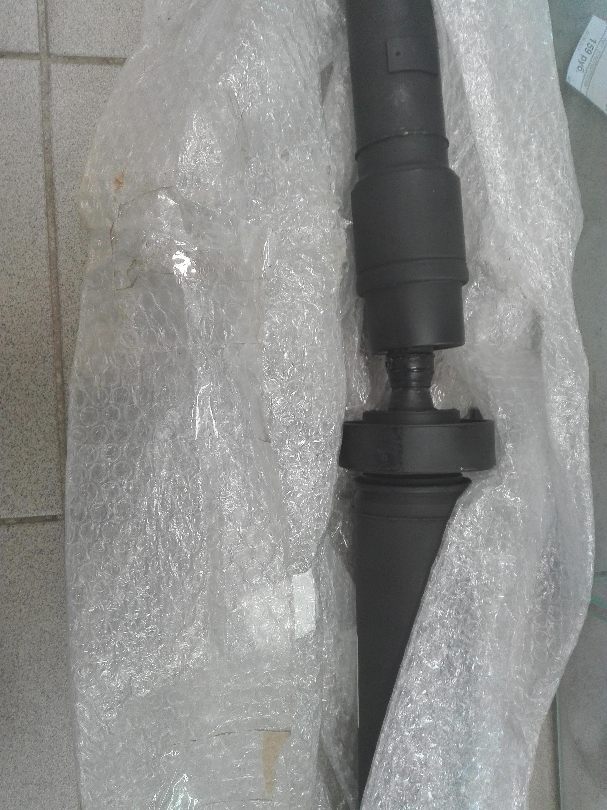

Пришёл заказанный кардан 370002820R, привезли правда без картонной коробки, завернутый в бумагу и транспортировочную пленку. 1 в 1 как 320003602R и 320007974R, только дешевле, с доставкой к нам вышло 89000тг~15000р

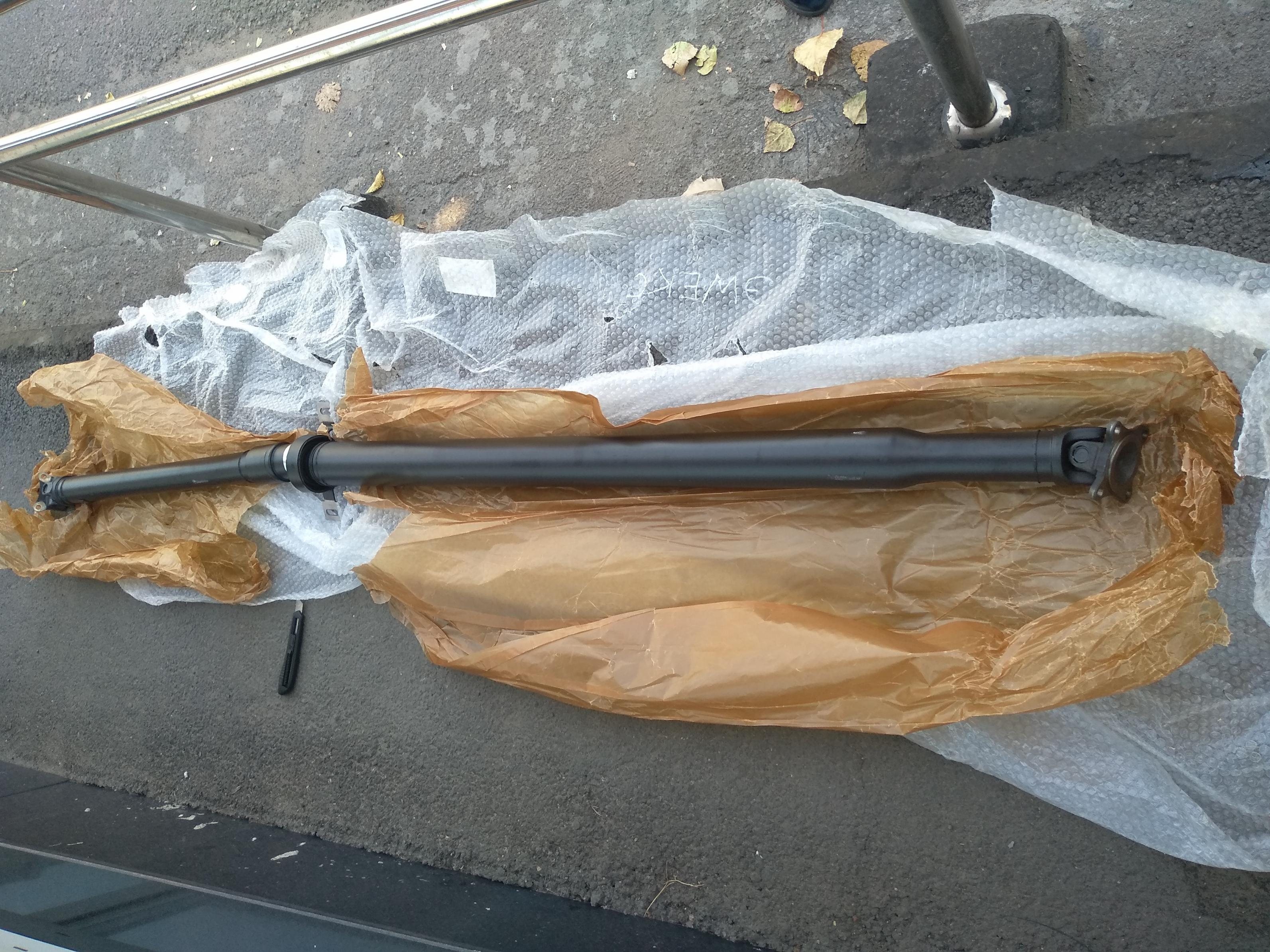

Повезло) У меня кардан 370002820R, привезли тоже без картонной коробки, и завернутый был только в транспортировочную пленку. Но.... вид совсем другой(. Облитый весь с ног до головы)))

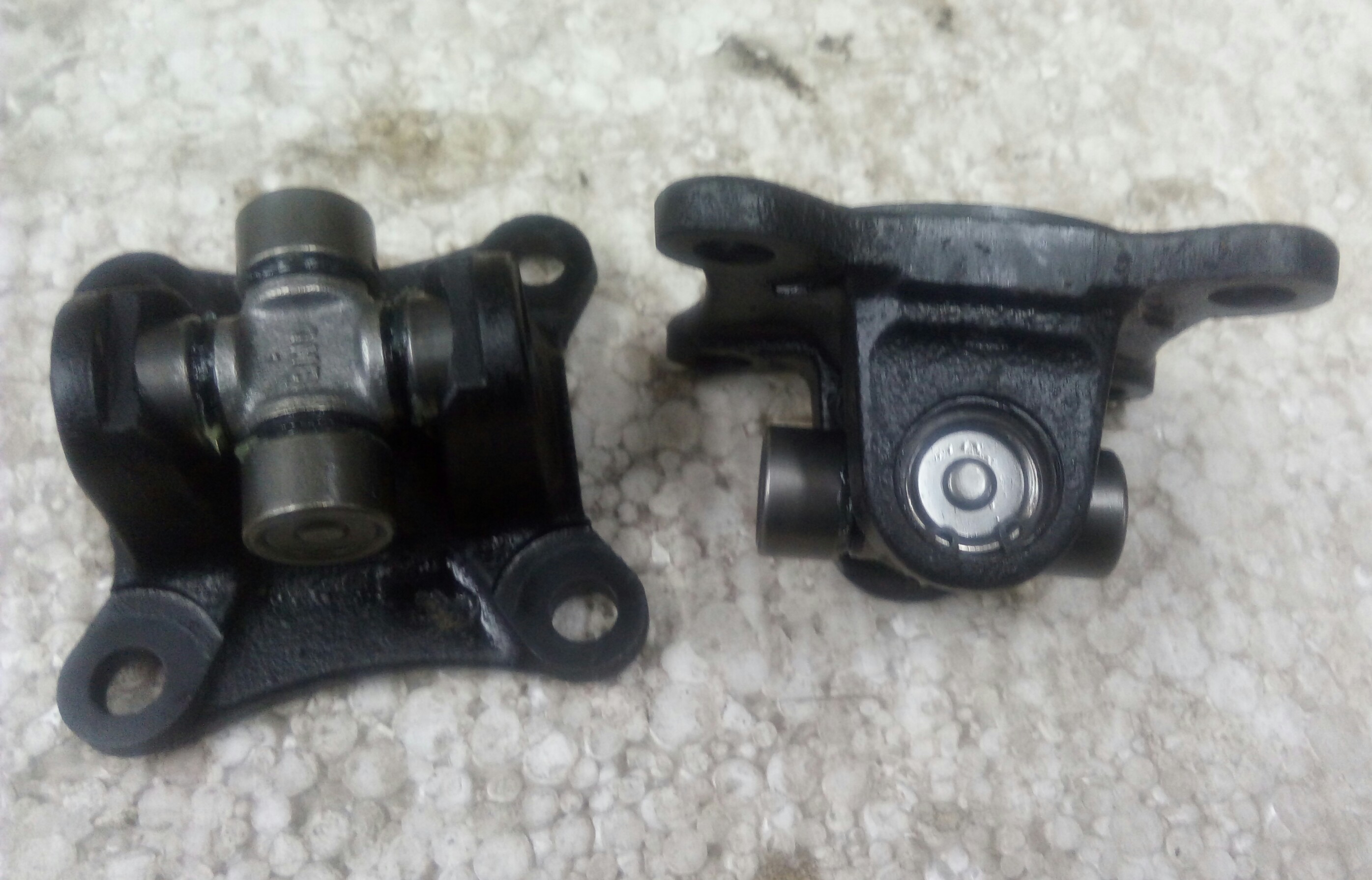

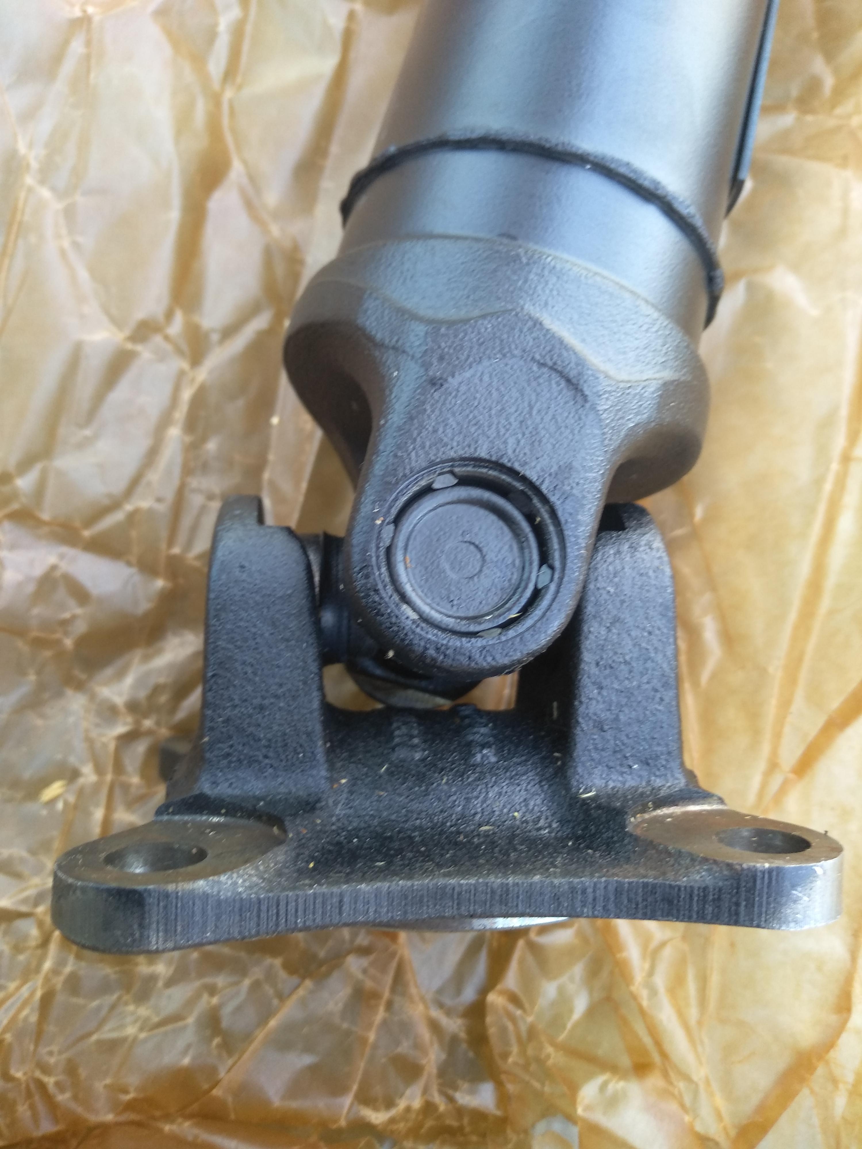

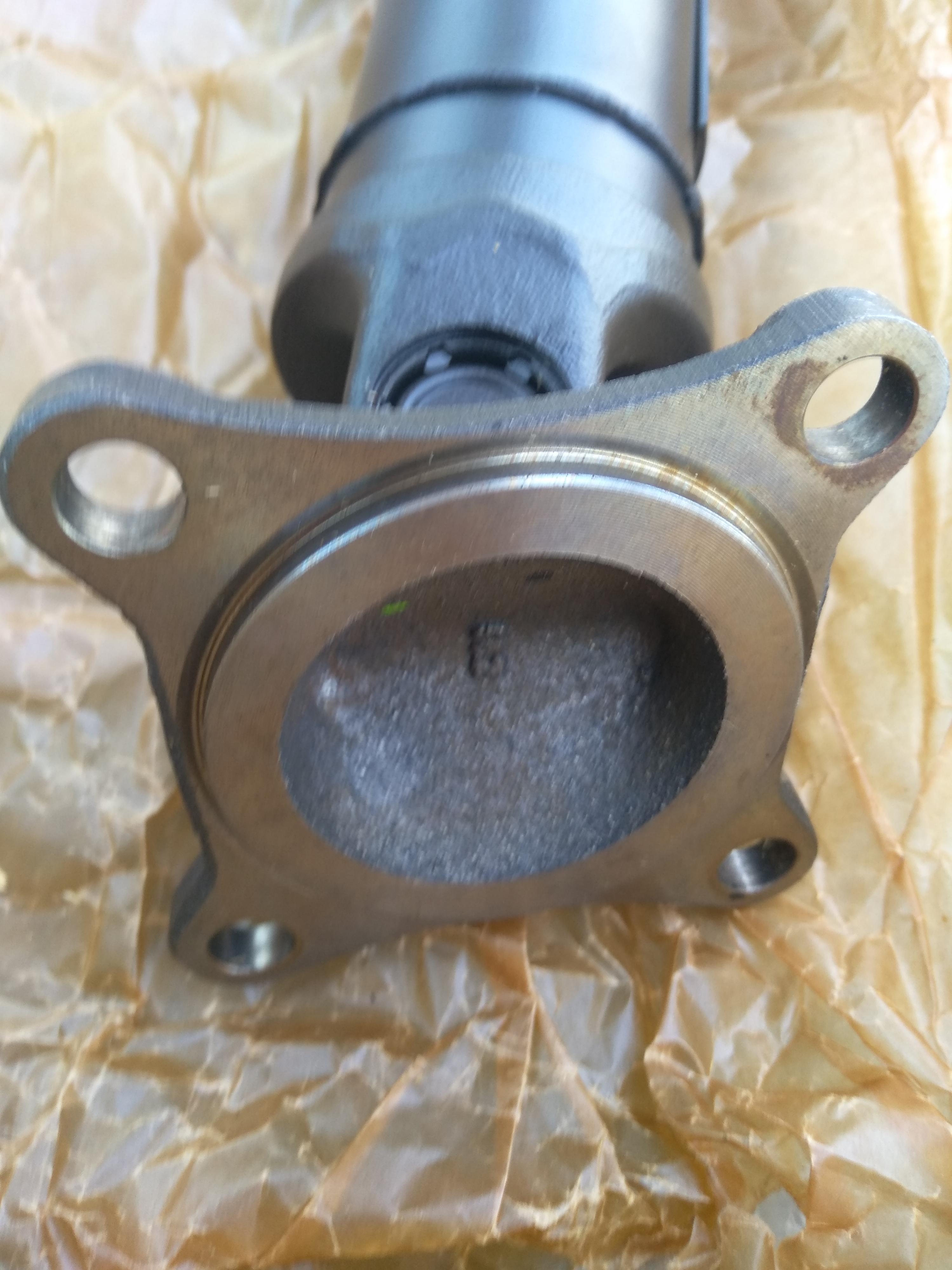

Из Сухаречки сегодня приезжал Флюр.Привозил на ремонт дастеровский карданный вал.Заменили две крестовины с фиксацией стопорными кольцами.
