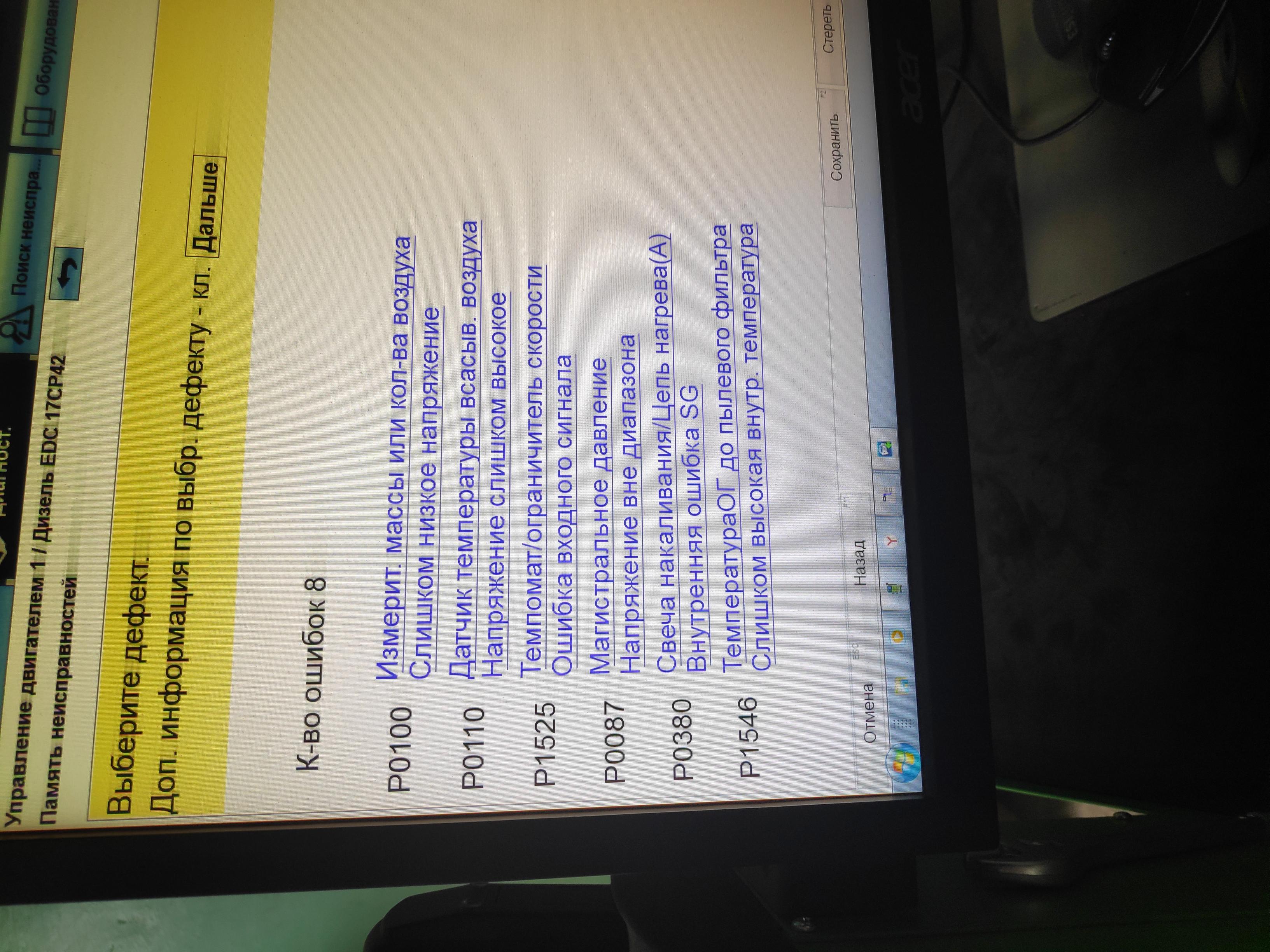

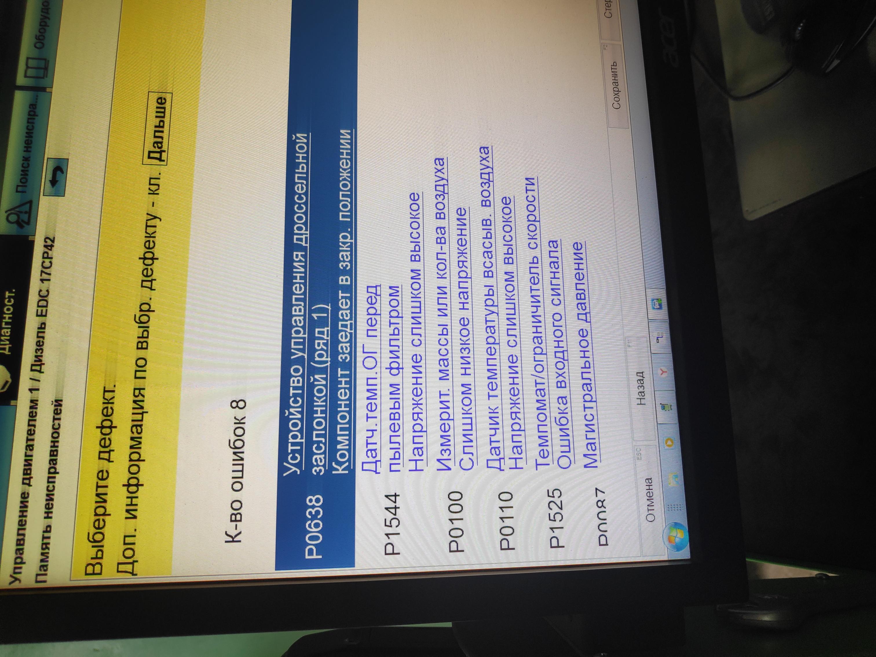

Здравствуйте всем, товарищи выручайте родненькие. Машина при движении на круизе со скоростью 110кмч в дальней поездке примерно раз в 100 - 150 км выдает красную пилу, сбрасывает круиз и больше не встаёт на него. При перезапуске авто пила гаснет. Вчера такую ошибку выдало уже при движении со скоростью около 60 - 70 кмч, пила погасла только после второго перезапуска двигателя. Сегодня сгонял на диагностику, сканер выдал аж 8 ошибок (на фото). Дилеров рядом нет. Куда смотреть? Что делать?

Клеммы на аккуме проверь в начале, на всякий случай разъемы дроссельной и измеритель расхода тот что на пластиковом патрубке после фильтра .

Попробую, спасибо
