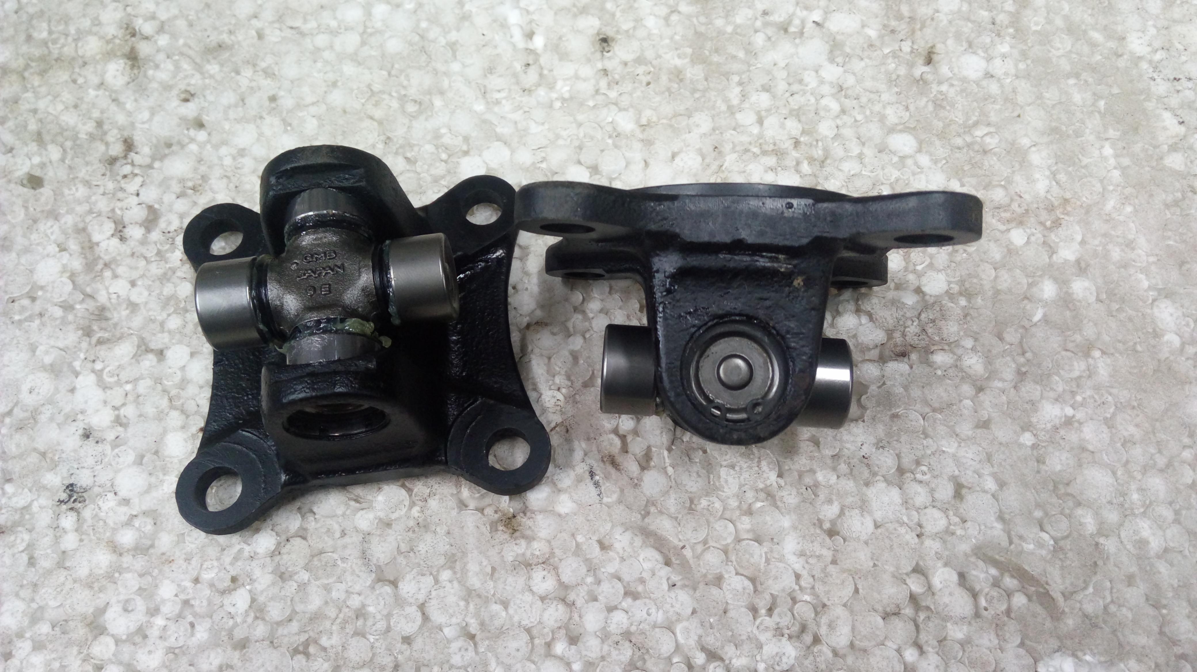

Сегодня приезжал Тахир,наш,местный.Привозил на ремонт дастеровский карданный вал.Заменили две крестовины с фиксацией стопорными кольцами.

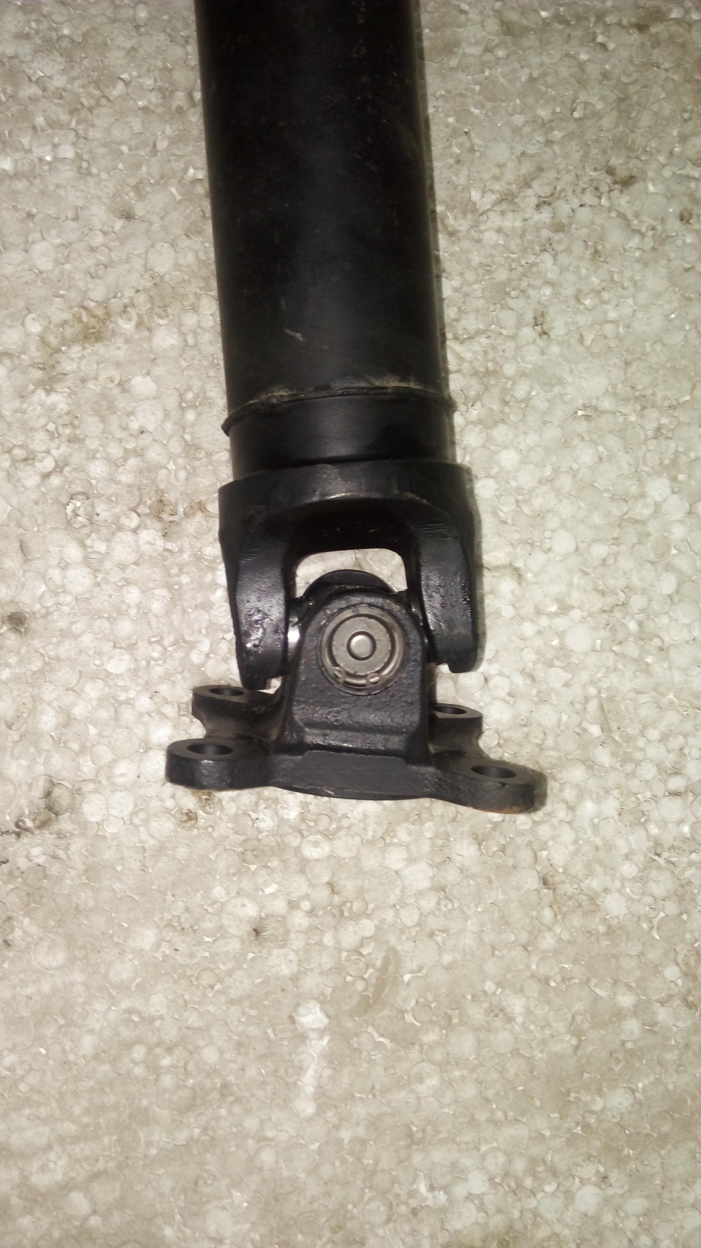

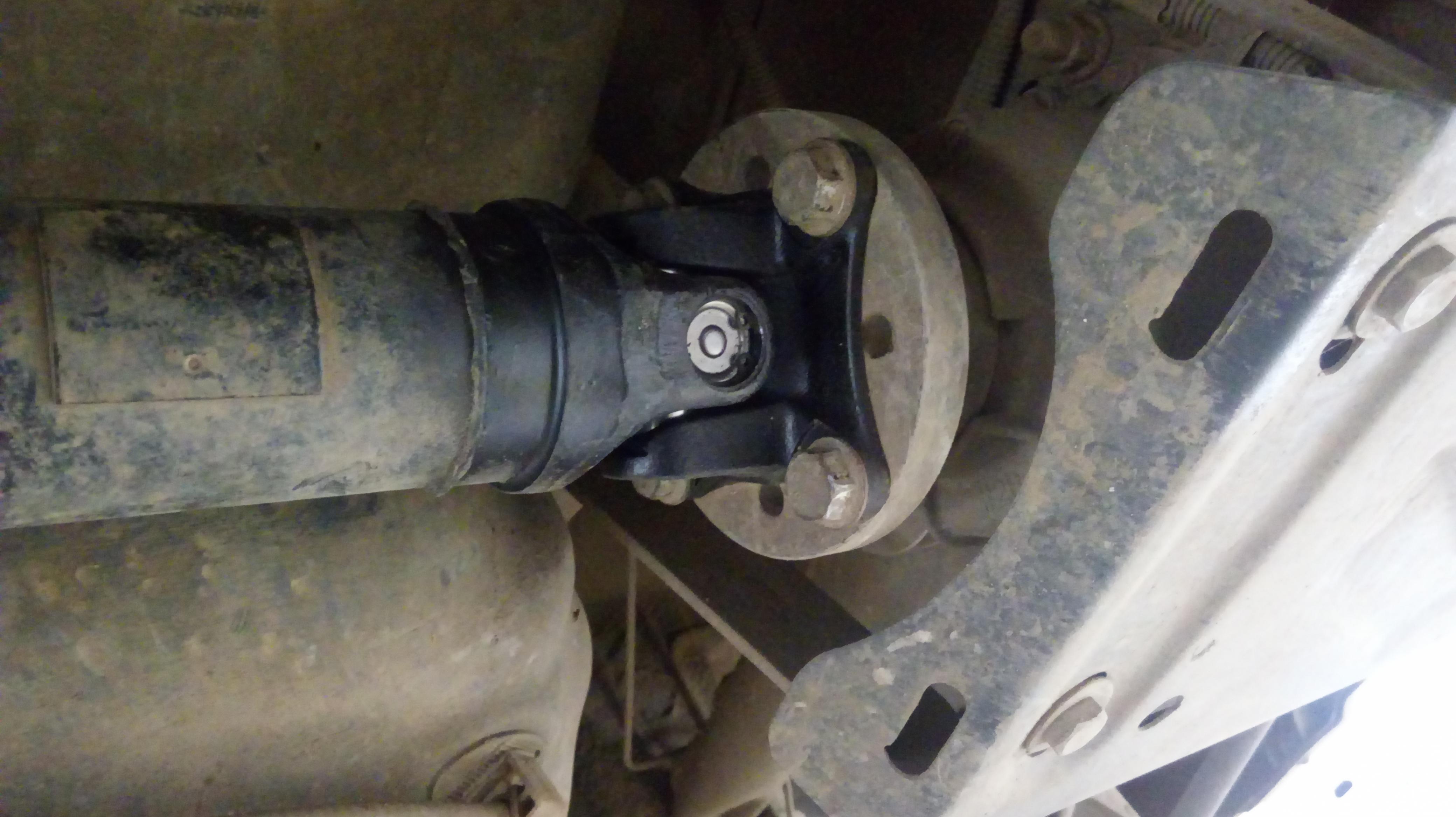

kardanremont, Как то по фото чашки не глубоко в ушах сидят. Ваши крестовины не совсем подходят по длине, относительно штатных? Понятно, что под канавку нужно место поболее, чем кернение. Но все же.
26.09.2019, 16:11
#2480
Регистрация: 21.04.2016
Сообщений: 246
Время онлайн: 4 мес. 5 д. 10 ч. 36 сек.
: 225
Был(а): 11 Янв 2024 20:18
Адрес: Башкортостан,г.Октябрьский
Автомобиль: renault duster,mercedes slk,bmw 520I
Re: Карданный вал - ремонт/замена крестовин/подвесного
Места более, чем достаточно.Возможно, обман зрения на фото.
