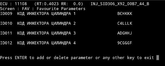

Сообщение от Driver R19 Посмотреть сообщение
Позвонил сейчас бывшему дилеру, Петровский, они говорят ничего не надо...
У меня каждая форсунка прописана в нужном порядке

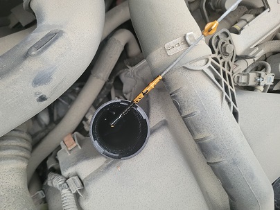

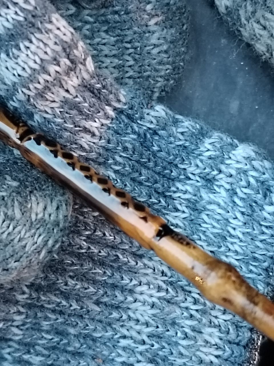

Был уровень на 2 мм ниже максимальной риски. Отобрал 220 мл на анализ отработки (проехал 7500км, после прошлого анализа думаю 15 тыс катать, но проверить). Стал такой уровень. Чуть большие размера одной "пимпочки" на уровне. Думал, что уровень на больше упадет. Думаю долить свежего или так оставить.
Тип файла: jpg IMG_20240601_125910_195.jpg (221.2 Кб, 1116 просмотров)
Старый 01.06.2024, 13:42   #24946
Ворчун2014
Аватар для Ворчун2014
Онлайн: Ворчун2014 вне форума
Был(а): 30 апр 2025 23:28
Зачем?! У себя всегда около 5мм ниже максимума делаю, иначе все равно эти 5мм на первых же тыщщах куда-то исчезают и так со времён "гарантии". А потом стоит уровень нормально.

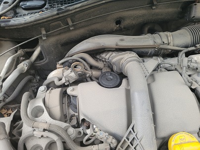

Старый 02.06.2024, 01:14   #24950
ViBer
Аватар для ViBer
Онлайн: ViBer на форуме
Проехал 59000, через 1ткм замена масла . Масло не доливал с замены(45ткм).
Мотор не мыл с покупки 3.5г. Хоть и проклеил везде уплотнителем, но все равно немного попадает пыли. Вокруг вентиляции легкое потение. Топливный тоже еще не менял.
Тип файла: jpg 20240601_183038.jpg (74.9 Кб, 1098 просмотров)
Тип файла: jpg 20240601_183019.jpg (65.7 Кб, 1071 просмотров)
Заливали под какую отметку ?
И почему "тоже ещё не менял"? Что ещё не меняли ?
Старый 02.06.2024, 14:09   #24952
ViBer
Аватар для ViBer
Сообщение от Madi Посмотреть сообщение
Заливаю обычно по верхней метке(ну может чуть ниже) за 3-4 ткм опускается на деление через еще 3-4ткм еще на одно потом так и держится. 150и выше не езжу, погонять люблю. Не менял масла в трансмиссии. Из того что делал с момента покупки.;.положил коврики, наклеил накладки на пороги, вставил сетку перед радиаторами, установил Вебасту, сделал защиту крестовин., установил фаркоп сьемный, пару раз долил антифриз. Ничего не гремит, передачи прекрасно включаются, машина стала чуть валкая (ну это амортизаторы начали потихоньку умирать) но не критично. Таскал 5метровую резиновую лодку с 50сильным мотором в Череповецк, расход был 8л. при средней 68км/ч (суббота были пробки). особо даже не почувствовал. В общем езжу и получаю удовольствие.

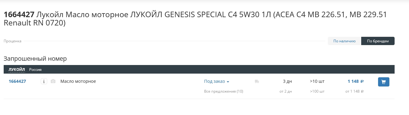

Здравствуйте всем, просветите что лить в двигатель (какое масло) а то запасы эльфа в гараже закончились, Газпром и лук оил я так понимаю для дизеля с сажевым ничего не выпускают вот теперь и не знаю что лить(
Старый 04.06.2024, 22:12   #24957
ViBer
Аватар для ViBer
Сообщение от alex_175 Посмотреть сообщение
Все есть только трудно найти или под заказ..ОЕМ №1664427

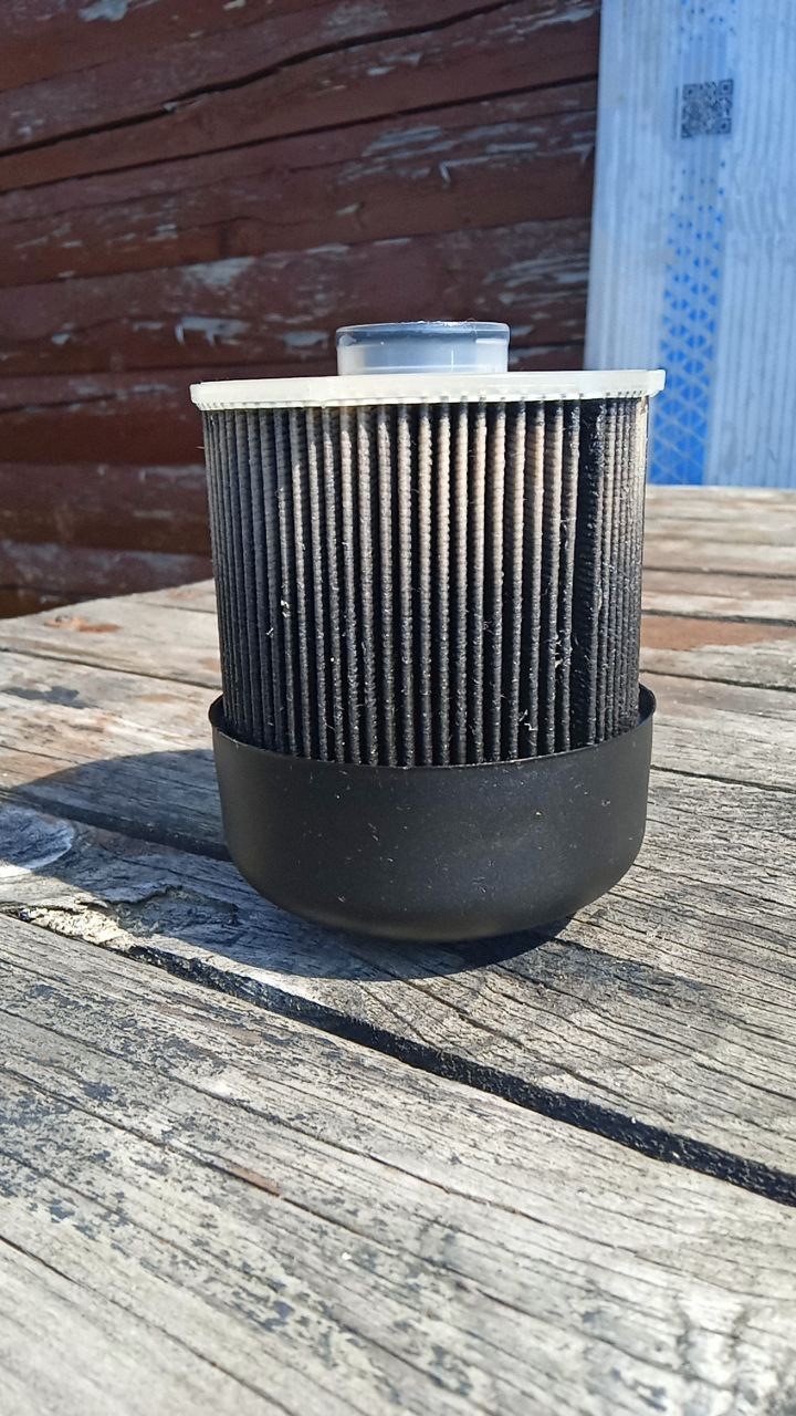

Наконец поменял фильтр на 37750 км. Внутри слюды и грязи не было.
