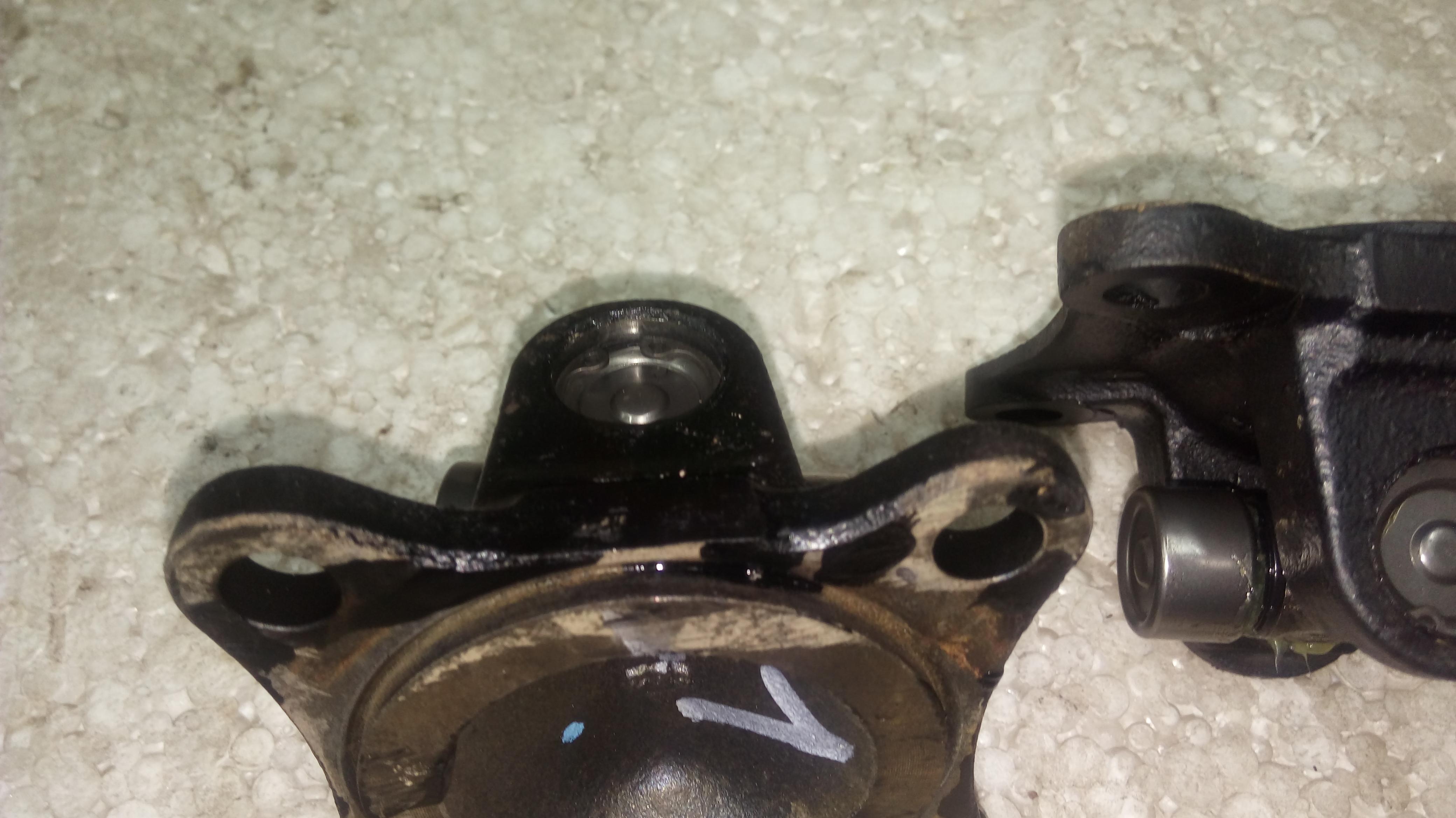

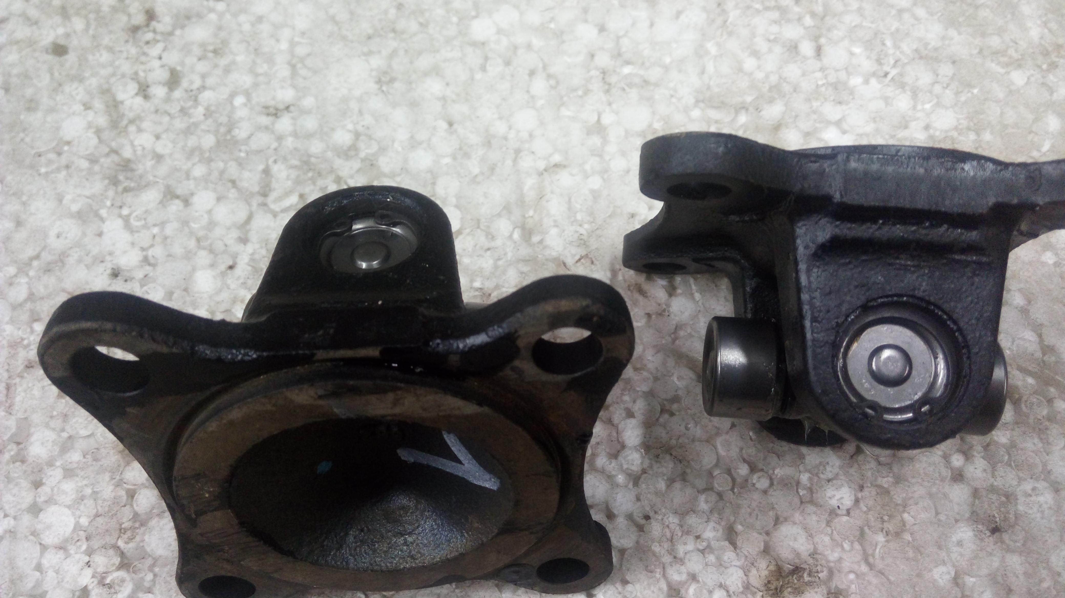

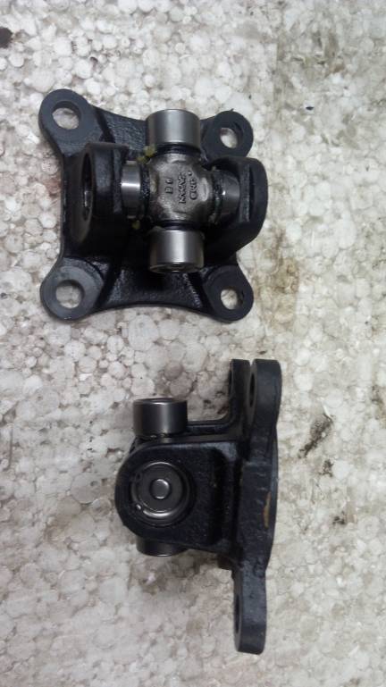

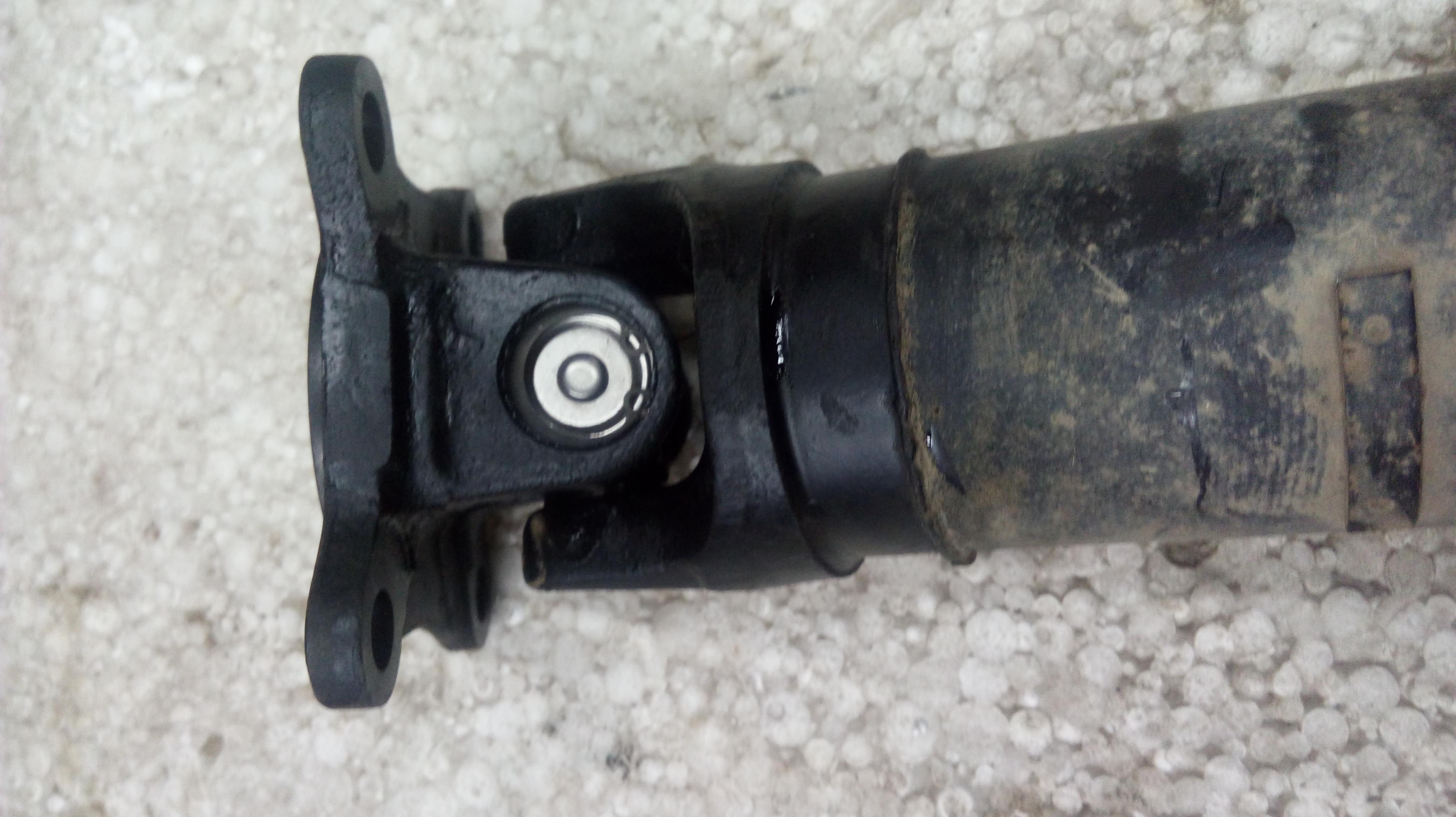

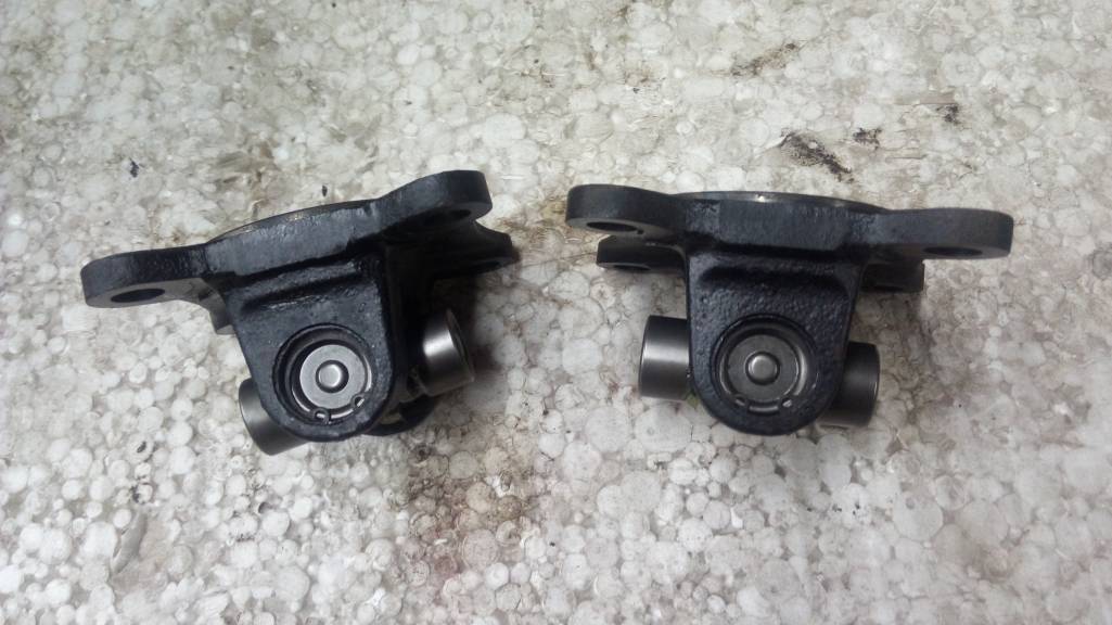

+1.Только закончил еще один.Специально для Scorp 3 сделал фото.

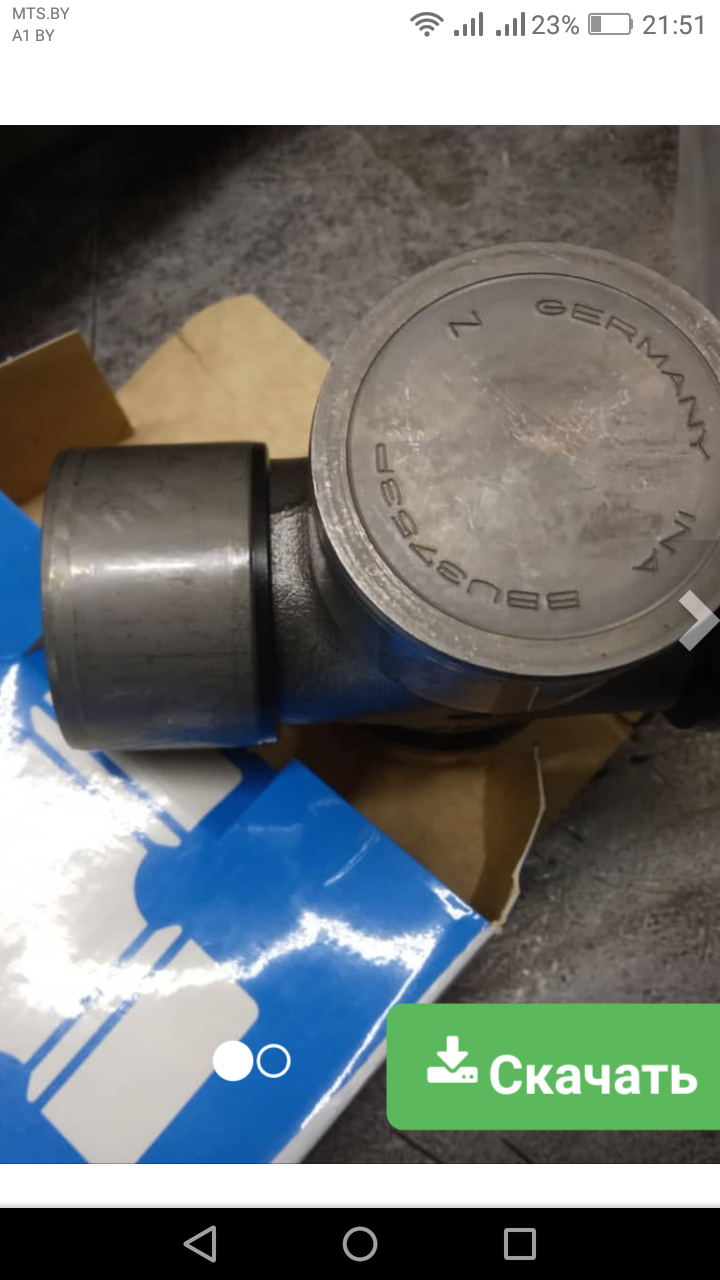

Пришли крестовины sicit st1955. Пишут что подшипники ина, но на самих крестовинах вааще никаких опознавательных знаков. Подделка? Я уже устал)
Вроде ина не должна стесняться ставить свое имя, да и на других сигитах есть вот как на фото

Сообщение от kardanremont
Я один вижу, что сидят глубже, чем штатные? Значит крестовины более короткие должны быть.
Старый 27.09.2019, 08:13   #2485
kardanremont
Аватар для kardanremont
Онлайн: kardanremont вне форума
Был(а): 11 Янв 2024 20:18
Адрес: Башкортостан,г.Октябрьский
Автомобиль: renault duster,mercedes slk,bmw 520I
По умолчанию Re: Карданный вал - ремонт/замена крестовин/подвесного
Видимо,я не так понял вопрос.Конечно меньше.Родные 19х55,7,а те ,которые ставим мы,20х52,8 (GUN-45).За все время,что мы ремонтируем дастеровские карданные валы,к этим крестовинам у нас и у наших клиентов не возникло претензий и даже просто пука!Замечательно они там живут.Считаю GUN-45 самым оптимальным вариантом для ремонта карданного вала рено дастер.Это мое личное мнение.
