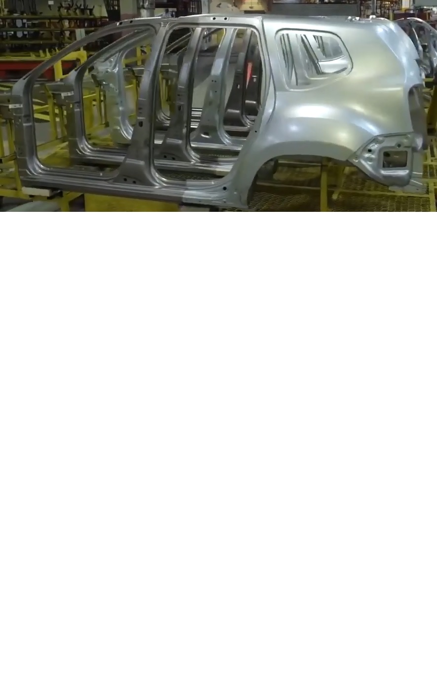

Боковина дастера частично оцинкована ?

Re: ДАСТЕР в перспективе. Обсуждение!!!
Сообщение от SergVin
по вашей фото получается - два из трех   кому как повезет!??
Сообщение от Hudozhnik
та боковина от каптюра

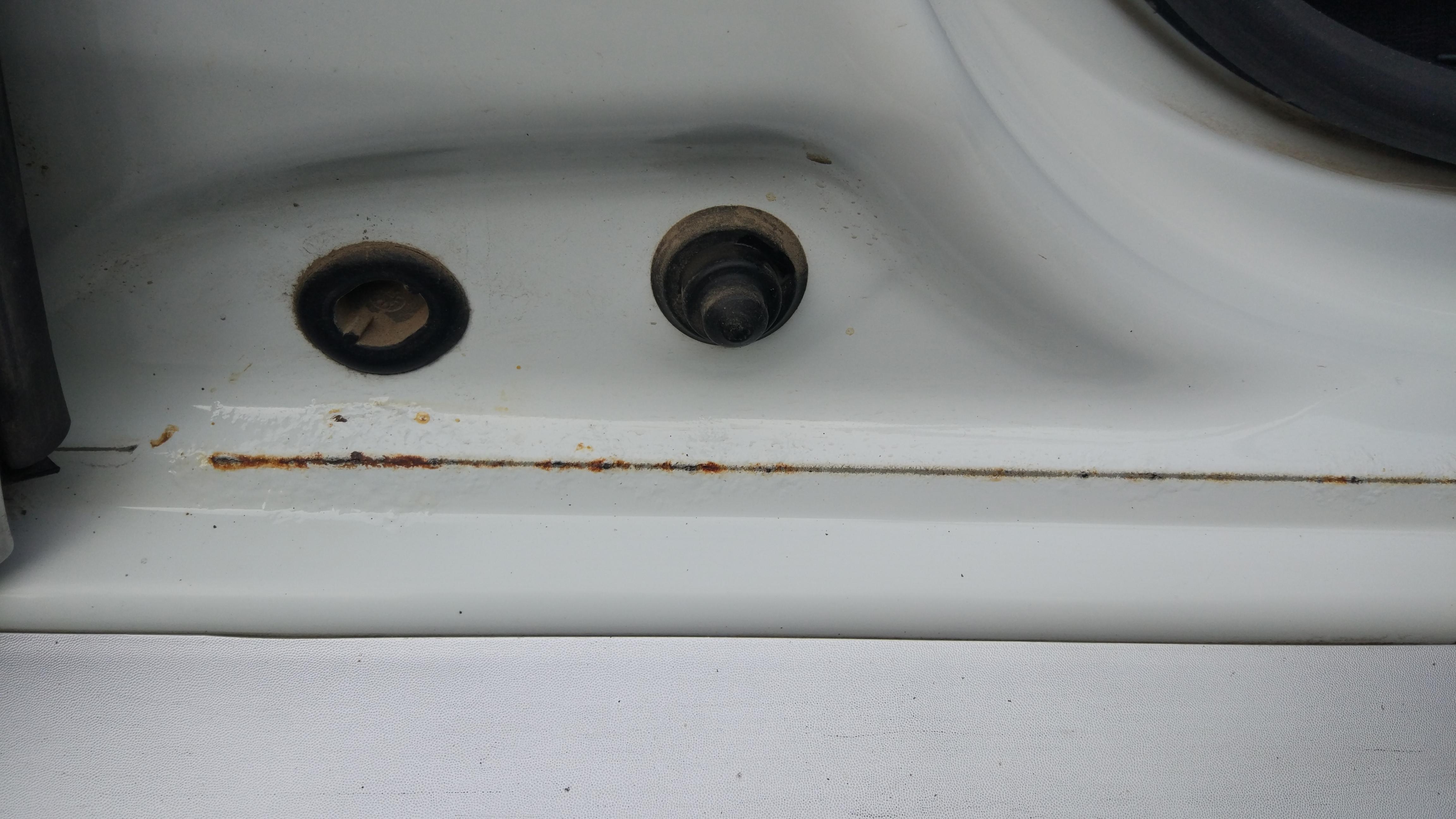

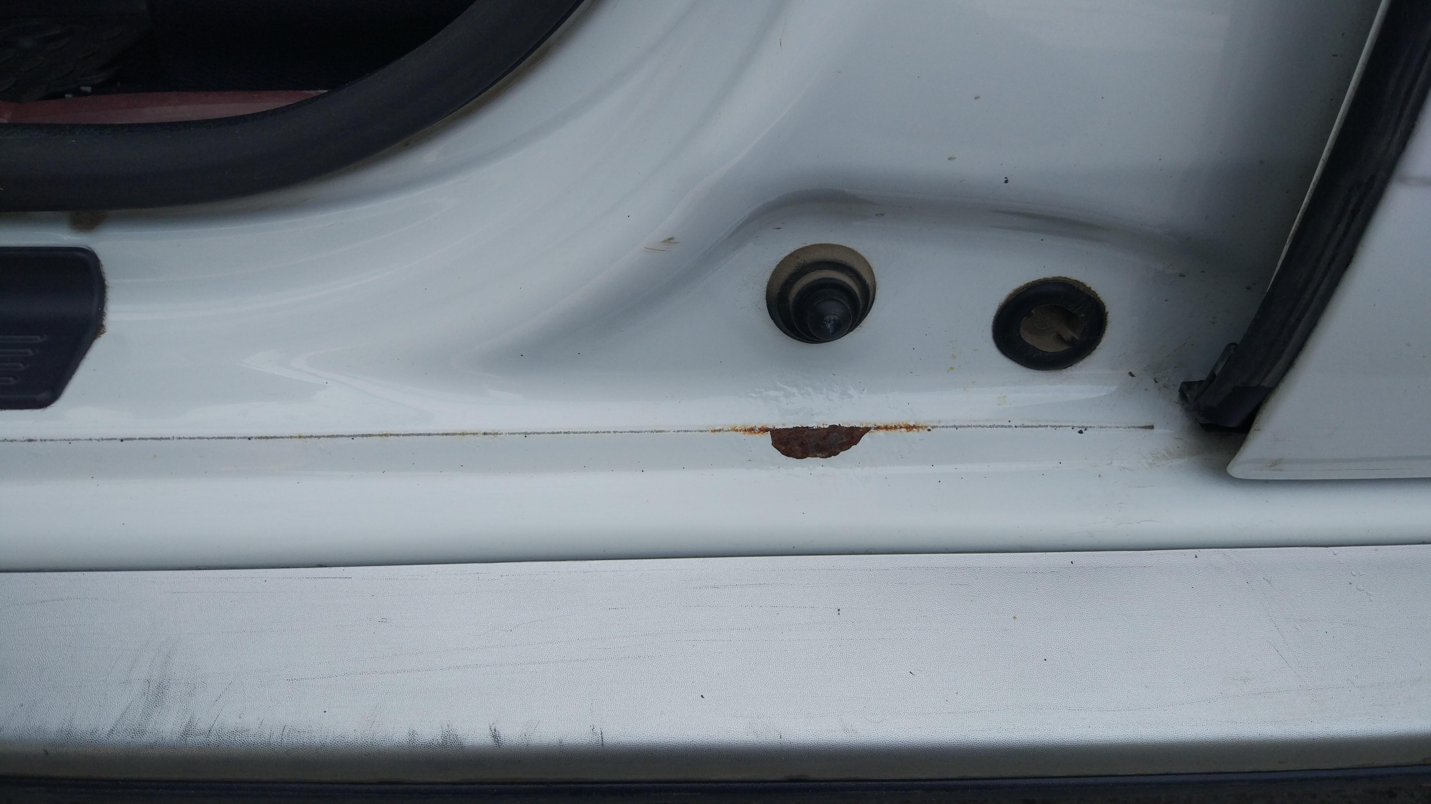

SergVin, где у вас была ржа на порогах?
Сообщение от zhiv
вот

25.02.2020, 12:46
#2516
Регистрация: 31.08.2012
Сообщений: 13,868
: 30348

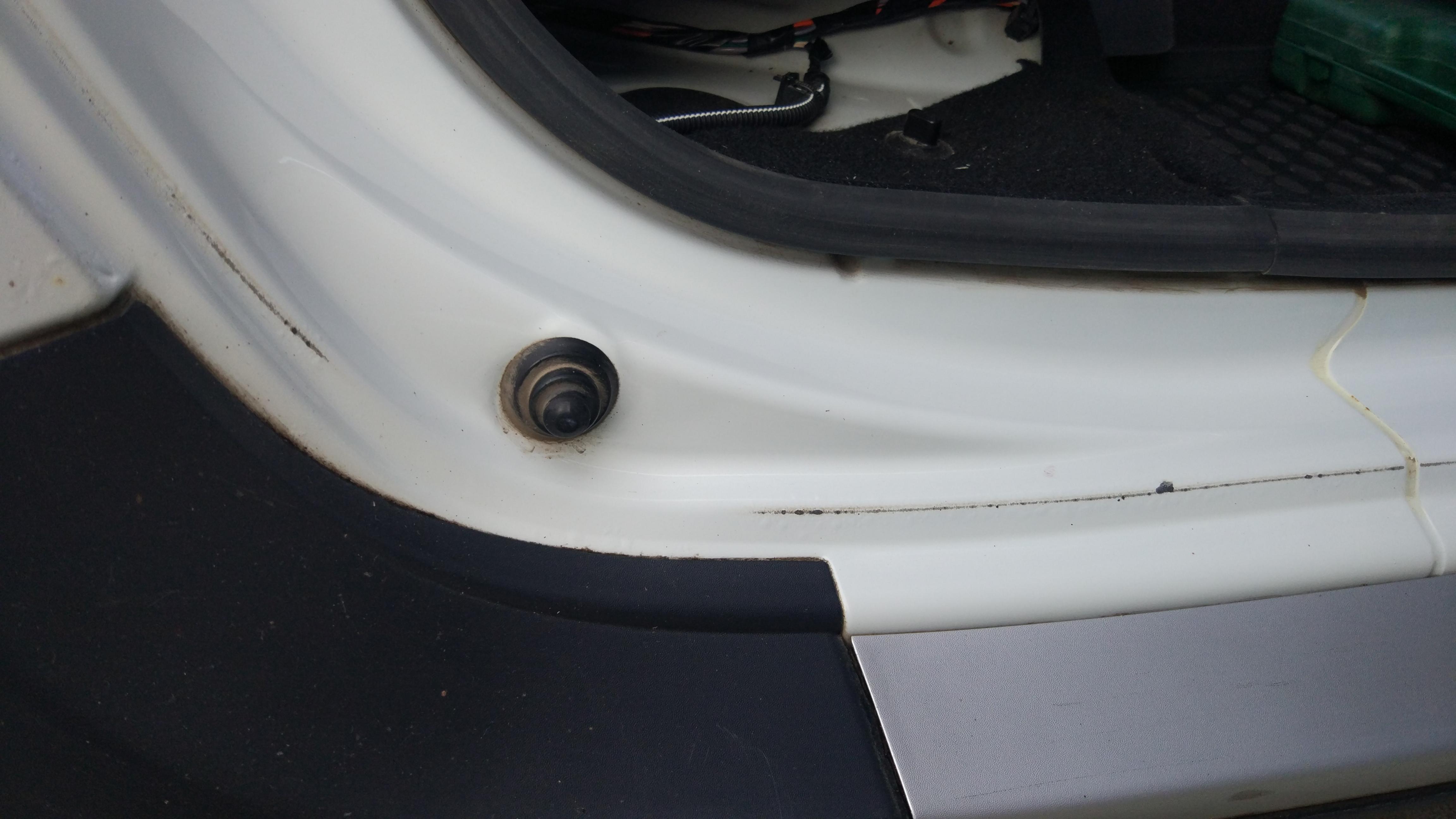

Уплотнитель не клеил, протертости есть, но не такие большие, ржавчины нет, где протерло краску - серый металл. Либо все же по разному обрабатывают жестянку, либо (скорее всего так и есть) дело в реагентах на московских дорогах.
zhiv, двери как после этого закрываются ?
Я наклеил уплотнитель только сверху и заметил после этого что нужно сильнее хлопать дверью.
первый месяц закрывались чуть хуже, особенно задние.
затем видимо уплотнитель прихлопался и стало нормально.
---------- Добавлено в 16:53 ---------- Предыдущее написано было в 16:51 ----------
но если ржа пошла изнутри то боюсь, что уплотнители теперь не помогут, а скорее всего усугубят ситуацию.
Сообщение от HID
У меня ржавчины нет, потёртости от уплотнителя есть, как у вас, хотя всю зиму приходиться ездить по реагентам. Правильней сказать, принимать душ из реагентов. Машина 12 года. Видимо не всегда соблюдалась технология и красили по ржавчине, например. Даже не знаю, что ещё можно предположить, увидев фото коллеги.
Olejek, возможно частая езда по грунтовкам и плохим дорогам. Кузов и двери играют и протирают активнее пороги. Еще плотность прилегания дверей разная.
