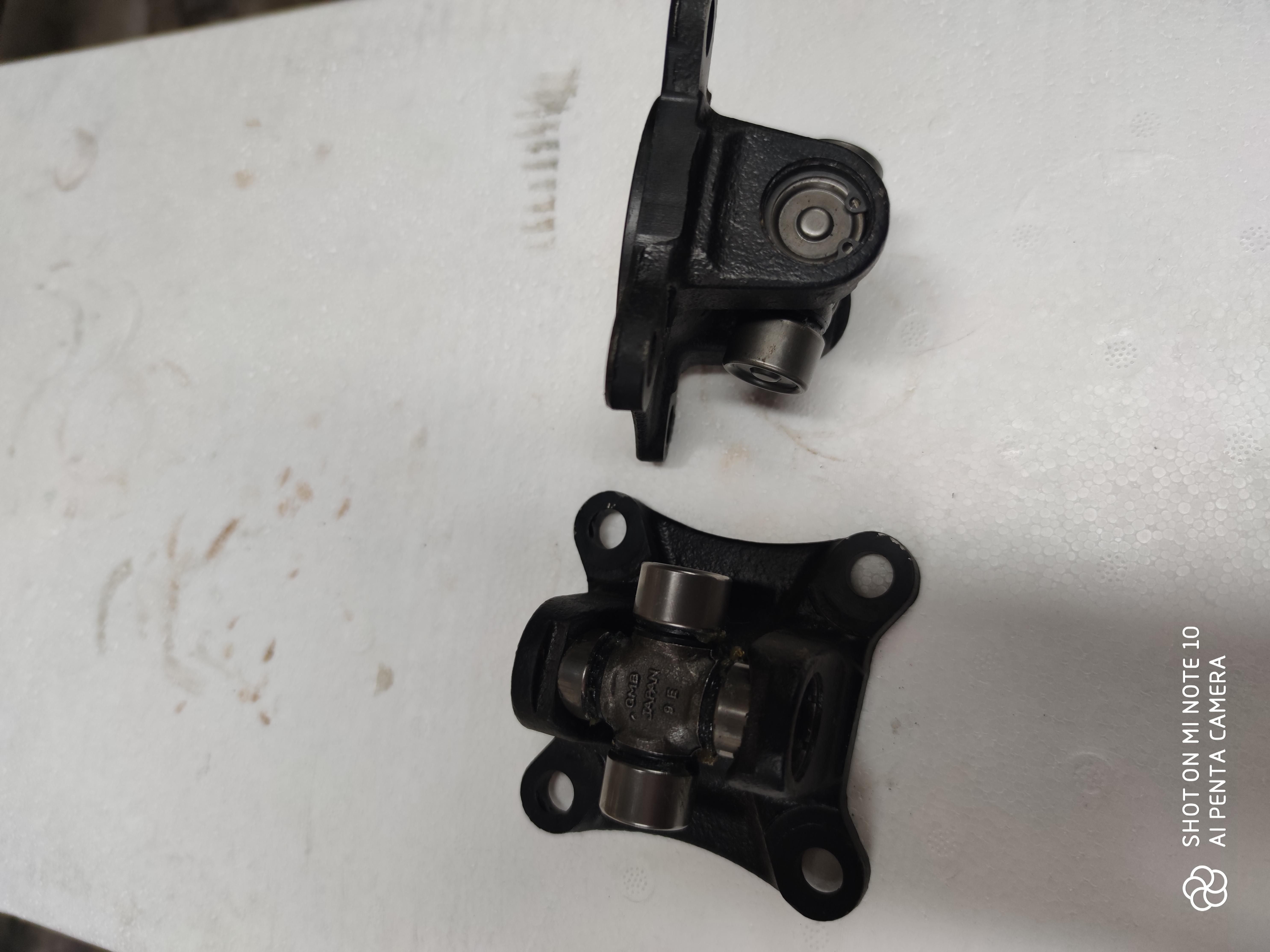

Из Чекмагуша сегодня приезжал Дмитрий.Привозил на ремонт дастеровский кардан.Заменили две крестовины с фиксацией стопорными кольцами.
