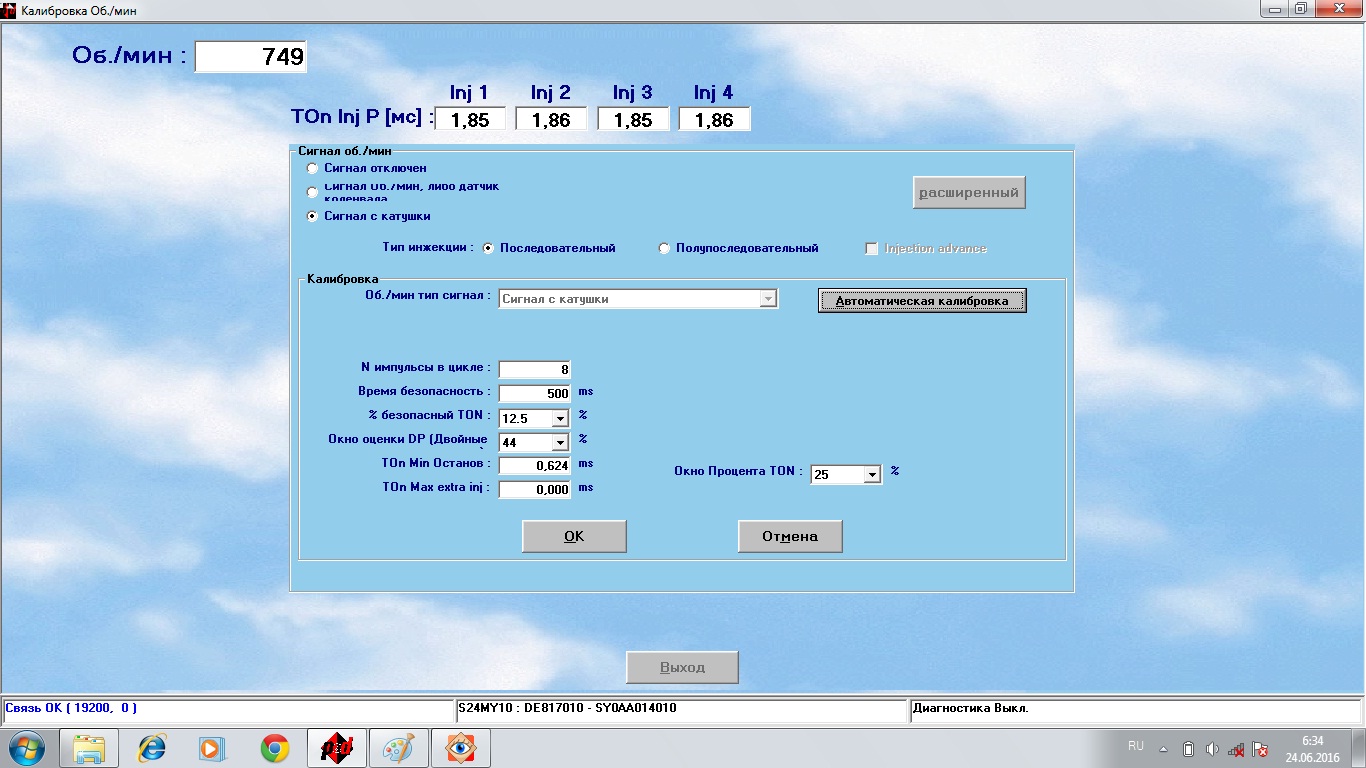

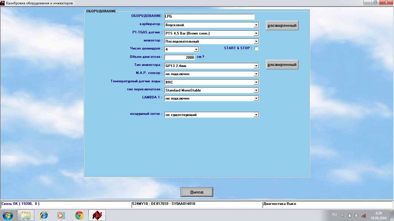

Всем привет. Подскажите пожалуйста у кого ГБО фирмы BRC plag and drive, как подключен MAP-сенсор. Пытались с установщиками к МАP-сенсору авто подключиться, минус 2 MAPа. Они перестают корректно работать что на бензине что на газу. Вылезает пила и ошибка джеки чана)) По Торку ошибка MAP-сенсора P0106. Все это делается для того, чтобы не ездить к установщикам и донастраивать самому.

Сообщение от Anton76yar Посмотреть сообщение
я к родному МАР цеплялся ,цвет провода не помня могу завтра посмотреть ,чаще всего средний .возьми тестер и замерь напругу на вк.зажигании и на х.ходу
вы скорей всего не тем проводом цепляетесь

Сообщение от Александр 23рус Посмотреть сообщение
У меня тоже центральный провод от MAPа. В программе показано что МАП он видит и в оборудовании ГБО тоже выбран ОЕМ МАП, но 2 датчика в утиль(( Не хочет работать и все. Подключаю к впускному коллектору вместо родного МАПа, работает, но все же вместо 300 мбар, кажет 280 мбар. С родным датчиком все идеално. но не работате(. ГБОшники разводят руками.
---------- Добавлено в 21:56 ---------- Предыдущее написано было в 21:45 ----------
Кстати, кто нибудь обкатывал карты на ходу? Если да то как подключали. У меня диагностические провода под капотом.
калибровка проходит на ура .карту попробовал катать она и так отличная .провод из под капота ,через окно.
до дастера этот же комплект на патриоте стоял ,вот с тем пришлось повозиться с настройкой

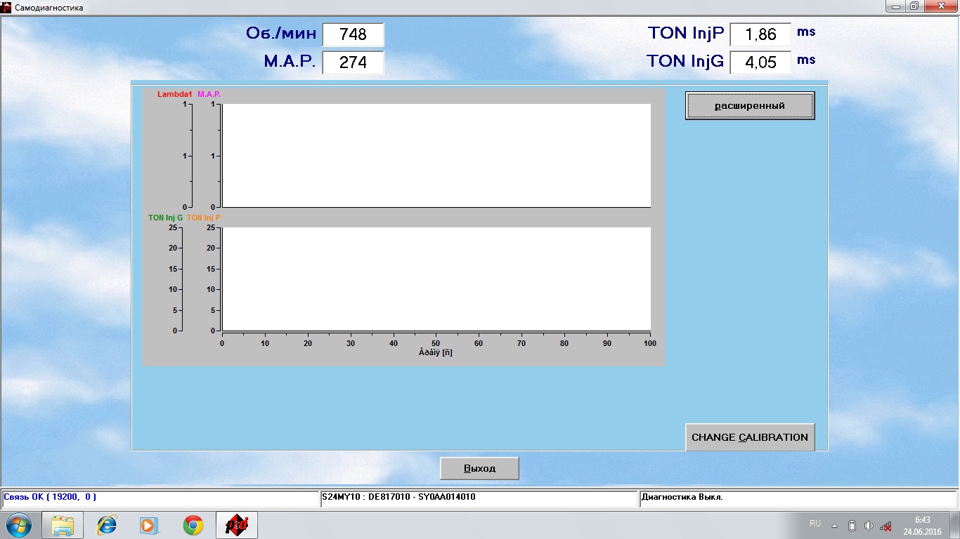

Не знаю, что то не так с ГБО-оборудованием или с автомобилем. До этого Гольф 6 , поставили ГБО, только на заправку ездил, тут датчики умирают. Первый датчик сдох на 5000 пробега на ГАЗе признали гарантийным случаем, два последующих в течении недели. Написал BRC представителям на почту, посмотрим что ответят.
---------- Добавлено в 22:15 ---------- Предыдущее написано было в 22:12 ----------
Александр 23рус, время впрыска какое газовых форсунок, у меня 4 мс, бензиновых 2 мс. Говорят что оно не должно отличаться.
с собой шнурка нет ,завтра посмотрю точно ,каждый день разные машины ,не запоминаю всё.но 2и 4 это очень много.какие форс. ,у меня оранж.
и вспоминаю RPM не подключал .мне кажется какой то косяк в монтаже
В оборудовании стоят браун, 4,2 бара вроде так. RPM не подключен, т.е. с катушки не идет сигнал?
---------- Добавлено в 22:29 ---------- Предыдущее написано было в 22:26 ----------
У меня провод накинут на катушку 4го цилиндра. ГБОники говорят что на каких то авто к катушке не подсоединиться, вешают на МАП-сенсор.
мы что то не о том .если 2мс бензин 4мсгаз -это много .какие у вас форсунки (цвет).с катушки не брал ,с форсунок читаю обороты.где вы брали +12 при вкл.зажиг.
Цвет форсунок завтра посмотрю. +12 не знаю откуда берется, скорей всего с замка зажигания если это то. Как мне объяснили, что форсы на эту машину нужно какие то дорогие покупать, тогда будет впрыск нормальный. Я не установщик, знаю только принцип работы. Все что знал то и написал.
---------- Добавлено в 22:39 ---------- Предыдущее написано было в 22:39 ----------
А в программе БРС, выставлены форсунки браун.
браун 3 цвета (по производительности),важно что установлено ,а в проге .это уже второй вопрос

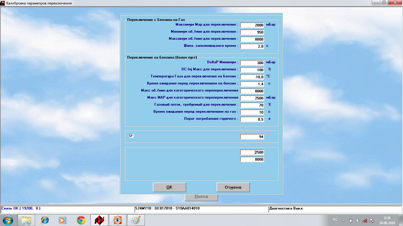

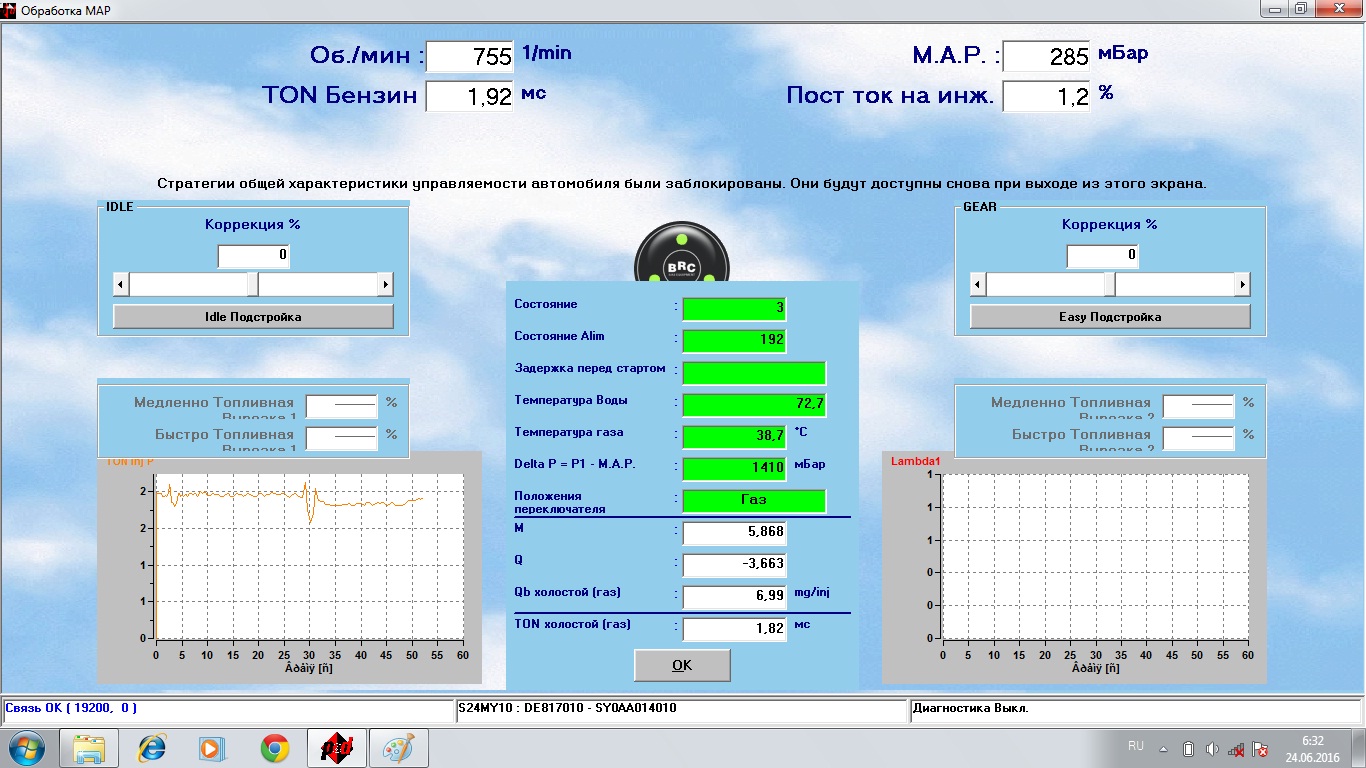

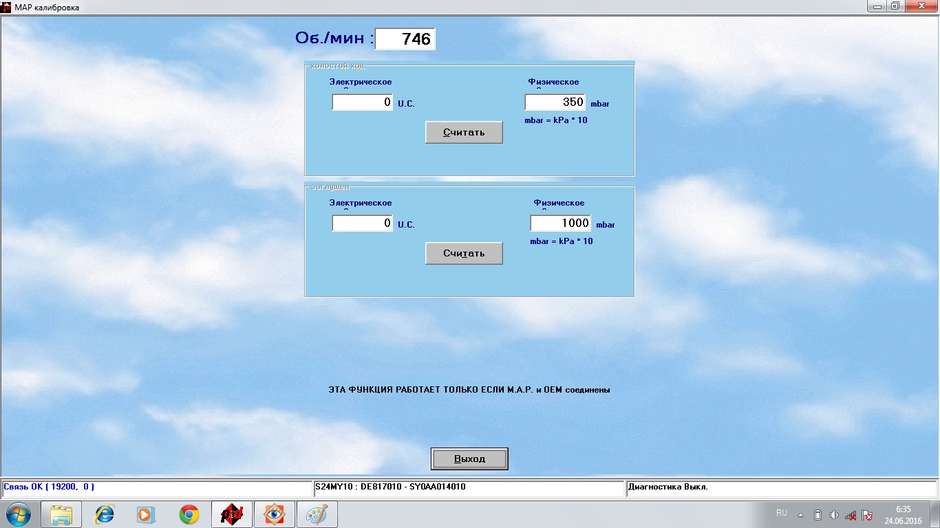

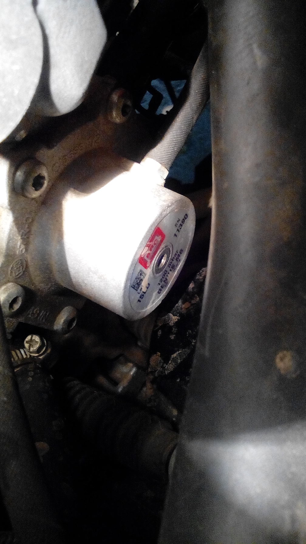

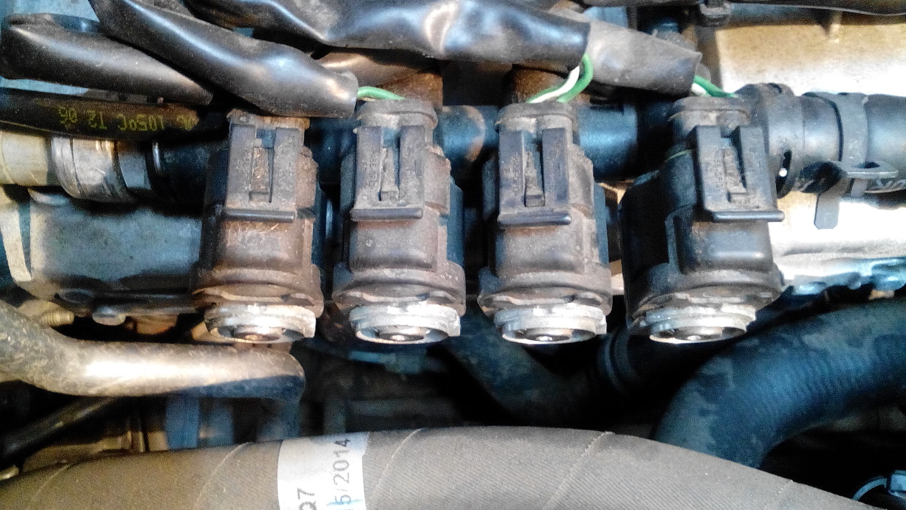

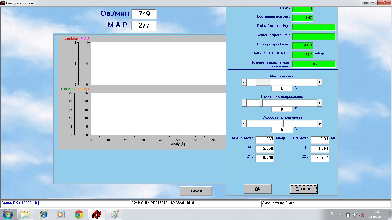

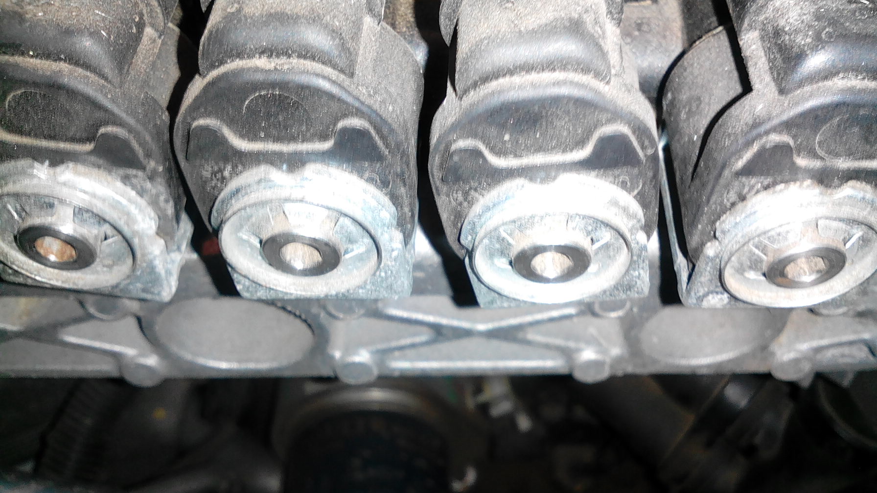

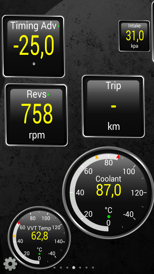

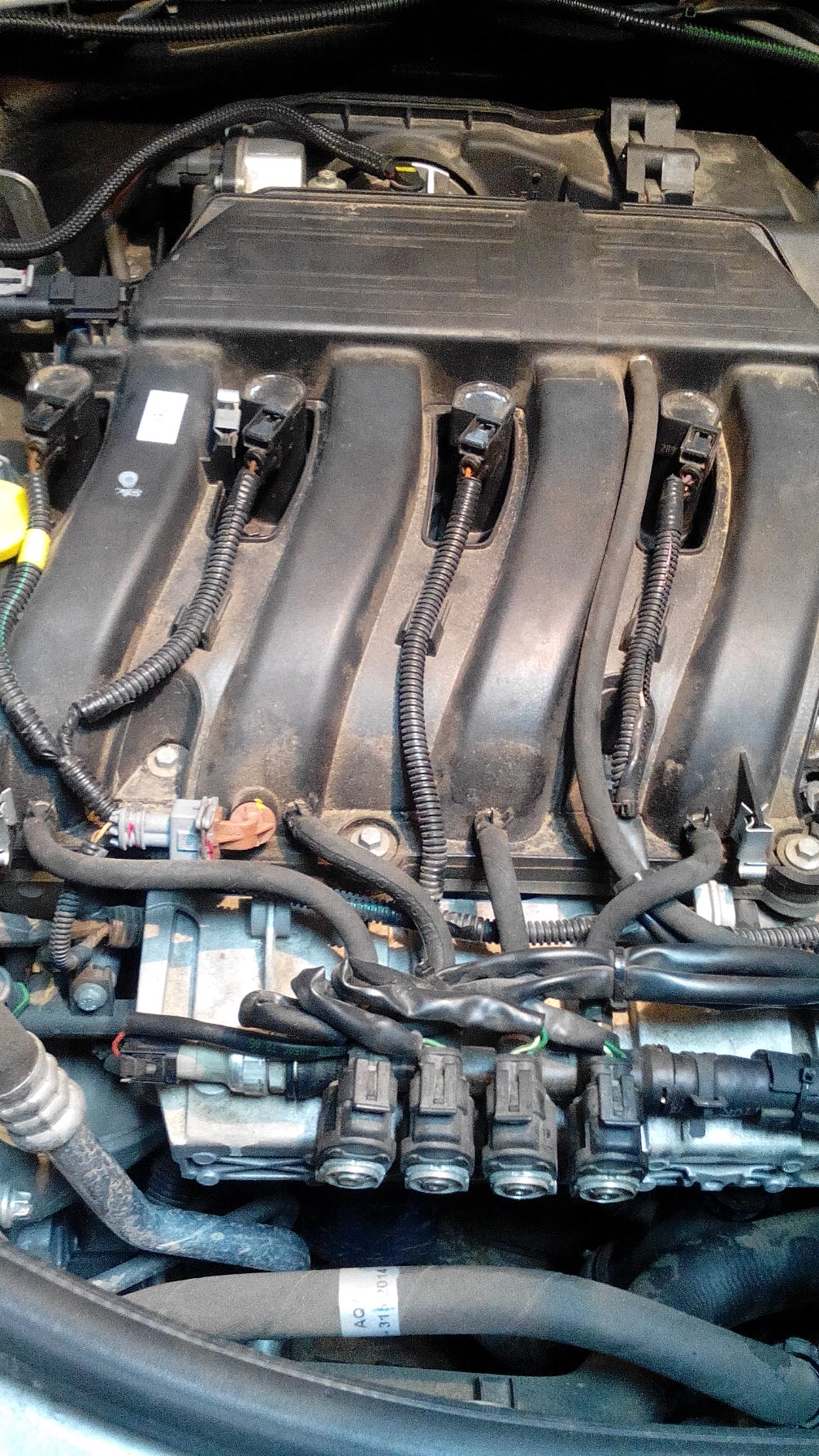

Александр 23рус, утро доброе, фото инсталляции под капотом и скрины программы сделал.
ID:	97600   Нажмите на изображение для увеличения
ID:	97601   Нажмите на изображение для увеличения
ID:	97603   Нажмите на изображение для увеличения
ID:	97605   Нажмите на изображение для увеличения
ID:	97606   Нажмите на изображение для увеличения
ID:	97607   Нажмите на изображение для увеличения
ID:	97608   Нажмите на изображение для увеличения
ID:	97610   Нажмите на изображение для увеличения
ID:	97611   Нажмите на изображение для увеличения

Соединение MAP OEM:
обрезаем разъем MAP BRC и подсоединяем его белый провод к управляющему проводу штатного MAP,
обязательно изолируем два других провода. В программе BRC выбираем МАР как OEM и производим его
программную калибровку.
Технический отдел BRC info@mirgaza.ru www.mirgaza.ru
http://www.mirgaza.ru/Documents/brc_docs.html
