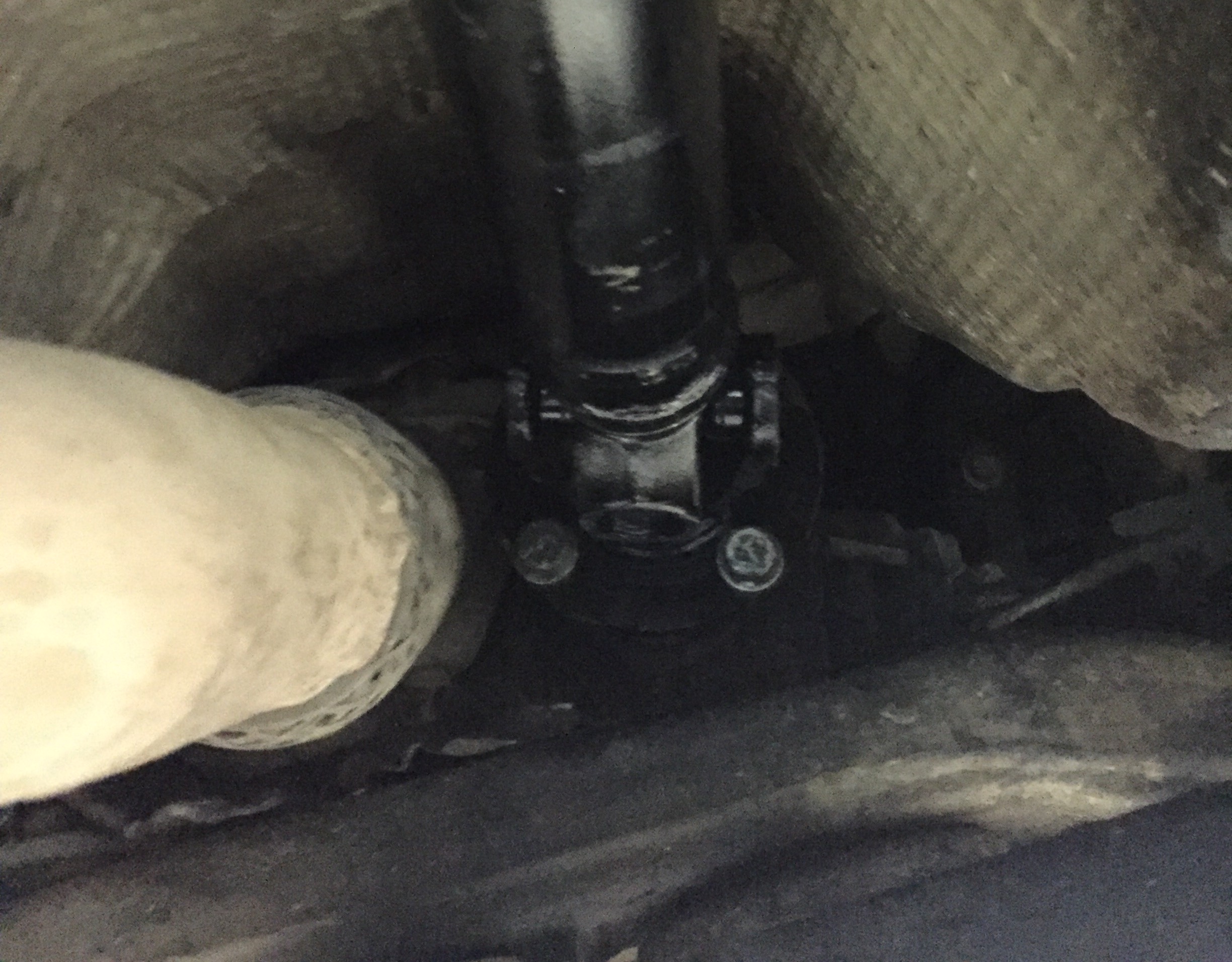

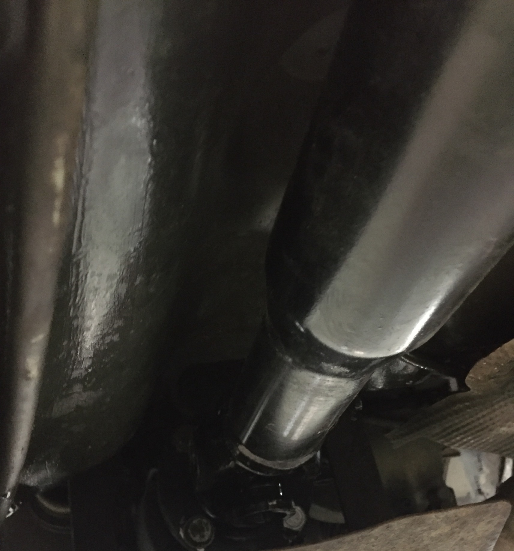

Раскрою один секрет, кардана Дастера, хотя не особо есть желание раскрывать карты.
Хорошие мастера тоже говорят об этом, да не все принимают к сведению, а восстановление по цене займёт цену, как на новый оригинал.
Даже это восстановление не рекомендуют здесь https://m.vk.com/wall-155129249_112.
Значит тоже грамотные мастера и по всей видимости при желании клиента могут восстановить этот узел.
И так, что сподвигло меня на переделку, можно сказать мой родной кардан превратился в палку, которую дорого восстанавливать, да проще купить новый оригинал.
Дело в том, что где-то на пробеге 135-145 в шлицевой части выдавило масло либо с обоймы подшипника, либо с чехла шлицевой части, а так же появился небольшой люфт шлицевой части.
Так вот на пробеге 155т., загудел подшипник, а на бездоре под нагрузкой это вообще рёв, а шлицевая часть разбилась ещё более и стала с ещё увеличенным большим люфтом, что уже только под восстановление.
Посмотрев поездив восстановленные БУ и новые сделано у нас., а это около пятнадцати карданов у всех шлицевой люфт в разной степени.
Свою палку продал под восстановление, видно спецы обалденные раз берут такие палки на востановление, максимум поменяют подшипник и одну крестовину  выставят за 10-15, дадут пробег в 30т.
Смотря как покрасят и отпалируют
Сам так же решил найти кардан под восстановление с тюнингом, рассчитывая на минимальный люфт в шлицах, и я его случайно нашёл у одноклубника, на удивление он оказался без люфтов в шлицах, центральной части кардана, и отличным внешним видом с пробегом 130т.
Заменили все, естественно кроме шлицов, и заложили свежую смазку.
