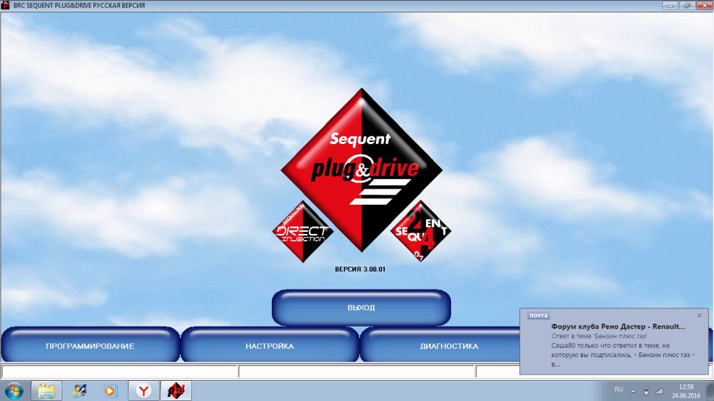

а что за версия проги .попробуйте этой.
д. МАП можно использовать только при настройке .когда на авто нет мап ,используется настроечный и все .

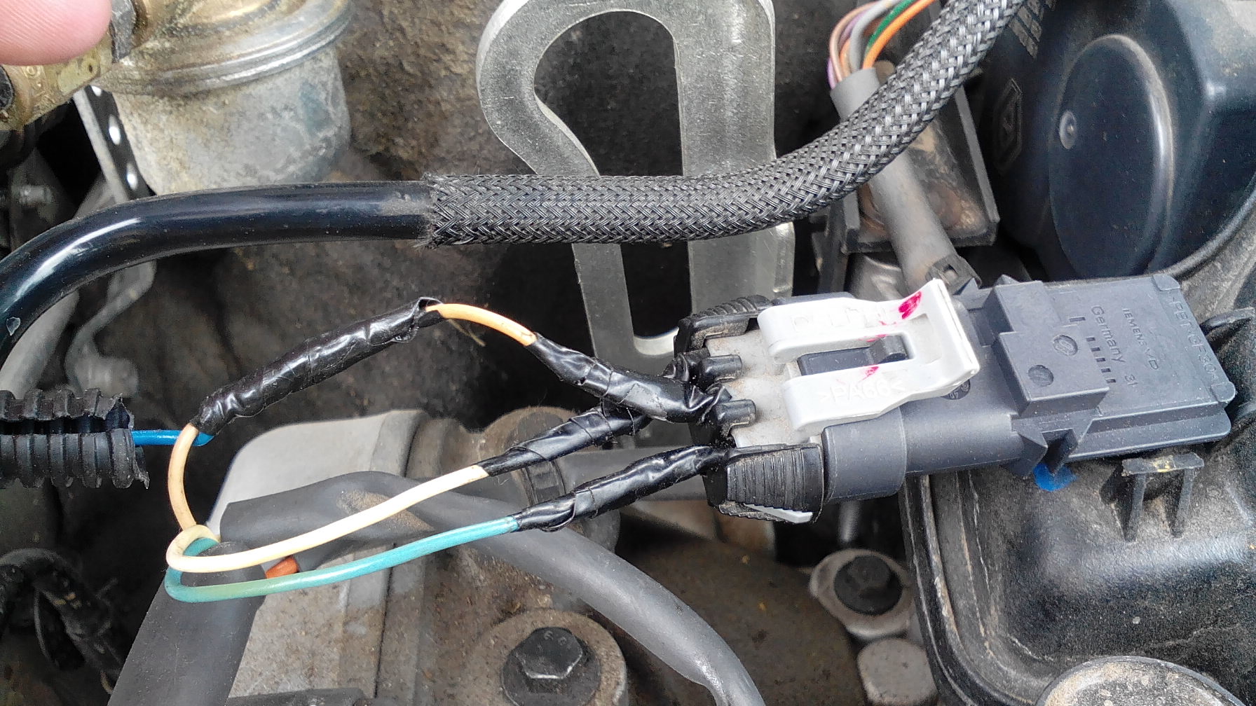

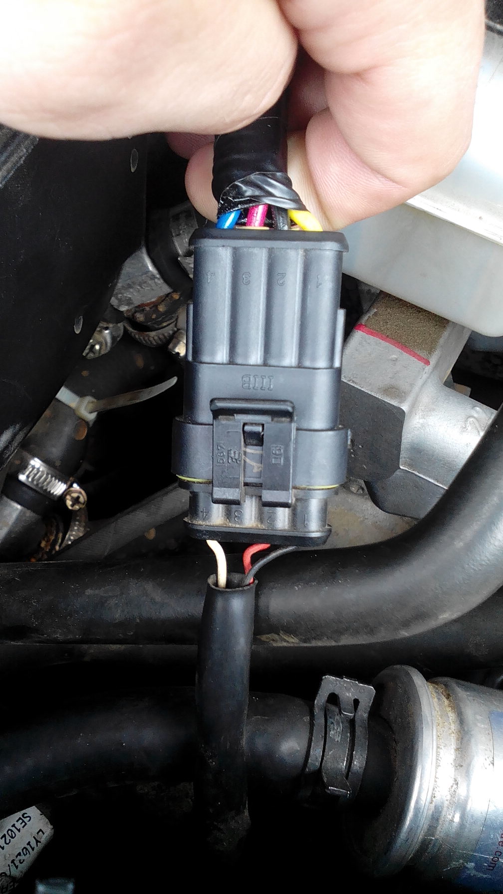

Как у меня от колодки до датчика МАП

Я не понимаю вот чего. Что убивает или делает их работу неправильной, как будто короткое замыкание и они сходят с ума. Это и на бензине и на газу, даже если отсоединить все провода от МАПа. Фигня какая то одним словом(

Нашел причину ошибки МАП датчика, Фишка с проводами что соединяется с МАП, она болталась. Если коснуться ее, то машина глохнет и вылезает пила, чудо изолента решила эту проблему, теперь ошибки не вылезает, даже со старыми МАП датчиками. Мне кажется этот косяк шел с завода, т.к. провода все целы и заведомо плохую фишку никто поставить не мог. Хочу узнать какие форсы нужно ставить на БРС оборудование, если не трудно с ценниками, чтобы можно было ориентироваться. В данный момент 4 мс газ, 1.7 мс бенз.

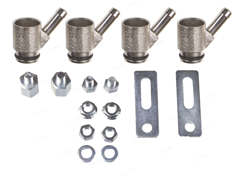

Можно не засверливаться вообще, а поставить тройники -
27.06.2016, 08:12
#2553
Регистрация: 28.01.2016
Сообщений: 44
Время онлайн: 1 нед. 1 д. 4 ч. 25 мин. 43 сек.
: 11
Был(а): 18 окт 2019 15:44
Адрес: Оренбург
Автомобиль: Duster 2.0 4WD
Re: Бензин плюс газ
Сообщение от Ашот
Народ вроде говорит, не очень надежно это, то ли резинка лопается, то ли еще что то, где то на форуме встречал такое сообщение. У вас тройники стоят? Есть ли нарекания? А так вариант хороший конечно.
27.06.2016, 08:17
#2554
Регистрация: 05.04.2012
Сообщений: 693
Время онлайн: 6 мес. 3 нед. 4 д. 32 мин. 49 сек.
: 1136
Был(а): 01 окт 2024 19:47
Re: Бензин плюс газ
Сообщение от Саша80
Стоят. Тысяч 20 проехал, пока без проблем. Сначала врезались в пластик.

По тройникам, вот ссылка: http://gas-shop.ru/goods/Trojnik-for...647#show_tab_3. Сейчас закончились, говорят в дальнейшем будут.
---------- Добавлено в 16:21 ---------- Предыдущее написано было в 16:18 ----------
Александр 23рус, узнал в Академии ГБО, у меня стоят форсунки ALBA фирма BRC (дешевые), чтобы сделать впрыск как у бенз., нужно сверлить штуцера в размер(существует таблица по редукторам) и накручивать на газовые форсунки.
