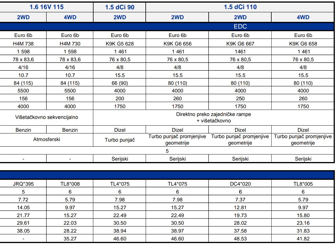

Это все Вы пишете про 90-сильный мотор.Новый 109-сильны
конечно он на пол писюна длинее  просто суппер бизон! Сергей Hesburger именно все правильно написал.только мотор у него еще чуток длинее 115 и с очень "другими" характеристиками!
---------- Добавлено в 14:39 ---------- Предыдущее написано было в 14:37 ----------
Сообщение от PRIMP
и там очевидно уже другие передаточные числа в КПП,
прошу поподробнее! по моим данным карабасы одинаковые 6я 1000об-42,...км\ч
на роботе другие но там и 4х4 нет

Сообщение от PRIMP
на высших передачах одни и те же передаточные числа стопудово, вроде на рестайле только заднюю помедленнее сделали и все.

Re: Новый dCi о 109 коняках!
Вот раскладки по коробасу. У нас 90 сильный только на 2WD был с TL4, а в РФ по ходу TL8-008 стоит, такая же как и на 1.6 бензин 4WD.
Различие с TL8-005 с дизелем 110 сил, таки имеется
