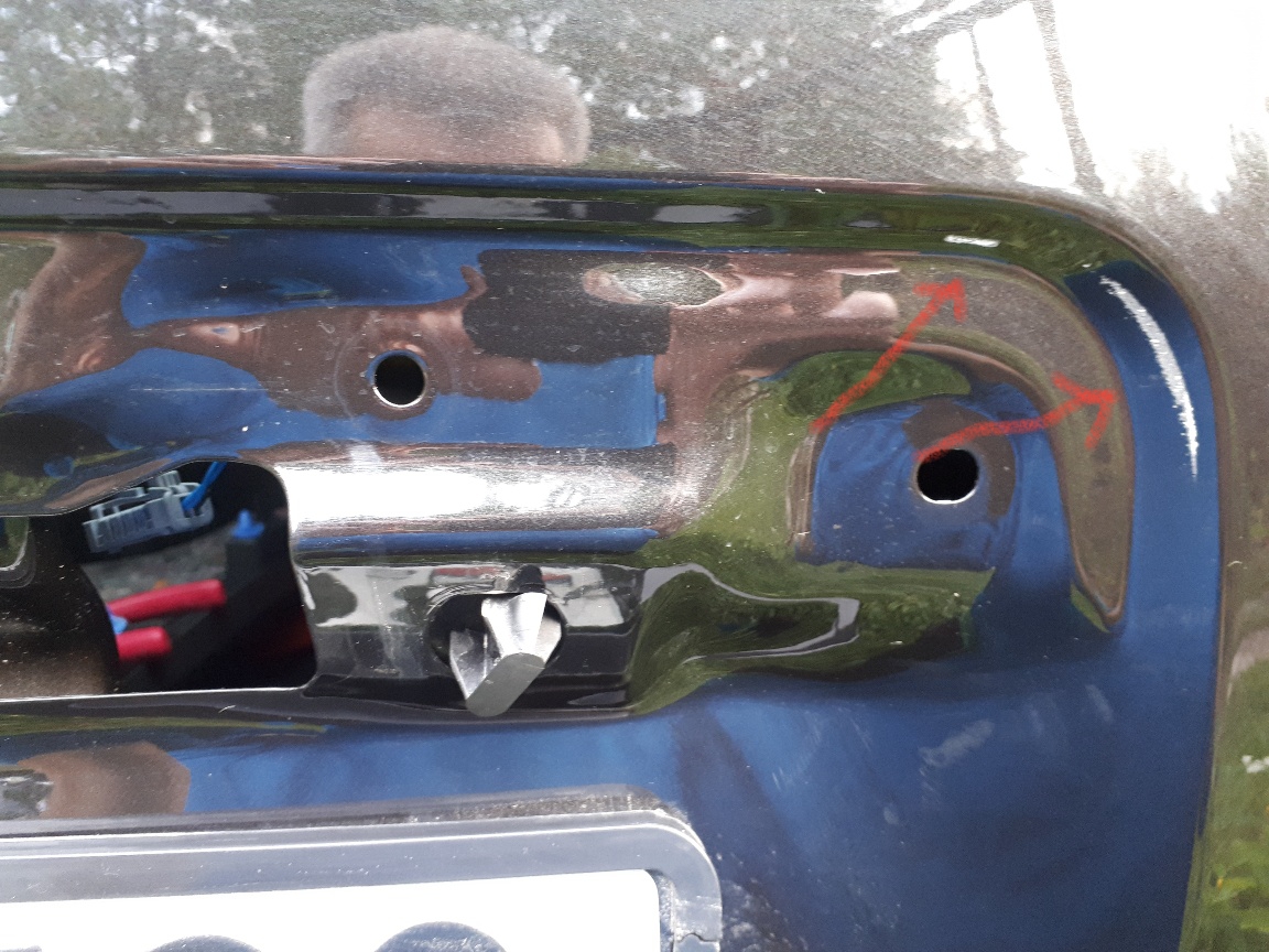

5-я дверь ваще касяная какая то . пол беды под накладкой , но сам металл!!! с посторонними включеними ! вот вспухло на голом месте зачистил и вот откуда собака зарыта

Ещё бы номерочек этой прокладки, а то ходить на рынок отвык от слова "Совсем", все закупки через интернет магазины делаю.
2105371601810 в автодоке 126 р, я нашел за 30р в местном магазине, хоть и под заказ

Ежели глаз не изменяет,то ,судя по зачистке,цинк на 5-й двери у тирана присутствует.
При оцинкованной поверхности к такому приводит что то,сравнимое с уколом иглы,или подобному.
Нуууу....либо место проклятое (как вариант
А сама эта волшебная резинка - прокладка от какой детали ВАЗа ???
Уплотнительная резинка заднего фонаря ваз 2105-2107

Я перекрашивал дверь багажника и заклеивал бронепленкой весь периметр соприкосновения накладки и двери.... Краска обшелупилась ещё у первого владельца (я-второй). Краска отошла, но ржаветь не начала. Более серьезная ситуация была на кромке, ниже стекла. Там пошли "пауки" изнутри....Поэтому всю дверь и пришлось перекрашивать...

Накладку поставил на такой уплотнитель:
https://ru.aliexpress.com/item/32800...274233edtWCCW1
Предназначен для дверей, но и на накладку нормально встал.
Остальное пустил на торцы дверей.
2105-3716018-10 прокладка фонаря (заднего) 2105 БРТ
Как краевед(с) говорю: неметаллические включения и межкристаллитная коррозия , однако
. Качество металла от сталеварения ( примесей в ppm) до закатанной окалины на горячехолодном переделе.
Сортировка холодного листового проката по премиальности марок тоже существует. Наблюдал своими глазами.

Может кому интересно. Покупал новый в апреле 2019 г.
Комплектация Drive 2.0 4x4 МКП6. Пробег 4500 км. Вчера сделал вскрытие. Зрелище печальное. Натёртости по всему перриметру , никаких прокладок нет , пупырышки на накладке , как были так и есть. Одно радует натёртости все до грунта.
Подкрасил HAMMERITE поставил резинку от ВАЗ 2105. По поводу дубовости резинки. Забрал в магазине две последние . Ту ,что дали с витрины действительно была дубовая, она наверное там с открытия магазина висела , а другая нормальная.

одной за глаза, ставишь сверху, обрезок делишь пополам примерно по 8 см и снизу по краям но не в плотную к верхней а примерно по середине изгибов ставиш, чтобы влага и грязь стекала

Не претендую на истину. Возможно достаточно и одной. Сверху ставил сплошняком , внизу по углам зазор по 5-7 мм. По средине под замком зазор где то 1,5 см. Там где ставиться вроде как камера просверлил отверстие 6 мм. не знаю надо не надо.
Резинки осталось два куска 34 см. и 19 см.
