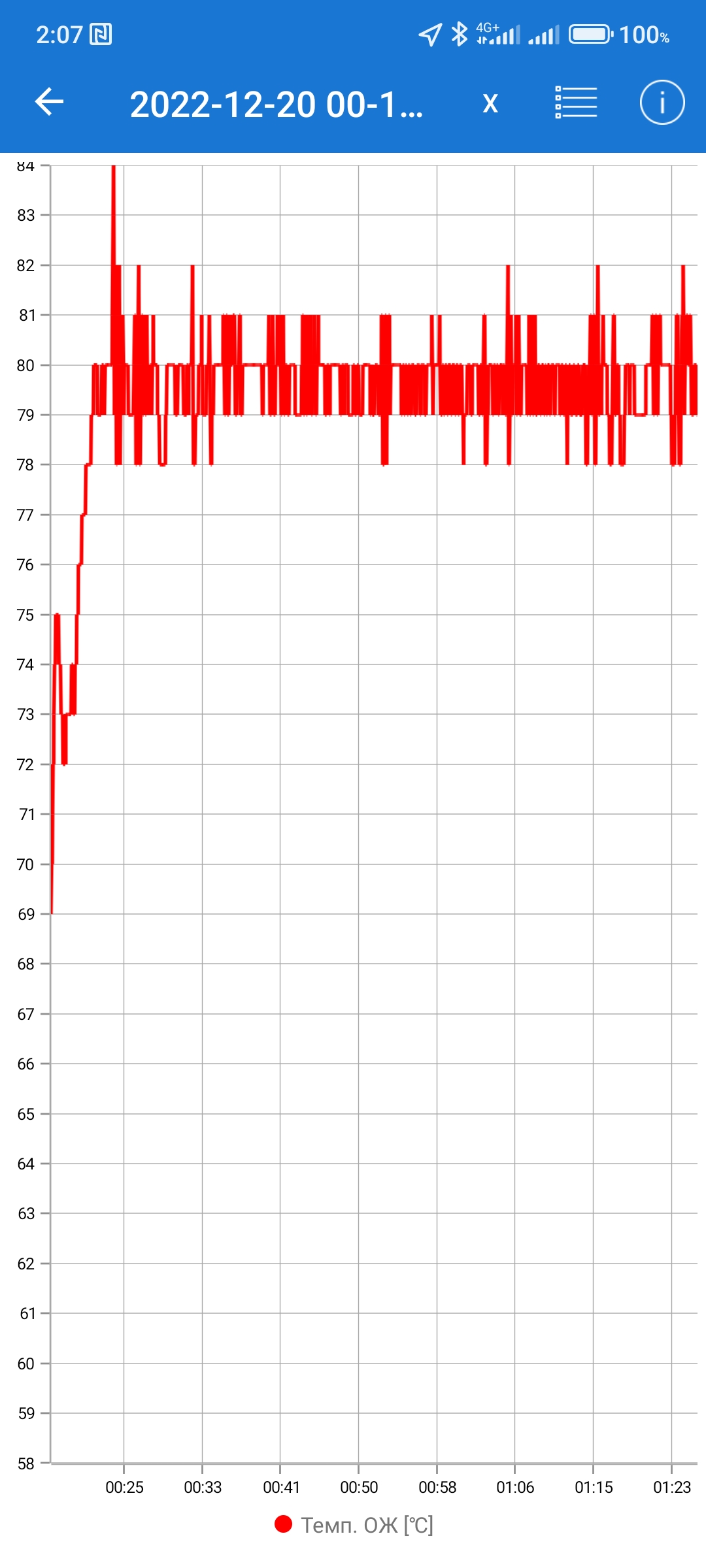

Хорошо ли работает термостат судя по графику? Термостат штатный на 83 гр. Ехал по трассе не выше 100 км/ч, нижняя решетка полностью закрыта. В самом начале температура поднялась до 84, когда только выехал на трассу и стал разгоняться, потом резко упала. Видимо термостат открываться начал.
20.12.2022, 06:27
#244
Регистрация: 22.02.2014
Сообщений: 209
Время онлайн: 6 д. 1 ч. 3 мин. 4 сек.
: 74
Был(а): 22 сен 2024 16:30
Имя: Вадим
Адрес: Сибирь, Минусинск
Автомобиль: Дастер дизель рестайл 2017
Re: Термостат дизеля.
Нормально. Везет вам, с родным и так работает. У меня такая температура с 89-м сейчас. Может мне попался с маркировкой 89, а на самом деле 82?
20.12.2022, 08:42
#245
Регистрация: 12.01.2014
Сообщений: 4,396
Время онлайн: 1 г. 2 мес. 1 нед. 2 д. 7 ч. 3 мин. 31 сек.
: 3403
Адрес: Пермский край
Сообщение от Draiver24
Я ставил Mahle на 89 в первый год владения. Вроде как тоже 80-82 температура была на трассе.

Сообщение от Сергей159
График не строил, но при +2 - минус 4 на трассе примерно такие же показатели без закрытия решёток (может только в процессе езды верхние отверстия снегом и жижей с дороги закупорились).

Много на каких дизелях, на легковых и на грузовых, на новых и на старых, на отечественных и на импортных рабочая температура охлаждайки не менее 90 градусов. На К9К скорее всего её специально понизили ради экологии. Модели с К9К и 89-градусным термостатом можно по пальцам пересчитать, их мало очень было и выпускались они недолго.
На тех же дизельных немцах 100 градусов при обычной езде считается нормой.
Мне больше интересно почему с 89-градусным термостатом Mahle TI24789 у меня температура на трассе была точно такая же как с заводским 83-градусным. 80-83 гр. Что-то не давало мотору нагреться больше этих чисел при обычной езде, либо Mahle мошенники.
На счёт экологии это сомнительно, но на всех практически дизелях, (смотри по интернет магазинам хар-ки) тойота мерс митсубиси почему-то 83гр, скорее климатические зоны., тем не менее считаю 89 для нас вполне подойдёт, есть сброс на радиатор, вентилятор, запас имеется.
На выпуск 2012г К9К смотри, в т.ч. по ТЭНам.
Простая неисправность /брак термостата , одна из причин просевшая в нём пружина . Замена термостата требуется.
