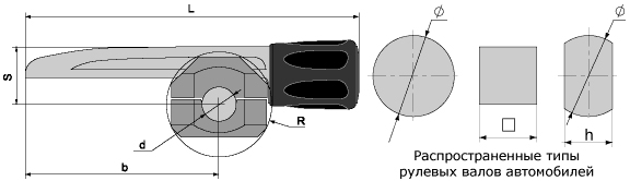

Да, поставил Гарант Блок Люкс 111.Е (Шеви-Нивовский) на Дастер 4х4 механика МКПП6 с регулировкой руля по высоте (привиледж).
Почему от Шеви-Нивы? Очень просто. Тупо дешевле (было). В 2009 году ставил 111-й (тогда стоил 3 с чем-то тыщи, а на Логан - тыщ 6) на Логан дорестайлинговый, и в 2011 году на Сандеро (уже подороже, но где-то около 4-х тысяч). Так-то на Логано-Сандеры положен 134-й Гарант Блок люкс. А на Дастер 334-й (это на механику, на автомате только 2 педали, там более укороченная версия гаранта ставится).
И вот теперь вчера купил последний в магазине 111-й за 5470 руб. Всё же не 6650, как на сайте Флима. Дата выпуска - февраль 2012. Может старая цена ещё. Но сейчас производитель уже прочухал, что подходит на логан-дастер-сандеро от шнивы, и цены приравнял с иномарочным гарантом. Хотя и Шнива теперь иномарка)))).
Итак, какими же параметрами отличаются все три схожих Гаранта Блок Люкс - 111, 134, 334 (укороченные версии на автоматы не рассматриваю - 634 на Логан-Сандеро и 934 на Дастер).
Последний раз редактировалось gans; 25.11.2012 в 19:34.
Старый 25.11.2012, 21:40   #255
gans
Аватар для gans
Онлайн: gans вне форума
Был(а): 07 июн 2015 11:21
Адрес: Подмосковье
Автомобиль: Логан, Сандеро, Дастер
По умолчанию Re: Механические запорные устройства на руль, КПП, капот, педали и т.д.
Где
d - диаметр рулевого вала
R - радиус окружности в которую вписана муфта
L - полная длина стопора
b - длина выступающей части стопора
S - растояние от оси вала до стопора.
---------- Добавлено в 19:37 ---------- Предыдущее написано было в 19:30 ----------
111-й (Шеви-Нива, тут правда рулевой вал с лысками, S19 размер который, но гарант их никак не затрагивает):
d _______________R________L
24,0 х S19,0_____32,9______213
334-й (Дастер механика):
24,0____________33,5______197
134-й (Логан-Сандеро механика):
23,8____________33,5______212
Кстати, последний в некоторых источниках на рулевой вал диаметром D23,8; 23,9; 24,1. Короче не суть важно, рулевой вал у всех перечисленных машин 24, и у Шеви-Нивы тоже.
