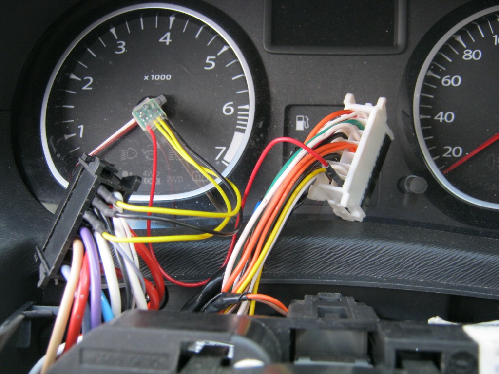

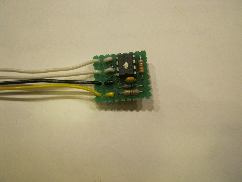

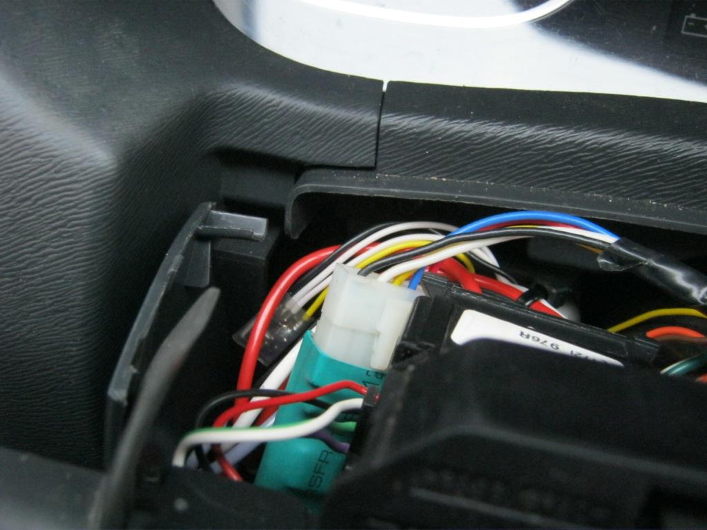

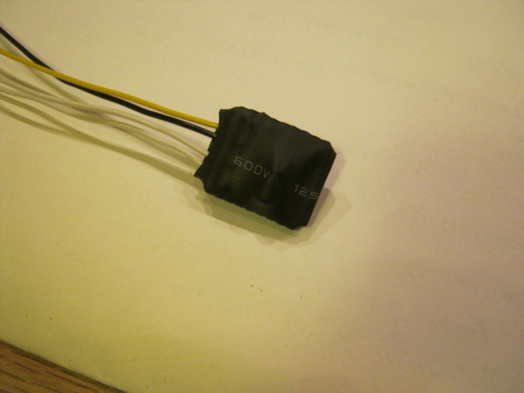

Собрал удлинитель поворотов на микроконтроллере. Получилось недорого и компактно. Сегодня установил в машину, так сказать провел ходовые испытания. Все работает, вот только рука по привычке давит до упора. Надо отвыкать.

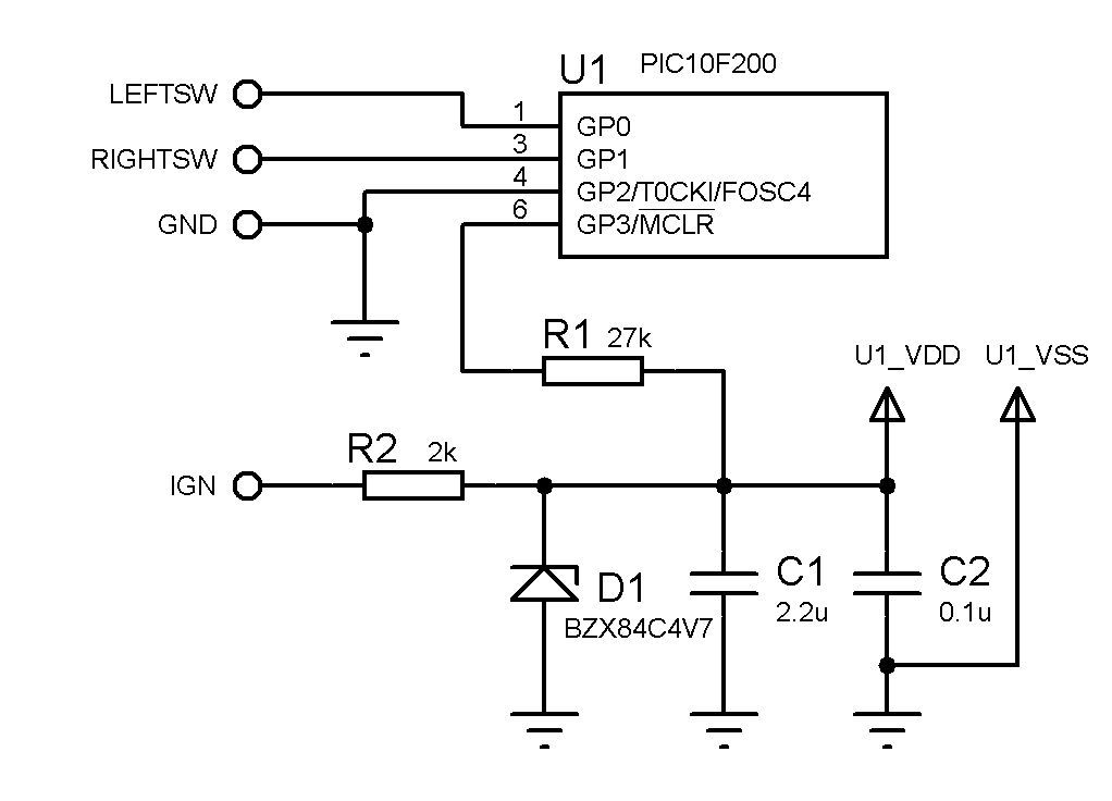

SOVA как всегда на высоте.
Печатку будете выкладывать и схему подключения?

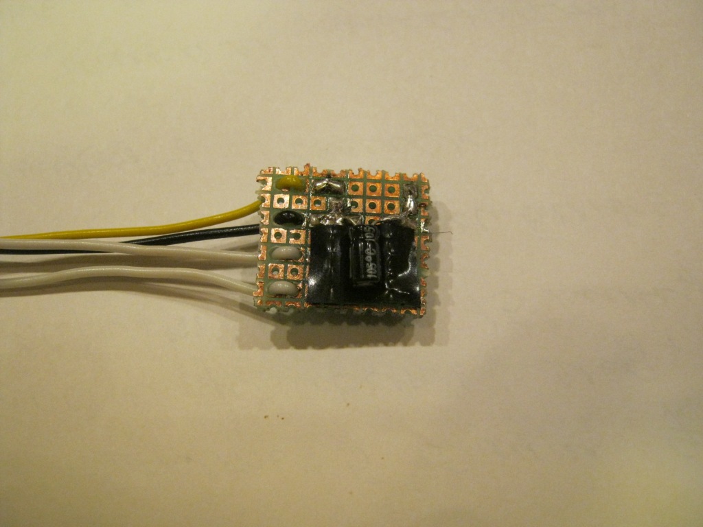

magistr, В архиве прошивка и фотошаблон 1:1. Плата размером 8х10мм. в домашних условиях довольно трудно делать такую мелочь. Можно собрать на кусочке макетной платы, примерно так:

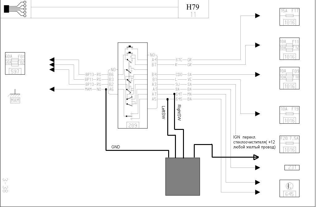

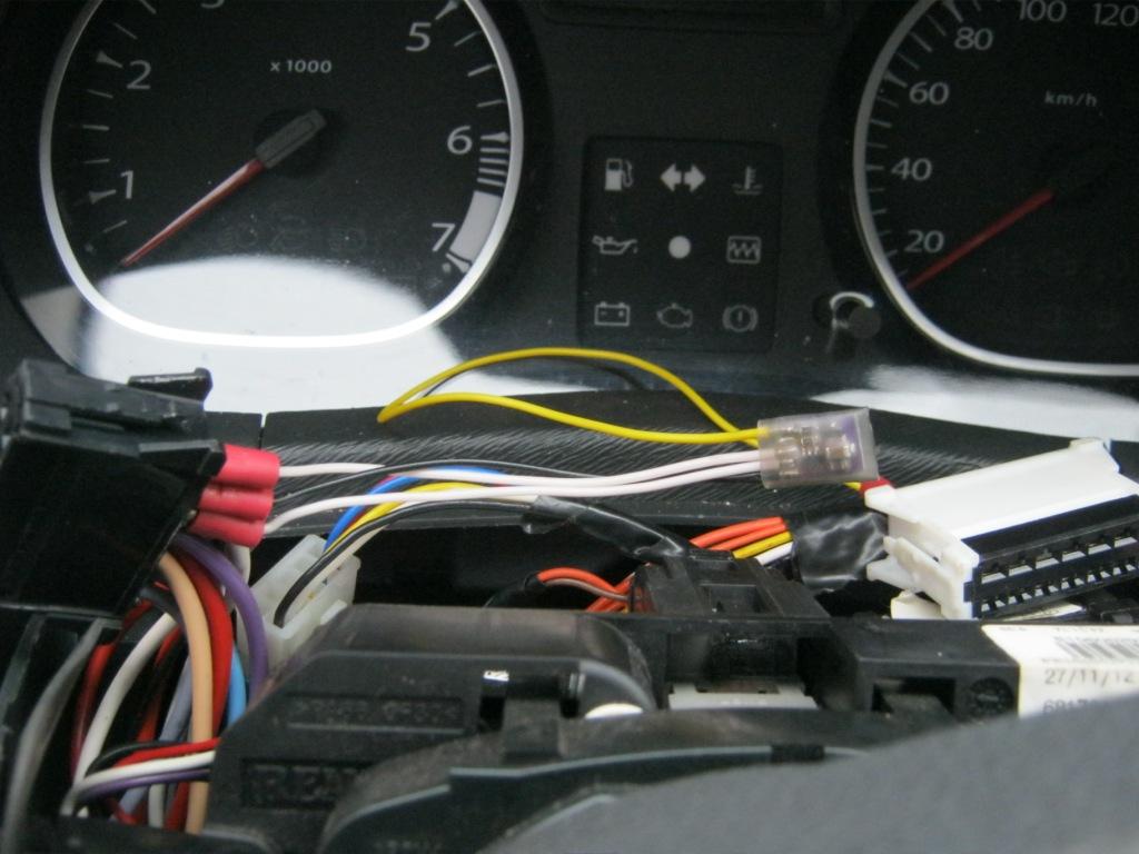

Подключение

sova, количество миганий программируется ручкой указателя?

dg972, Задача стояла сделать дешево и компактно, по этому от программирования решил отказаться. Выставил чуть больше 3х секунд (4 мигания). При желании прошивку можно поправить.

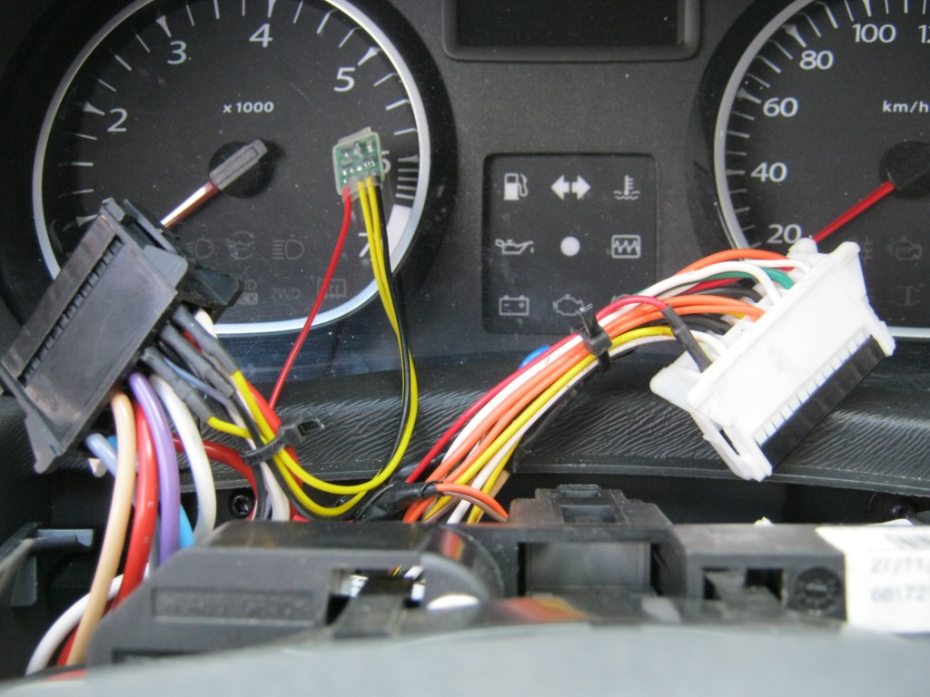

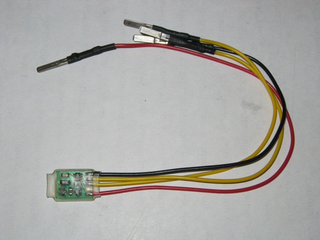

Слегка модернизировал удлинитель сигнала поворота. Схема почти не изменилась, добавил защитный диод и увеличил емкость фильтрующего конденсатора в цепи питания. Плату развел под автоматический монтаж, она немного увеличилась в размерах, теперь 11.2 х 15 мм.
И самое главное, наконец-то подобрал нормальные клеммы! Теперь не надо снимать изоляцию, соединять и снова изолировать место соединения. Просто вставляем клеммы в разъем с обратной стороны и готово.
На всякий случай можно прихватить стяжкой к жгуту.

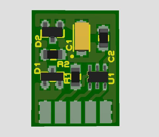

Платку в студию, плиз!

Пожалуйста. Плату делал в "Протеусе", могу дать оригинал или экспортировать в "Гербер", PDF, DXF.

Желтые провода можно перепутать? В смысле, если перепутать - шансы выжить есть?

Сообщение от god1941
Желтые провода удлинителя абсолютно одинаковы по назначению и характеристикам, какой подключать на левый поворотник , а какой на правый не имеет значения. Вот если на них, напрямую, подать 12 вольт, тогда можно убить устройство.
