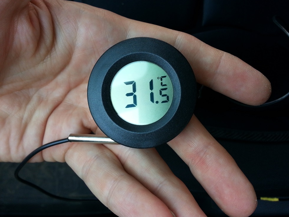

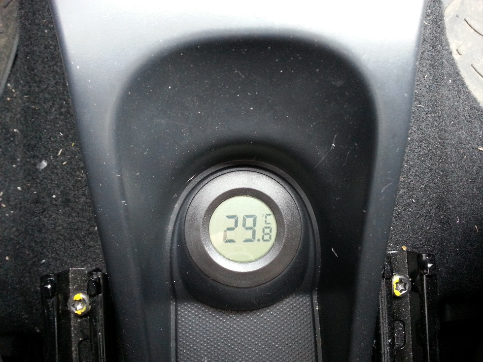

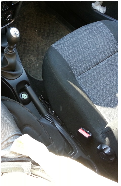

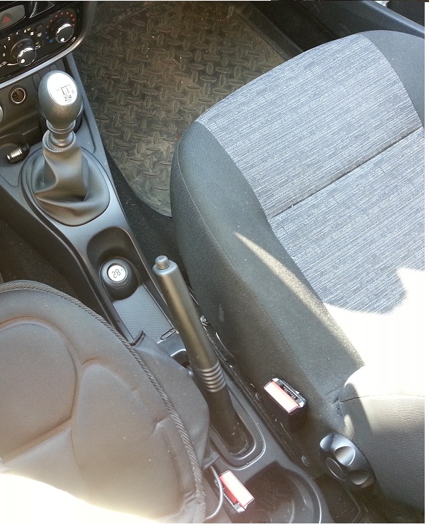

Термометр + мой вариант установки. Встал, как тут и был. На фото сам термометр, место установки датчика ( под уплотнителем водительской двери, ближе к стойке) и видимость, телефон на месте водительских глаз с поднятым и опущенным ручником.
Термометр работает от батарейки, опасался что будет замерзать при минусах, оставил на ночь в холодильнике при -20, на утро показывал нормально, не обморозился.
Место приобретения
Кстати хочу добавить, что место выбрано удачно, единственное что надо датчик не приклеивать к кузову, а оставить его болтаться на воздухе, двери не мешает закрываться, приклеенный врет в большую сторону

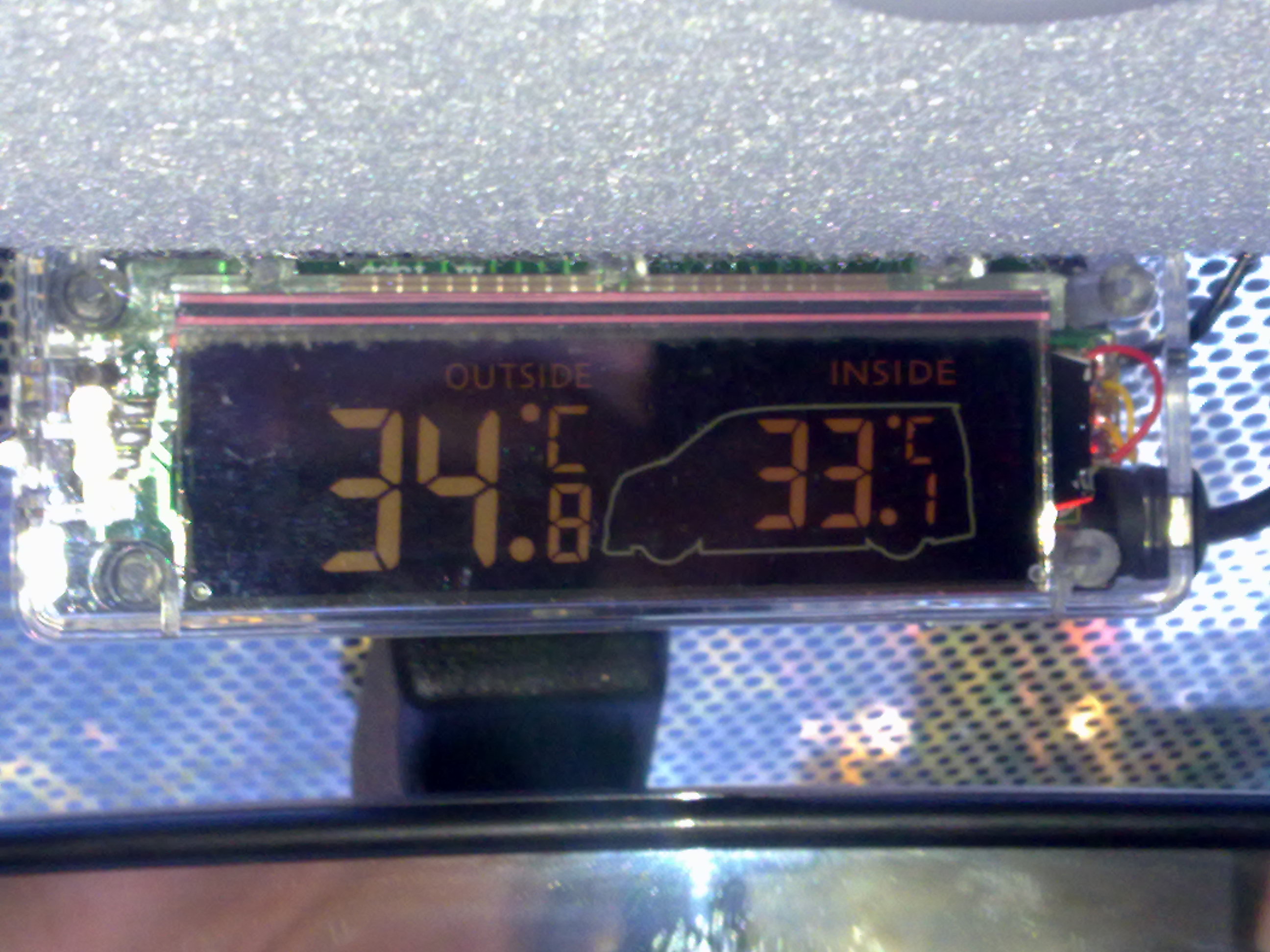

Поставил себе вот такой http://russian.tmart.com/Indoor-Outd...t_p113268.html. Показывает температуру как в машине, так и снаружи, есть два вида подсветки, красная и синяя, переключается переключателем. Питается от прикуривателя, никаких батареек нет. Установил над зеркалом заднего вида, для этого пришлось смастерить кронштейн. Запитал от проводов плафона освещения (какие провода не скажу, так как у меня там подключен еще видеорегистратор, просто подключил к нему), все провода убрал про потолочную обшивку, там места много. Внешний датчик провел под потолочной обшивкой до правой стойки, потом по стойке под резиновым уплотнителем до панели и через уплотнитель наружу и закрепил в районе верхней петли правой передней двери.
По опыту эксплуатации внешний датчик на стоянке врет, особенно если на солнце, если после длительной стоянки, внешнюю температуру в движении показывает точно через 3-5 минут с начала движения как начинается обдув датчика, внутренний датчик особой точностью не отличается так как стоит внутри корпуса термометра, (если дефлекторы направлены в салон, то показыват одну температуру, если направленны вверх, то другую, светит солнце или нет, и т.д. и т.п.) Если солнечный день, светит яркое солнце, особенно в лобовуху, то экран термометра немного слепнет, хотя прочитать показания не составляет труда.
Ну и фото:
