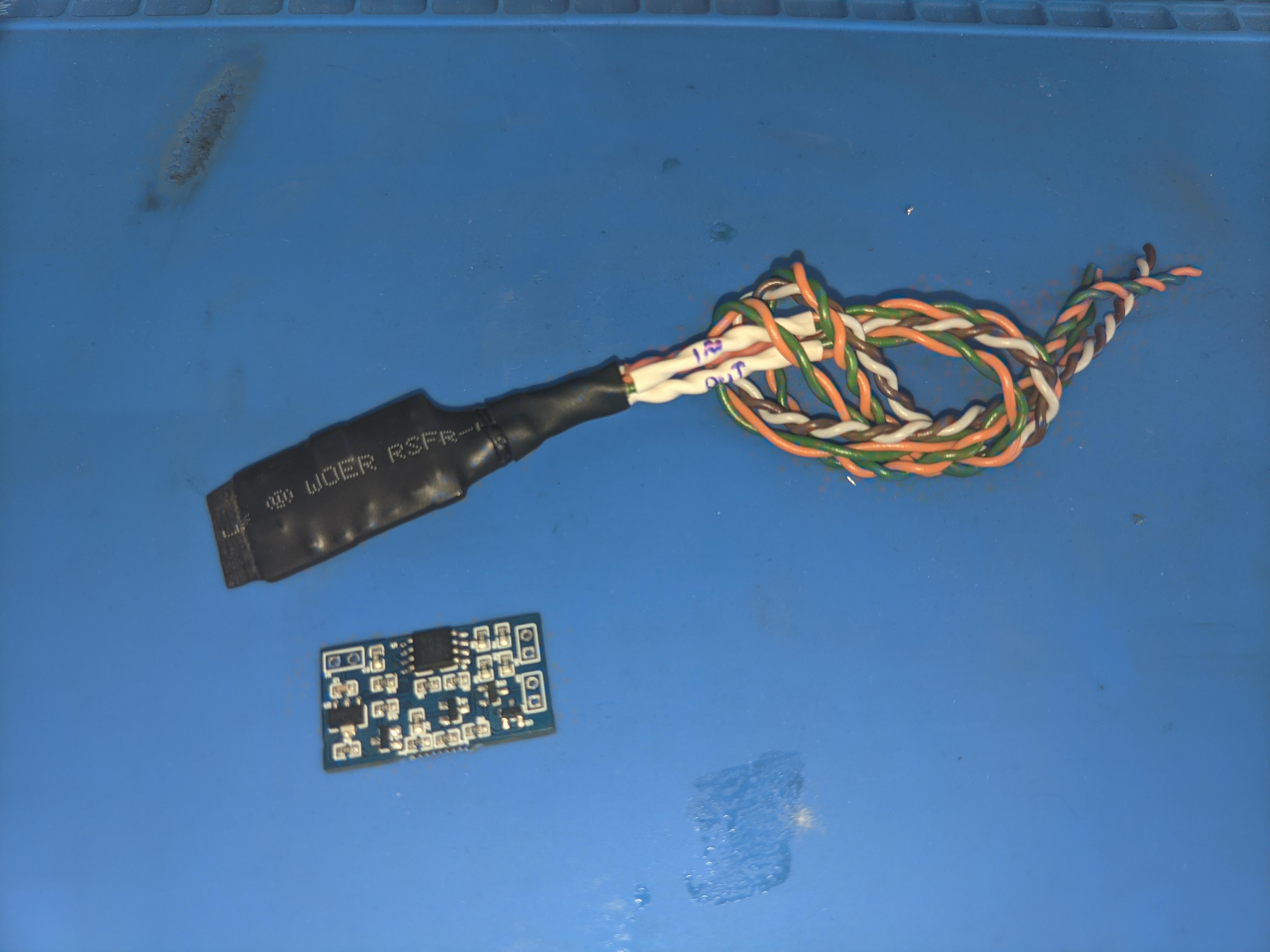

Встречайте, Duster 2 Cruise&Limit v1
С платами в производстве как всегда не срослось...пришлось оперативно вспоминать технологию фоторезиста. скоротал вечерок за стаканчиком джин-тоника
Завтра в термоусадку усажу и готово
Платы проверил, работают

Тоже дособрал.

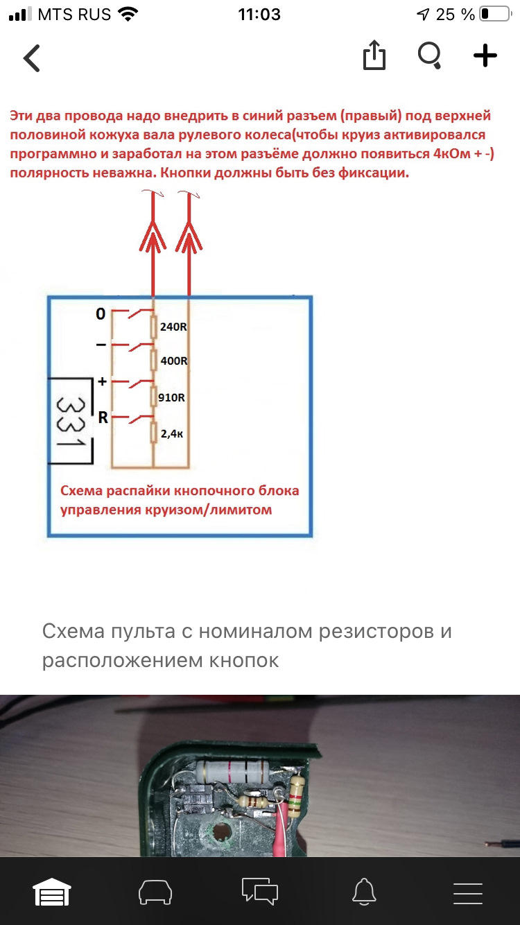

Судя по схемам, которые выложили на драйве, сопротивление кнопки Res должно быть 1,5 кОм. Надо будет пробовать
Трижды дастеровод. Это не диагноз, это клиника...

Попробовать то можно, там диод ещё понадобится, если они на одном контакте с "+". Ну и какой-то кнопкой жертвовать придется, типа "0". Философский вопрос

Зачем там диод? Там банально несколько резисторов подряд. Схема от предыдущего Дастера
Правда топология печатной платы сводит на нет кажущуюся простоту реализации через кнопку 0
