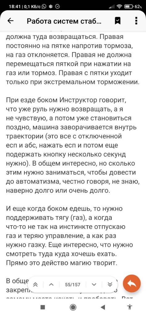

55 страница этой темы

Re: Работа систем стабилизации движения, антипробуксовки, электромуфты заднего привод
Попробовал,получилось. А сейчас - фигвам

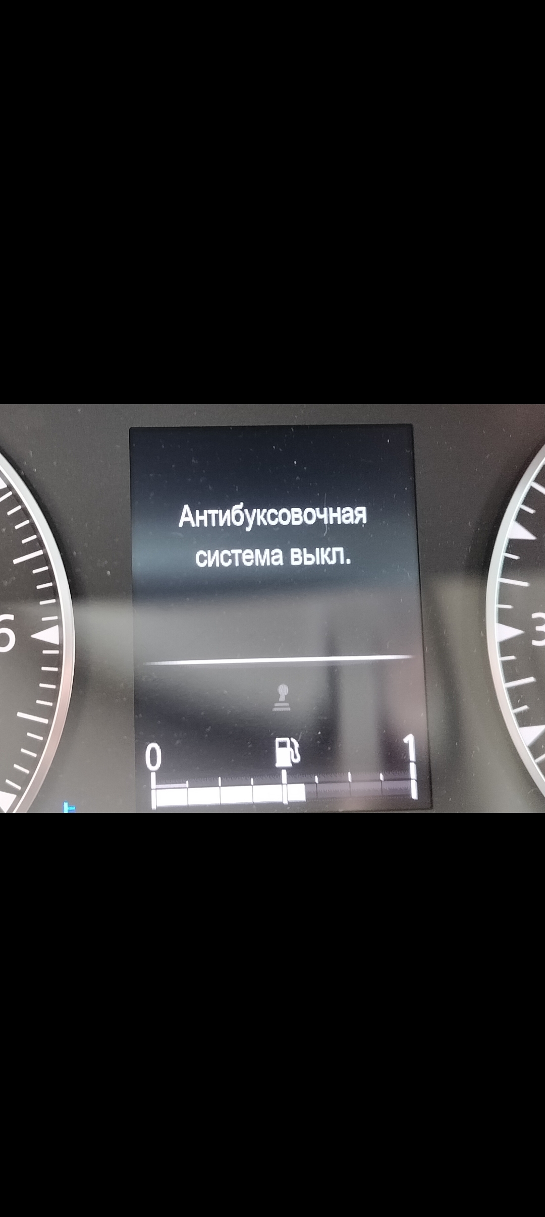

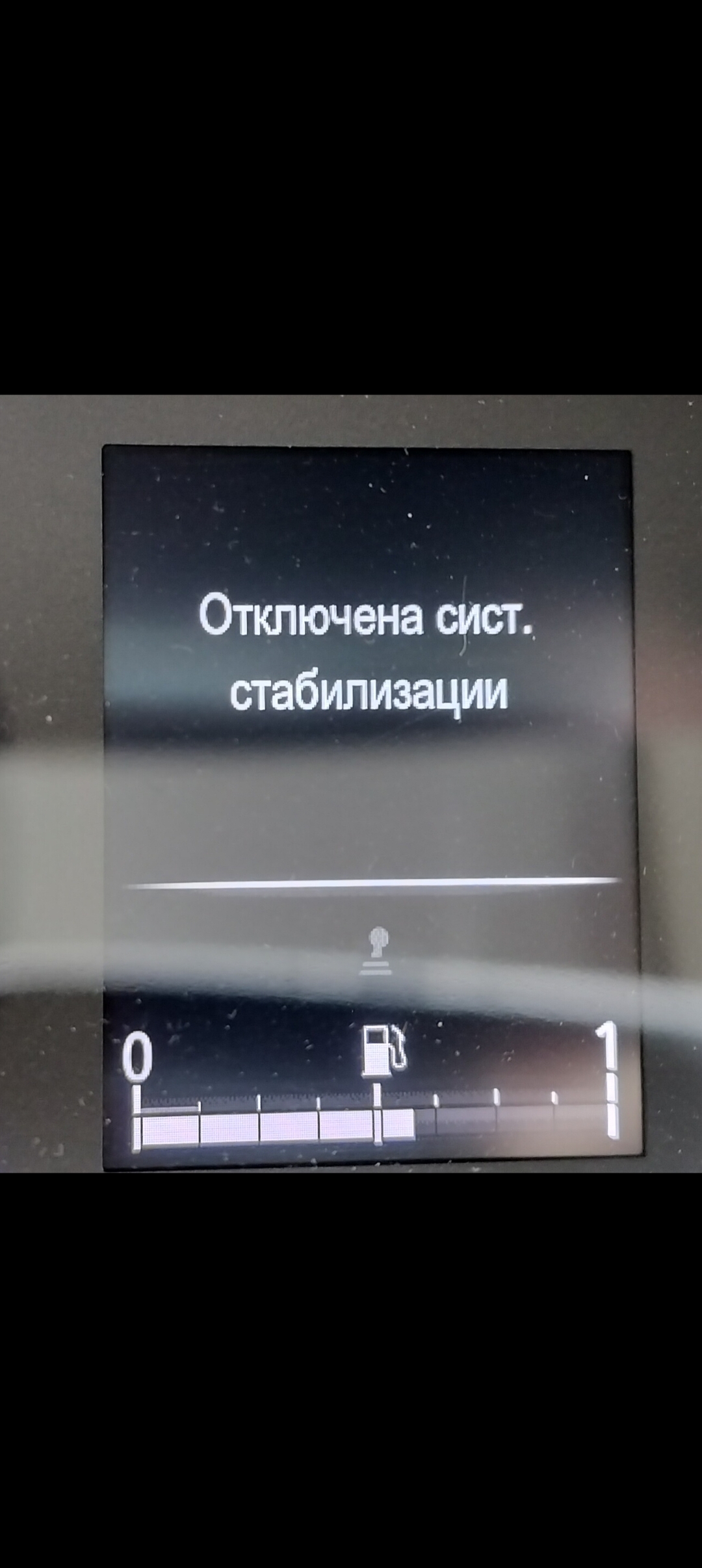

Сообщение от ФМА
Вчера попытался отключить долгим нажатием остатки есп. Не вышло нифига. В чем причина не понимаю.
Прошлый раз в начале декабря все получилось сразу, сейчас тот же алгоритм не работает, повторное долгое нажатие лишь обратно включает есп. Из нюансов лишь забортная температура, приборка пишет про опасность гололеда.
Вопрос к Мади - попробуй у себя опять полностью отключить есп и помшники, если не влом конечно.
Оптимально бы описание алгоритма и фото приборки. Я у себя доханулся и удалил..))
Точно алгоритм не помню, но на полигоне выключал всегда при движении на малой скорости. А вот как сразу долгим нажатием или повторным даже не задумывался. Тыкал и держал до появления второй надписи. Причем делал это часто, так как разогнавшись отрубалось выключение. Только в субботу посмотрю.
Мади, только сфоткай плз приборку, я сдуру свои фото удалил и теперь надписи не помню. На ваге цвет менялся при полном отключении, шли желто тревожные вместо белых.
А здесь не помню,начисто вылетело из головы.
ЗЫ сегодня опять пытался, не вышло. Что в локе,что в авто,хоть стой,хоть ехай. Хотя забортная плюсовая и предупреждений о гололедице не пишет.
ЗЫ мелькнула мысль, может мы вторую строчку приняли за искомое?
Убей не помню дословно,что было на приборке,когда удалось
Сообщение от ФМА
В общем с этой инфой на приборке какая-то фигня. На нейтралке в авто жму долго кнопку отключения есп. Сначала появляется надпись отключена система стабилизации, потом антибуксовочная система. Отпускаешь кнопку. Начинаешь трогаться снова появляется первая надпись. Едешь. Появляется вторая. Так и не понял они друг друга сменяют. Или если они меняются антибукс пропадает. Хз.
