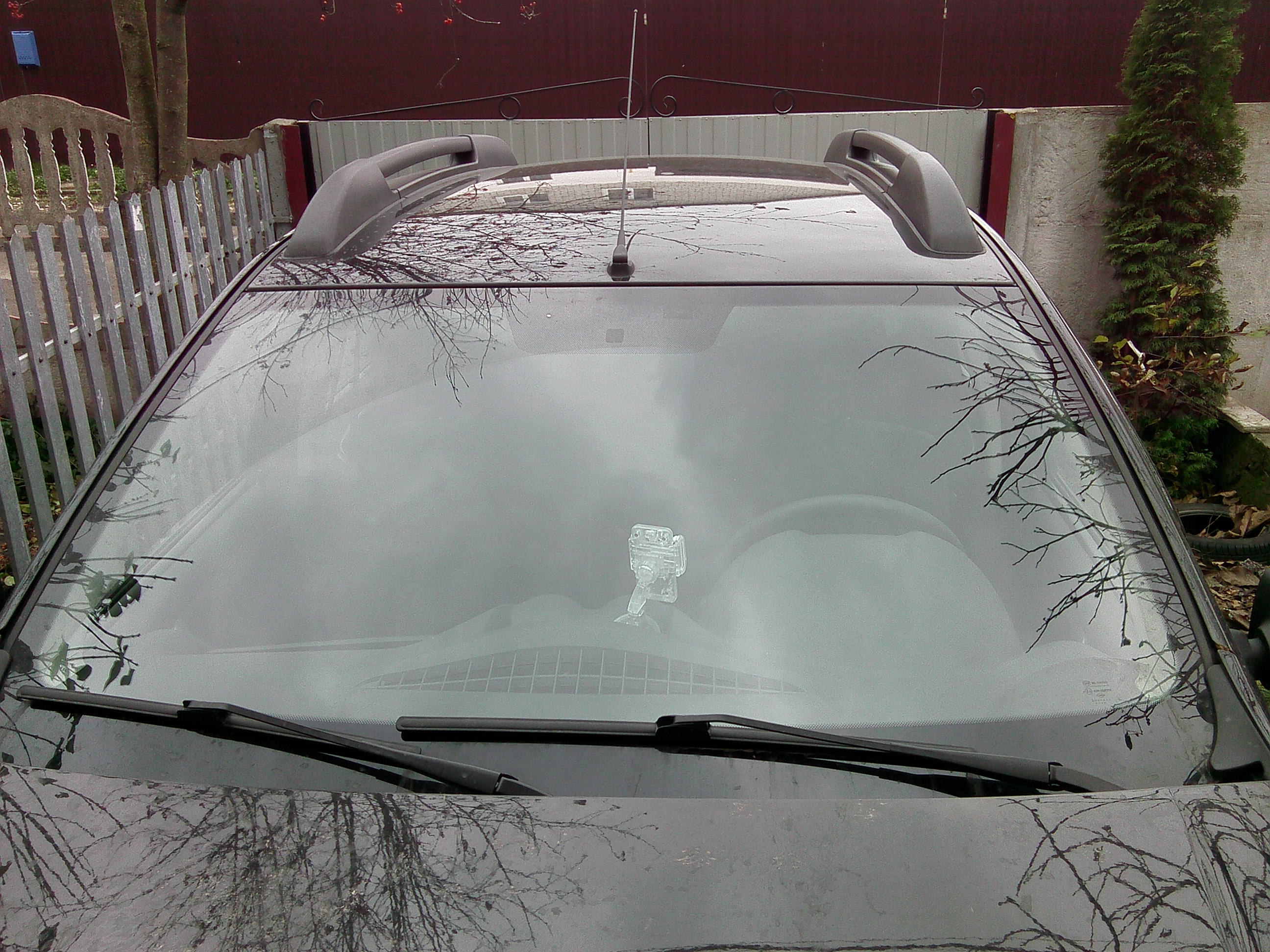

Щас был в магазине перепробывал все размеры.Ну поставил я сначало водительский 60см и толку нет!Перепробывал все , в итоге поставил alco обе по 60см но сопля осталась такая же как на штатных.Тогда я открутил гайки на креплениях дворника и задрал пассажирский ,,выше,,.Вобщем отрегулировал так что бы они друг об друга не цеплялись и самое главное Задрать выше пассажирский что бы он РУБИЛ этот самый треугольник из за которого сопля.В итоге сопли нет УРА!

Я поставил водительский-65,пассажирский-60.И тот и другой нужно перекинуть на 2-3 зуба,чтобы не задевали друг друга.Результат:бОльшая площадь стекла чистая,сопли нет!

Поставил по совету форумчан водительскую щетку 60 см, со стороны пассажира оставил в штатном размере 50 см. "Сопля" полностью убралась. Чтобы в лежащем положении щетки не касались друг друга, тягу водительской щетки перекинул на один шлиц по часовой стрелке. Щетки ставил бескаркасные "Dupont".

Бескаркасные, 60 водительская, 53 штурманская, сопля осталась. Штурманскую на пару зубов вправо, водительскую на зуб , сопля исчезла.

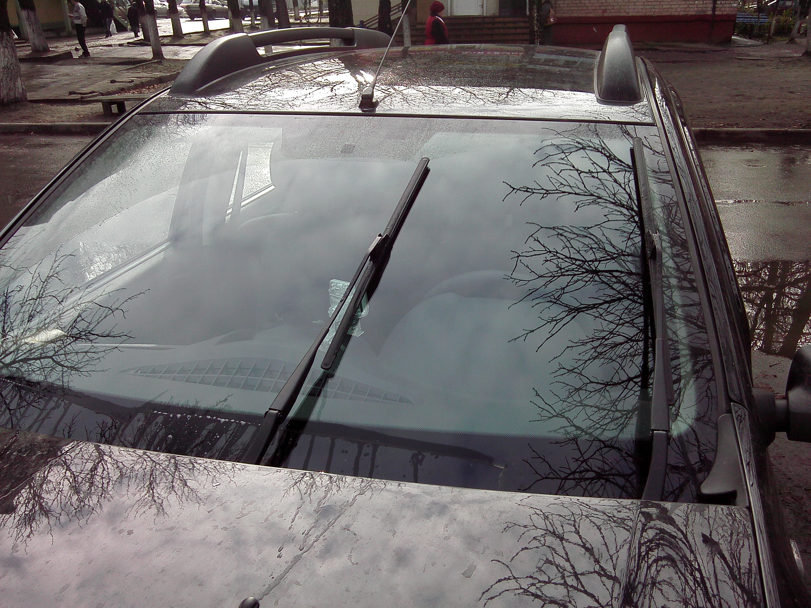

Сегодня на моей улице праздник. Трапеция была укорочена и сопли больше нет. Ура. Очень доволен. Наконец-то. 1,5к вместе с технологической мойкой.

Получив дастер, пригнав и поставив номера с похмельной головой первым делом переделал трапецию. Сварки - болгарки у меня в гараже в наличии, как и руки. На всё про всё ушло 1 час 30 минут. тягу укоротил на 7 мм, чего оказалось даже больше чем достаточно, теперь щётка заходит дальше на 15 см чем было. Сопля давай досвиданья. Бонус - одинаковые по размеру, дешёвые до крайности родные щётки. Я рад! затраты - 0 рублей плюс пиво.

да я 5 сделал сначала. Но ввиду тремора рук видимо, первая приварка была несколько "не туда" и пришлось переобточить стыки заготовки. Вот и съелось. На очереди ларгус дядьки, там по больше оставлю.
