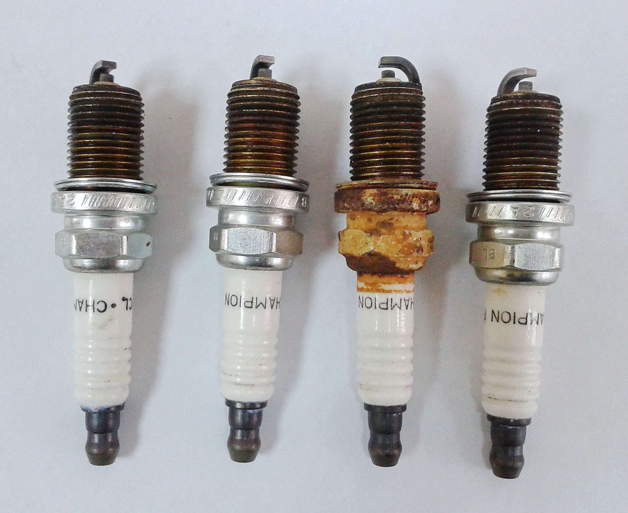

Уважаемые форумчане!
Представляю на ваш суд свечи, может кто-то объяснит, отчего это так вышло?
Предистория: С месяц назад, в интервале температур от +7 до -12, Дастер перестал заводится по утрам или после 8 часов стоянки на работе. При включении стартера схватывал и дальше не заводился. С 5-6 раза, при нажатой педали газа с трудом заводился, выбрасывая облако дыма.
Вчера решил посмотреть свечи, то, что я увидел посмотрите на картинке. Вместо них поставил Денсо иридиевые. На утро машина завелась, как говорят – с пол оборота. Судя по электродам свеча «рыжая» работала. Вопрос почему машина не заводилась?
Почему рыжий налет на свече 2 цилиндра?
Через 2-3 дня теста отпишусь про утреннюю заводку, те более идет в нашу сторону "критическое" для моего Дастера тепло +4С.

Сообщение от Neon24
Вчера решил посмотреть свечи, то, что я увидел посмотрите на картинке. Вместо них поставил Денсо иридиевые. На утро машина завелась, как говорят – с пол оборота. Судя по электродам свеча «рыжая» работала. Вопрос почему не заводилась?
видны следы глубокой коррозии. Видимо с завода стояла в воде и ржа доела до резьбы.

Сообщение от oleg_sv
Предполагал такой ответ. Ровный край на изоляторе свечи свечи - это скорее клей (он со временем желтеет), на изолятор надета катушка. Фотика с собой не было, поэтому не сфотал. Так вот, на катушке такой же налет в виде языков пламени примерно длиной 2см., а кончик у нее резиновый и не мог заржаветь.

Сообщение от Neon24
непонятно что за жижа там плескалась, но это внешний фактор, не следствие рабоы свечи
