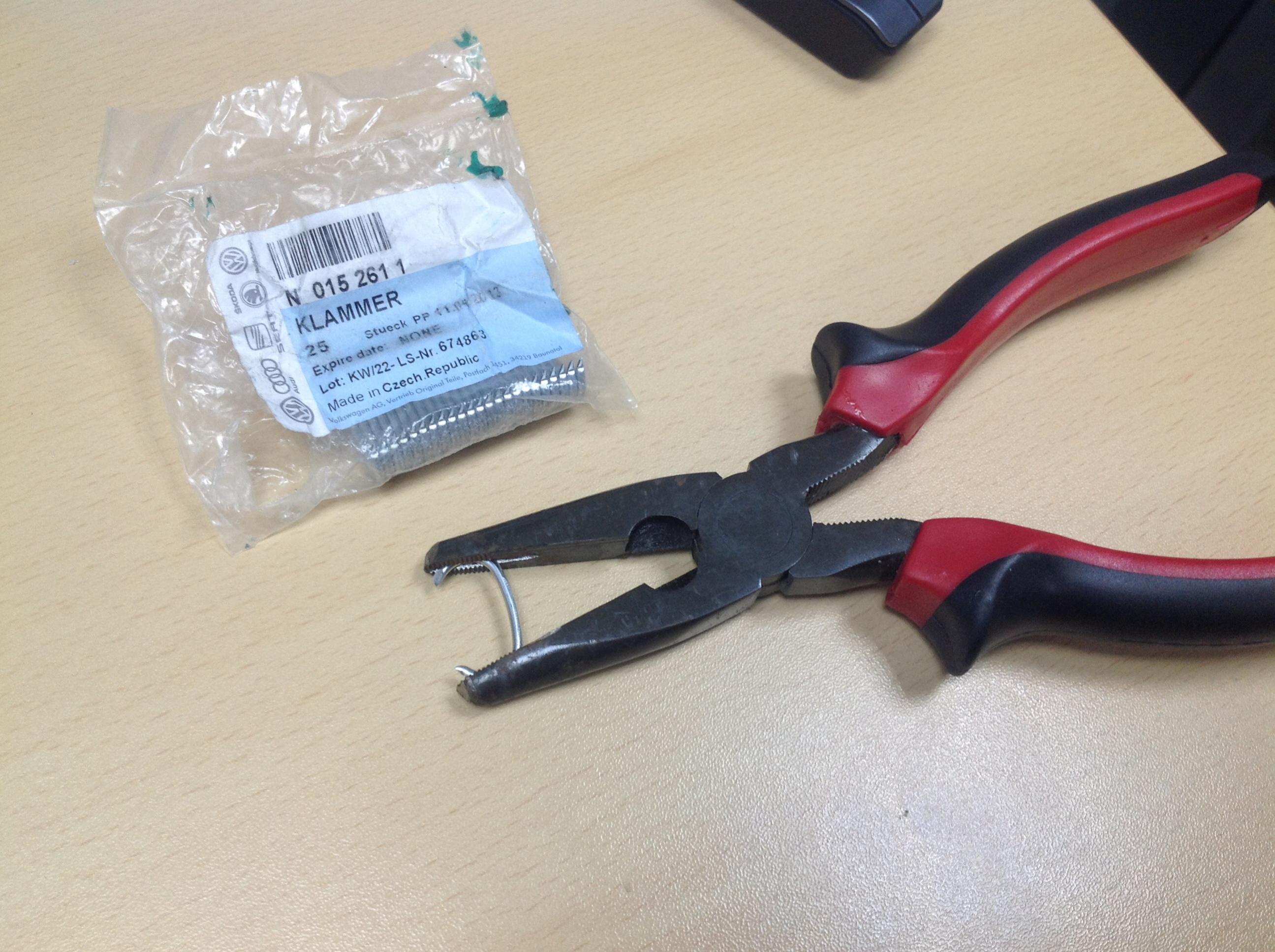

потрох похож на штатный жигулёвский, он вроде без термостата, не получится так что задние пассажиры будут умалять выключить попогрей а вам ещё холодно? плюс можно взять с переднего сидения но кнопку управления стоит поставить отдельную, у меня в салонный блок предохранителей добавлен ещё один пред на постоянный плюс с акб и провод протянут под потолком назад - к дополнительной розетке 12в в багажнике и от неё к заднему попогрею, но включение попогрея реализовано через реле питание на которое подаётся только после включения зажигания и через кнопку управления задним попогреем. таким образом питание заднего попогрея реализовано через отдельный предохранитель отдельной цепью и с защитой от разряда акб на стоянке через оставленный включенным попогрей (сообщение #200 в этой теме, там же ссылка где купить клещи для монтажа обивки сидения и одноразовые скобы)

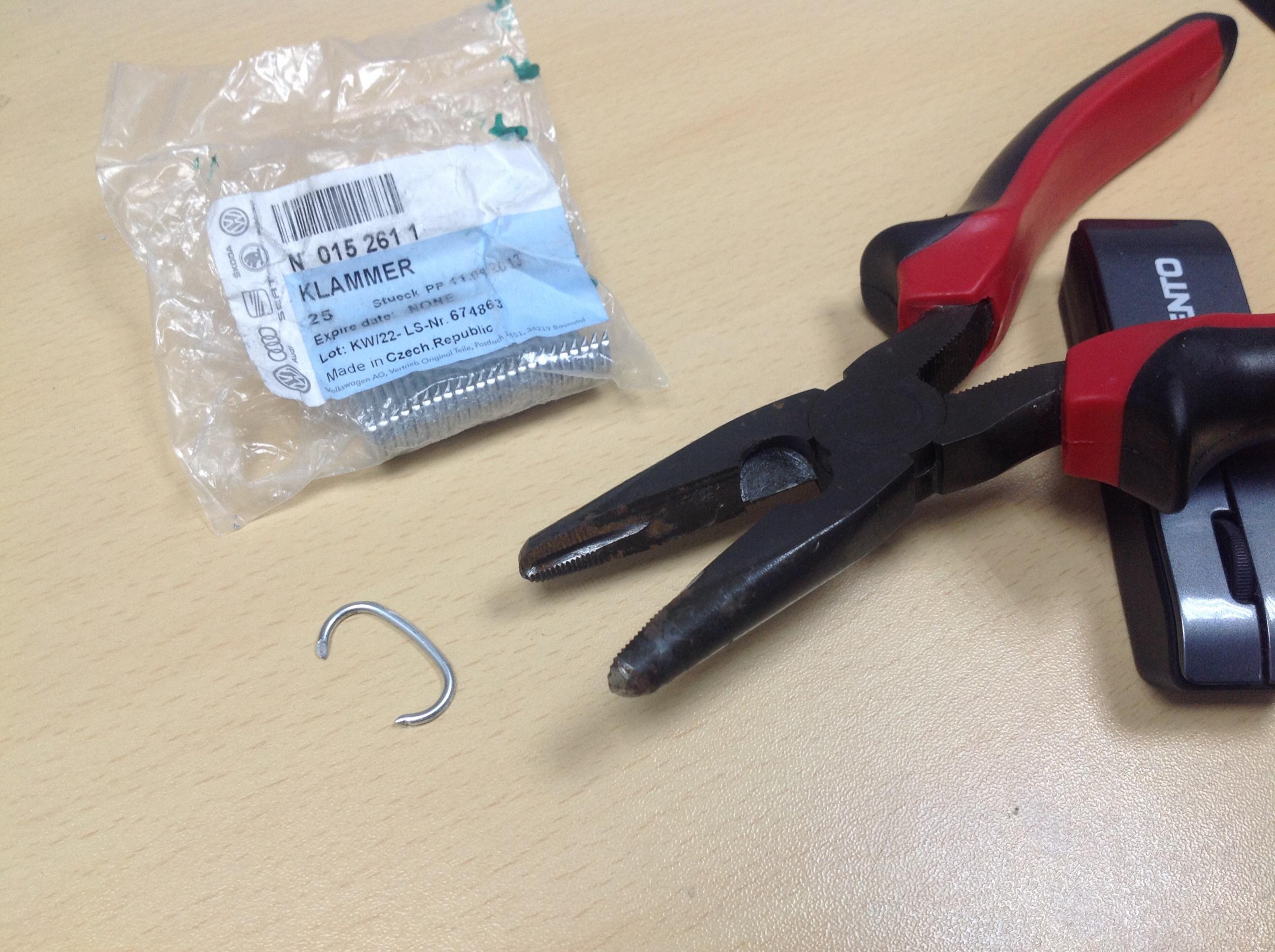

два часа максимум, самое сложное это кнопку красиво вкрячить, но правда кресло легко разбирается/собирается легко только при наличии скоб и такой вот штуки (эта самодельная). Скобы можно купить у дилера шкода или фольксваген по номеу на пакетике, штука- это обычные тонконосые пассатижи с пропилами в зубах для фиксации скобы, старые скобы которыми держится обивка просто выкусывыем хорошими кусачками и кусочки достаём магнитом. Спинки сидений вообще халява, разъединяем обивку только снизу и не снимая обивки аккуратно закладываем подогрев как в карман ...

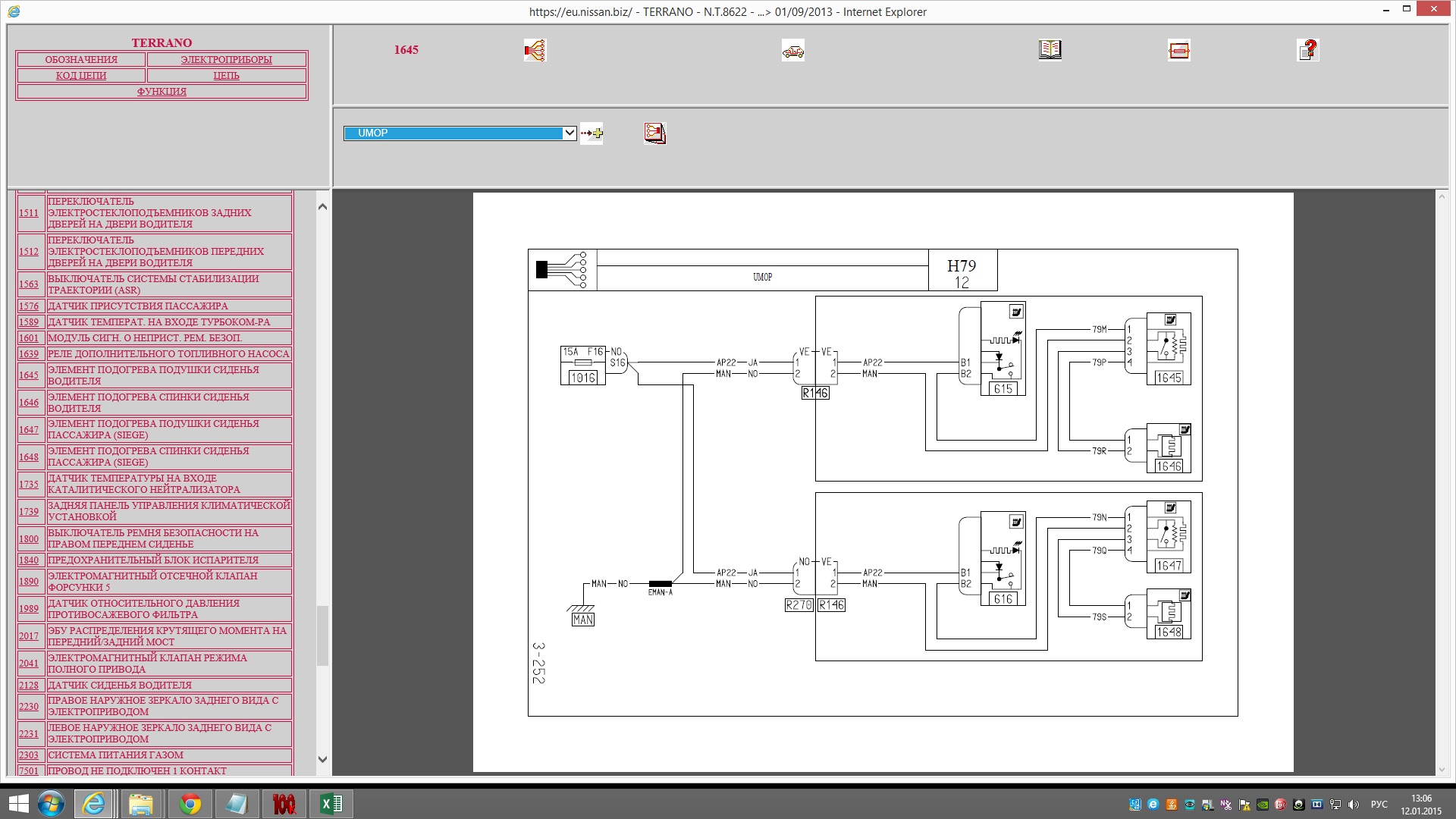

это существующая схема - разбирайтесь

Сообщение от briancev Посмотреть сообщение
Я туда даже не лазил)) По схеме штука с контактами 2 и 3 это терморегулятор, который отрубается при достижении определенной температуры, что из себя представляет х.з., может обычная приблуда на биметаллических пластинах, типа как в утюге, нагрелся, отключился, остыл, включился.
да, это именно она, и именно на биметаллических

почему, подключиться можно к желтому проводу с маркировкой АР22 - это плюс на попогреи после включения зажигания, автовыключатель попогреев стоит после, фактически он интегрирован в нижний попогрей, кнопка включения (615 на схеме) тоже позже...
