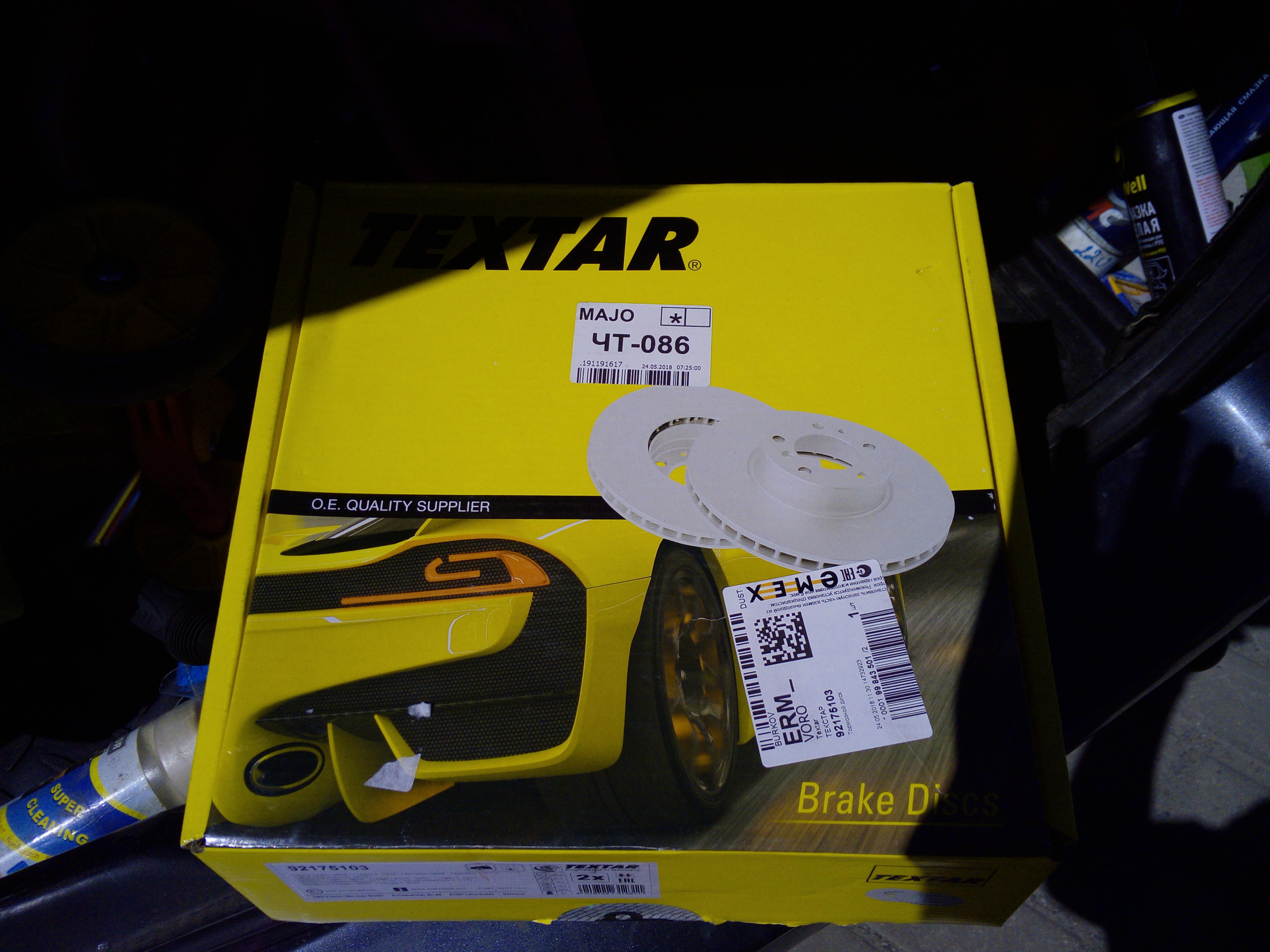

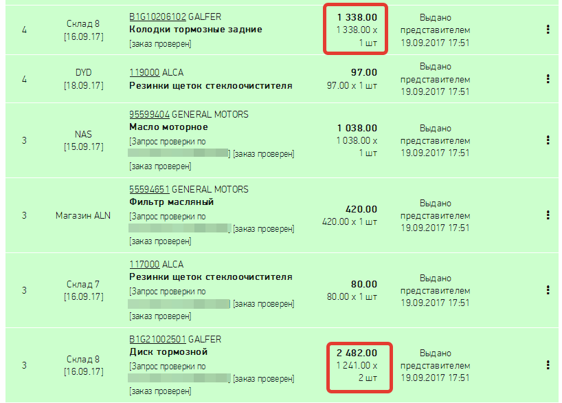

Недавно на астре менял задние тормоза, и то и то взял galfer. На астраклубе trw очень давно обсирают, хотя на екзисте они в топе популярности (не знаю, можно ли верить барыжьим рейтингам), а ate по информации не только с астраклуба, но и с других ресурсов, как раз пакует galfer (сами можете погуглить что-то типа "ate упаковщик galfer")... Ценник гуманный, делают то ли в чехии, то ли в словакии... Подобрать на авто можно тут (искать на dacia duster) http://www.galfer-aftermarket.com/media-downloads/downloads/
2-литрового в списке нет, но думаю, указывать дизельный, 280мм с абс...

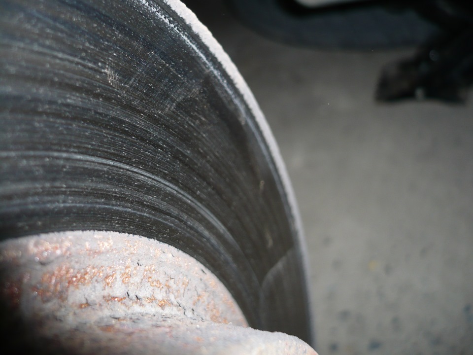

Не используйте в паре диски TRW DF6072 и колодки TRW GDB1789!!! Проехал после установки 25 000 км и тормозные диски уже вышли из допуска по износу, т.к. колодки очень жесткие и нисколько даже не пылят, сильно точат диск. Сами колодки только на половину стёрлись.
И рабочая поверхность дисков не гладкая. С направляющими и самими суппортами всё нормально. Пример на фото (фото не моё).
Поставлю пока колодки Remsa, они вроде как мягкие и диск не должно так точить. Наверное придётся опять диски новые покупать в ближайшем будущем, но теперь выбирать производителя с умом.
