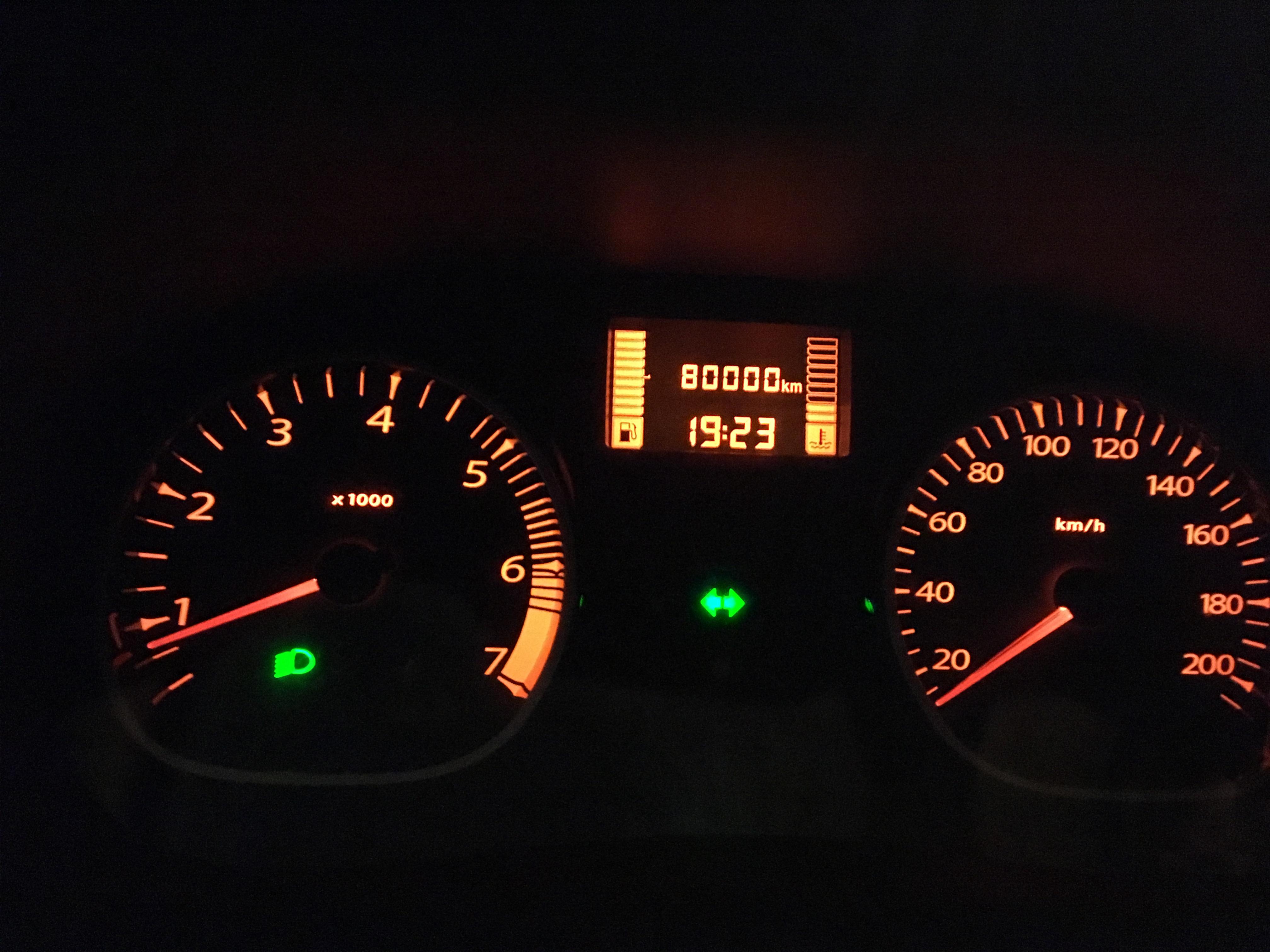

На одометре подбирается циферь в 80000 км, через 1.5-2 недели собираемся на ТО.
Итак, парочка траблов которые будем полечить остатками расширенной гарантии:
1) иногда перестает видеть сидящего водителя и то что он не пристегнут. Полагаю контакт или датчик присутствия водителя.
2) перестал работать сигнал при вкл.габаритах и ближнем свете. С выкл освещением работает. Видимо подрулевой переключатель бздынь..,
В остальном, все хорошо

80 тысячный порог пройден!
Записался на очередное ТО в Ртдс на Обручева, и по предложению в myRenault сделают там же химчистку салона.
то впервые буду проходить с "своими расходниками". Все оригинал, кроме топливного. топливный решил взять Delphi , после прочитки профильного раздела форума
Отчет позже )
