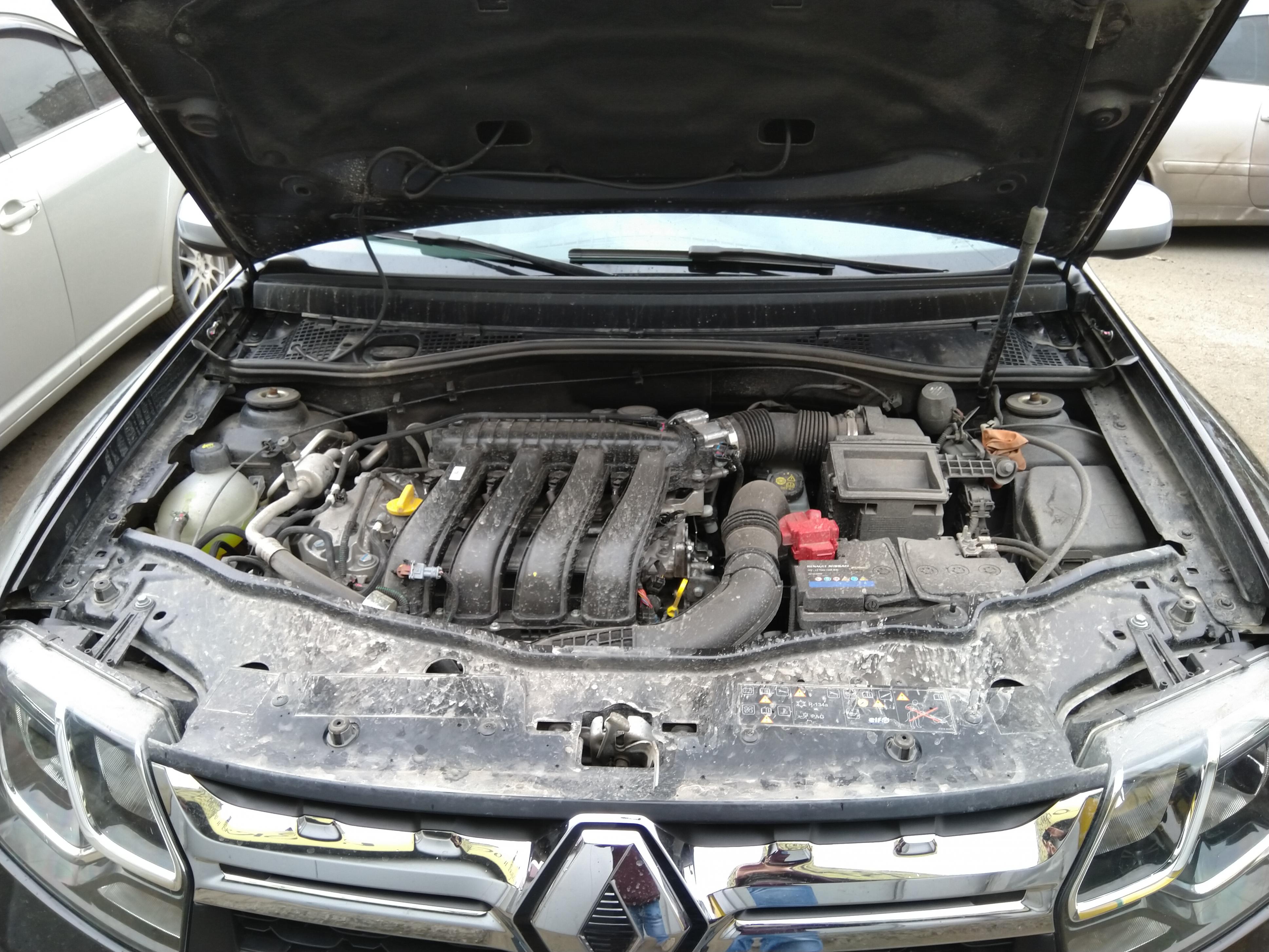

Re: Уплотнитель под капот
К вопросу ставить или нет уплотнитель - ставить!
Я вот честно понять не могу почему не ставят с завода? Ладно хрен с заводом в салоне впаривают всякую шнягу в допы почему не поставить уплотнитель??? Мне поставили жабу пластиковую а под капотам срач!

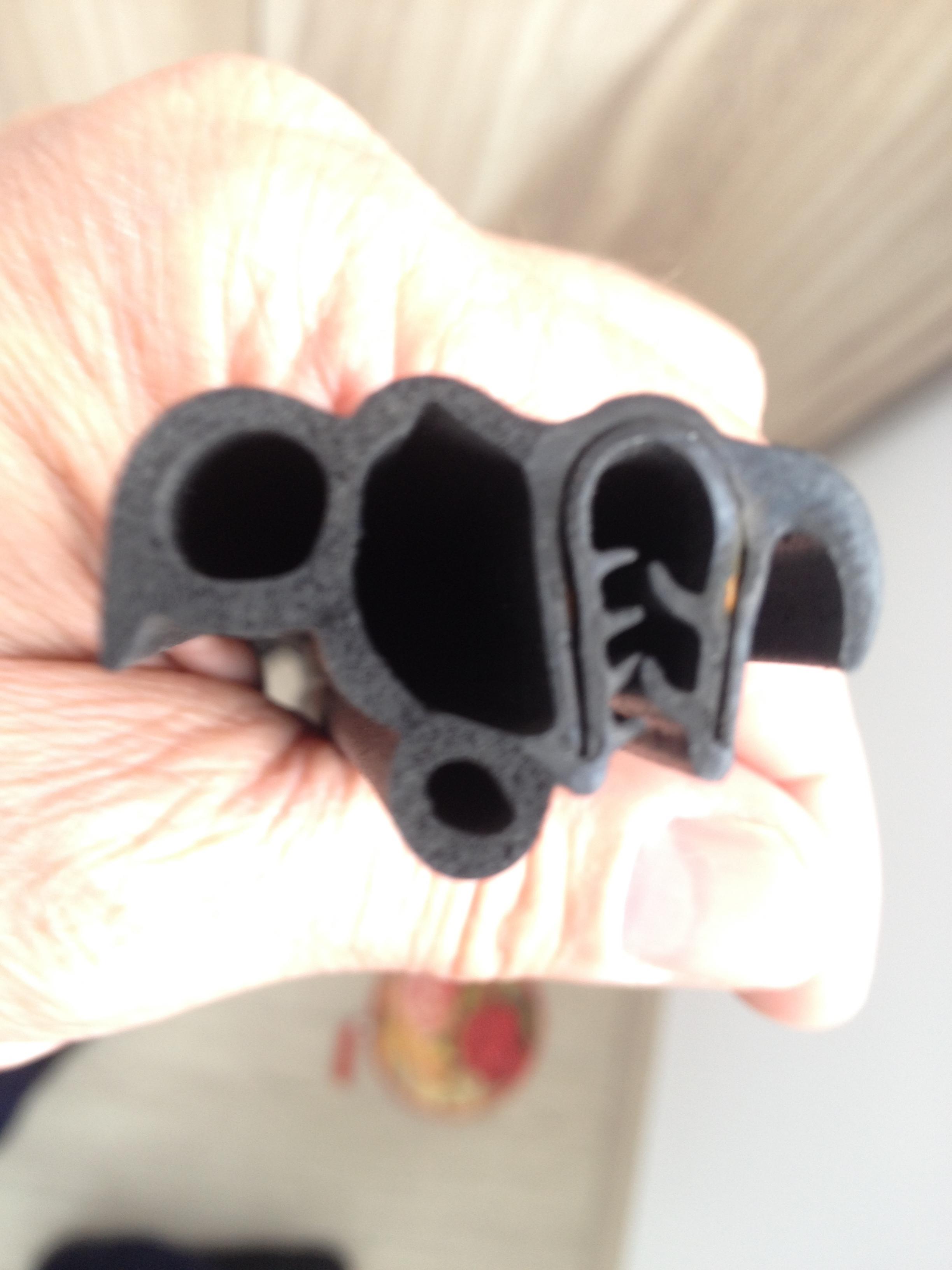

Сообщение от Vernissage
Для тех, кто читает, но не решается, какой купить.
Артикулы:
Газель - 33026107126 (высота 20.1мм)
Газелевский торец

Сообщение от RomeoBGR
Вот не поверите, стоит уж как 2 года уплотнитель по всему периметру и в подкапотном чисто и нихрена не скапливается на телевизоре.
На фото в 245 посте прекрасно видно грязь на телевизоре. А очень хорошо это видно после трассы в зимнюю слякоть, когда грязь с песочком.
И на бывшем Дастере и сейчас на Калине приклеил по передней кромке и эффект радует. На К2 даже не стал по периметру ставить.
