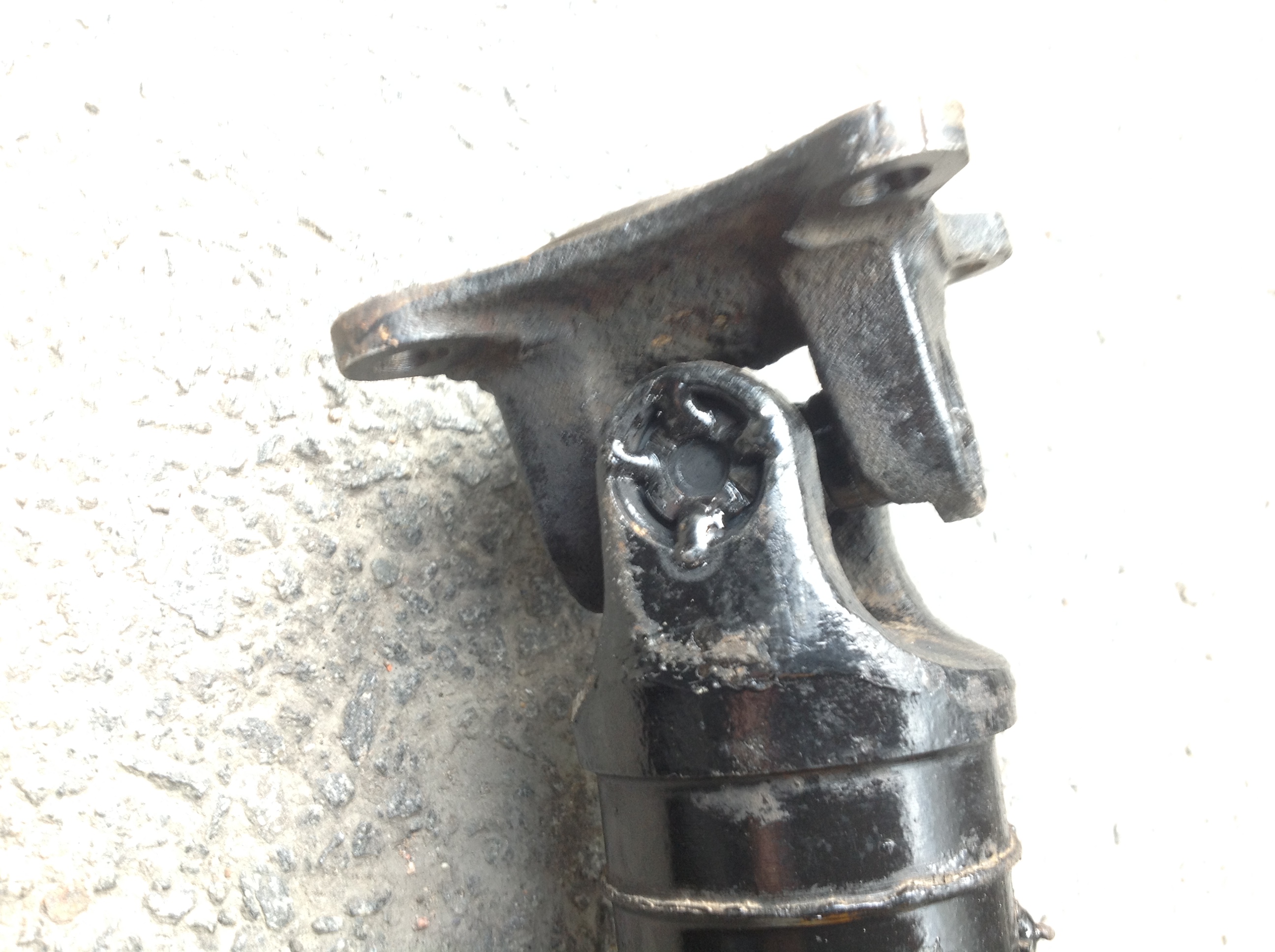

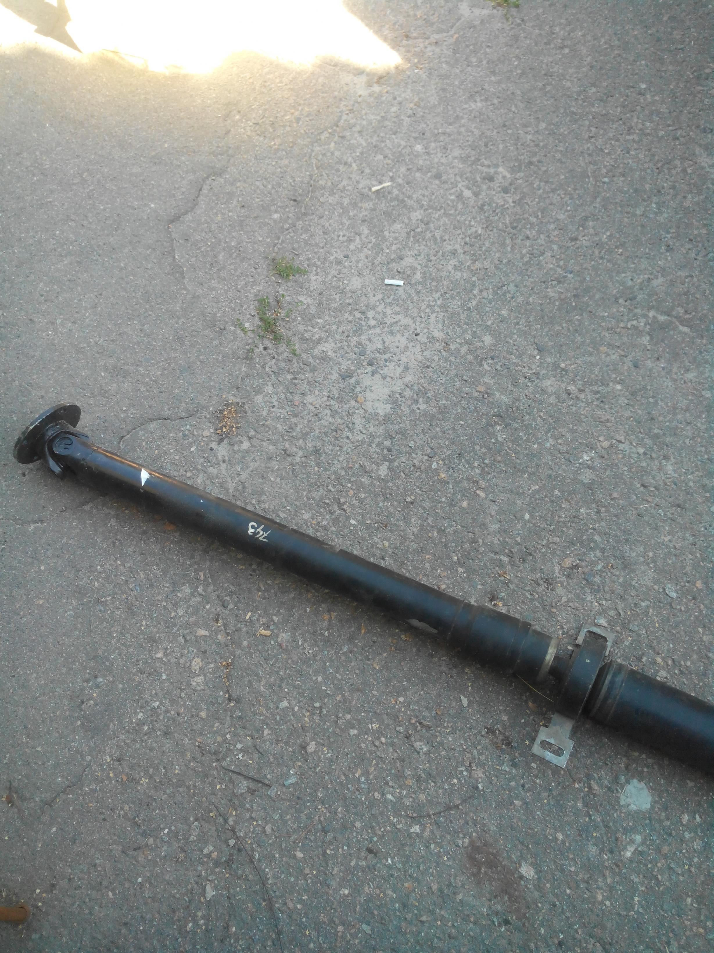

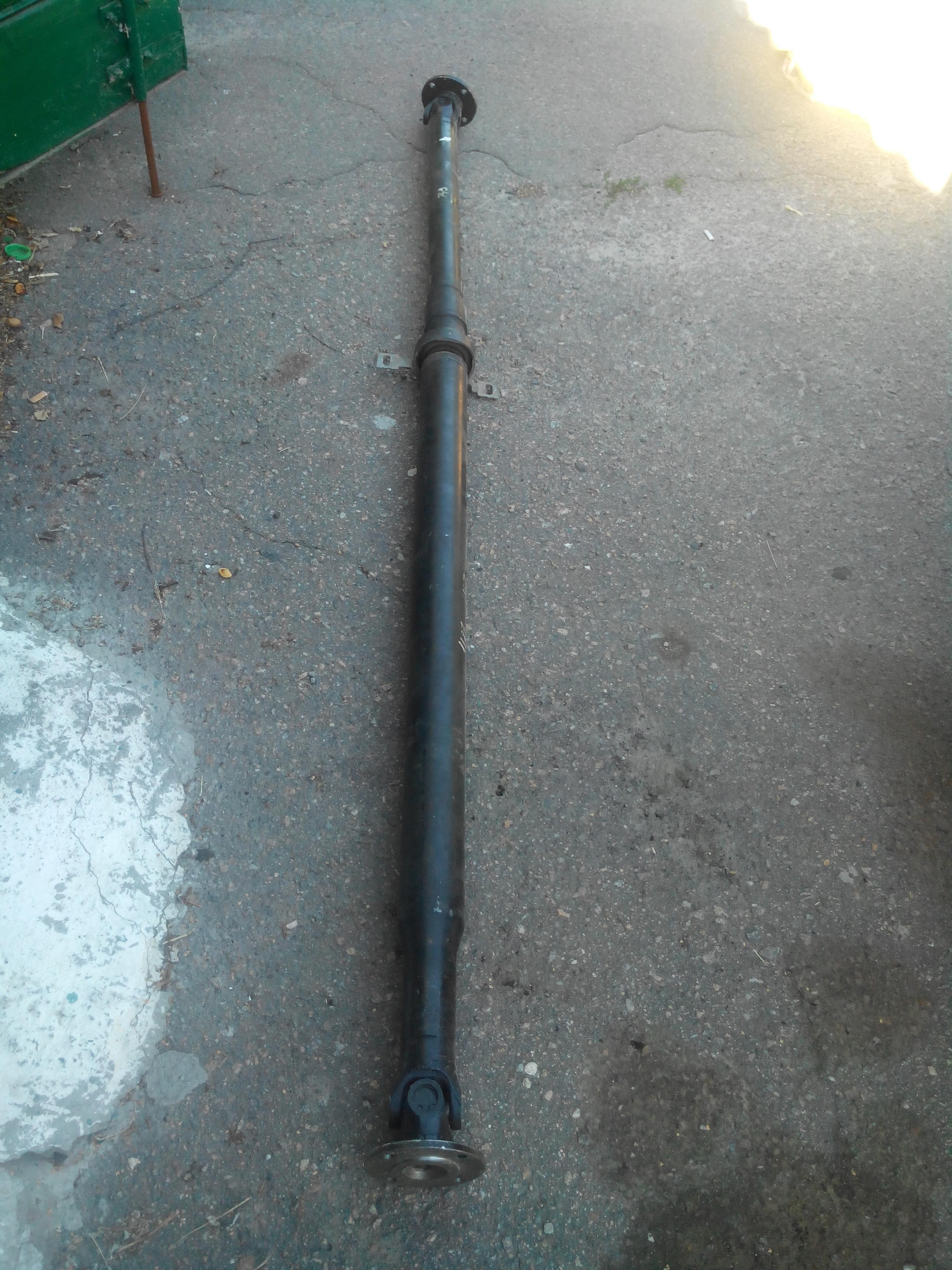

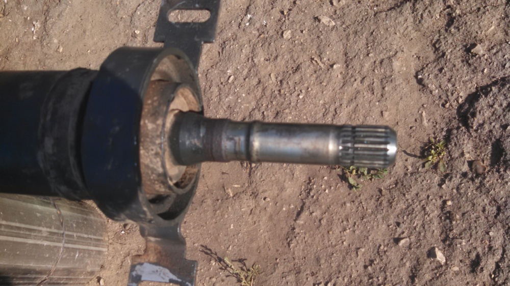

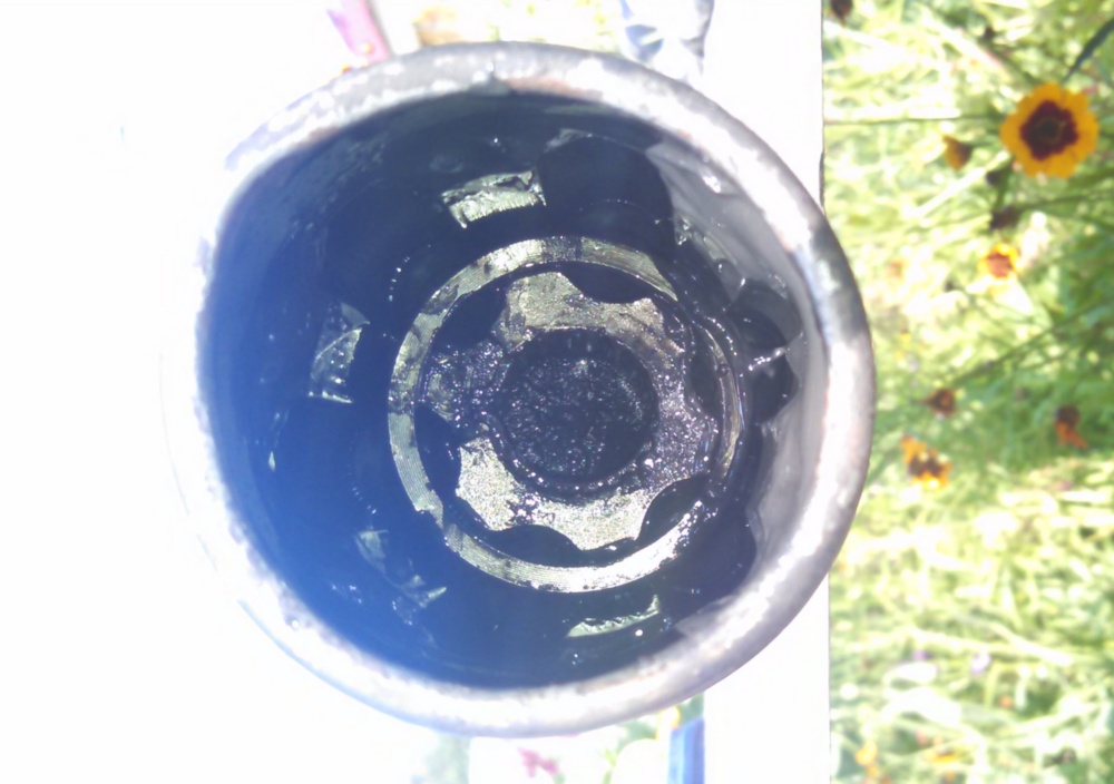

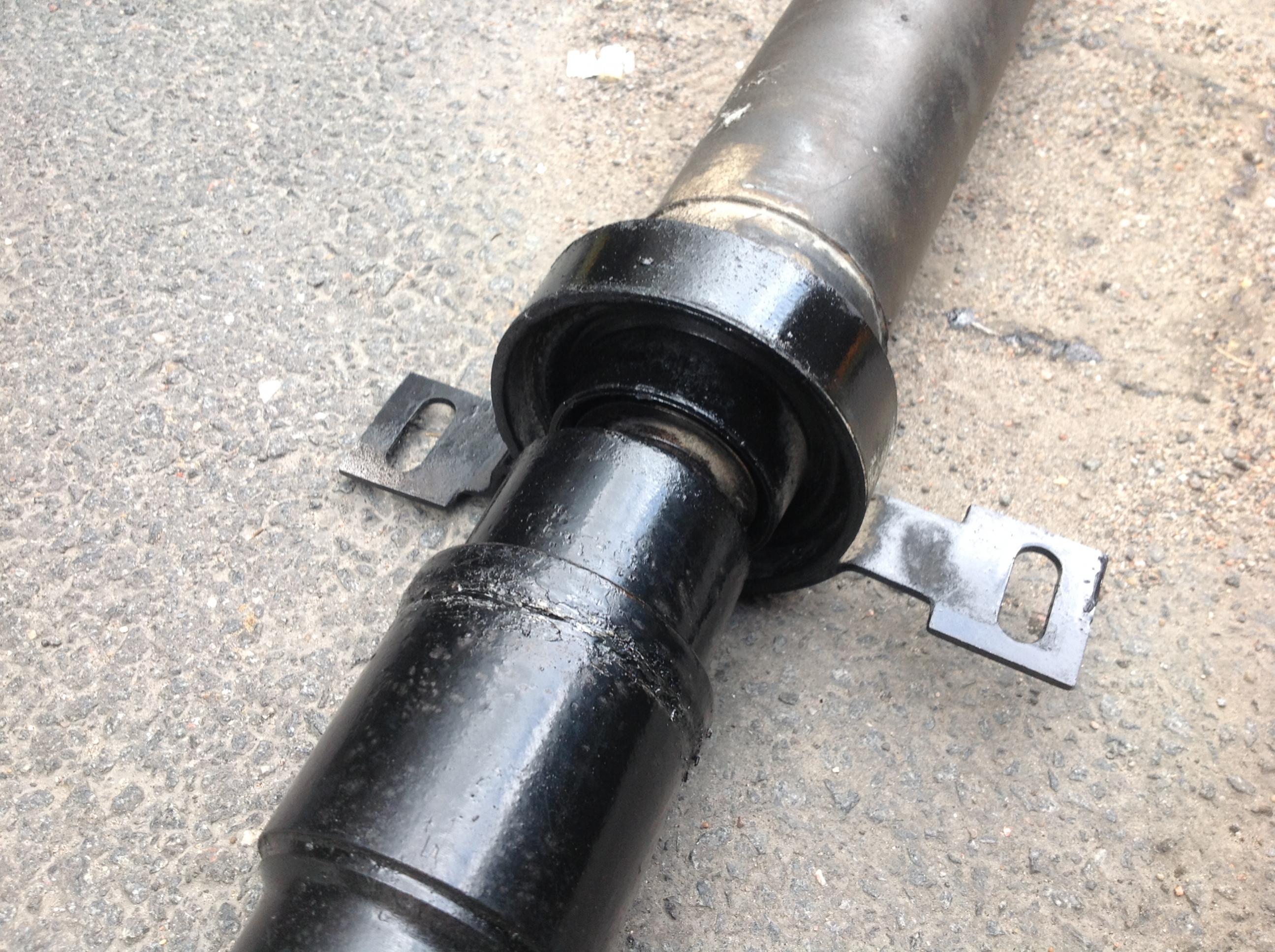

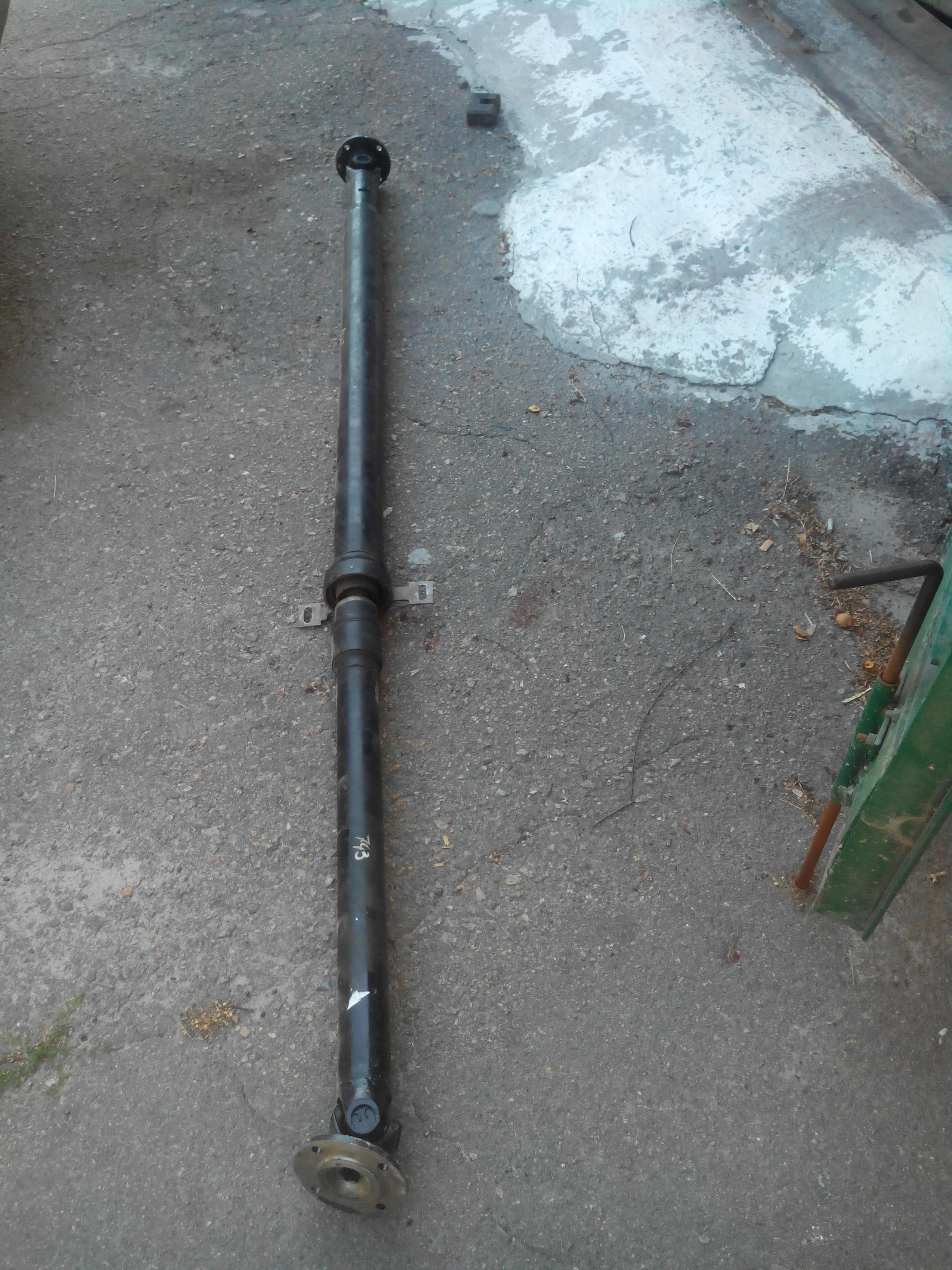

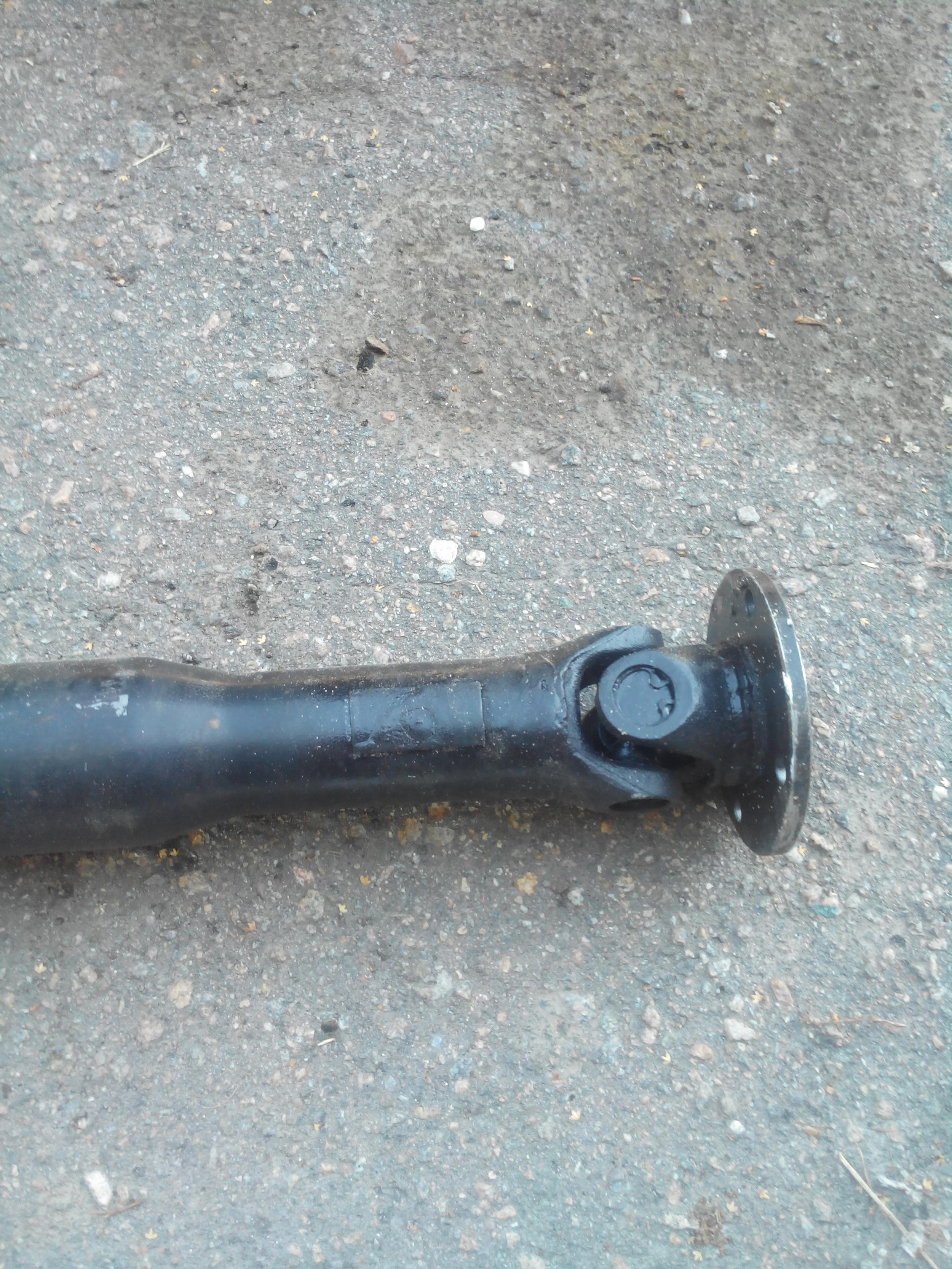

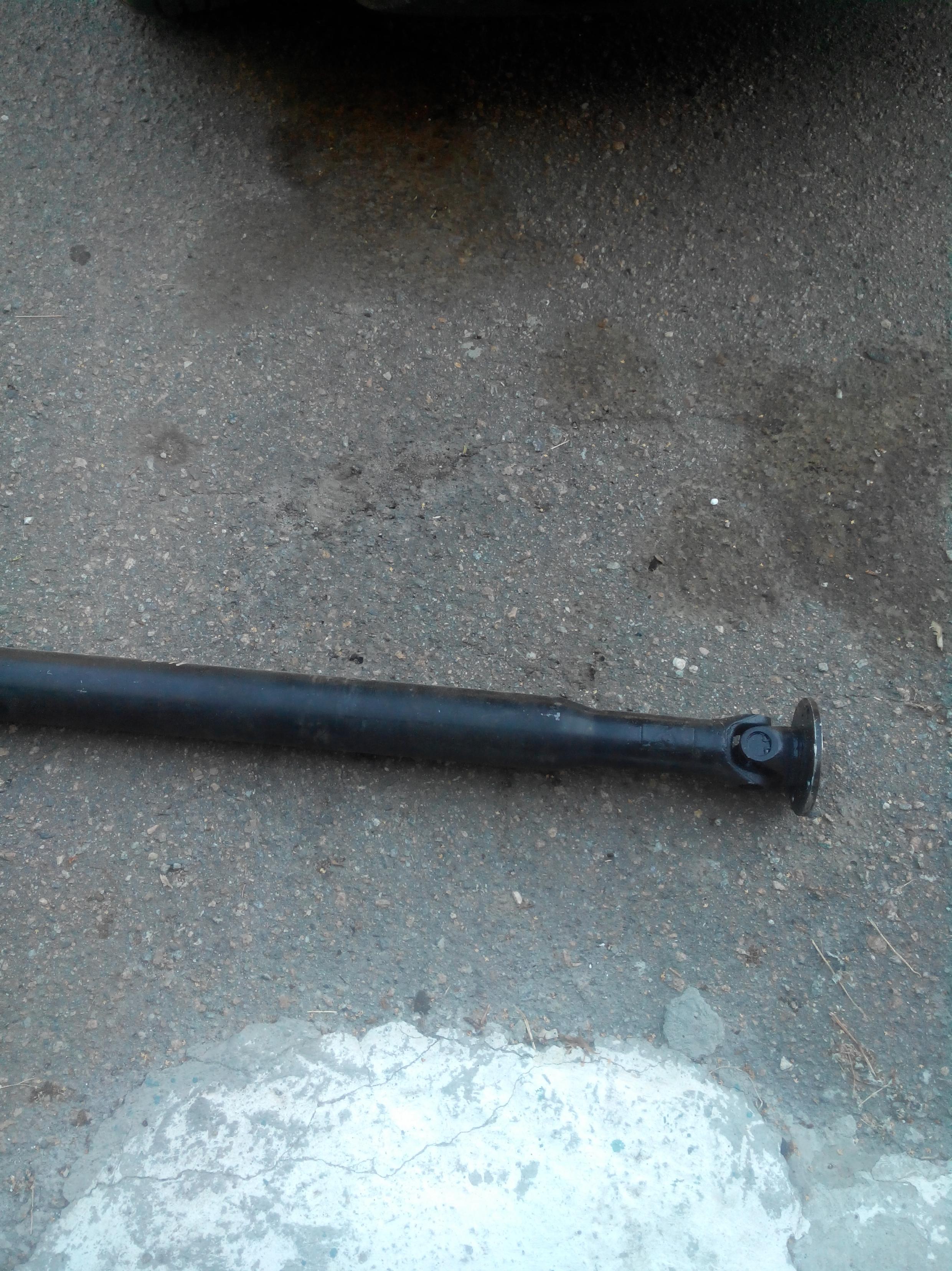

Наконец то добился мой "бродяга" домой. позвонили еще в среду готов и отправляют. Ну я им денюжки сразу же и перевел. Пообещали что ТТН вышлем завтра т.е. в четверг. Поидее он в пятницу должен уже быть у меня. Проходит четверг и пятница, а я закрутился и выпустил из виду, а в субботу вспомнил о кардане. И давай звонить требовать ТТН. Оказывается или они чета там напутали и отправили мой кардан не туда, или вообще не отправляли Вообщем я "похулиганил" и высказал все что я о таких мудаках думаю. Да и цена поднялась на 100грн. Когда договаривался была озвучена 1700грн, а когда сделали, то о 1700 они не помнят, а загнули 1800грн. Я поторговался и вышли на 1750грн. Пока еще не ставлю, так как предстоит командировка на 1300км. Сначала обкатаю по месту. Крестовины ходят туго. Не нашел масленки, похоже не смазываются.

Старый 03.08.2015, 19:32   #250
SergeyPershin
Министр без портфеля.
Аватар для SergeyPershin
Был(а): 08 ноя 2019 11:42
Имя: Сергей Першин
По умолчанию Re: Карданный вал
Друзья,подскажите!Постукиваю кулаком по задней половине(между подвесным и муфтой)-раздается металлический дребезжащий звук.Как будто внутри кардана железяка брянчит.Так должно быть?
А когда рядом с крестовинами "дергаю трубу",то ничего особенного,люфтов не замечаю.Ну ето мой "первый" в жизни кардан.

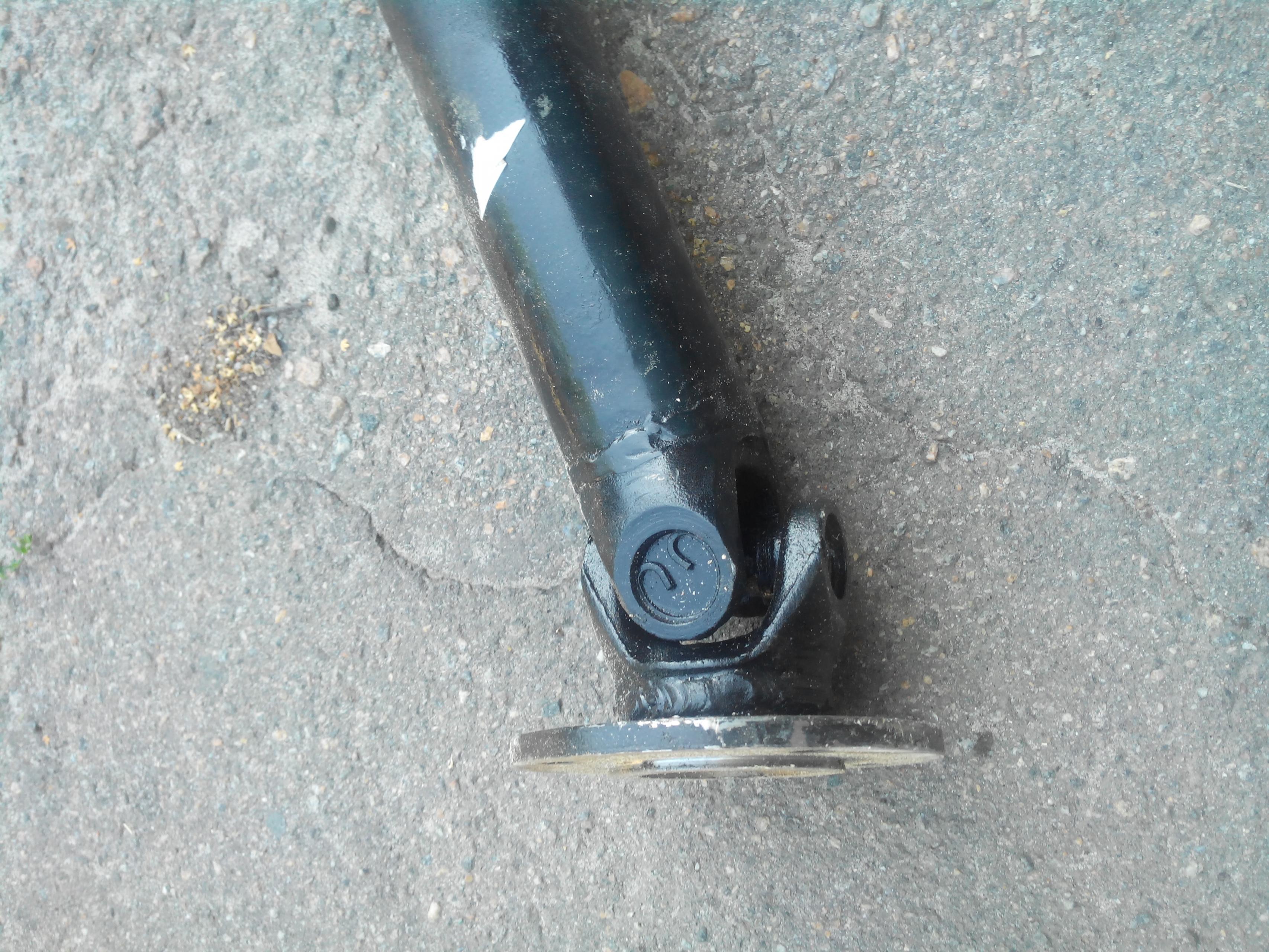

BoxaS, а точно сталь хорошо свариваемая? низкоуглеродистая? не треснет шов?
Старый 03.08.2015, 21:00   #253
BoxaS
Аватар для BoxaS
Онлайн: BoxaS вне форума
Был(а): 09 дек 2022 07:58
Адрес: UА
Автомобиль: Renault Daster 1.6 4x4 бензин + ГБО
Сообщение от Hudozhnik
Не готов сказать, думаю время покажет. Фирма занимается изготовлением и ремонтом карданов.

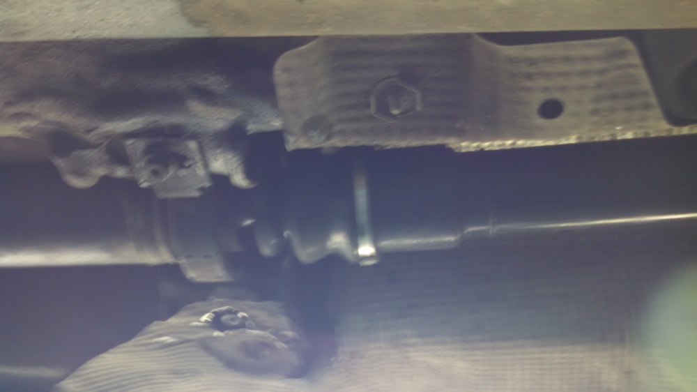

Старый 11.08.2015, 14:21   #256
Creat0r
Аватар для Creat0r
Онлайн: Creat0r вне форума
Был(а): 15 мая 2019 12:45
Адрес: Тула
Автомобиль: Yamaha Jog

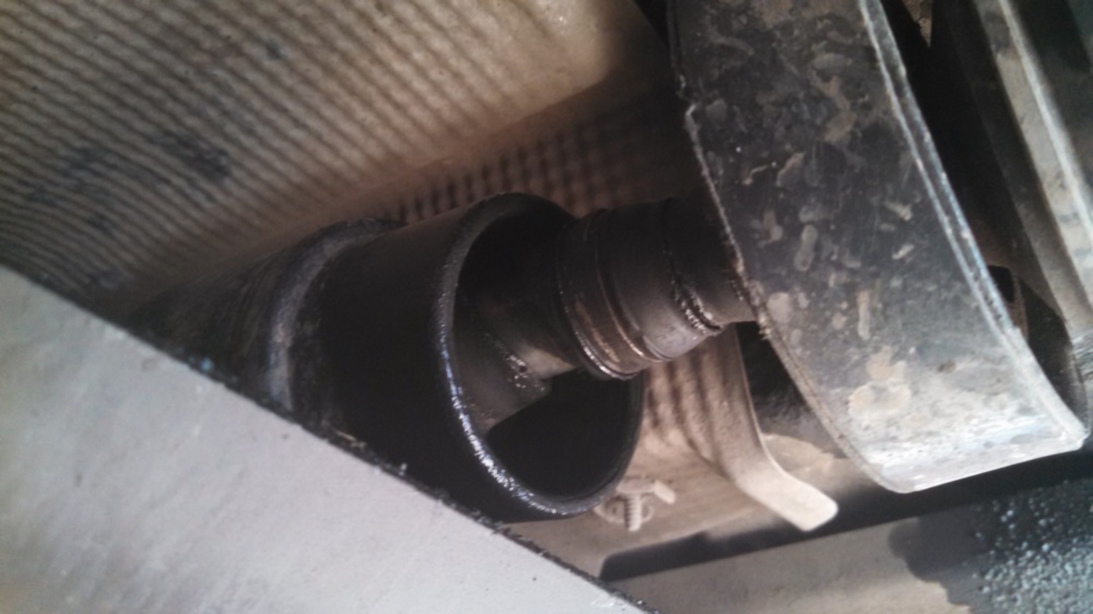

Внимательно проверяйте установку кардана в сервисе!
А то лёгким движением рук (из жопы) на раз убивается пыльник ШРУСа кардана:
(кто не понял - перевернуто крепление подвесного, из-за чего он висит ниже на несколько см).
Спецы из "Механики" дружно утверждали, что кардан неразборный. В принципе, при целом пыльнике, неразборный (если только ваша специальность не слесарь-гинеколог). А срезав пыльник, ШРУС снимается как обычно, разжатием стопорного кольца, нужно только пометить взаимное расположение частей кардана, чтобы потом в те же шлицы попасть:
Дальше, наверное, лучше всего натянуть пыльник от нивовского кардана, желательно полиуретановый. Но для начала сойдёт и пыльник от ШРУСа "Оки":
Решение, разумеется, временное. Посмотрим, сколько протянет
Кстати из фоток видно, что для замены подвесного подшипника пыльник придётся снимать по-любому. А это либо делать какие-то оснастки и развальцовывать крепление пыльника в его широкой части, либо колхозить новый.

Этож каким нужно быть "специалистом" чтобы так перевернуть подвесной??? Я лчно сам несколько раз снимал кардан, он там даже по креплению несоответствует это видно и невооруженным глазом!!!
По моему вопросу, кардан поставил уже и гдето 300-400км проехал. Все ОК, никаких щелчков-бряскота при переключении передач нету. Вибрации тоже нету разгонялся до 140км. Вообщем доволен!!

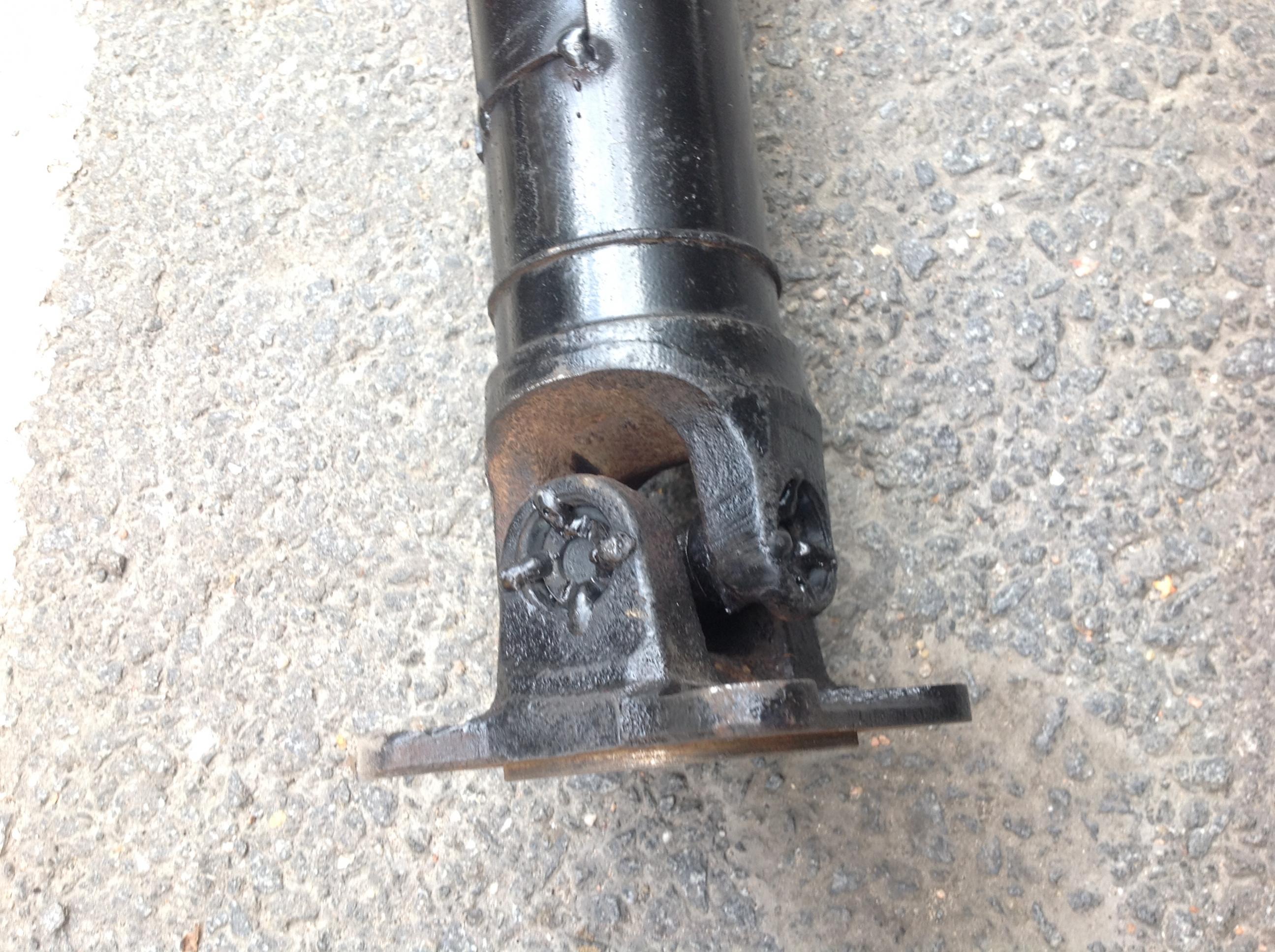

После трех месяцев жалкого существования на переднем приводе сегодня наконец-то починил себе кардан. Замены требовали обе крестовины и подвесной. Вариант б/у кардана с разборки за 10-12К был сразу отправлен на помойку, ибо нефиг. Обзвон нескольких контор по ремонту в Питере показал, что сделать готовы только в одной. Правда, еще предлагали переварить под Нивовские крестовины, только ценник от 15 не устраивал. Поэтому сдал в ремонт, поставили крестовины 19х54 на сварку, заменили подвесной, отбалансировали. Итого получилось 12200 без снятия-установки, ибо сам. Проехал 54 км, пока полет нормальный
Мастер в сервисе сказал, что кардан на Дастере - г....но (ну здесь это ни для кого не секрет) и 19-е крестовины ставятся на рулевые валы, но никак не в трансмиссию. Самый маленький диаметр, что им встречался - 20 мм на Хонде то ли H-RV, то ли C-RV.
Посмотрим теперь, насколько хватит, гарантию дали полгода. Слава полному приводу!

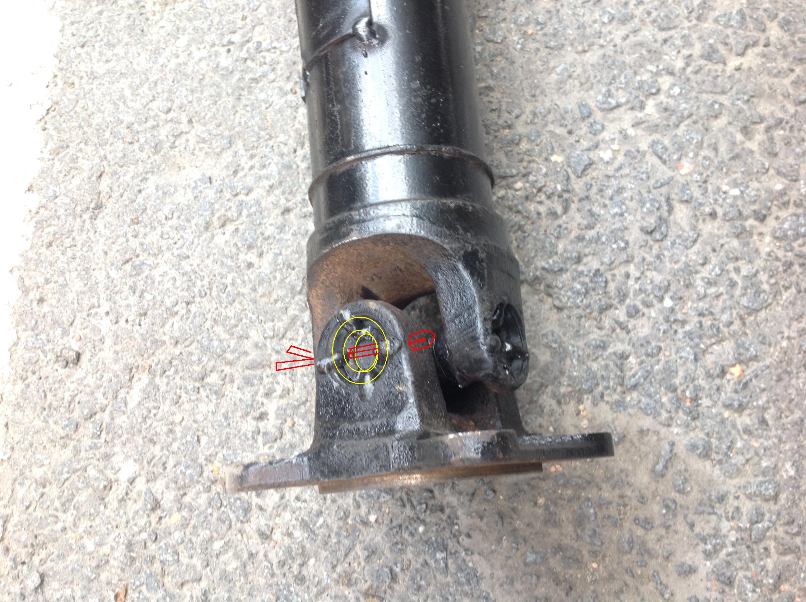

Сообщение от Грач
а там шплинт не поместится? Например, так? (ну может, штифт просто мм 5 на прихватке?):
Чтоб потом ремонтопригодно было. Потом как оазбирать?
З.Ы. Ну или надо в виде пробки от щампанского с прихваткой снаружи.
