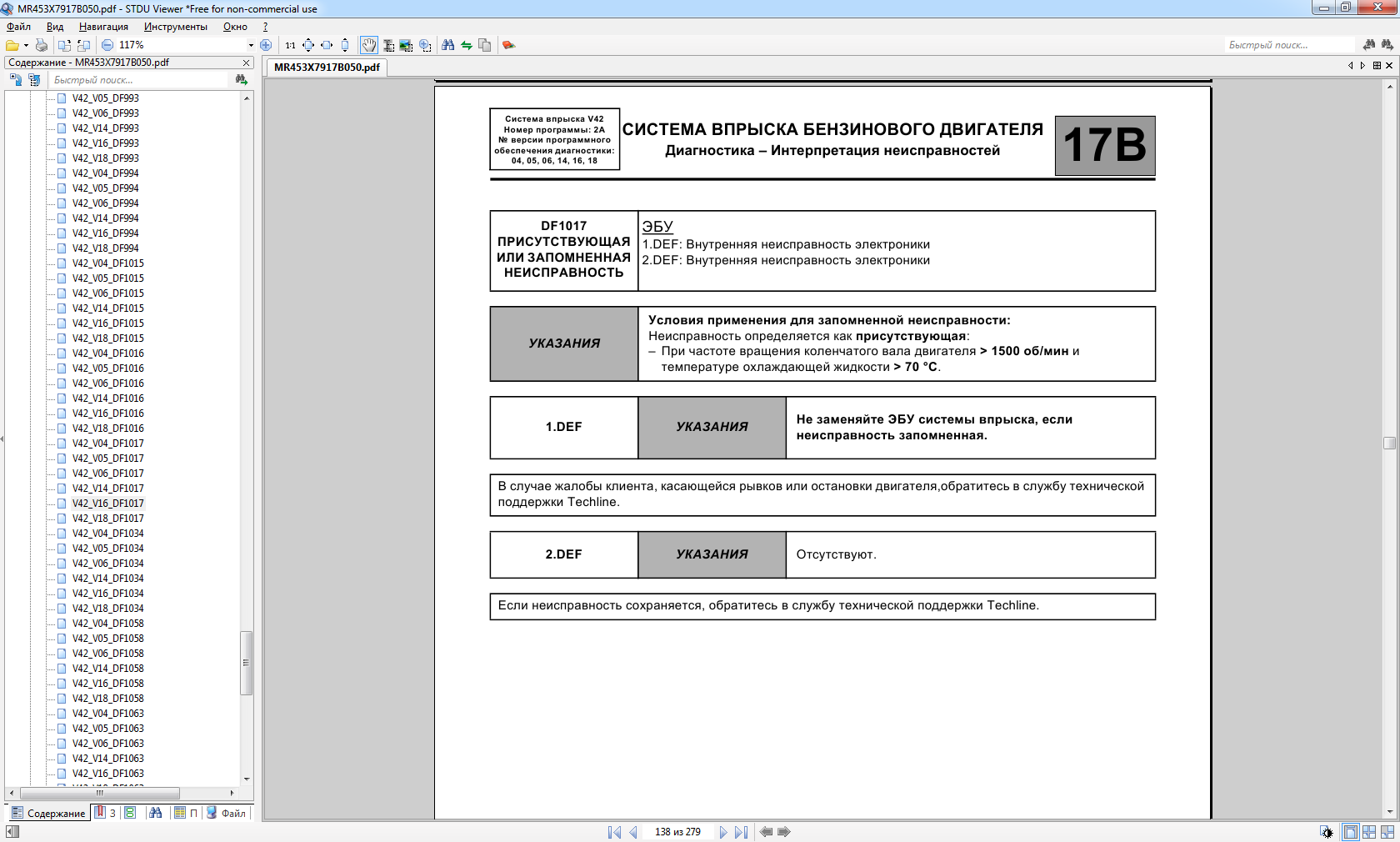

После длительного движения , более 30 мин по КАД ( скорость 110-120км/ч , обороты около 3500-4000 ) начались подергивания машины . Затем загорелась пила , двигатель в аварийный режим . Глушение двигателя к сбросу "пилы"не приводят. Диагностировал с помощью ТОРКИ ПРО ошибку P061A ! Сбросил ошибку отключением аккумулятора.
Что смотреть, где искать ???
---------- Добавлено в 23:43 ---------- Предыдущее написано было в 23:37 ----------
Из интернета !
P061A Renault (Internal Control Module) Torque Performance
OBD Code:
System:
Subsystem: P061A Renault – (ASE)
Powertrain
Computer and Auxiliary Output Circuits
Trouble Code Description: (Internal Control Module) Torque Performance
Location:
Analysis:
Possible Causes:

В сервис.
