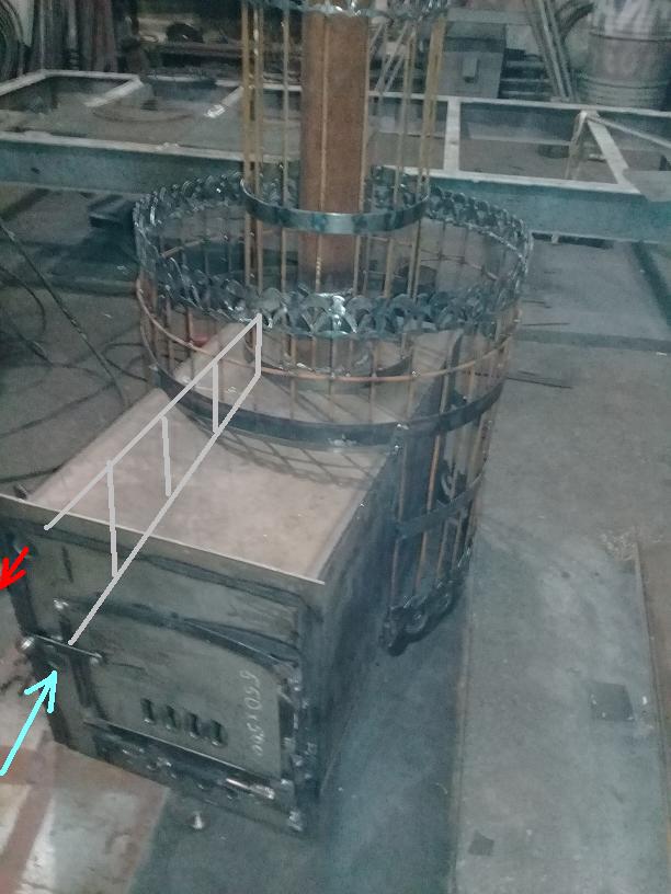

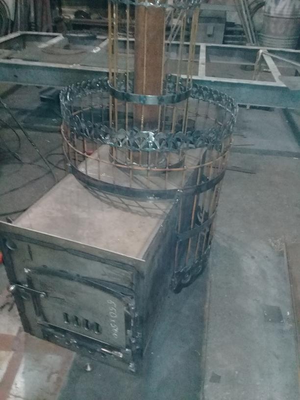

Вот, колдую
Змеевик из нерж. трубы 40х40.
И много-много будет камней)))

Хочу внести свои пять копеек: Лет 50 назад отец друга,сантехник без специального образования,не мудрствуя лукаво,в каменную банную печь замуровал 4 или 5 секций чугунной батареи отопления.Вывел от неё трубы (помню на разном уровне и с противоположных сторон печи) в бак,из чёрного металла.Топили не более 2 часов,от жара уши сворачивались и вода в баке кипела.Водичка свежестью конечно не отличалась,но мыться было можно.В то время бани на дачах иметь запрещалось,поэтому изяществом она не блистала и была замаскирована под сарай. Но важен сам процесс!Отдельных деталей не помню,но батарея запомнилась!

Сообщение от Hudozhnik
Вот, колдую
При наличии листовой нержавейки - зря.
как то неясный посыл - расшифруй
В тех же габаритах бОльший литраж воды в топке.

Сообщение от кругляш
а надо? ей еще камни греть...
Мурат, вроде, хочет теплообменник внутрь топки сунуть. Температура горения дров градусов 500 (это минимум, тополь, что ли). Воду, сколько не грей, выше 100 не поднять. Логично же иметь бОльший объем, нагретый до 100? И на камни останется.

stasapl, больший объем логично иметь за пределами топливника, ибо вода, даже нагретая до 100гр, нефигово охлаждает топливник, сбивая нормальную температуру горения(сажа в трубе, недожег дров в топке и т.д.), так что чем меньше объем "холодного ядра" в топке, тем выше в ней температура и лучше греются камни, что для бани приоритетно(ИМХО)...
Сорри, что влез в чужой диалог.

Сообщение от stasapl
Общаясхема же с ВЫНОСНЫМ баком, как здесь:
а в моей конструкции это так:
