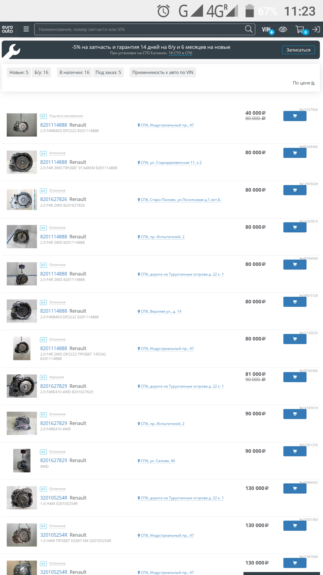

Сайт известный. Ценники адекватные. Очень интересно сколько вы коробок купили и сколько раз сцепу на дизельном дастере меняли?
Пы.сы: первую в списке можете не смотреть - она под восстановление.
